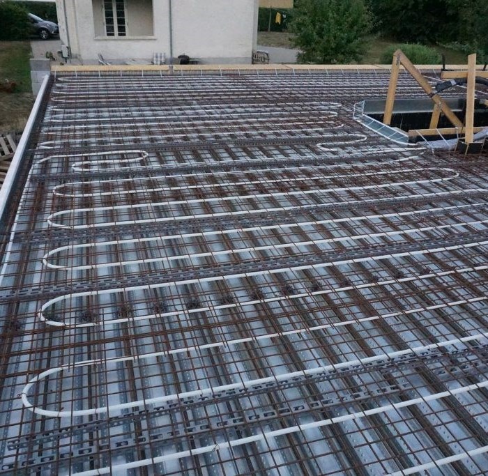

Jeg har før støbt gulvvarme i betongulv og lagt rørene fra teknikskabet til rummet i tomrør.
Jeg har altid været lidt nervøs med at støbe pexrør direkte ind i beton, da rørene udvides og med tiden kan tage skade af ikke at kunne komme nogle steder i den faste beton.
Nu skal jeg til det igen og støbe gulvvarme. Og nu slår det mig.
Kan jeg ikke lægge tomrør hele vejen i sløjfer i rummet med pexrør indeni? Det varmer vel lige så fint, rørene har plads til at udvide sig og slider ikke i beton, samt at jeg rent faktisk kan skifte hele varmesystemet hvis uheldet skulle være ude engang og der går hul på rørene.
På nettet finder jeg kun anvisninger, billeder, artikler, etc hvor folk støber rørene direkte i beton. Altså stripset fast til rionet. Jeg vil stripse tomrør fast og så få lagt pexrøret indeni.
Kan det lade sig gøre? Er der andre der har prøvet det? Fordele og ulemper?

Kan Gulvvarme lægges i tomrør
Billede tyvstjålet fra nordjysk-totalrenovering.dk

det kan du IKKE
du får ikke varmen ud i gulvet som ønsket
Thomas_Mygind skrev den 26-07-2023
Nej rør-i-rør virker ikke da det luft der er i mellem rørene isolere rigtigt godt - bedre end rockwool.
Alternativt skal du hælde væske i mellem rørerne - så du kan få noget væske overgang - men du kommer til at få et forholdvis stort tryktab igennem de indre rør.
Det er bedre at bruge gulvvarmeslange som normalt og så skifte dem om 100 år.
S. Fabrin skrev den 26-07-2023
Du skriver, at du gerne vil kunne skifte PEX rørene, hvis der f.eks. går hul på dem. Du kan  ikke trække rørene ud gennem alle de bøjninger, der bliver på rørene. Desuden får du, som bredker også skriver, ikke overført varmen til betonen.
Smieh skrev den 26-07-2023
Ja, okay. Det giver god mening. Jeg tænkte nok, at ideen var for simpel for at kunne være effektiv. Især når jeg ikke finder lignende fremgangsmåder nogen steder. Jeg tror jeg nøjes med den almindelige måde. ☺️
Tak for svar. Det var hurtig hjælp! 🙏
