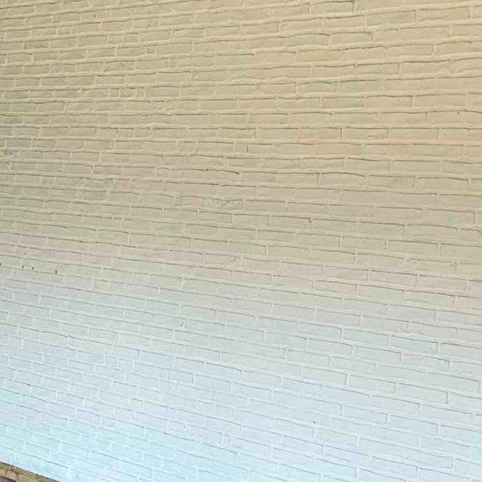

Vi er ved at renovere vores hus. Vi har en murstensvæg inde i stuen som højest sandsynlig er malet med plastik maling. Det sidder godt fast over det hele. Vi vil gerne have det pudset op og påsat filt på, så det bliver glat og ensartet. Hvad gør jeg får at få mit puds til at sidde fast på maling overfladen. Der er ca 1 cm ind til fugen imellem hver mursten.

Du kan ikke pudse oven på plastik maling. Du da væggen allerede er ødelagt af plastik maling kan du lige så godt fræse den af med en hårdmetal kopskive til lille vinkel sliber. Det er ret effektiv men jeg advarer dig, det sviner ad H... til
Jeg ville nok lave det man kalder filsning eller vandskuring. Det giver en mere rustik overflade hvor nogle af fugerne stadig anes i overfladen.
