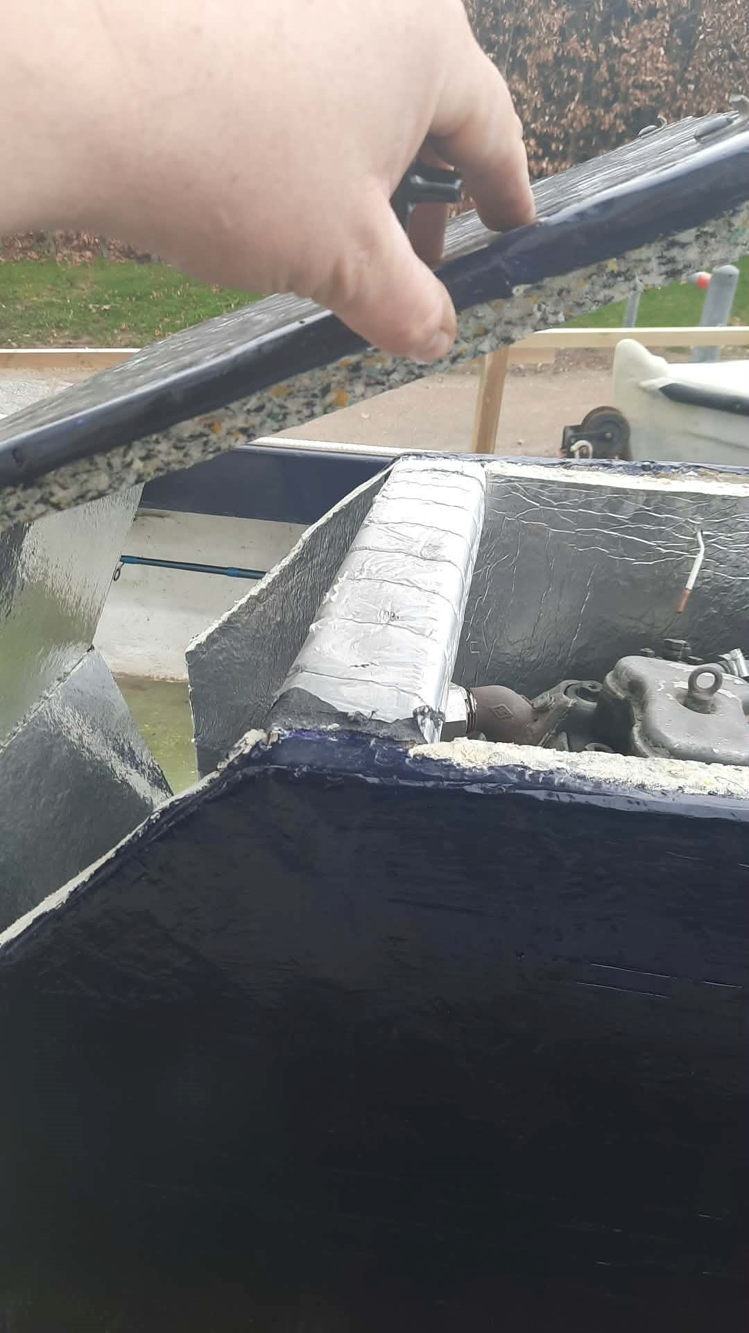

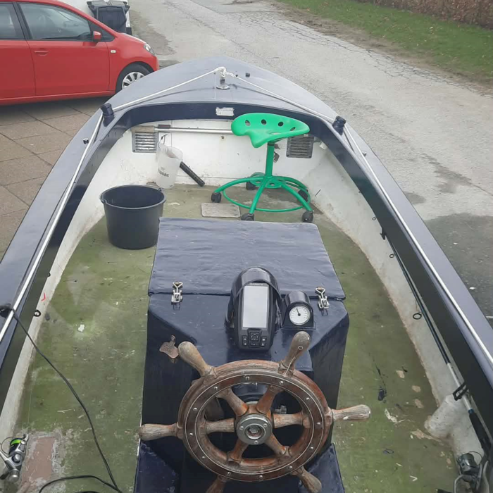

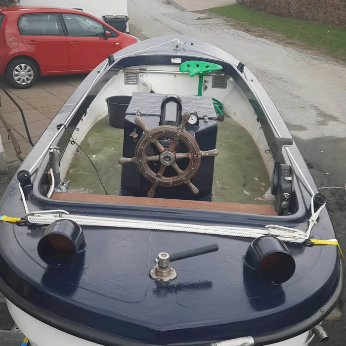

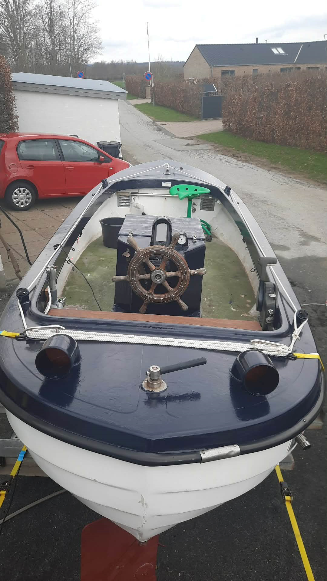

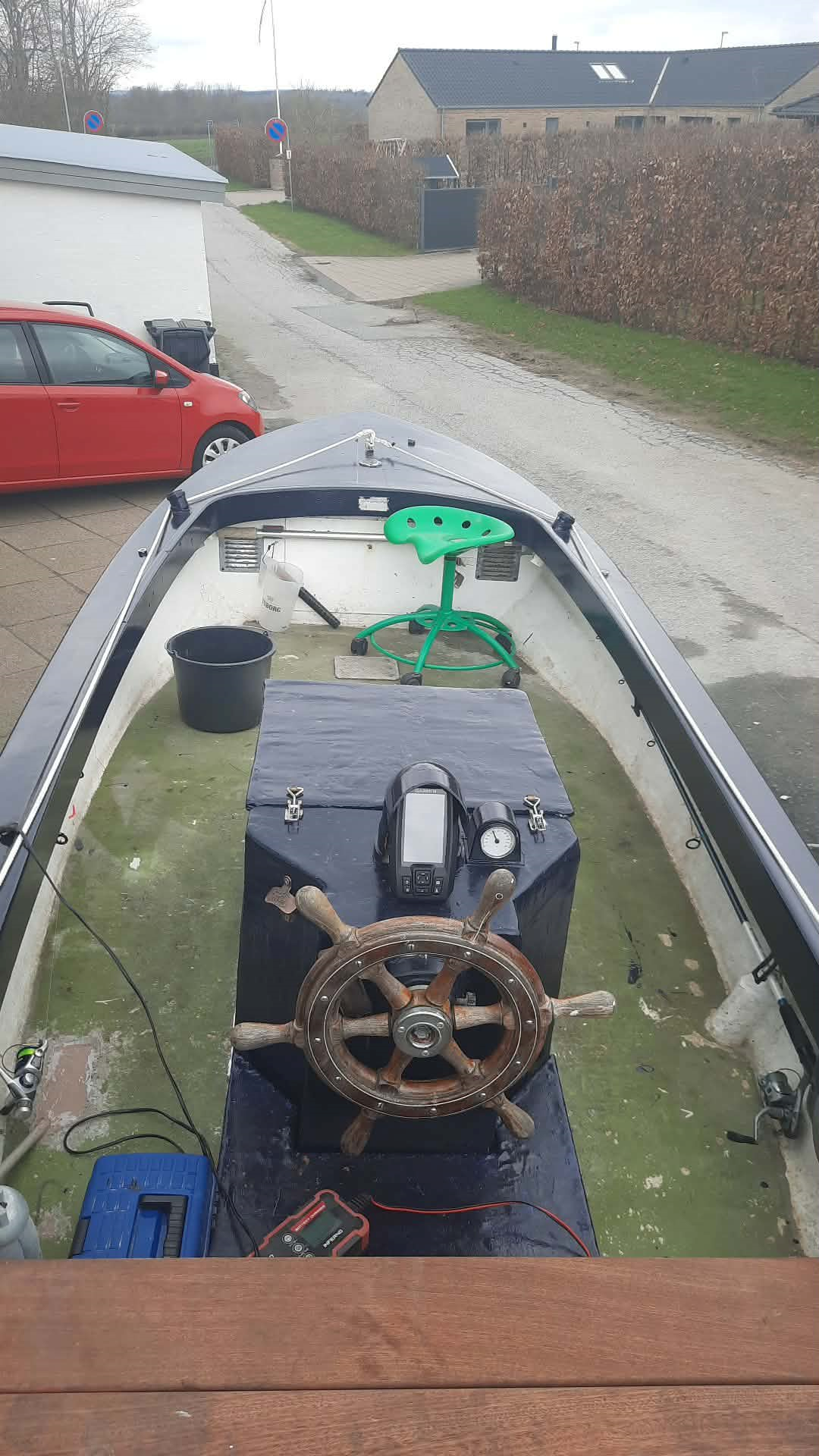

Glæder mig til at prøve at få den i vandet i morgen.

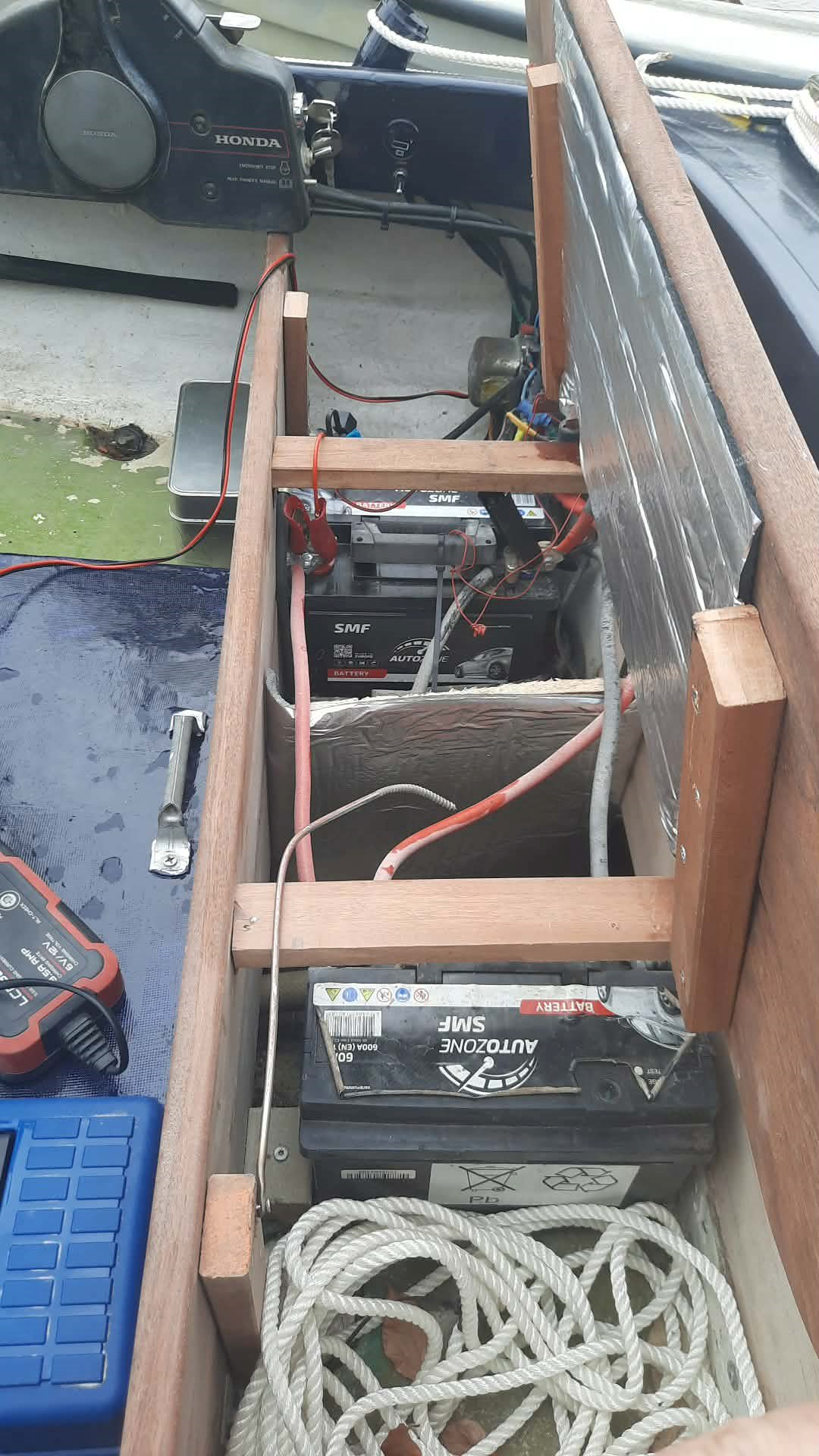

Startede i november med at tømme den for alt indeni

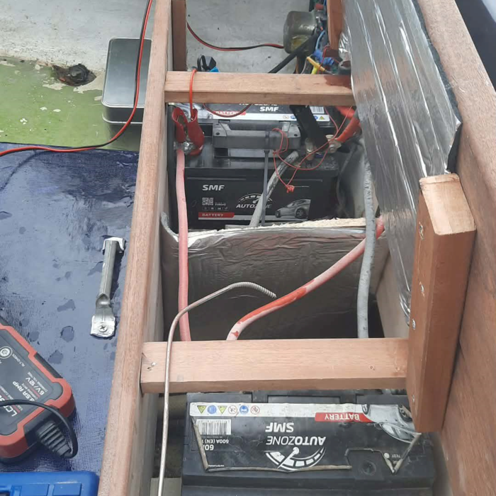

Stille og roligt begynde at samle tingene jeg skulle bruge. Hoved delen af materialerne er genbrugt samt byttet mig til eller fundet.

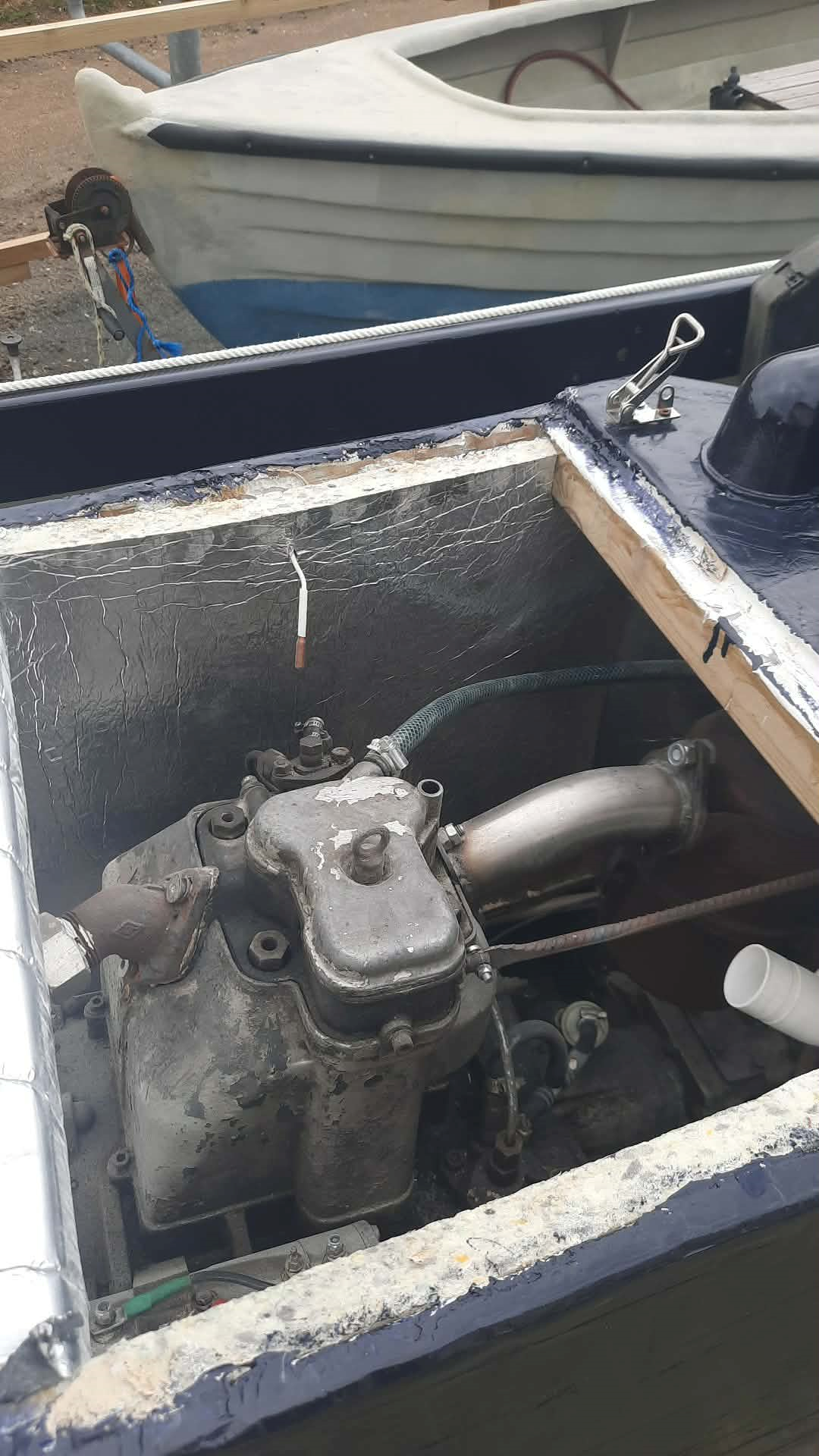

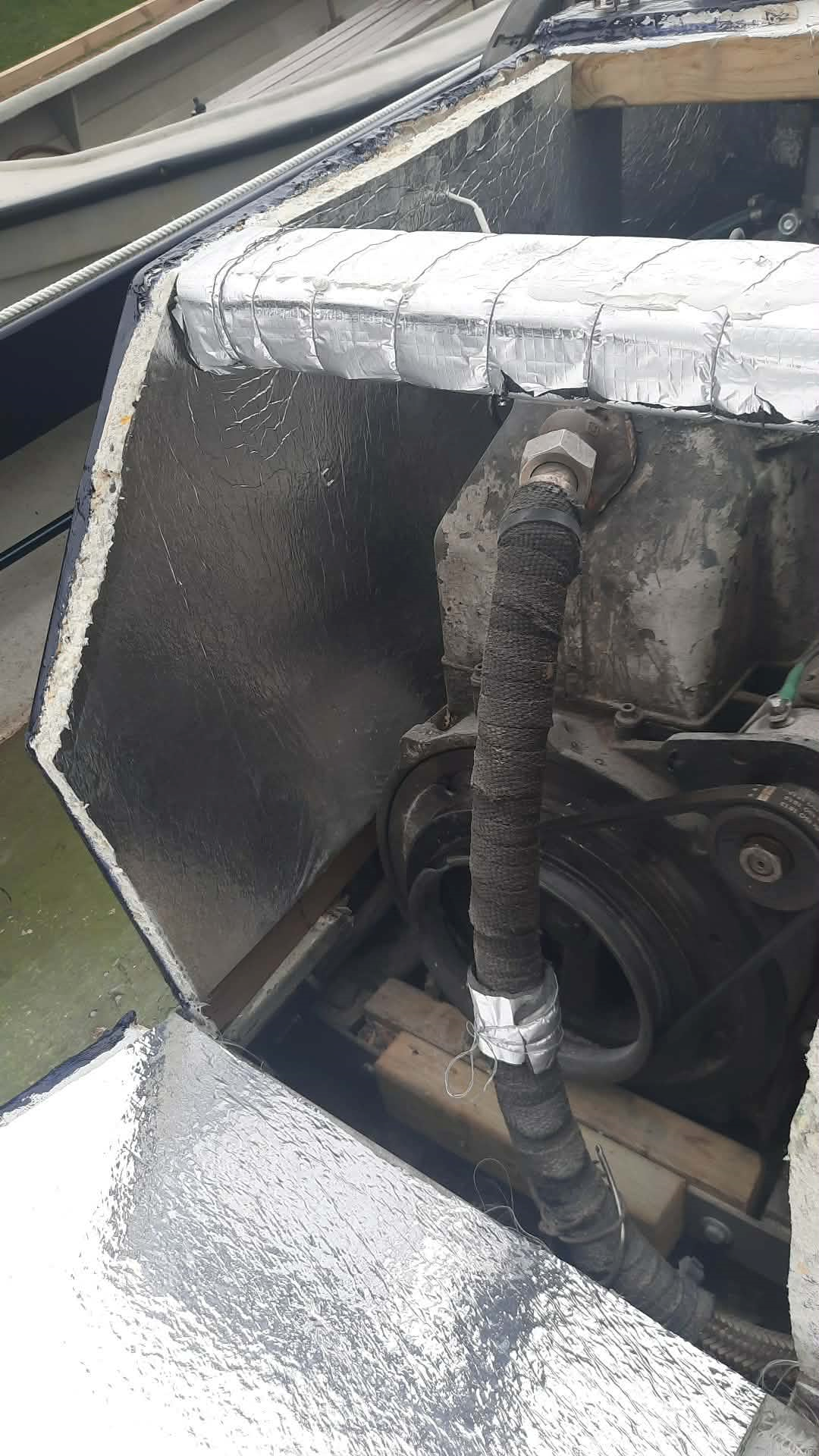

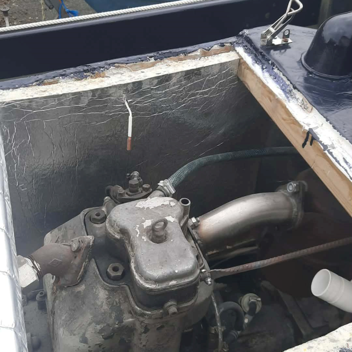

Jeg har sænket motoren ​30 ned mod bunden og rykket den 60 cm længere bagud. Så er alt strøm samlet under bænken. Det jeg er spændt på er om motoren kan holde sig kølet ned i en helt lukket motor kasse da det er en 9hk 1cyl ducati diesel luftkølet.
Det jeg var træt af var man næsten ikke kunne snakke sammen under fisketuren pga larm.

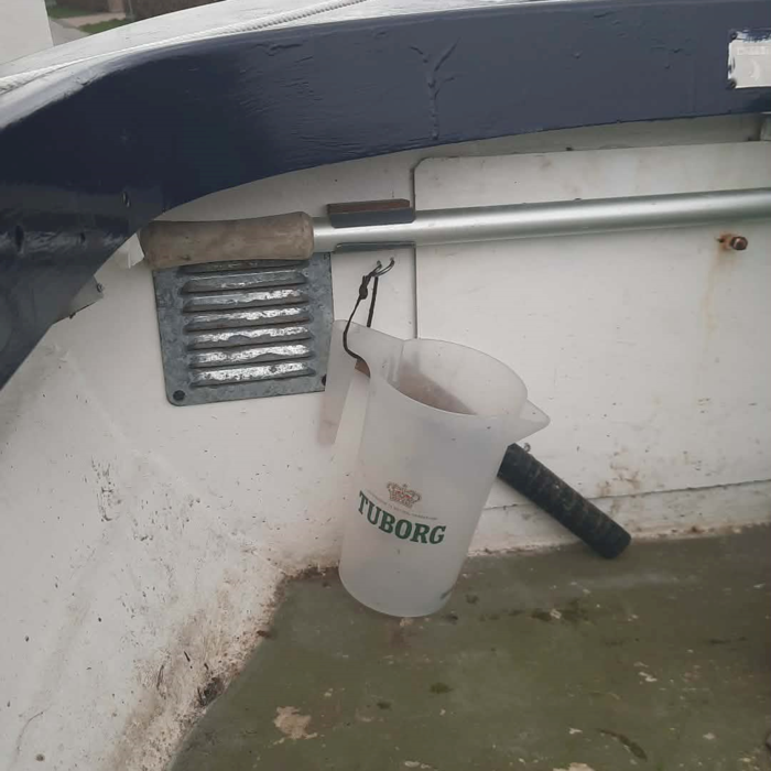

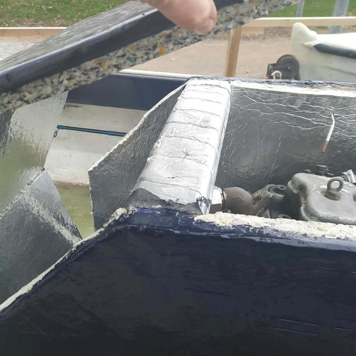

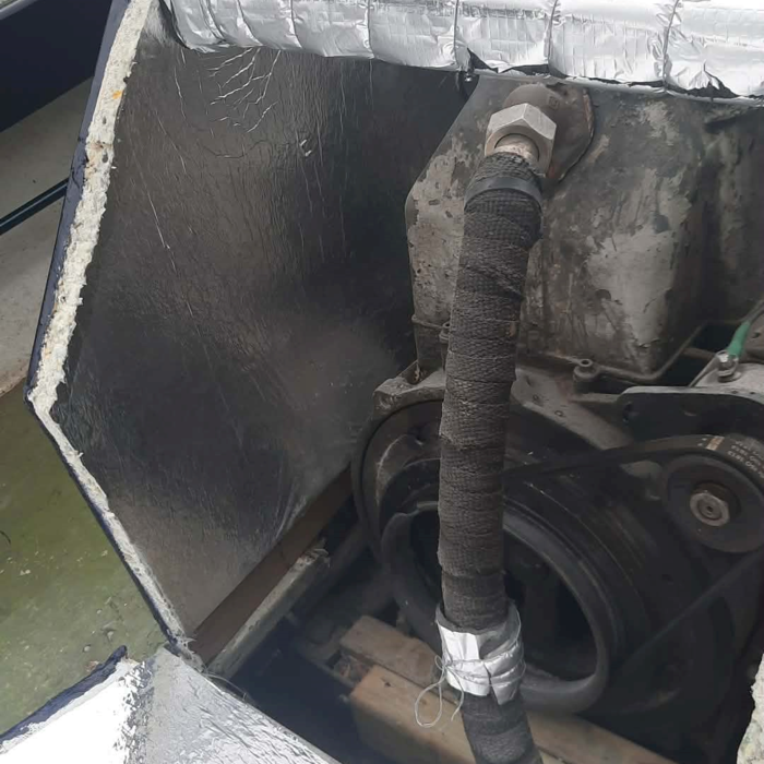

Jeg har lagt en motorrums ventilator i stævnen og ført et 110 pvc rør hen til svinghjulet . Dernæst har jeg lagt en i bagenden der er vendt til at suge luften ud af motorkassen begge kan flytte 3.6 kubikmeter i minuttet. I bagenden har jeg boret 2 110 mm huller og sat 2 87 grader pvc bøjninger til af føre luften ud.
Jeg har haft den til at gå med 3/4 gas i en time og der var temperaturen 80 grader i kassen. Så håber det lykkedes. Mvh jesper

djaydjay skrev den 15-04-2026
Synes det ser godt ud.
Især de to afkastrør, det ser lidt "sejt ud"   og er pænt lavet.
Tror sagtens du kan få den nødvendige køling med din konstruktion.
