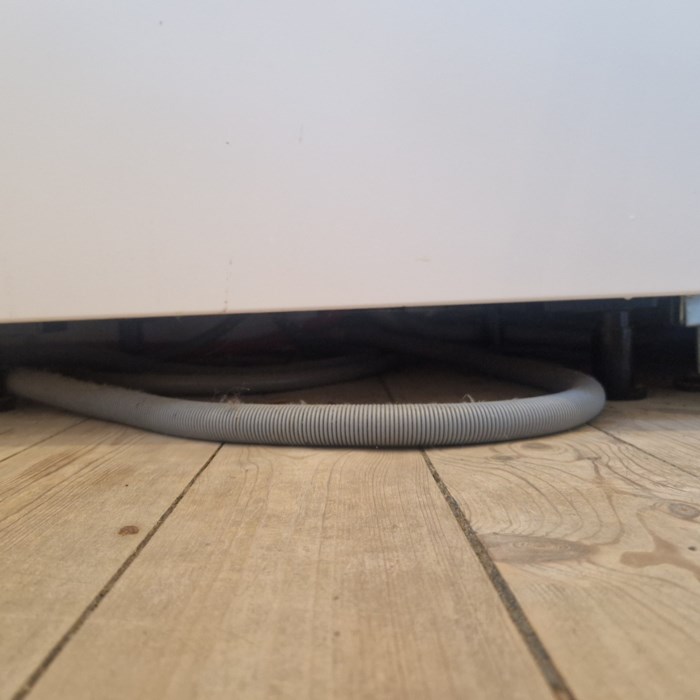

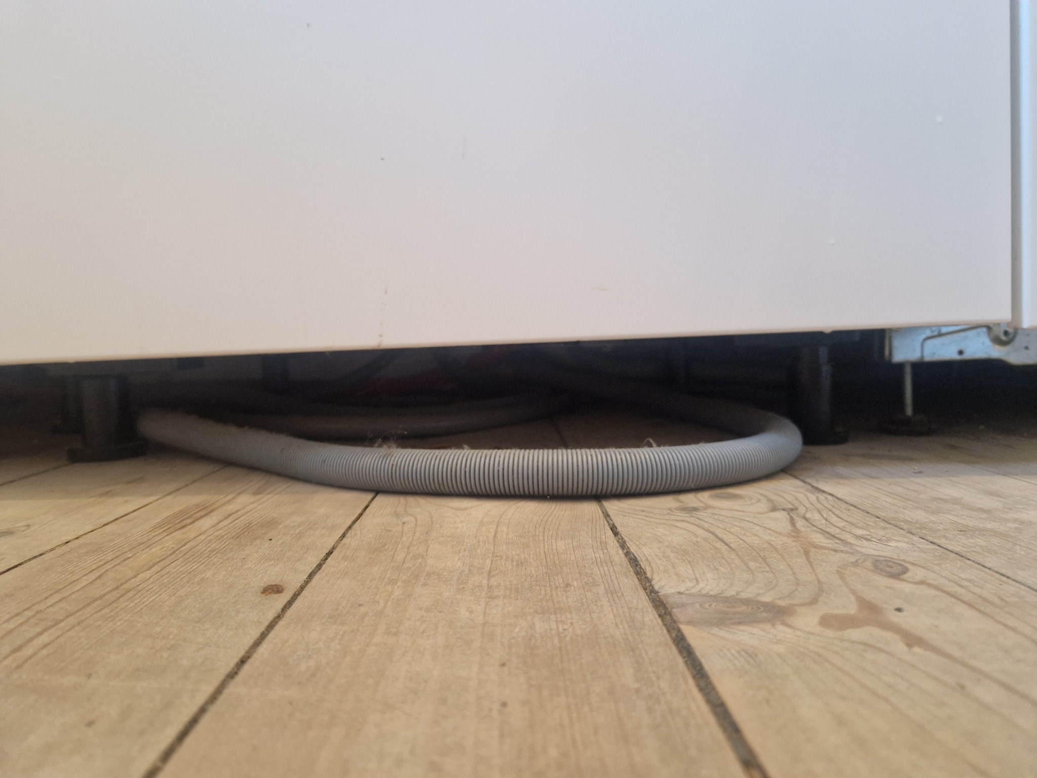

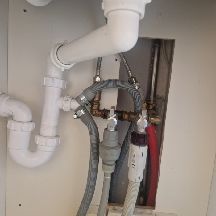

Jeg har en tiltagende råden lugt under håndvasken i køkkenet. Jeg har prøvet med rengøring af vandlås og rør fra håndvasken, og selv om de trængte, løste det ikke problemet. Jeg har også haft gang i afløbsrensen.
Min teori er, at der ophober sig skidt i afløb/rør fra opvaskemaskinen eller vaskemaskinen. Det var den tidligere ejer, som installerede køkkenet, og jeg er ikke sikker på, at det er gjort efter bogen. Der ligger blandt andet en god længe afløbsslange på gulvet under vasken (se billede).
Er der nogle vvs kyndige her, som har et input hvad luften kan komme af, og om jeg skal have alle rørene af og rense dem?

Opvaskemaskinen er monteret lige til højre herfra

Prøv allerførst at binde afløbsslangerne fra vaske- og opvaskemaskinerne helt op under bordpladen, så afløbsvandet fra håndvasken ikke længere kan løbe den vej.
