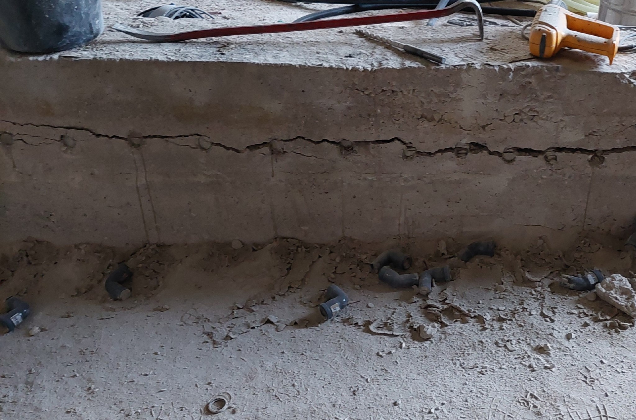

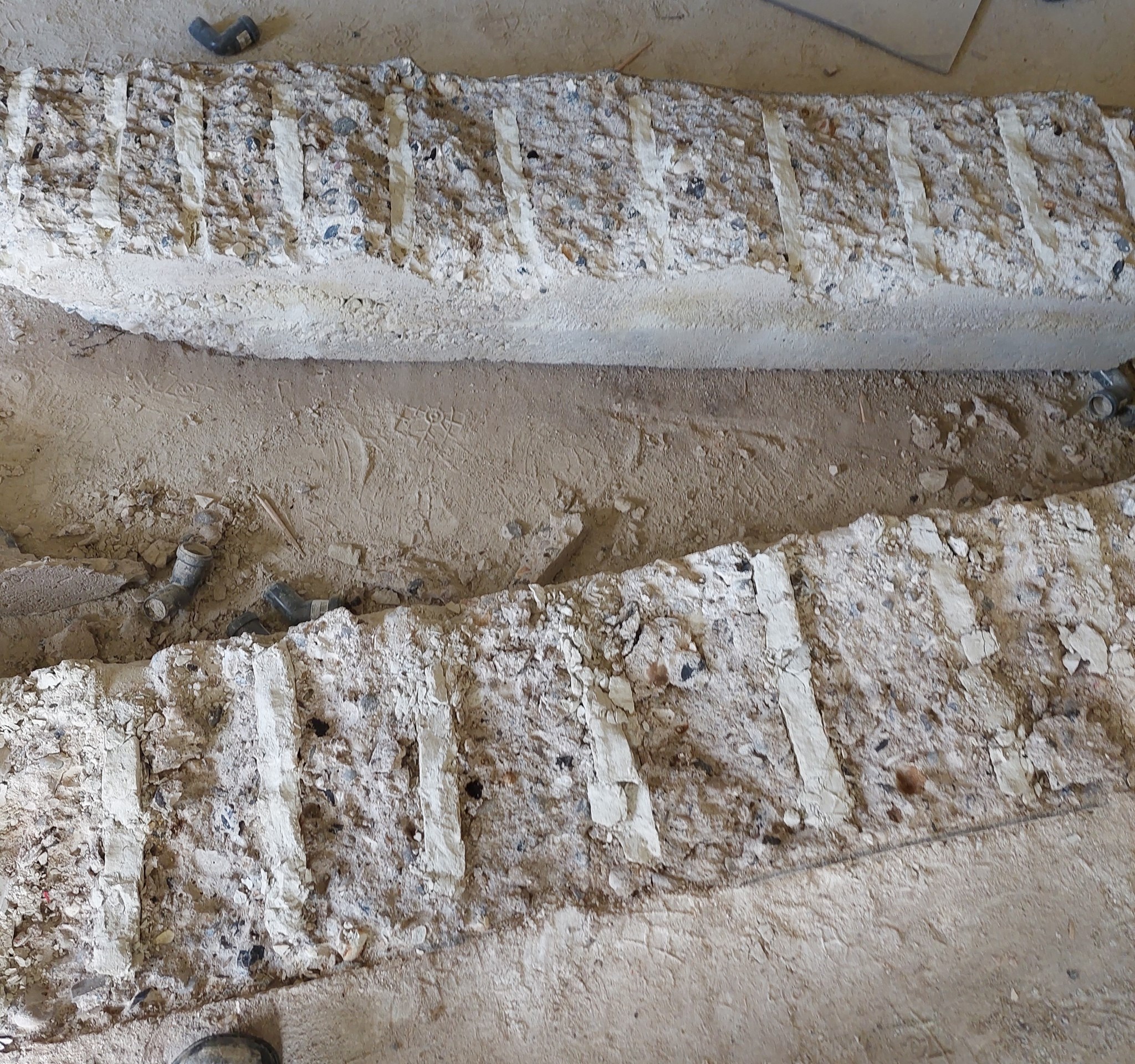

I forbindelse med renovering af vores stue, hvor den ene ½ del er en tilbygning, og pga af det står der en 32 cm bred betonsokkel på tværs.
Den kommer til at være i vejen, så de øverste 20 cm skal væk, det er en gammel støbt sokkel fra sidst i halvtredserne og mega hård..
Havde været inde på at få et betonskærefirma ud og skære det af, men enten havde de ikke tid, eller gad ikke at svare, jeg spurgte ikke efter pris, men at det skulle laves på timeløn.
Så kom jeg til at tænke på sprængningsmørtel, egentlig denne her LINK
Men i min søgning kom Biltema frem, de var billigere og havde det i mindre portioner, købte rigeligt ind så kan jeg jo bare retunere resten, bor ikke så langt derfra.Link

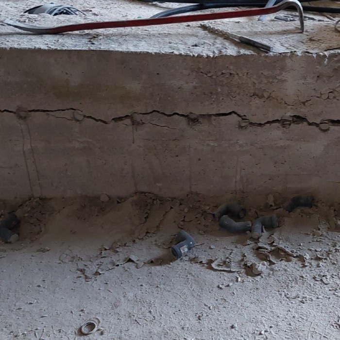

Lavede først en lille prøve det gik perfekt, men lidt noget bøvl at få den tyndtflydende mørtel ind i de vandrette huller, jeg skruede en lille kasse/trakt af træ på.
Så borede jeg huller i resten af soklen, jeg borede ø 28mm huller, næsten igennem soklen, så fik jeg den "geniale ide" at bruge 32mm 89 gr kloakrørs bøjninger, som når de havde fået en tur af varmepistolen nemt kunne bankes i, og supernemt at fylde mørtlen i. Men få timer senere lød der nogle gevaldige brag, og alle bøjningerne sprang ud som champagne propper, så vælger man den metode vil jeg anbefale at ligge nogle tæpper eller lignende over, for ikke at få missiler drønende rundt.
Heldigvis skete der ikke noget, og jeg var ikke i nærheden da det skete.
Kunne nok godt have lavet færre huller, de anbefalede en afstand på 5-10 gange bordiameteren, jeg valgte den mindste afstand.
Hullerne skal være mellem ø25-ø40mm større huller giver større sprængkraft

Det var egentlig også planen, lavede lige en lille test, men kom ikke rigtig nogen vegne med det.
Nu har jeg heller ikke en super effektiv borehammer, den slår 12J, men er super god til at bore, at bore de ø 28mm huller gik let, med et 4 skærs SDS MAX bor.
Kikkede godt nok hos HN de havde en nedbrydningshammer der slog 50J til lige knap 1200 kr, men den var tung som et ondt år, det ville mine tynde pensionist arme helt sikkert ikke bryde sig om.

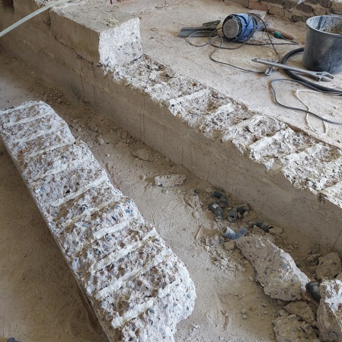

Så kom jeg i tanke om sprængningsmørtlen, så fik jeg også et pænt lige brud, samt en sjov oplevelse.
Og selv om jeg har rundet de 70, synes jeg stadig det er sjovt at prøve noget nyt

 Nu er det jo heller ikke en nedbrydnings hammer jeg er ude efter.

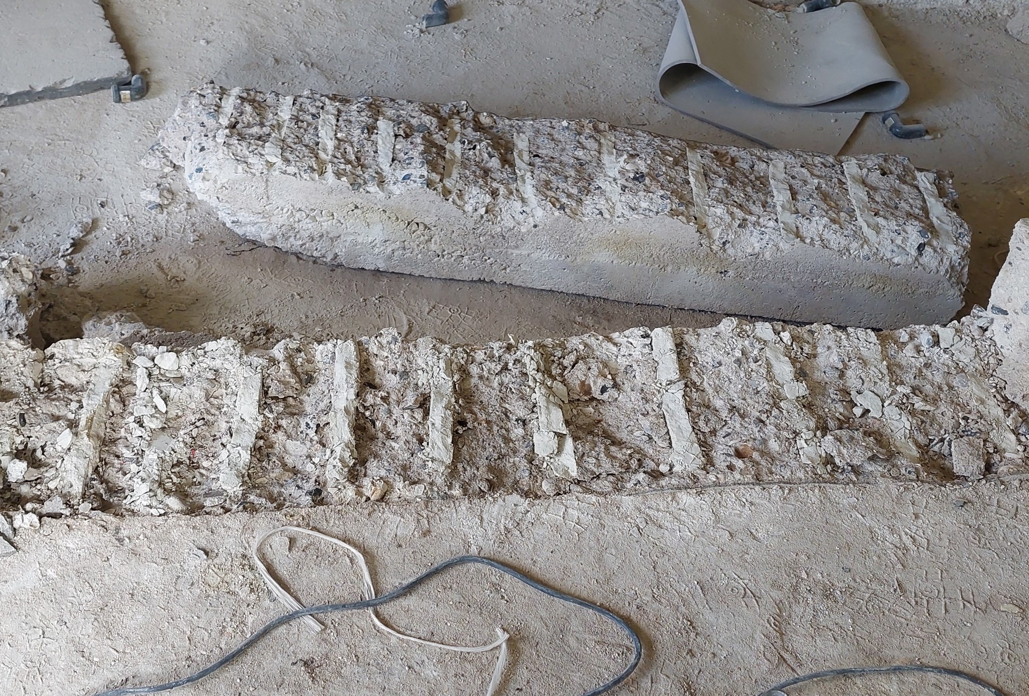

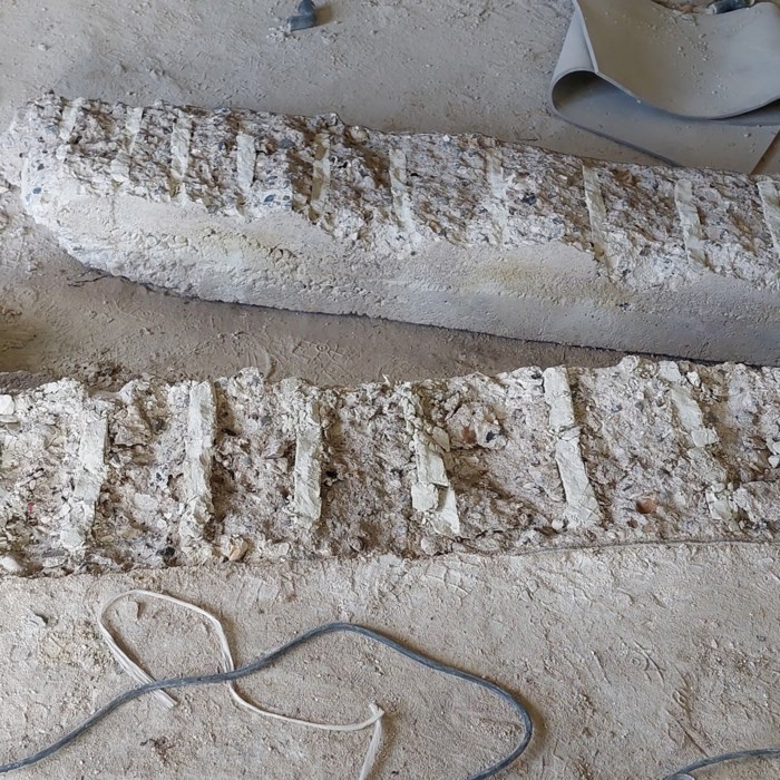

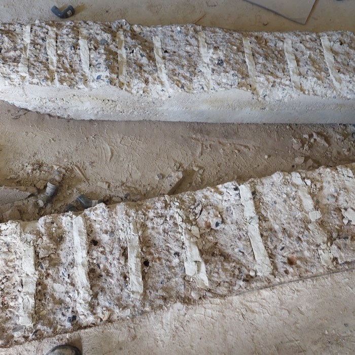

Jeg fandt jo en effektiv måde, at få toppen af soklen fjernet på.
De store stykker der kom af, blev delt med mere sprængningen mørtel.
Så opgaven er løst på en nem måde.
