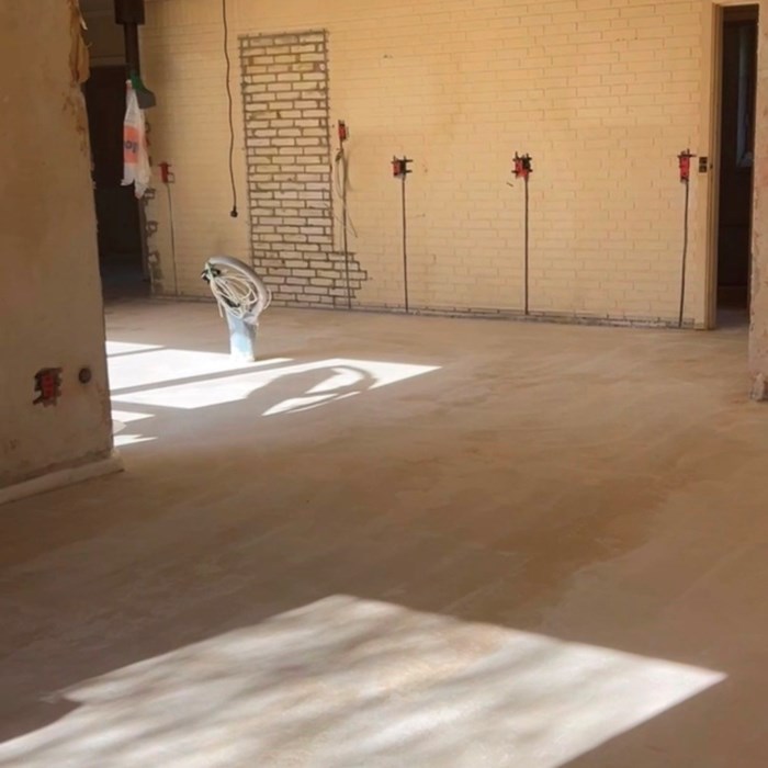

Jeg fik i weekenden støbt mit undergulv med pumpbar flydemørtel i calciumsulfat – og det var faktisk en ret god oplevelse.
Vi brugte en mindre pumpe, hvilket gjorde det muligt selv at være ret aktiv i processen. Når først man kommer i gang, går det overraskende hurtigt.
Det jeg især var positivt overrasket over, var hvor let materialet er at arbejde med. Det er tilnærmelsesvis selvnivellerende, så det flyder selv ud og giver en meget jævn og plan overflade uden det store efterarbejde.
Selvom gulvet blev lagt relativt vådt, kunne vi allerede betræde det dagen efter, hvilket var en kæmpe fordel i forhold til fremdriften. Det mangler dog lige en let slibning og en topprimer, før det er helt klar til næste lag.
Jeg havde læst lidt op på løsningen inden, bl.a. her: https://dan-grit.dk/calciumsulfat-gulve-effektive-og-holdbare-undergulve/
(som gav et fint overblik over fordele og anvendelse)
Grunden til jeg valgte denne type undergulv var især:
  • hurtig udlægning med pumpe
  • meget jævnt resultat
  • velegnet til gulvvarme
Den eneste ulempe i mit tilfælde er, at det ikke kan anvendes i brusenichen, da det ikke er lige så vandresistent som traditionelle cementbaserede løsninger (Her anbefaler man tørbeton med minimum 20 mpa i sække, så man kan lave gulvet med fald). Det betyder, at jeg stadig mangler den del – ellers havde hele undergulvet faktisk været færdigt nu.
Alt i alt en løsning jeg helt klart vil overveje igen til lignende projekter.
