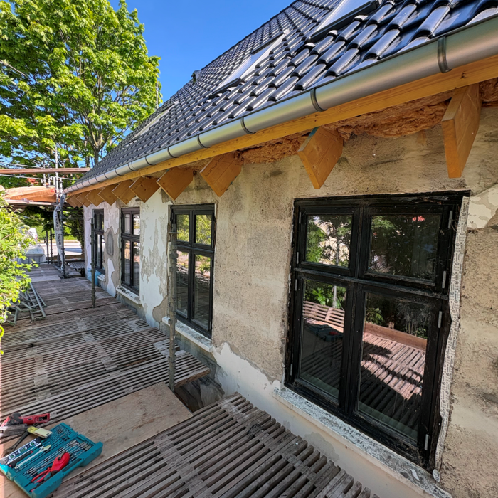

Jeg har købet et hus fra 1925 som trænger til renovering. Med det skal jeg have efterisoleret hus med facadebatts på ydersiden. Ydervæg konstuktion består af fra ydersiden puds 2 cm, 6 cm lecablokke cm, tagpap 10x10 stolpe hulerum med forskallings brædder rørvæv puds ialt 21 cm.
Har Nu placeret 70 mm isolering indvendig side af lecablokke og beklædet det med 15 mm fermacell. Nu er vi igang med facadeisolering. Facade får 200 mm udvendig men er i tvivl om jeg skal spray facade med dampspærre spray.
Til jeres oplysning har 1 sal har fået skiftet tag og fået 300 mm isolering dampspærre og 50 mm i forsatsvæggen. der nu installeret et nillan anlæg.
Hvad ville i gøre ?

Du ville få flere kompetente svar hvis du oprettede sådan et spørgsmål i forum. "projekt siden" er beregnet til at folk kan vise hele eller dele af deres udførte projekter. Det er vanskeligere at svare i end forum.
Men nu til dit spørgsmål. Der skal ikke være dampspærre uden på udvendig isolering. Dampspærre sidder på den varme side.
