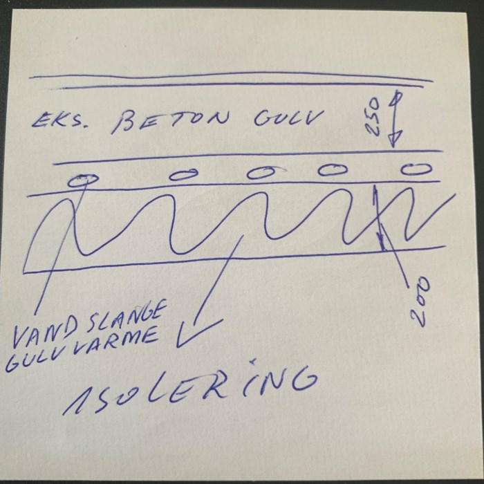

Jeg har en bolig, hvor der er fuld kælder, der er ret højloftet (3m)
Mit projekt er at etablere gulvvarme. På følgende vis.
Mit gulv er beton med klinker på, der er ingen træ elementer i gulvet.
Mit projekt er at montere gulvvarmen på loftet i kælderen og herefter montere 200 mm isolering.
Der er tale om vandbåren gulvvarme, som jeg vil fastgøre på at armeringsnet, jeg først gør fast i loftet.
Vil dette projekt give en god varmeøkonomi?, Vil det virke? er der noget jeg skal passe på?

Skitse af eksisterende gulv og nyt gulvvarme

Det sagt, så vil det vel fungere, men være enormt langsomtreagerende..
Du har ikke plads til at Bygge det ovenpå betondækket?

Det vil ikke fungere godt da der vil være dårlig kontakt mellem slangerne og den overliggende beton = dårlig afkøling af det varme vand.

Det vil ikke virke. Du får stort set ingen varmeoverførsel fra slanger og op til beton pladen.
Du kan gøre det at du bruger aluminium varmefordelingsplader, Dem lægger du slangen i, og smører fliselim på overside med en tandspartel med ret store tænder. Så presses den op imod beton og der sættes en lille støtte under og ned til gulvet. Når du har 3-4 stykker til at sidde korrekt så lægger du en forskalling på begge flanger, borer igennem forskalling og alu flangen -sætter rawl plug i og skruer det fast. Den operation skal være færdig inden fliselim størkner. Det vil sige inden for ca. 2-3 timer. for hver etape.
Når du kommer hen til enden vendes om og en tur tilbage. Det vil give varme i gulvet men langsomt til at regulere. Det betyder normalt heller ikke noget bare du holder fremløbs temperatur ret lav. Så termostat ikke skal slukke ret ofte.
Og så 200 -250 mm isolering under.
Her kan du så bruge dine forskallinger til at ned stroppe et nyt loft. husk ingen dampspærre.

Hvis dit betondæk er støbt sammen med sokkel/mur, får du et gevaldigt varmetab ud til pipfuglene, med mindre du isolerer soklen udvendigt.
Så er det bedre at rille ned i gulvet oppefra, og lægge fliser ovenpå. Du vil stadig have et varmetab ud mod ydermure, hvis denne ikke er isoleret, men varmen vil her ligge højere oppe, så der kan køres med lavere temperatur, og dermed mindre varmetab.
ev elmand skrev den 13-12-2022
Hvis beton dækket varmes op tror jeg kun der er mindre forskel på varmetab om det varmes op nedefra eller oppefra.

Jeg har lavet et ligne nummer i mit gamle hus. Jeg brugte 16 mm slange hvor jeg lagde de her varmefordelingsplader om som bruges til træ gulve og skruet dem godt fast. Her efter fik jeg sprøjtet skum isolering på det virkede godt.
