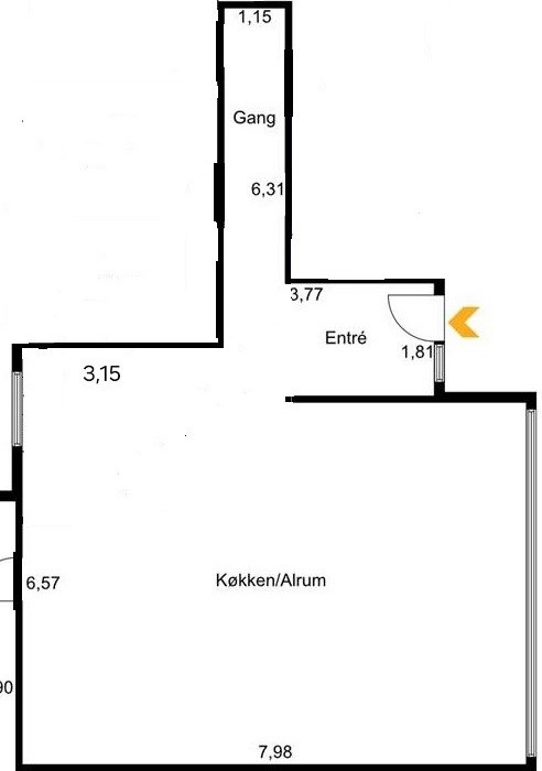

Jeg skal have lavet troldtekt loft i følge rum, men har brug for hjælp til hvordan det kommer til at se bedst ud.
Loftet er plan, og det skal laves med standard plader 600x1200
Nogen der kan hjælpe med at lave en skitse, over hvordan jeg får troldtekt kringlet ind på den her plantegning?

Du skulle have oprettet indlæg i forum, da det er meget nemmere at skifte imellem egen svar og din tegning. Men nu er jeg i gang så fortsætter jeg.
Du skal have pladerne på langs af huset.
Der er så 2 muligheder
enten samling midt i gangen og ført igennem køkken alrum
Det passer fint igennem gangen
12,5 cm slut plade ude til venstre i køkken alrum hvor væggen er 315 cm
14,5 cm til højre hvor væg377 cm
Og  der bliver 5,5 cm strimmel ude ved vindues parti i højre side væg 798 cm. Så det er ikke ok.
Eller En 60 cm plade ned midt igennem gangen og ført igennem køkken alrum
 27,5 i hver side i  gangen
47,5 cm slut plade ude til venstre i køkken alrum hvor væggen er 315 cm
49,5 cm til højre hvor væggen er 377 cm
Og der bliver 30,5 cm strimmel ude ved vindues parti i højre sid væg 798 cm. Det får du ikke bedre.
I den smalle gang hvor man ser det tydelig, er det symmetrisk, de andre tilskæringer er 1/2 plade eller derover. (Pladerester fra gang bruges ved vinduesparti .
På den anden led skal der lige regnes lidt igen
ev elmand skrev den 11-06-2026
På den anden led kan jeg ikke regne det ud. Der mangler mål på væg ved vinduesparti og venstre side af gangen
Tusse67 skrev den 12-06-2026
Kunne man ikke, på en overhead, tegne et mønster af plader i samme skala som hustegning og så sidde og lege lidt med hvad der er bedst?
ev elmand skrev den 12-06-2026
Det er ret let at regne ud. Men som ekstra tjek kan man trække en snor igennem gang og køkken alrum hvor man vil have sin forskalling. Så måler man ud til alle vægge og ser om det rammer ok.
