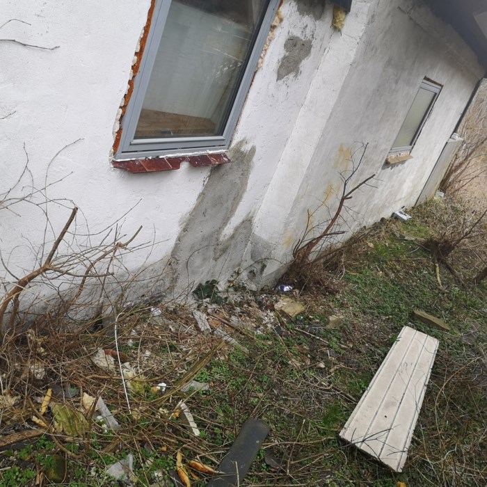

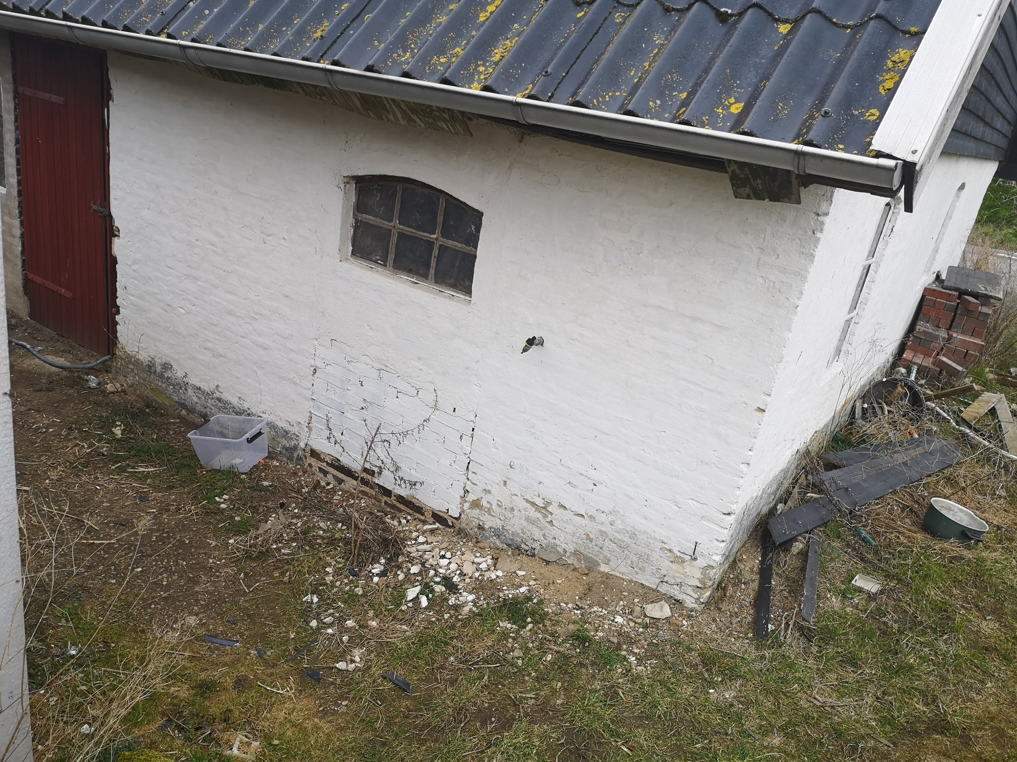

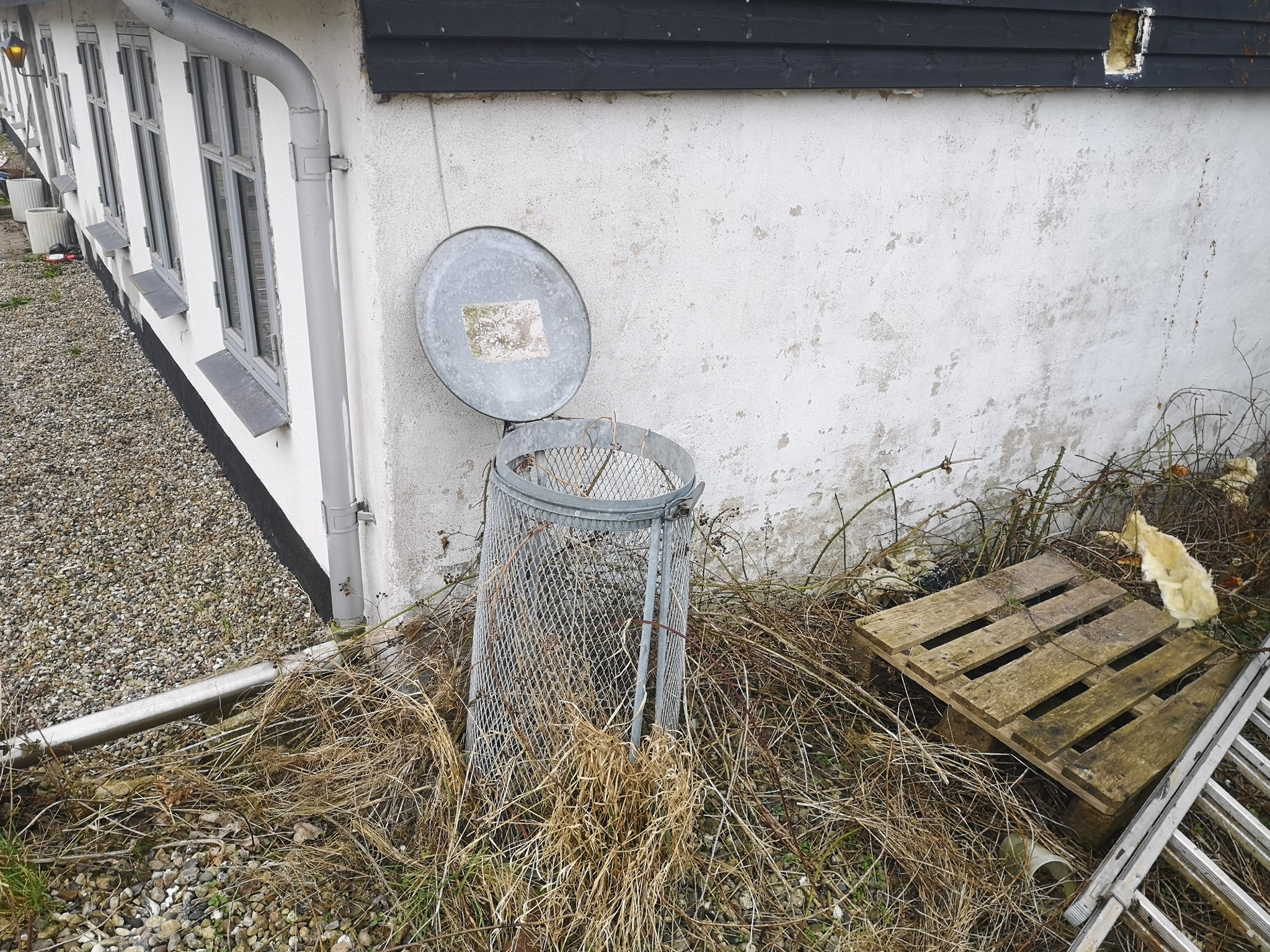

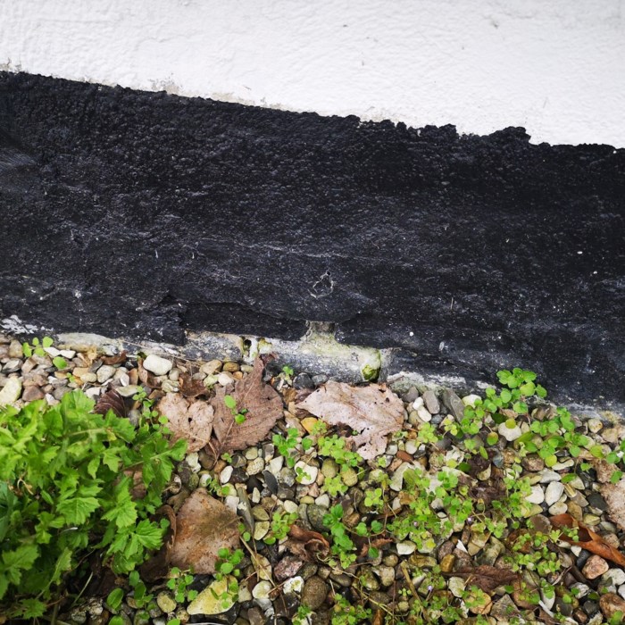

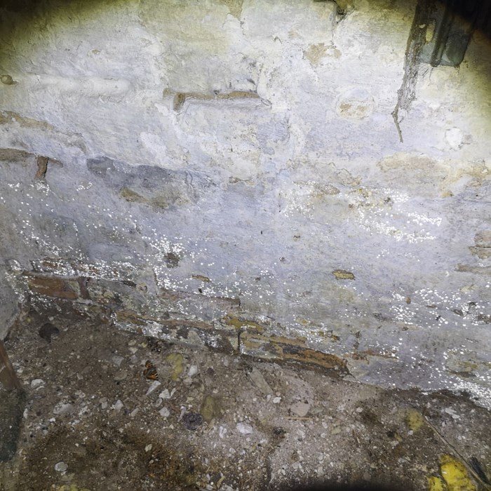

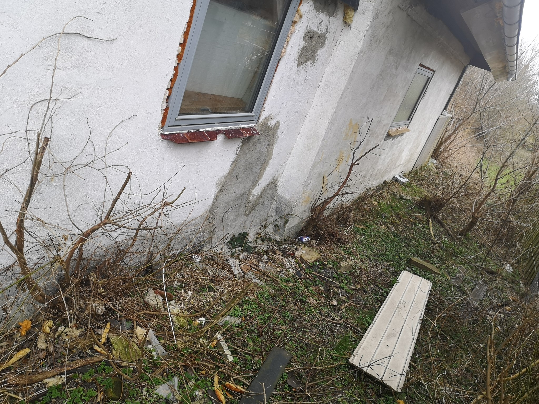

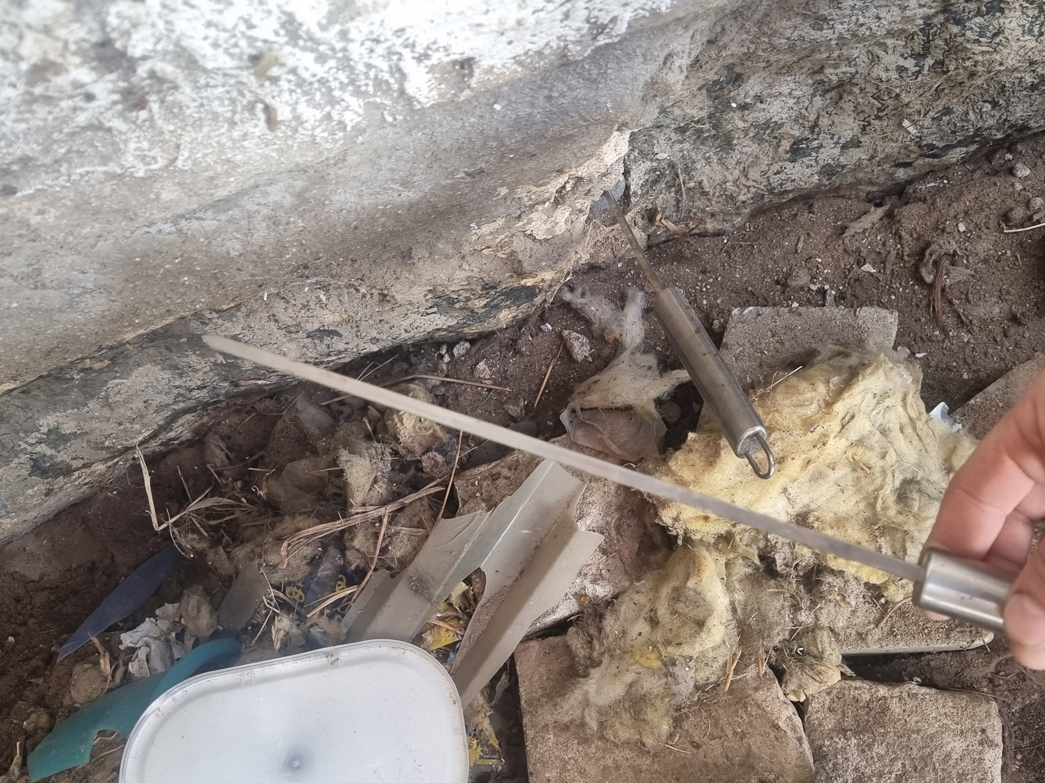

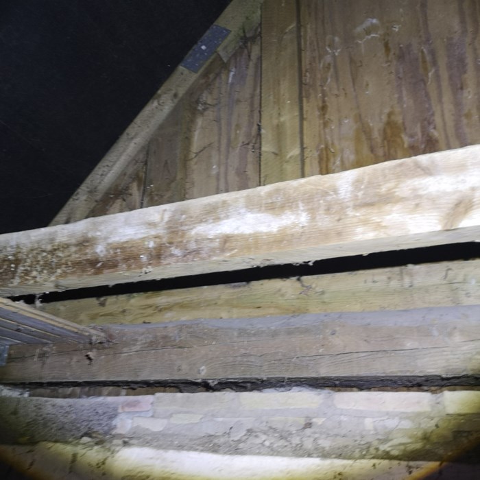

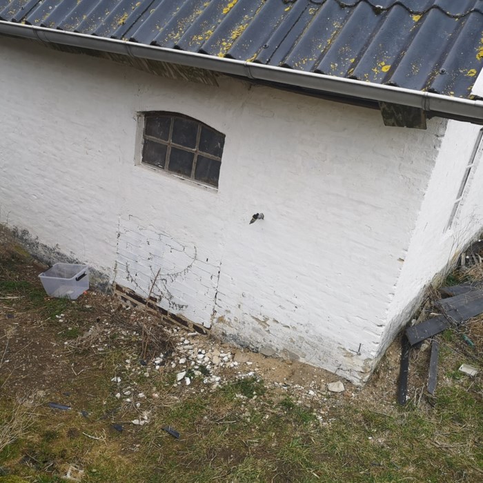

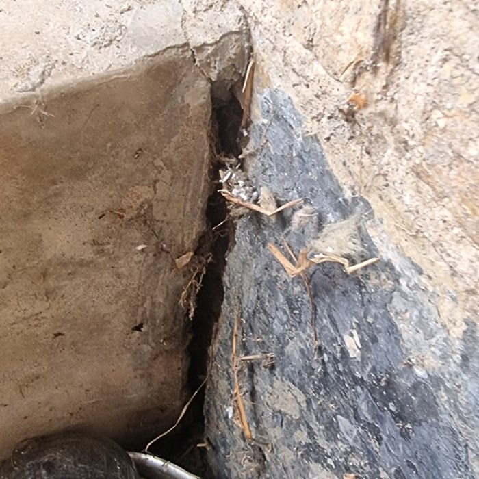

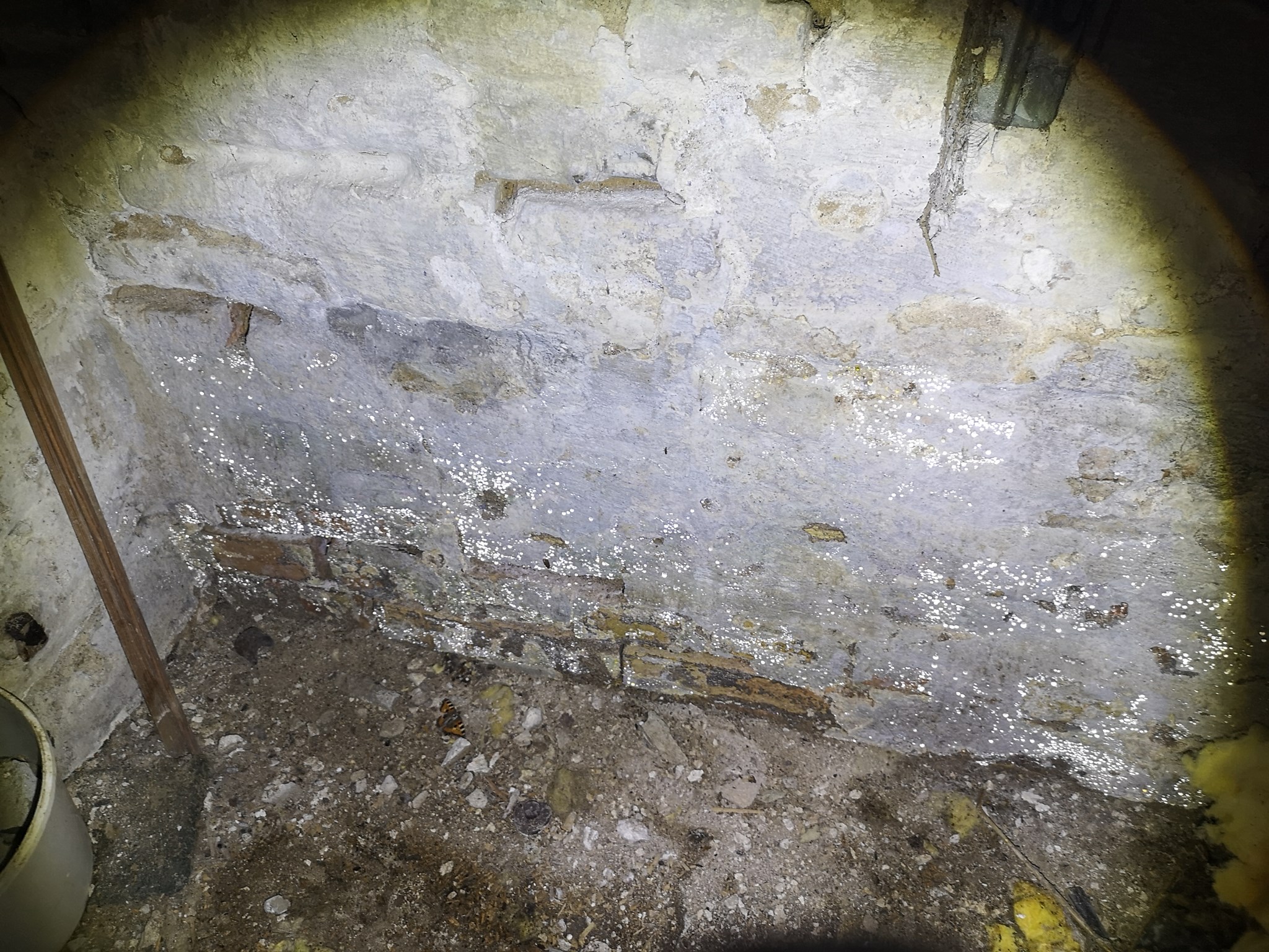

Vi vil gerne have gravet ned til gulvvarme samt isolerer gulv gravet ned i frostfri dybde understøbe isolerer sokkel samt drænrør
Huset er fra 1890 og bygget på kampesten store og mindre (nogle bautasten) med en syldmørtel er jeg blevet fortalt.

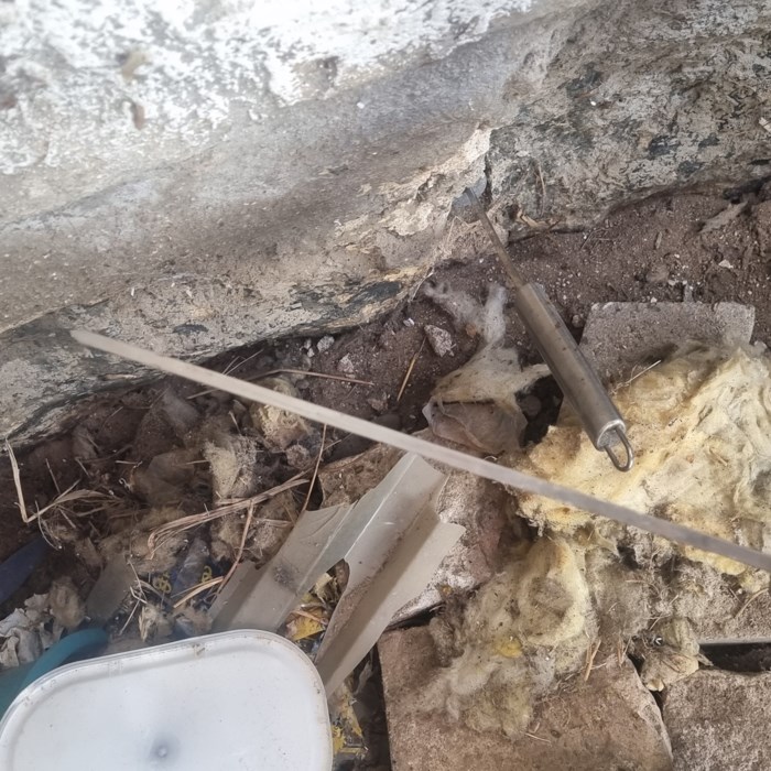

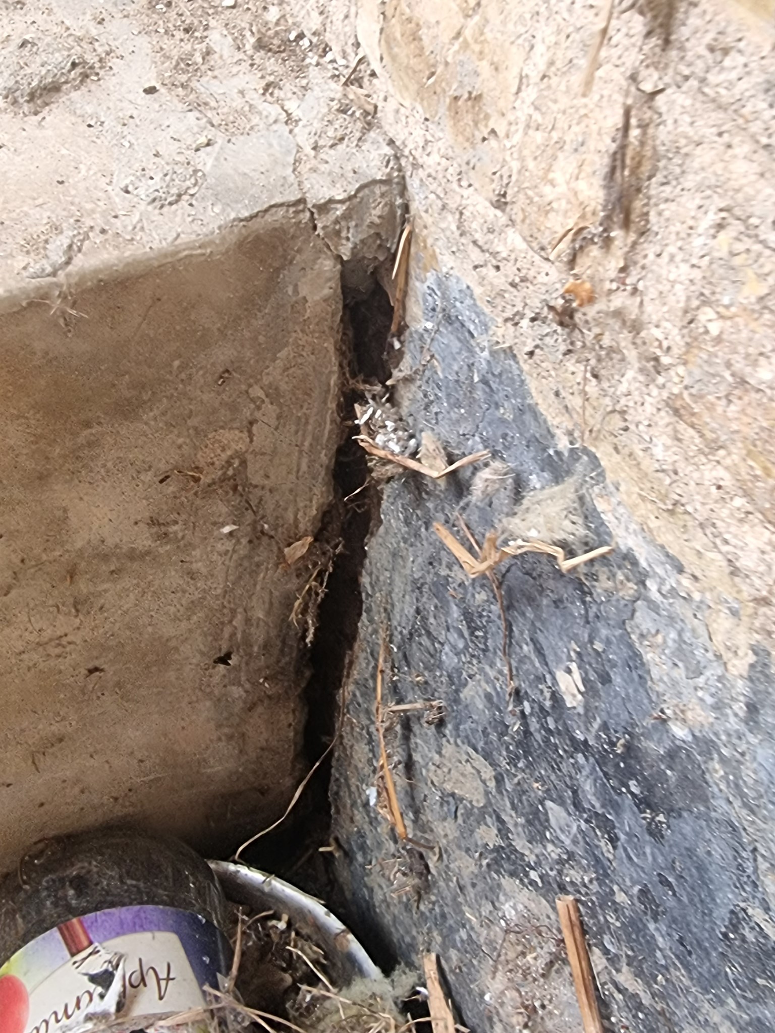

efter fund af fugt problemer, sætning skader, muse/rotteskader, myreskader  (myrebo mistænkes mellem stenene)
Er der ingen tvivl at den skal have en ordentlig omgang
Har hørt man kan godt understøbe indefra 1 meter af gangen men er usikker om man ikke skulle starte udefra og renovere sokkelen før med en speciel syldblandning som jeg ikke kender til ...
Er der nogen der kan vejlede mig med det der skal nok en smule specialviden til

Du skal have sokkel understøbt, og det skal forgå i små bidder ad gangen. Når du alligevel skal have gravet ud indefra så er det vel mest praktisk at gøre indefra.
Du graver en sokkel grøft ned i 90 cm dybde, under muren. Men det må højst være 1 m lang. Du må gerne lave en ny under støbning på samme måde 2-3 m derfra. Lige hvor du støber må du godt grave 20-30 cm ned for at komme til at grave grøften. Hvis du kan få jorden til at stå pæn uden at falde sammen er det ok at støbe med beton direte nd i grøften, På det øverste stykke kan du holde beton inde med plader eller du kan sætte sokkelsten.
 Resten af rummet må ikke udgraves inden støbninger er færdige.
Nå du har støbt efterlader du ca. 2 cm oppe i toppen, denne fuge fyldes omhyggelig 2 dage efter støbning. Men først skubber du murer tagpap ind under så eventuel grundfugt fra sokkel ikke trækker op i muren. Det vil være fint at fuge udefra OVER murerpap og indefra UNDER murepap. Så får det fald udad og du risikerer ikke at vandet der løber ned ad muren ledes ind
Yderligere et par dage efter må du grave igen 1 m på hver side af din nye sokkel.
Husk at efterlade hul i sokkel til evt. afløbsrør . Det kan du gøre ved at smide jord ned i beton netop på det sted. Så er det nemt at grave jorden ud senere, og et hul i betonsokkel på den måde svækker det ikke.
