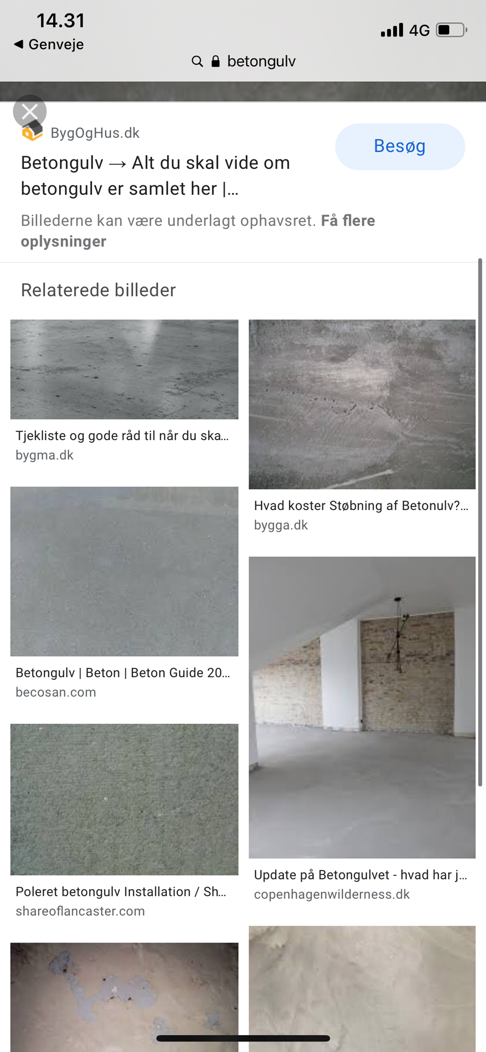

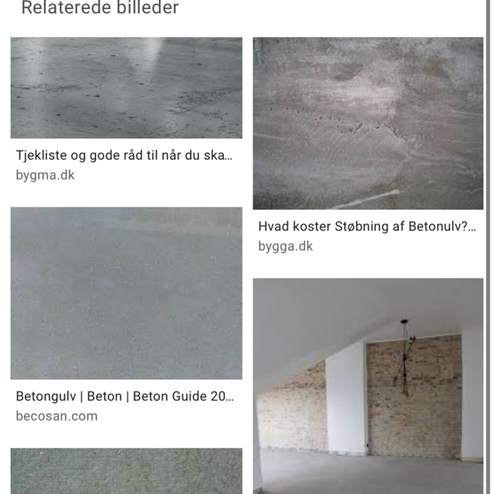

Hej alle
jeg vil gerne spørge om det er muligt at lægge fliser på betongulv uden at der skal smøres fuge eller lim under fliserne? Jeg må nemlig ikke ødelægge betongulvet, og da jeg snakkede med en medarbejder fra bauhaus, så sagde han at det godt kunne lade sige gøre, men man skal bare huske at komme fuge mellem fliserne pga. fugten og silikone rundt omkring.
På forhånd tak for hjælpen

Det kræver jo at gulvet skal være 100 % (ikke 99%) plant. Ellers vil fliser jo vippe når du går på dem.
Rantzau skrev den 18-11-2020
Bauhaus medarbejderen har ret, men så kan du ikke gå på gulvet.
Uanset om betongulv og fliser er helt plane, er det kun et spørgsmål om tid før fliserne giver sig - det kan hverken silikone eller fugerne forhindre.
... med andre ord: Projektet er dødfødt.
P.S. En anden gang bør du ikke lægge spørgsmål under projekter.
LimbM skrev den 18-11-2020
Gulvet er 100% plant
Jeg er ny herind. 🙈 men skal nok lad være med at lægge spørgsmål herind. Sorry
Det er kun få meget tykke fliser der kan tåle man går på dem uden de er klæbet fast. På et tidspunkt kommer der et fremmedlegeme i klemme, og så knækker fliserne.
Desuden er fliseklæb langt stærkere end fugemassen. Det er desværre ikke nok at underlaget er plant som et billardbord.
