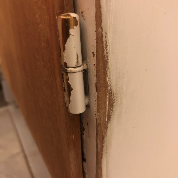

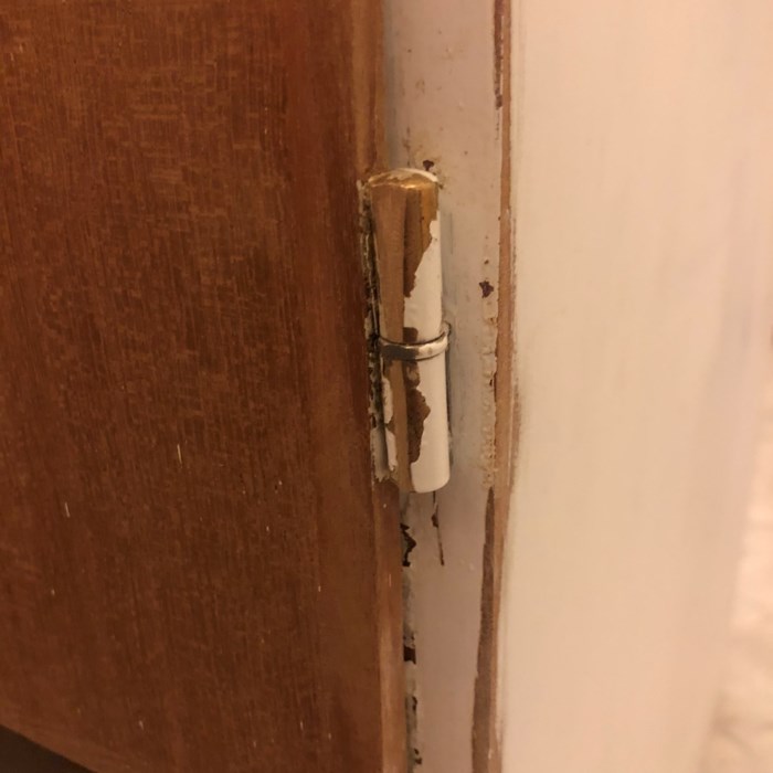

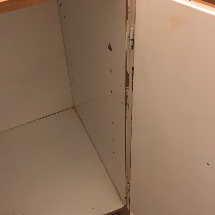

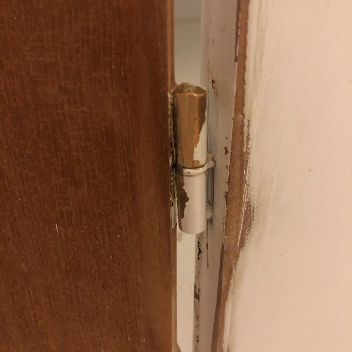

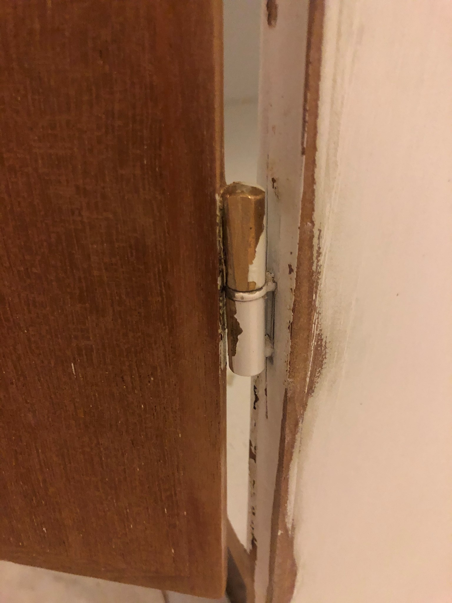

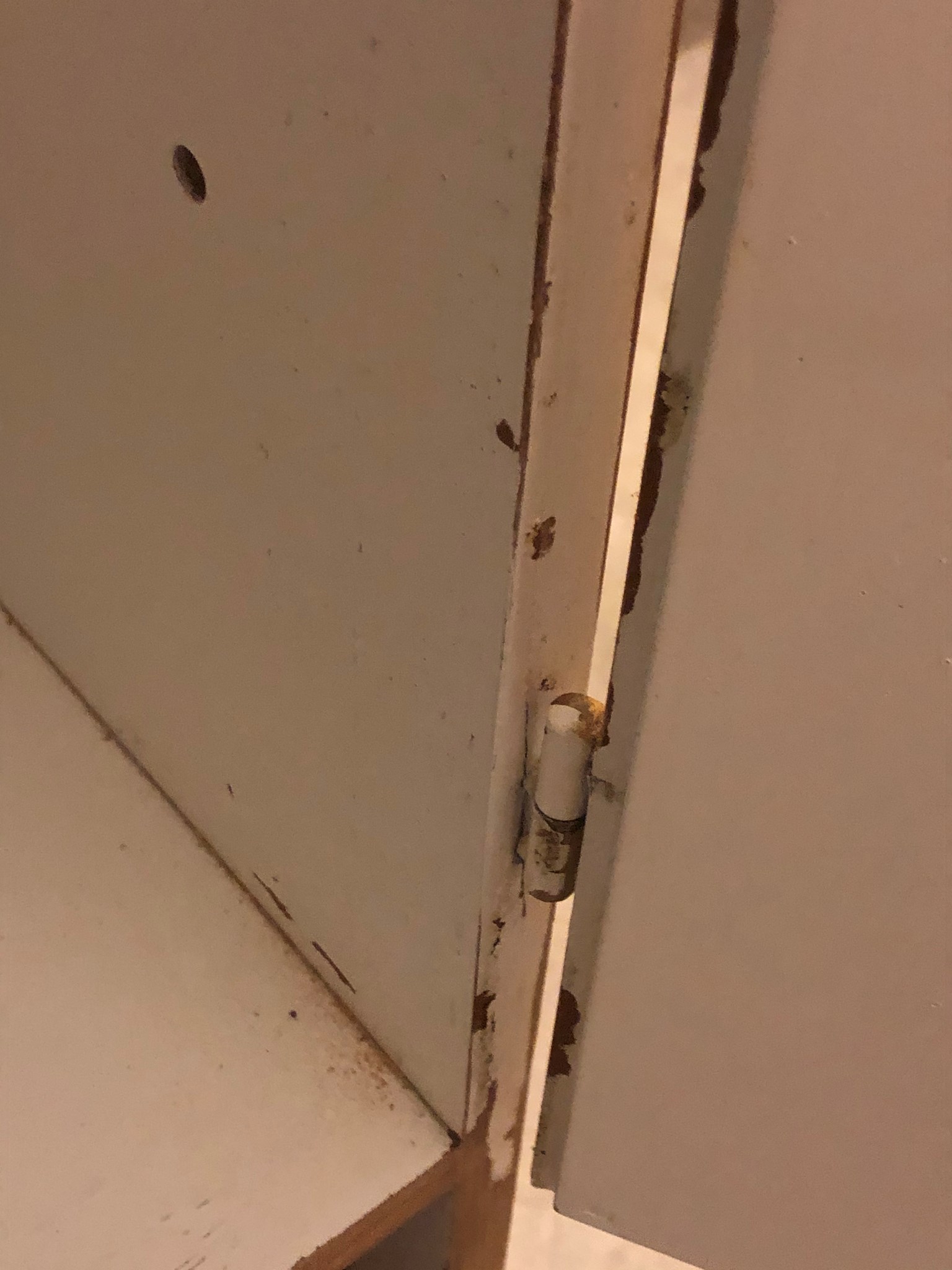

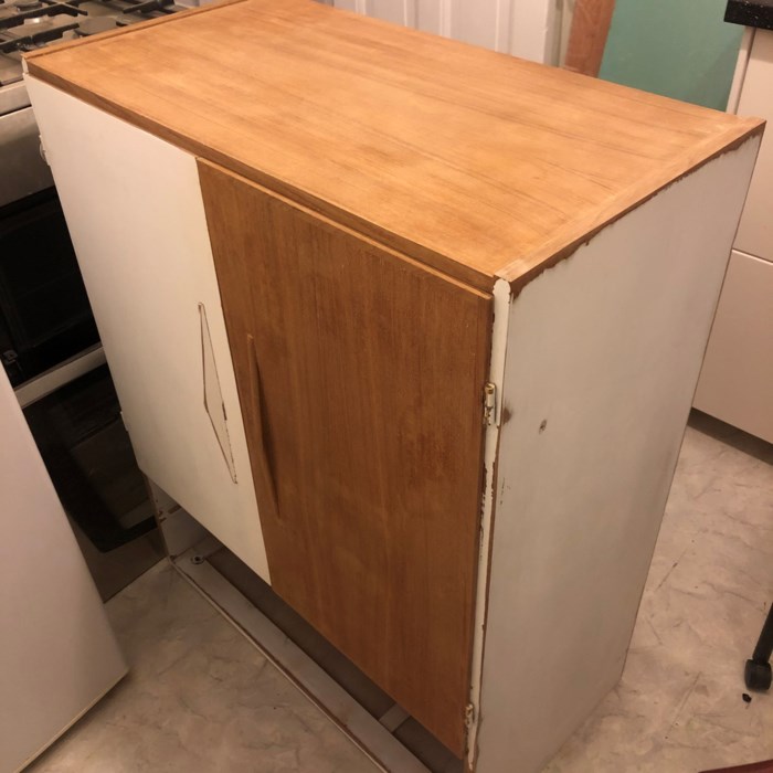

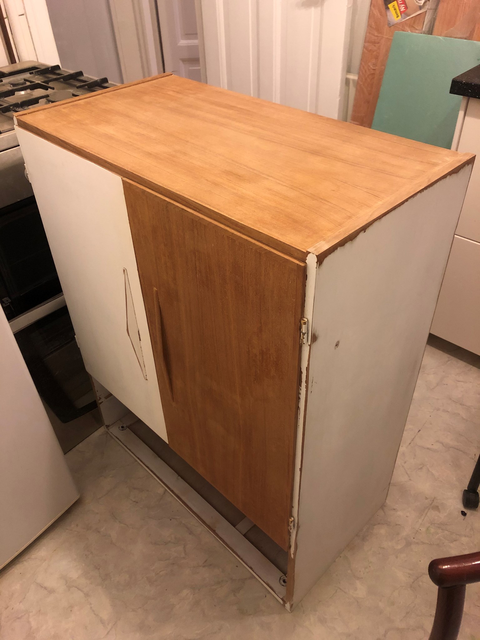

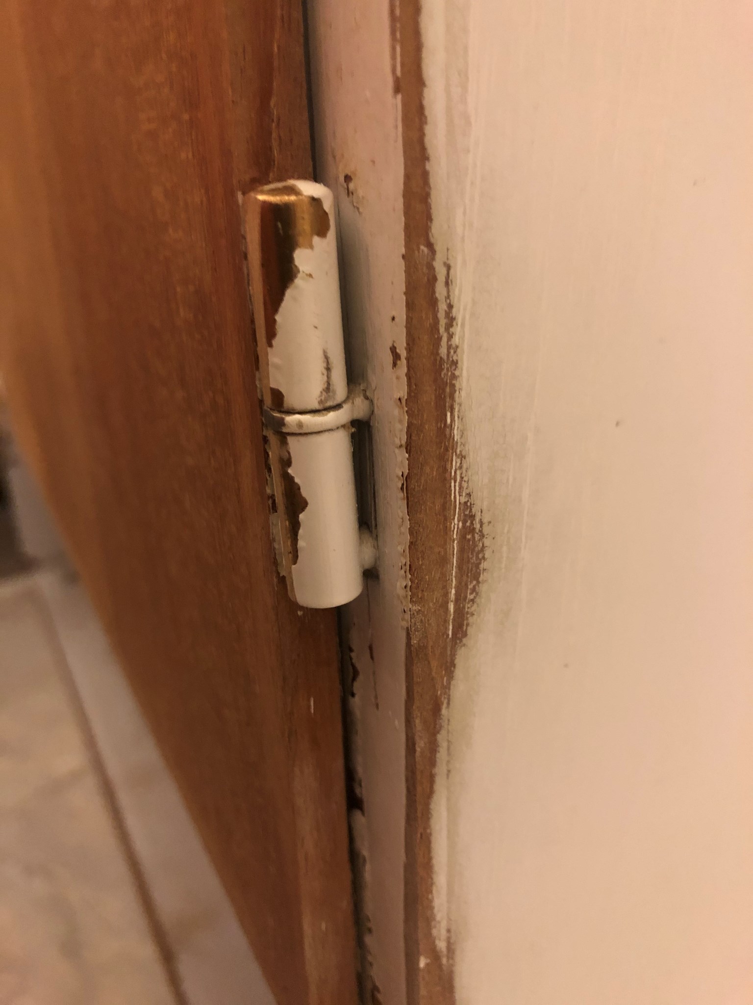

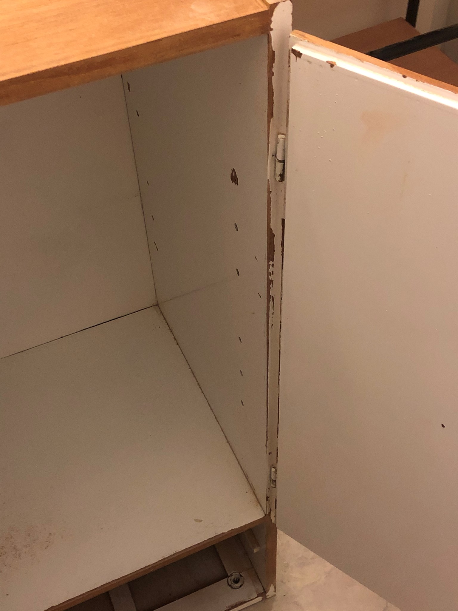

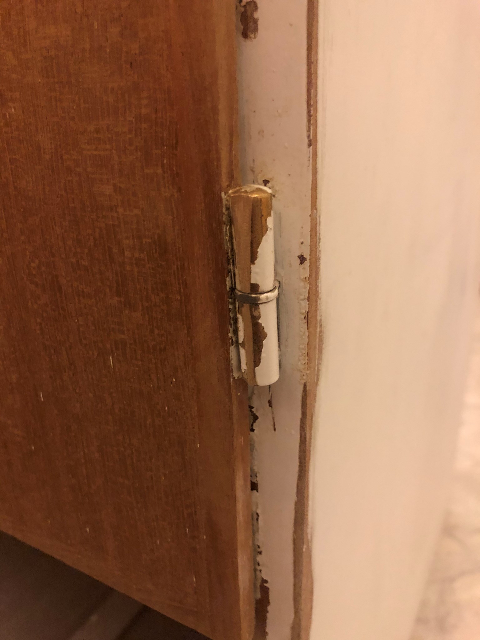

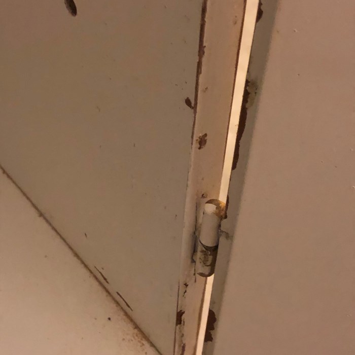

Hej, jeg er igang med at istandsætte et gammelt teak-møbel. Jeg skal fjerne maling, slibe og give det olie, MEN det er lidt svært at fjerne malingen i krogene og er kommet til at slibe hængslerne..
Så jeg ville høre om en eller flere kunne rådgive mig lidt. Tror du/I det er muligt at udskifte indboringshængslerne? Eller er træet for tyndt og skrøbeligt? Og ville man kunne bruge en anden form for hængsler end indboringshængsler eller er det ikke muligt med lukningen på skabet 😊
Håber på lidt hjælp, og god sommer 😊

Det er ikke givet, at du blot kan skifte til en anden slags hængsler. Til det vil jeg anbefale at tage lågerne og skabet med til en lokalt snedkeri og høre hvad de kan hjælpe med - der findes SÅ mange forskellige slags.
Men jeg mener bestemt at man stadig kan købe hængsler magen til dine, prøv f.eks. at sammenligne med dem herinde: https://www.beslagskassen.dk/h%C3%A6ngsler_indboringsh%C3%A6ngsler-c-54_150.html?bgsid=98ff34750ac5ef81dc27ac1d5df3bf2e
Hvis ikke du kan finde nogen magen til, kan du skrue dem ud og lægge dem i koncentreret malerrens natten over. Så vil den resterende maling være lige til at skrubbe af. Du kan så rede dit ødelagte hængsel ved at slibe det op med sandpapir og slutteligt en polering. (og placere det nederst, hvor det er mest skjult)
Mvh.
Esben
Rettelse:
Ved nærmere eftersyn kan jeg se dine beslag er 'slået i' og ikke skruet. Prøv ganske forsigtigt med en flad skruetrækker og noget beskyttende bagpå at lirke det ud. Eller forsøg at lirke det ud med f.eks. en knibtang.
Sidder hængslet så lidt for løst når du vil have det i igen kan du putte en smule hvid snedkerlim i hullerne før du sætter det i igen. Det vil få træet til at udvide sig en smule og så vil limen sætte sig.
