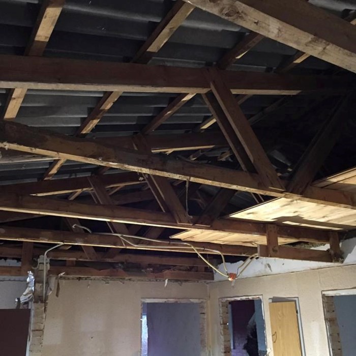

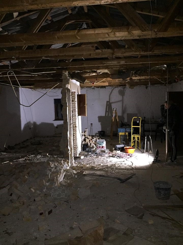

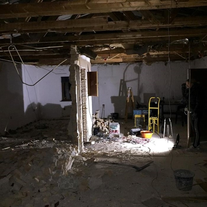

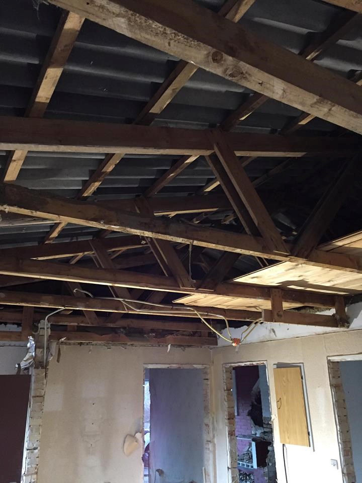

Det ser ud som om du er i gang med at fjerne en stor del af stivheden i huset (lofter og skillevægge), så du har sandsynligvis ingen forsikringsdækning hvis huset kollapser (evt i stormvejr).

I fortsættelse af Orlas "bekymring" så er alle huse forsynet med skråstivere indtil skillerum er bygget op. Da du skal til at hugge beton gulve op, og skråstivere der vil genere ville jeg lave 2  i hver side ned til væggen. Det kan gøres med en lægte fra et punkt ca. 2,5 m inde på spær og ned til væg ca. 10 - 20 cm over gulv. Så får du lidt "vindstyrke" i huset igen.
