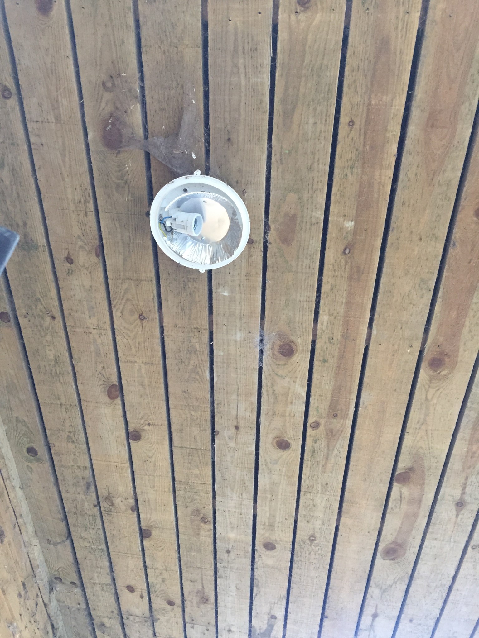

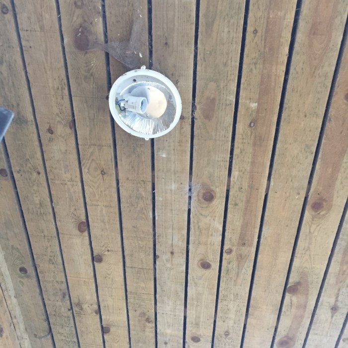

Jeg har en gammel installation udenfor over hoveddøren hvor der sidder en elendig loftslampe. Jeg har nu indkøbt spots og en sensor. Meningen er at jeg både skal kunne tænde spotsne inde fra huset, men de skal også tænde via sensoren. Da det er et loftudtag er jeg usikker på om der sidder en fase og hvis ikke at jeg skal rive hele taget og væggen fra hinanden har jeg svært ved at se hvordan jeg skal få en fase op til sensoren som kører uafhængigt af lamperne. Så.. mit spørgsmål lyder sådan her. Jeg sætter en ledning som går fra loftsudtaget og hen til spotsne.. og en mellemledning fra sensoren til spotsne.. derudover ville jeg trække en fase fra en helt anden stikkontakt og op til sensoren. (Da jeg ikke har mulighed for at trække den andre steder fra..) Ville det fungere eller skal jeg have flere ledninger i brug?

Du skal IKKE trække fase et sted fra tændledning fra et andet sted o.s.v.
Den udvendige lampe pilles ned, ledninger trækkes ud, og der føres kabel mindst 3 leder + jord hvis de skal have det, fra lampeudtag ( typisk inde i gangen) ud til spots og evt. videre til sensor.
Sensor får brun > fase  blå > nul  og sort > tændledning
Spots får sort > tændledning og Blå > nul
afbryder har allerede fase men skal så også monteres til sort > tændledning.
Jeg sætter ikke farver på fra afbryder da du skriver gammel hus så det ved jeg ikke noget om.
Hvis det er et lampeudtag inde så er der fase i den.
Det er fast installation og derved elektrikerarbejde.
ev elmand skrev den 28-11-2018
Jeg ville lige komme med en rettelse det kan man heller ikke her.
Han skal ikke splitte hverken mur eller tag ad. Man kan normalt komme til lampeudtag oppe fra loftsrummet. Ellers kan du være heldig at det er muligt at trække et nyt kabel i ved at binde i den gamle.
