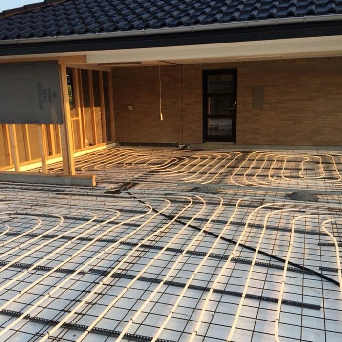

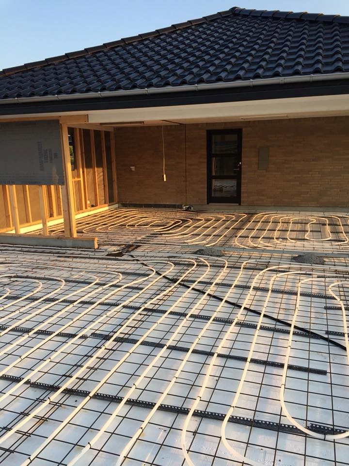

jeg har bygget et nyt hus i 2015, nu er jeg ved at bygge en garage på 90 m2 med huset tage ud over den. Garage bygges af træskelet med en enkelt sten udvendigt. vægge bliver isoleret med 220mm og dampspær 1/3 inde i væggen, loftet bliver lavet med 400mm papiruld dampspær et lag gips 75mm isoleringsbats og slutter af med troldteks, lyder det som en ok plan??
jeg har pt. en comfort 300 genvending i huset, ville i have ført den med ud i garagen altså en udblæs og en indsug ( hvad med udstødning lugt fra bilen kommer den ikke ind i huset så? ) eller ville i sætte en fugtstyret ventilator i væggen som intet har med huset anlæg at gøre?
