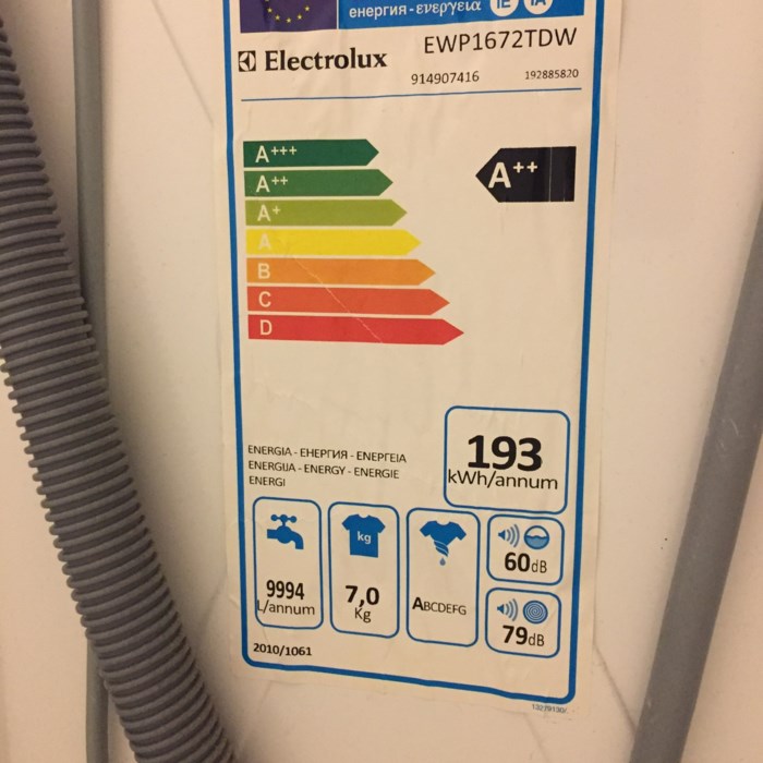

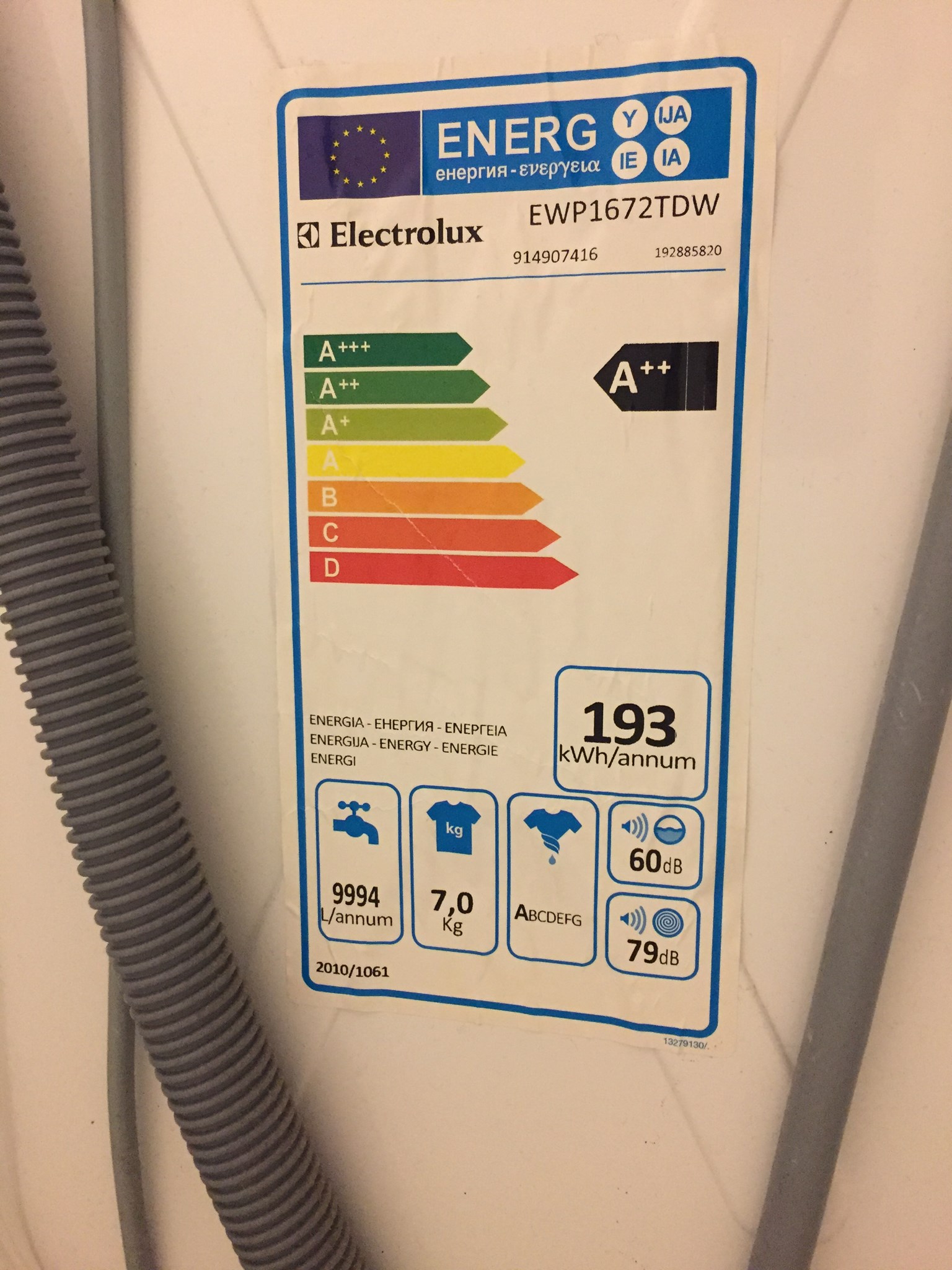

Jeg har en elektrolux vaskemaskine der melder fejl.. men jeg kan køre nogen programmer som Centrifugering, dræn skjortevask. Jeg kan ikke køre andre Programmer den stopper efter den her påfyldt vand. Håber i kan hjælpe mig
