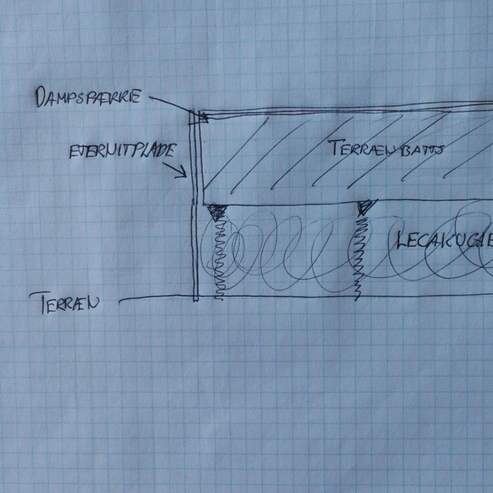

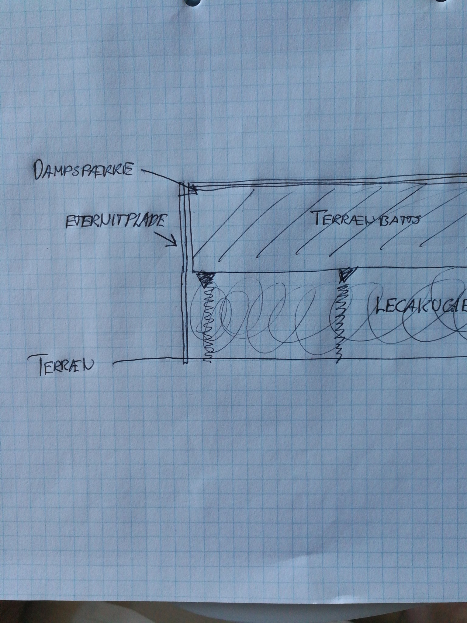

Bygger selv kolonihavehus fra bunden på et skrue/punktfundament. Mit spørgsmål er hvad der anbefales eller få gode råd til gulvisolering.
Fra terræn til gulv må afstanden Ca være 30 cm. Fundament skruer er sat 14cm over terræn. Der sættes eternitplader som rottesikring. Min plan er at fylde cotted lecakugler i de 14cm fra terræn til gulv konstruktion. Gulvkonstruktion er 15 cm høj med 100x150/50x150 træ og der vil jeg lægge 150 mm terræn batts i med dampspærre på toppen under gulv plader på 22mm.
Håber i kan forstå min plan og vil meget gerne høre jeres mening eller få gode råd. Min hustru og jeg vil bygge dette hus over Ca 2 år og jeg vil selvfølgelig lægge billeder op løbende. På forhånd tak.

Det ser spændende ud. Hvis i havde valgt svømmende gulv, altså uden bjælkelag, så er terrænbats udmærket. Men ellers ville jeg vælge nogle almindelige blødere bats, med samme isolerings evne og billigere, det er ca. 1/2 pris. Og så skal bjælkelaget afpasses efter isolerings måttens bredde, så der ikke bliver spild der.
Frederik1974 skrev den 18-03-2018
Ok, troede terræn batts var det rigtige valg grundet hårdhed og ingen vindpap. Men hvis det ingen betydning har, vil vi selvfølgelig spare hvor vi kan tak for råd. Er der en bedre løsning end lecakugler? Og er det nødvendigt med ventilation mellem leca og gulvkonstruktion?
ev elmand skrev den 18-03-2018
Nu kan jeg jo af gode grunde ikke se hele konstruktionen, men hvis gulvet ligger på bjælkelag, har du jo ikke brug for hårdhed. Og da der kommer eternit plader på er der vel heller ingen luft susen der kan gå op i isolering.
Jeg ville nok tænke på en løsning med luft igennem leca laget. Det må kunne laves med udluftnings dimser af en slags i eternit pladen. Men husk at  fintmasket net skal indgå et eller andet sted i den udluftning, så mus og større insekter holdes ude.
