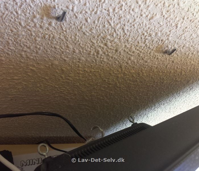

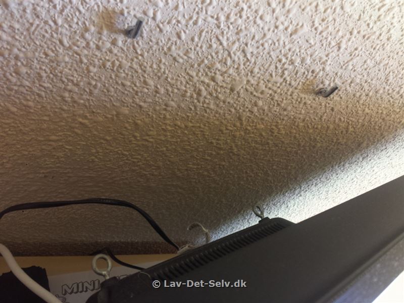

Dette er det billigeste og nemmeste fladskærmsophæng.

Smart nok! Har du fastgjort "øjerne" til TV'et i de skruehuller der er beregnet til at skrue et normal ophæng fast i? Eller hvordan har du gjort?

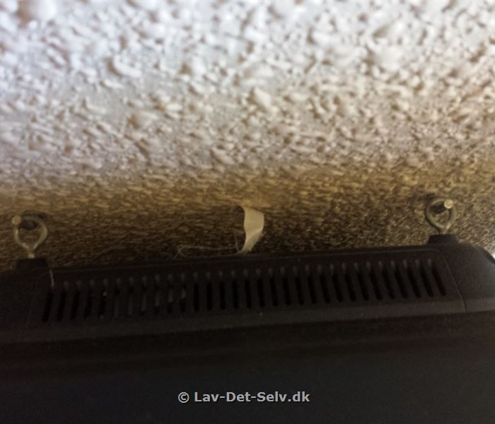

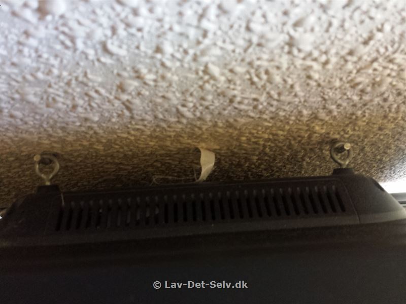

Øjebolte skruet i de gevind der er på skærmen

modigt ja,der er nok en grund til der er 4 skrue bøsninger et rigtig tv beslag skal monteres i så vægten bliver placeret ud ligeligt. men brugeren skal nok høre når tv´t ryger på gulvet pga montage med 2 rawplugsb

Ikke alle fjernsyn har 4 skruer til vægophæng. På mit TV (46") er der kun to skruer. Fjernsynet hænger som et maleri i en wire på de to skruer i væggen. Så det behøver nu ikke være et problem, at nøjes med to.

Jeg ville ikke være bange for denne løsning, da et moderne tv ikke vejer mere end 10-15 kg. Man har i århundrede hængt meget tungere malerier med tunge rammer op med et par søm! Hænger tv'et på vægen, så er kraftpåvirkningen på tv'et hovedsageligt parallel med væggen. Dette lodrette træk i bagbeklædningen, skal det nok holde til med 2 skruer. Monterer man det i loftet, vil det dog nok være en fordel at bruge alle 4 huller.

Hvis tv'et hænger på en arm ud fra væggen, har man også brug for 4 huller, for at have styr på det. Men her, hvor bagbeklædningen støttes af væggen, er 2 alt rigeligt.

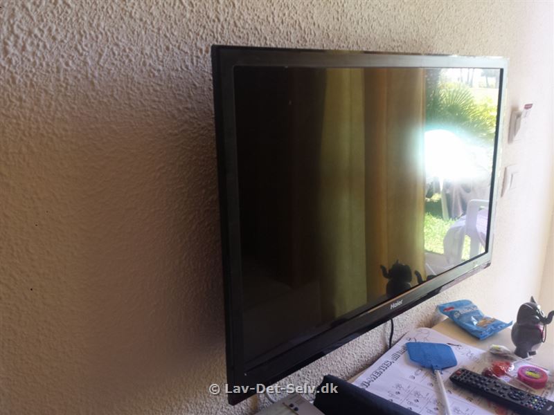

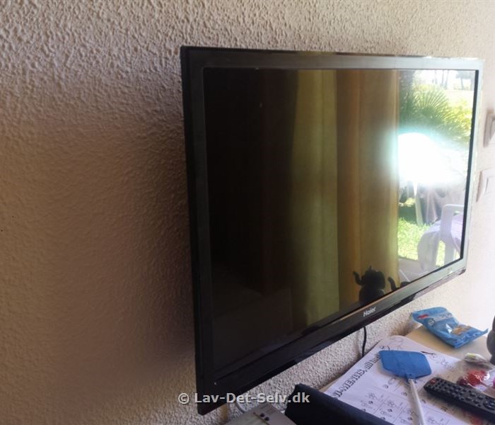

Hvad med et billed forfra så vi kan se at det også hænger lige. Overhovedet ingen justerings muligheder i det ophæng.
Nando skrev den 09-07-2015
Tro mig, det hænger vandret. Det er jo op til ham der laver hullerne. hullerne.

Man kan altid justere ved at lægge et lille stykke ståltråd eller en bid af et søm under det øje som hænger lavest. Min tidl. emhætte hang på væggen via to nøgle-hulbeslag i to karmskruer. Justering blev udført i det ene hul med en stump kobberledning, d.v.s. ca. 1 mm.
