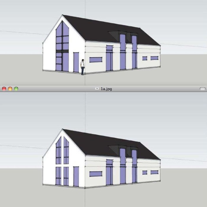

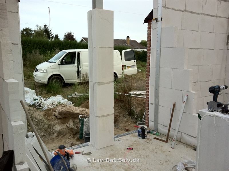

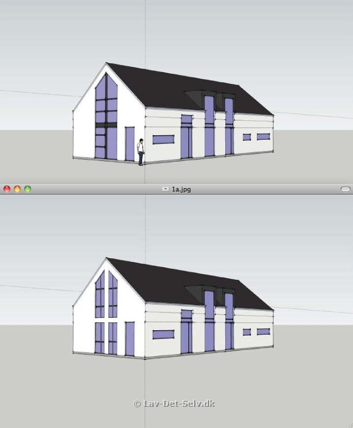

Jeg ændrer denne gavl lidt...der var tænkt ét stort glasparti, hvor de var monteret direkte på søjlen i midten, men jeg deler det op i 4 separate vinduer med murværk imellem, da jeg sys det er pænere... (se billede 6)

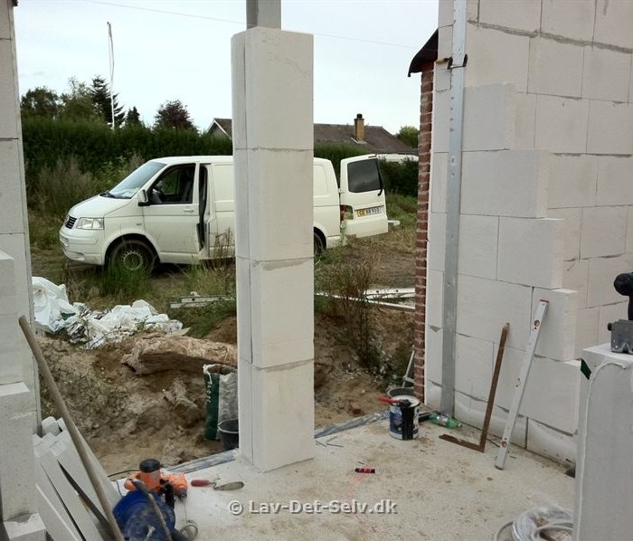

Klar til facade mur, overliggere osv... :)

Lige en hurtig tur gennem Photoshop, så I kan se hvad det er jeg vil ændre...jeg skal lige have tegnet nogle nye vinduer til resten af huset, da de jo gerne skal matche dem i gavlen... ;)

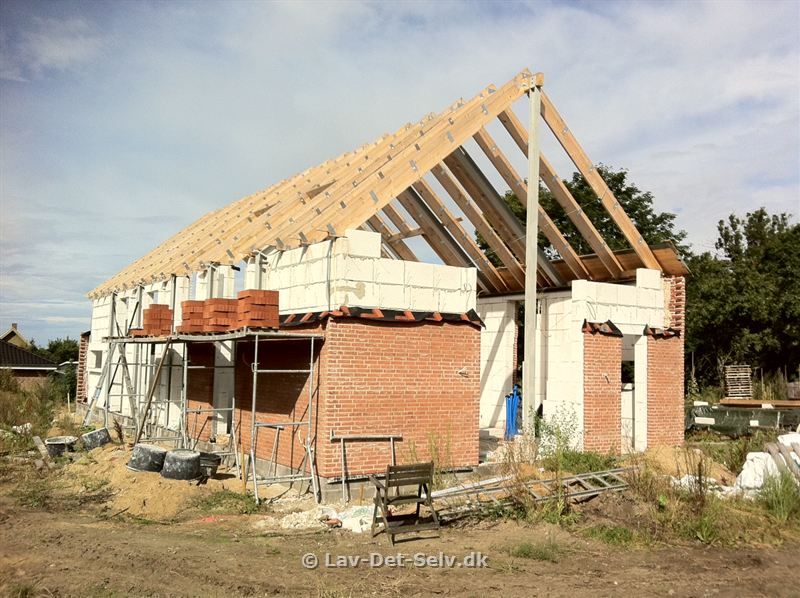

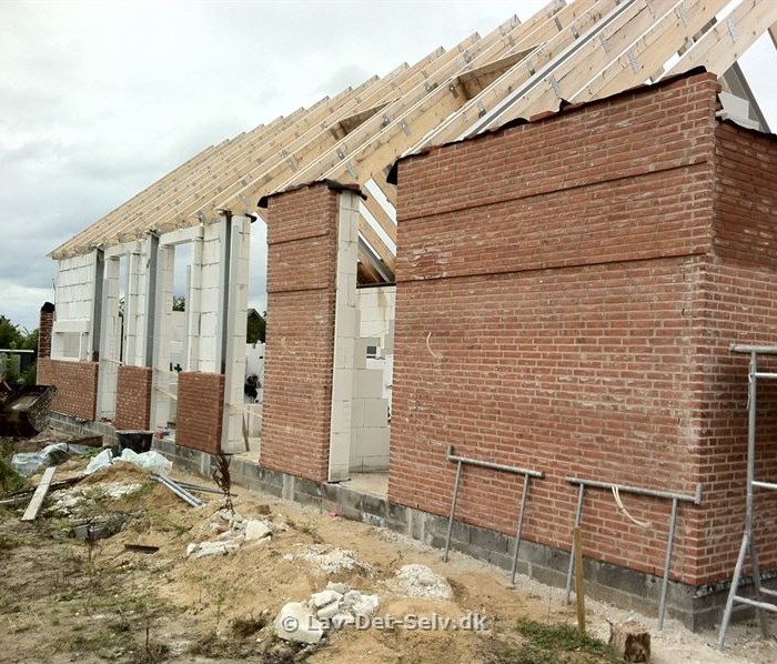

Dagens arbejde på "herregården" :D

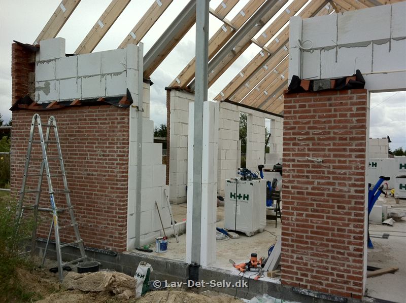

Dine dobbelte vindues sektioner virker noget smalle på din tegning... men det er måske pgs fusk med billedet.... MVH Njord
Petreababy skrev den 16-08-2011
Mener du dem i gavlen, som jeg lige har ændret...?? :) Ved ikke om de er smalle...de måler 115cm i bredden...? :)
Tror også billedet snyder lidt, for de er bredere end døren ved siden af, hvilket det heller ikke ser ud til på billedet...men nu er det nu også bare lige hurtigt lavet i Photoshop - der er slet ikke taget højde for evt. mål... ;)

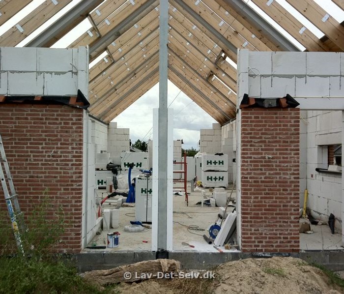

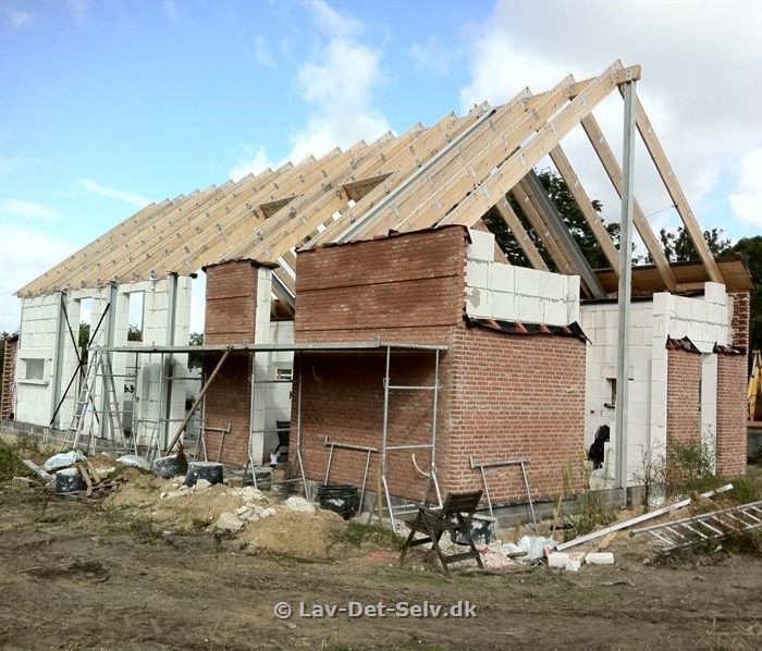

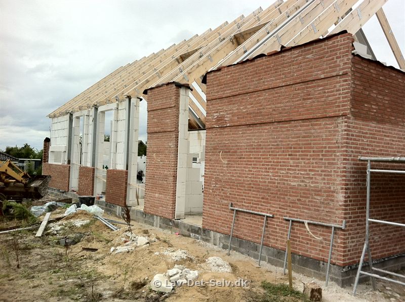

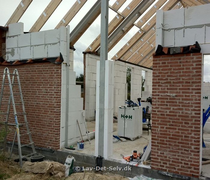

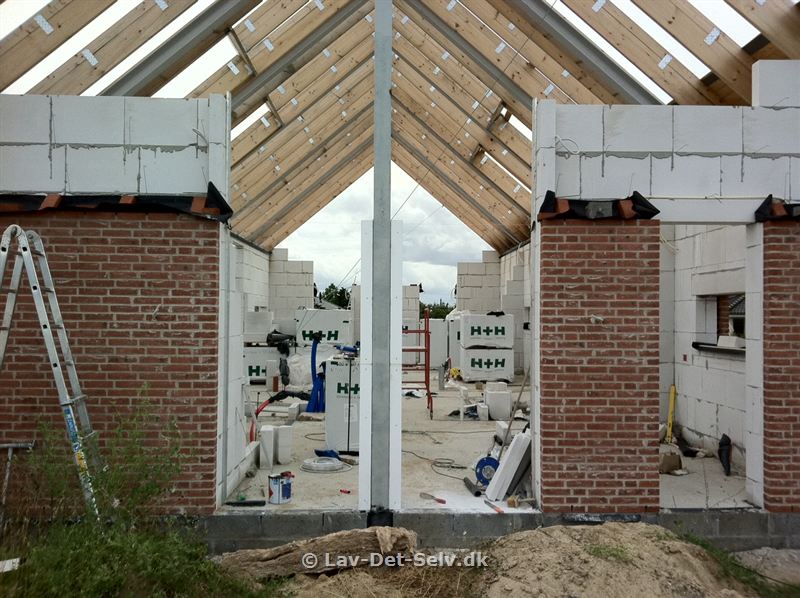

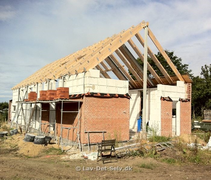

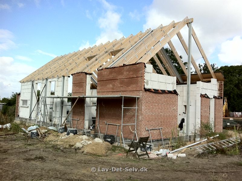

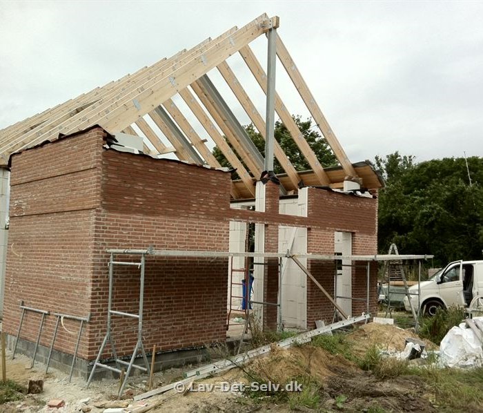

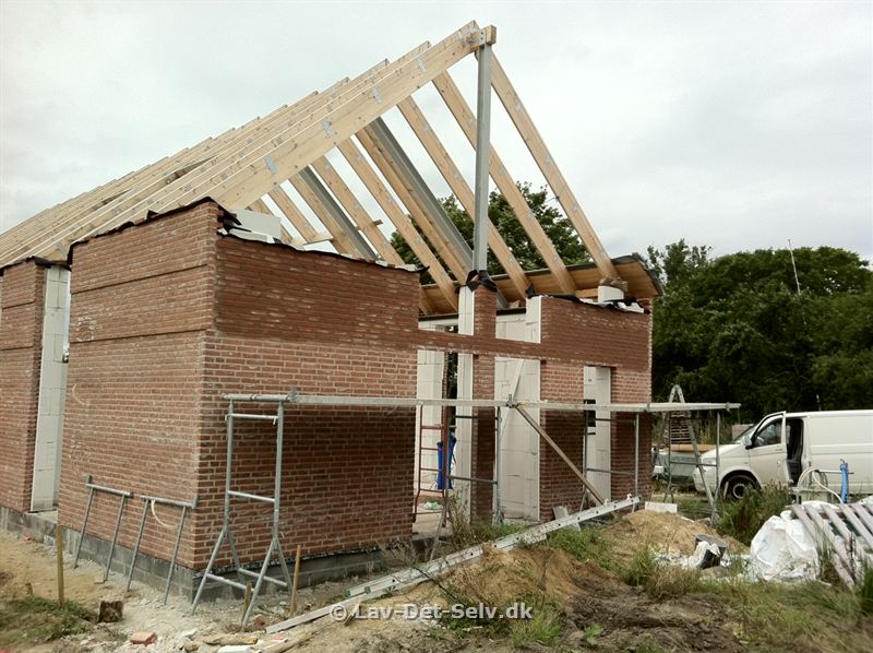

Ja jeg plejer altså at afdække spær med undertag, afstandslister og enkelte lægter så snart jeg har sat dem op, så de ikke bliver lige så sorte af skimmel som billederne viser. Hvad med isolering i flangerne ved de jernsøjler du sætter blokke omkring? Stillads? Selvbyggere skal følge samme regler som håndværkerne af hensyn til sikkerheden. Du murer op med stående fortanding hvilket normalt ikke er tilladt. Isolering i hulmur er ikke sat i forbandt omkring hjørner. Jeg gætter på du ikke har haft tilsyn. Jeg bedømmer huset til at være en gang klamphuggeri.
www.abr.dk skrev den 21-02-2012
PS! Lecablokke i sokkel skal svummes med mørtel før der mures videre på dem. Der skal være murpap under vinduer og døre. Der skal klæbes murpap omkring jernsøjler. Der skal være vindafkrydsning af spær. Der skal være 30 mm kantisolering mellem bagmur og formur ved alle vinduer og døre. Gasbetonblokke skal opmures med skrå blokke ved ender. Overligger ved vindue har tydeligvis ikke været klodset op da den synes at hænge. Blokke bag ved en stolpe skal også mures i forbant med siderne. Jerndragere i tagflade er komplet overflødige Tegloverliggere ved døre på gavl synes heller ikke at have været understøttet de normale min. 7 dage, da murværket over dem er helt vådt. Jeg plejer også at lave bagmuren færdig før jeg begynder at opmure formuren. Har du slet ingen plan haft for arbejdet eller er du bare begyndt lidt overalt?
