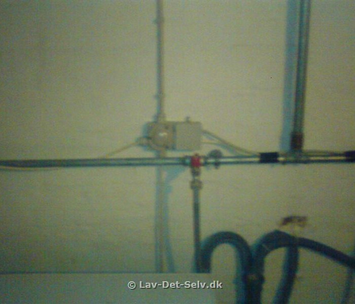

Sådan ser installationen ud

Fusenvænget skrev den 12-02-2009
Tja. der er vidst en der har blandet vandrør og kabler sammen...
jetdirect skrev den 23-02-2009
undrer også lidt om man må montere 230 eller 400v så tæt på vandrør ,iøvrigt bryder jeg mig ikke om man fast monteret stærkstrøms kabler til vandrør . t
Kasper Jørgensen skrev den 27-02-2009
Det er fuldt ud lovligt..
StenKrog skrev den 04-03-2009
Intet at komme efter udover SB 134.1.1 "Arbejdet skal være udført håndværksmæssigt korrekt"
Handyman skrev den 08-03-2009
Selvom det er lovligt, er jeg ikke trygt ved det. Det sælger ikke et huset senere.
Monberg75 skrev den 10-03-2009
Den installation er ikke lovligt udført efter min mening. Installationen skal være udført så man ikke utilsigtet kan komme til at trække i kablerne, hvilket jeg ville vurderer man kan der. Hvis det er udført som fast installation til en brugs-genstand, skal den faste installation være ført hen til brugs genstanden, hvorefter man tilslutter tilledningen i dåse eller udtag. Personligt ville jeg sætte et billigt CEE udtag, så man altid kan koble brugs genstanden fra, i tilfælde af reperation. Ved den installation der, skal der efter min mening en elektriker til at tage strømmen fra, da det er udført som fast installation, der er hverken service afbryder eller noget foran brugsgenstanden. Mvh: Monberg75
jetdirect skrev den 16-03-2009
spørgsmålet er jo også lige hvor stor er sikringen i den andne ende . Nu er billedet dårligt men det ser ud som der går 4 kabler fra det lodrette kabel der kommer fra loftet så hvis dette passer så er der også et stor forbrug på hvis et er 400v instalation .
edbfreak skrev den 11-04-2009
Der er piv hamrende ULOVLIGT. man må ikke fastgøre el-inst til vandrørene, desuden skal kabel der ud til venstre fastgøres forsvaligt. Nu er billedet så dårligt at man ikke kan se om kablerne er ordentligt trækaflastet. Alt sammen ifølge SB
