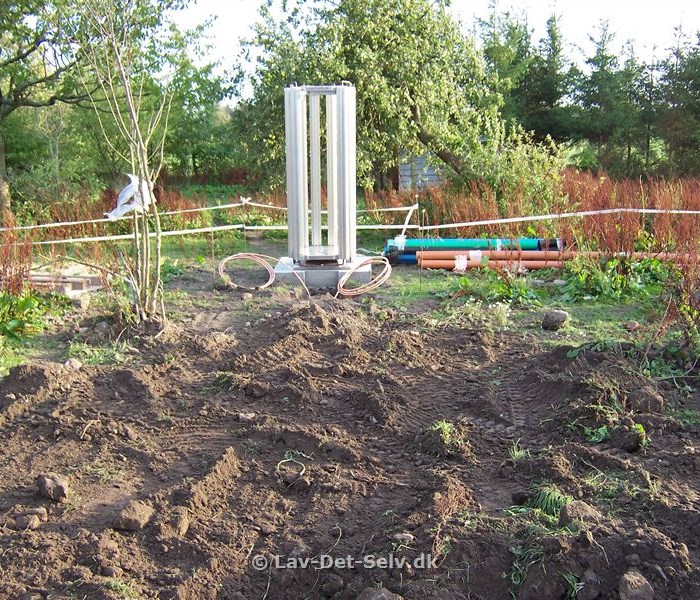

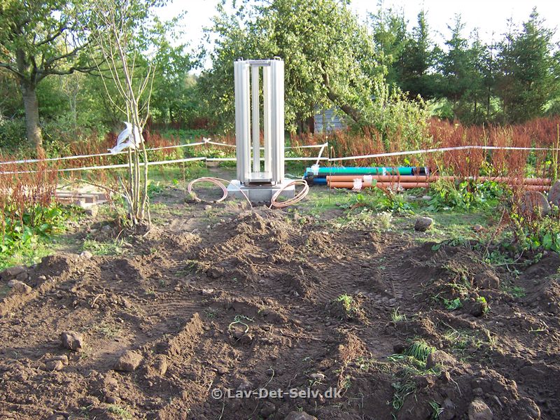

Ispinden på sin plads, og den ene rende er dækket

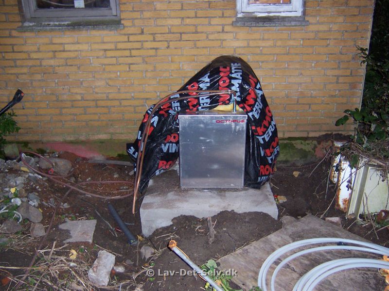

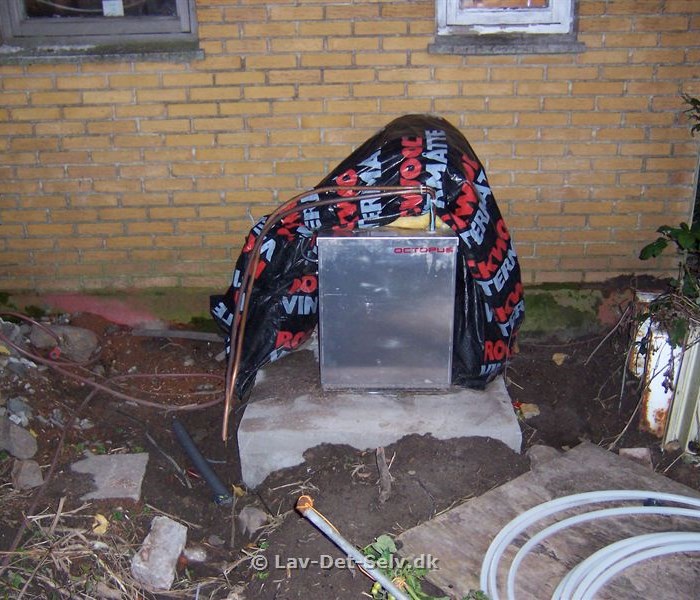

Kompressoren på sin plads, der mangler bare at blive bygget hus omkring den

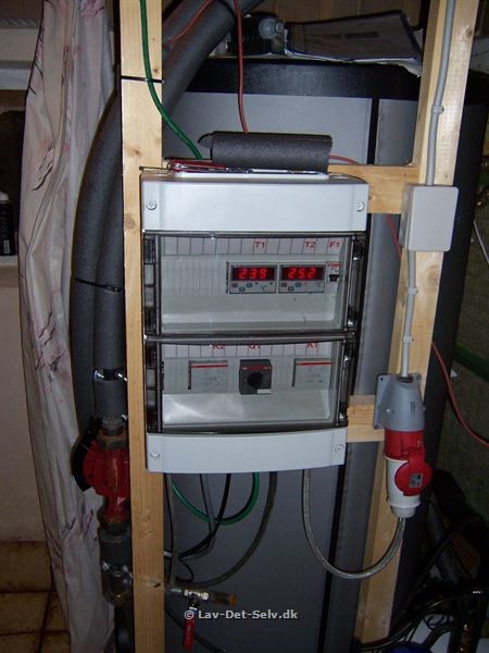

styringen på sin plads i teknik rummet

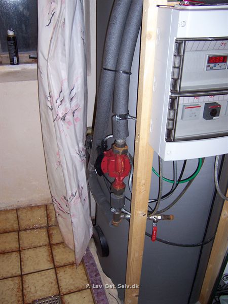

lidt af centralvarme anlæget, og cirkulationspumpe samt solfanger anlæget i baggrunden

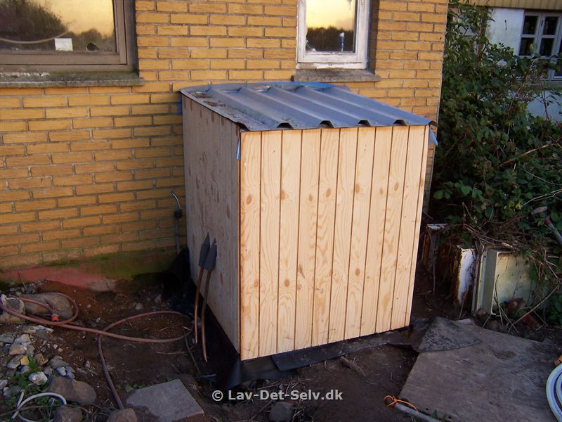

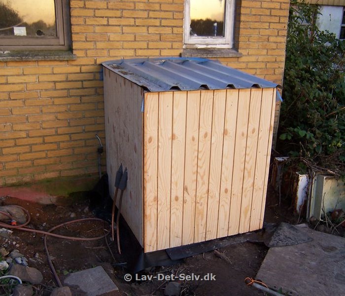

så blev der bygget hundehus til kompressoren

nej det rører sig skam endnu, lørdag fik jeg sat kompressor på plads, og mandag kommer min far og lodder rør på, tirsdag forventer jeg at de sidste fittings kommer med posten så jeg kan slutte det til centralvarmen, og derefter skal jeg have gassen med hjem så jeg kan fylde det på ooog så er der lige noget elarbejde der skal laves :) så skal den i drift, har faktisk deadline senest torsdag aften, for vi skal på ferie og den ældste af tøserne alene med brændeovn er ikke noget jeg syns er en god ide :-P

jeps lige præcis :-) jeg er sikker på jeg når det inden ferien, rørene er loddet i dag, i morgen skal jeg have sat styretavle op og have trukket forsyning frem fra hoved tavle, samt kabler til kompressor og cirkulationspumpe og følere og så hååååber jeg på at mine fittings dukker op med posten i morgen, så jeg kan få samlet den med resten af centralvarmen, så den er klar til en gang gas onsdag :-)... bare rolig jeg er meget forsigtig med ryggen, nægter at ligge stille så lang tid een gang til... jo er nu os ret sikker på hun vil finde det prisværdigt med konstant varme ;-)og det vil jeg nu også, kan godt mærke at vinteren nærmer sig *suk*

så kom den i drift :-) onsdag aften kl 21 var der forbundet rør og der var tanket gas på og trykket var tilpasset, så nu skal jeg bare have fundet en god balance med varmen som passer til huset :-).... billeder skal nok komme, jeg har bare ikke fundet tid til at tage nogen endnu. forresten så er PEX rør guds gave til GDS folket ;-) ikke voldsomt kønt men pokkers hurtigt at sætte op :-P

så er størstedelen af projektet afsluttet og det jeg har døbt "hundehuset" er bygget, det mangler dog at blive isoleret, men ispinden er i drift og jeg følger dens forbrug der dog er lidt varierende pt, da jeg endnu ikke har fundet den endelige placering til inde føleren
