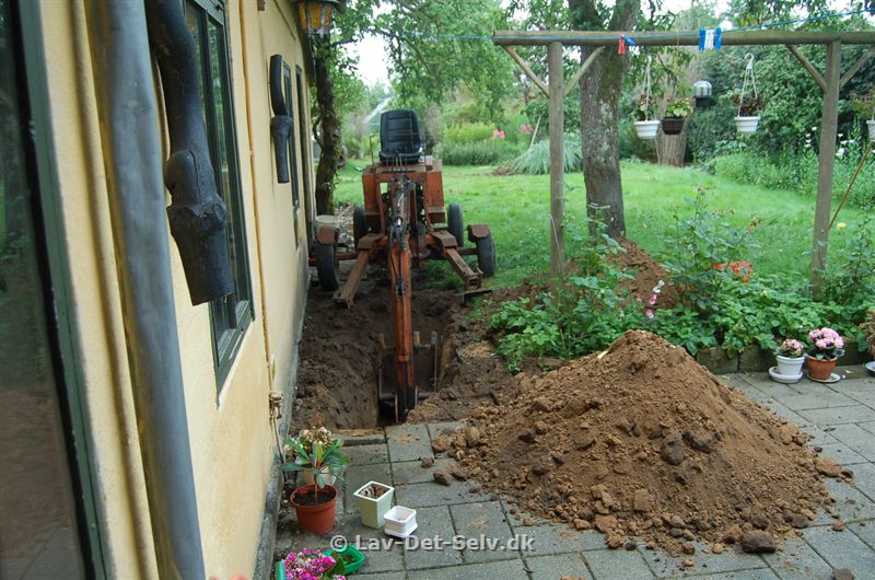

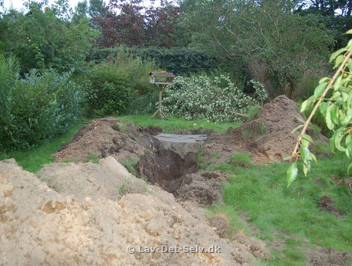

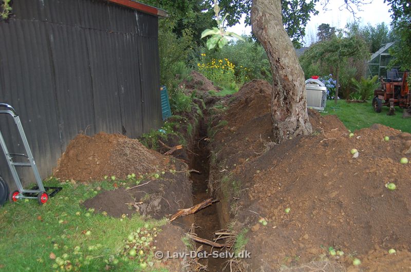

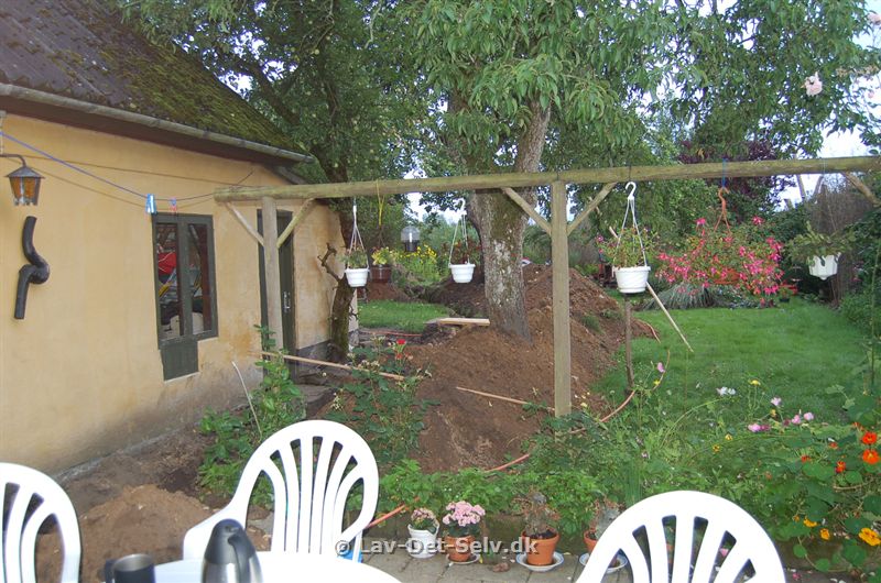

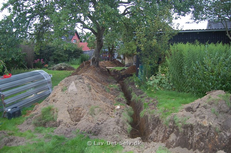

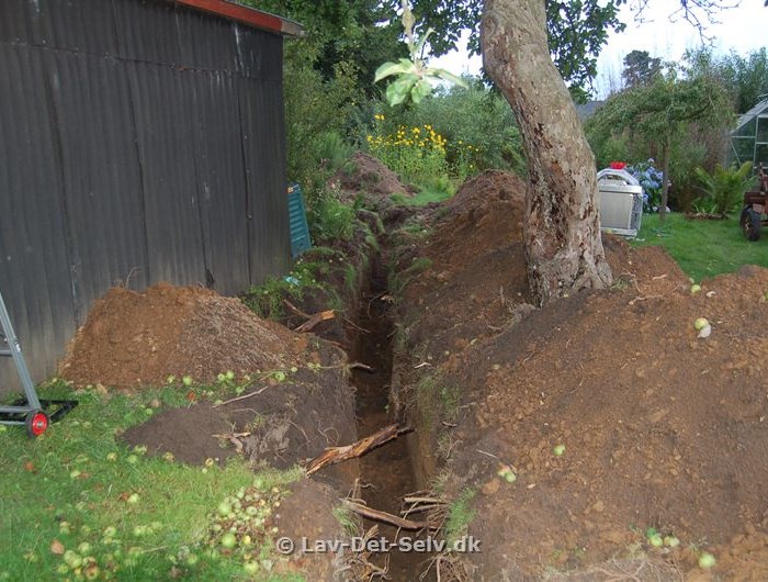

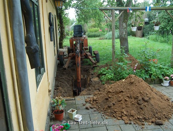

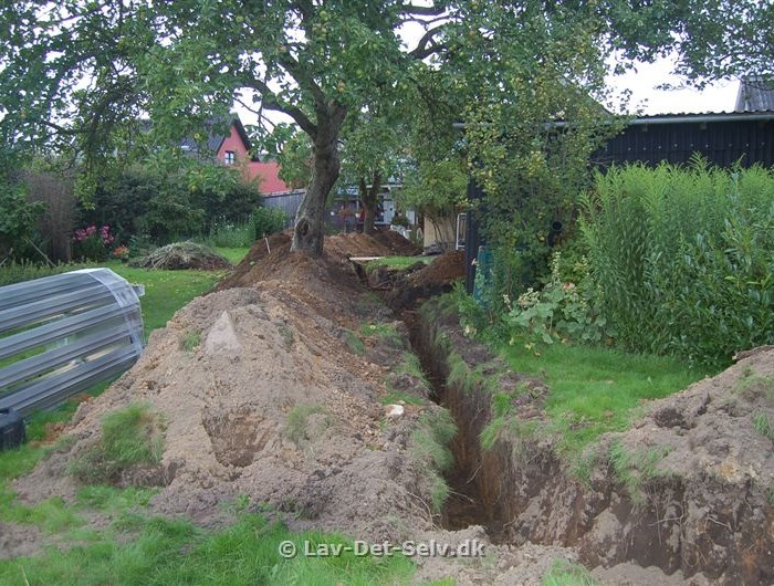

Så har jeg fået gravet rande til kobberrørende. Og lavet fundament, ja startet på det men en sæk cement var ikke nok, så den må blive færdig over 2 gange.

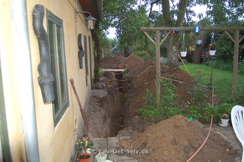

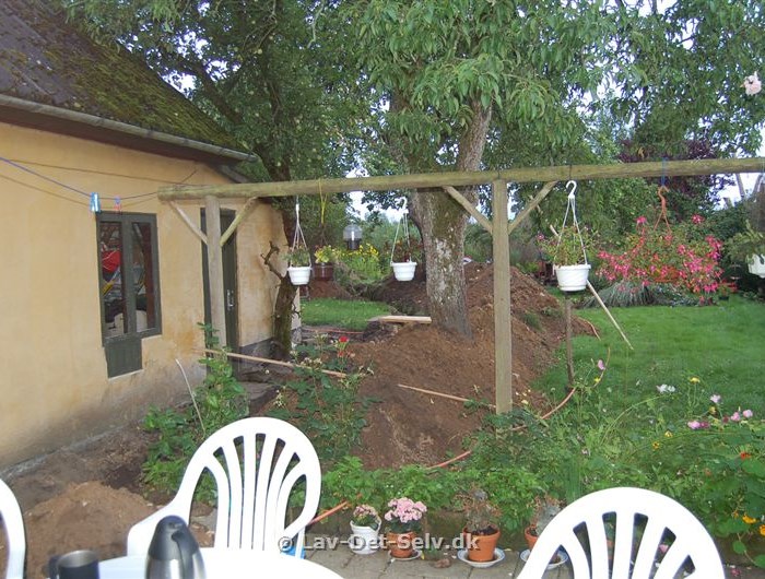

Her er der lige startet hvor rørende skal gå ind i huset.

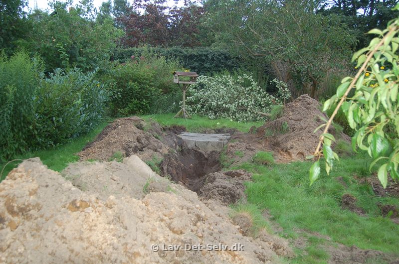

Fundamentet.

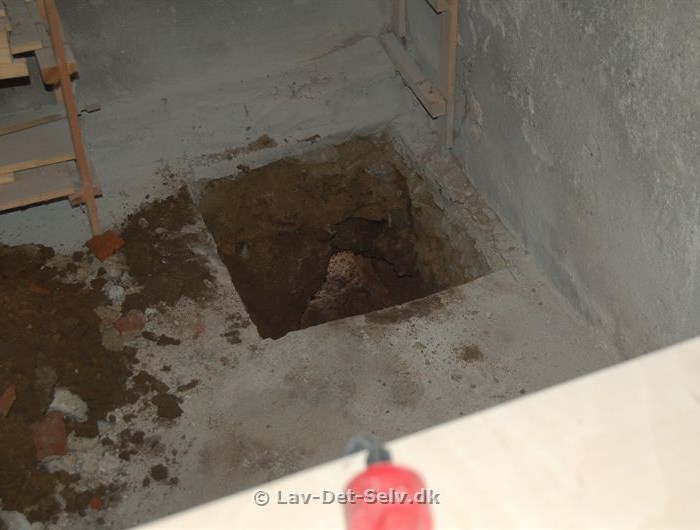

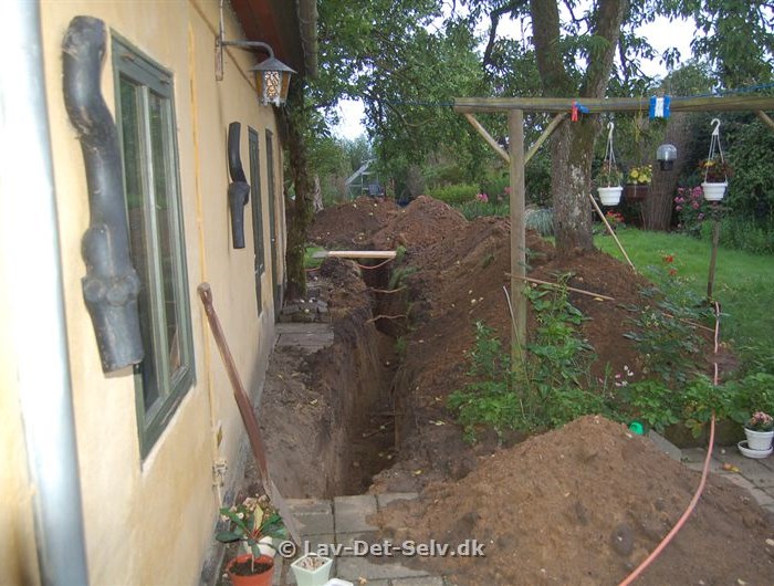

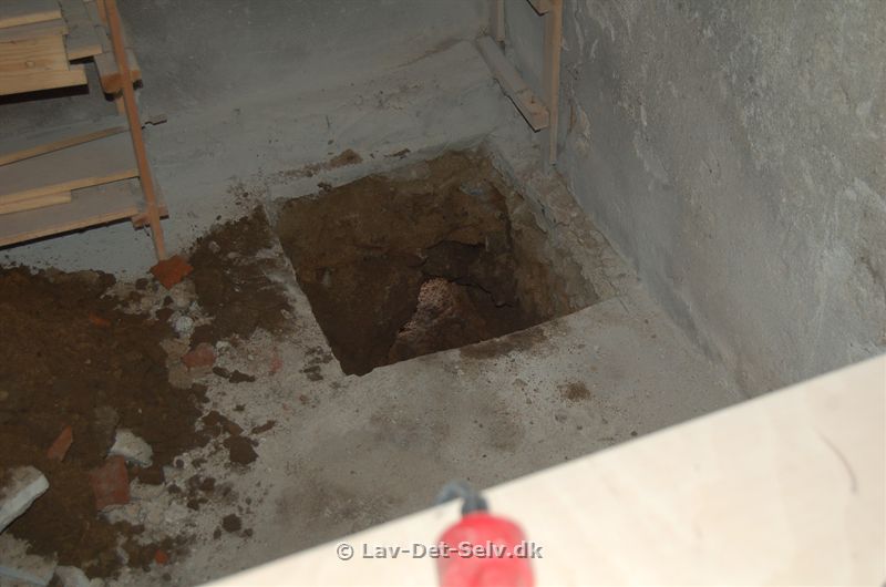

Hullet i gulvet hvor rør´ende skal gå ud under soklen.

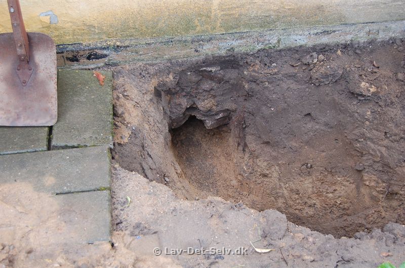

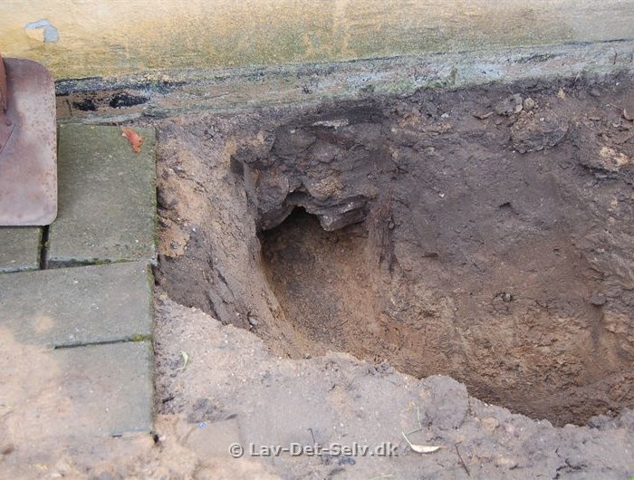

Her er hullet set ude fra, som i nok kan se er den lavet af pigsten og ikke særlig dyb.

Ja han har fortalt at der under ingen omstændigheder må komme skidt mm. i rørende. Jeg skulle helst trække dem i dag, men der kommer nogle seriøse tordenbyger, så jeg afventer lige lidt. Selve udedelen skal op i aften, da gvs´eren kommer imorgen. Har pudset toppen af fundamentet her ved 10 tiden og sikke våd jeg blev. Jeg har også lavet hullet i gulvet og ud under soklen. Der er godt nok lidt pauser ind imellem men familien skal jo også passes.

Hvor langt skal du dog væk fra huset? Synes det voldsomt ud! :-)

Jeg har også ca. 25 meter til hvor jeg vil have ude delen stående. Renden er gravet med en 40 cm bred skovl.
