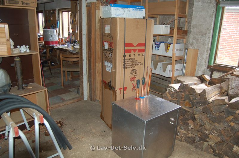

Så har jeg lige modtaget min ispind, og skal igang med at sætte den op.
Fordamperen (udedelen) skal stå ca. 20 meter fra kompressoren.

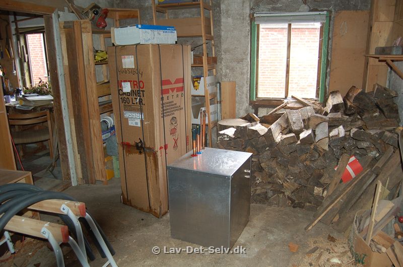

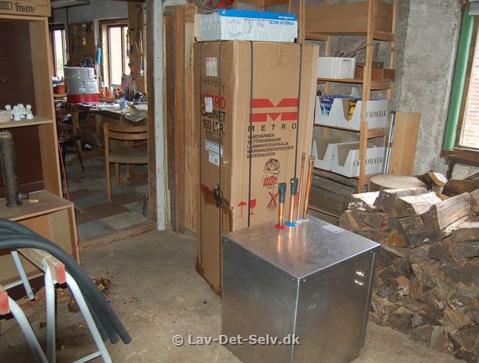

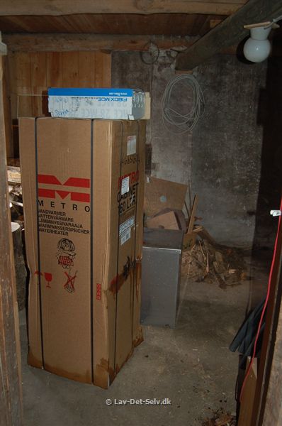

160 L. solvarme varmvandsbeholder, med el-patron.
Opstilling af ispind.

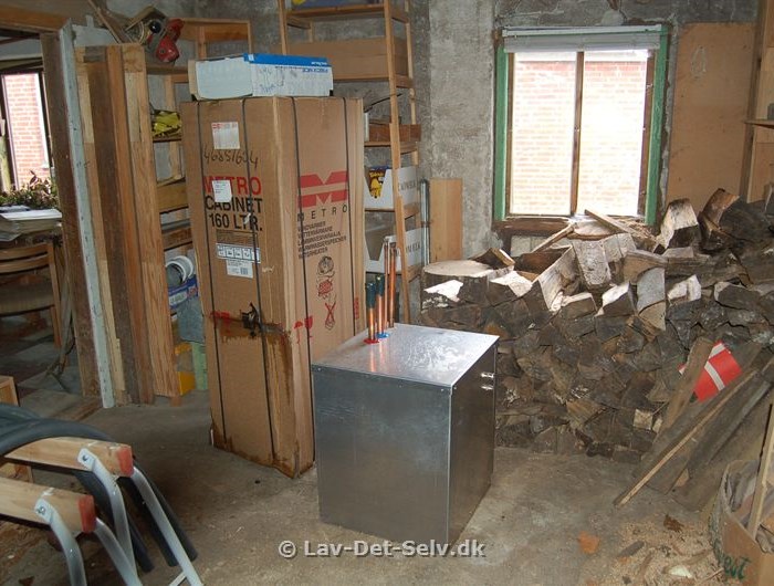

Den blanke er kompressor delen.

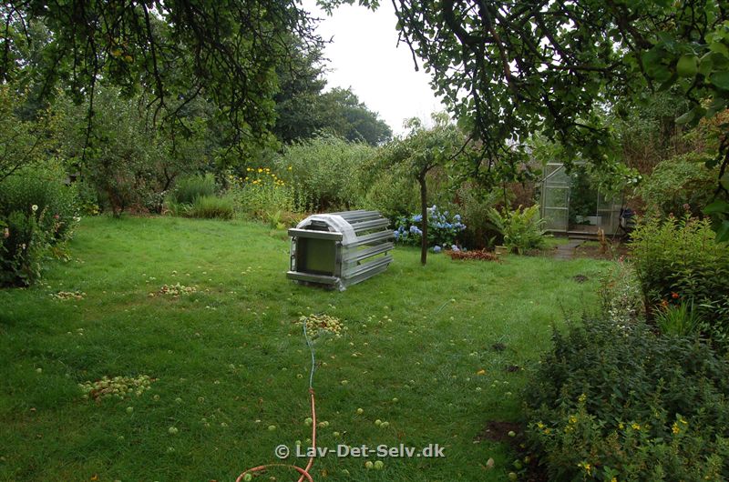

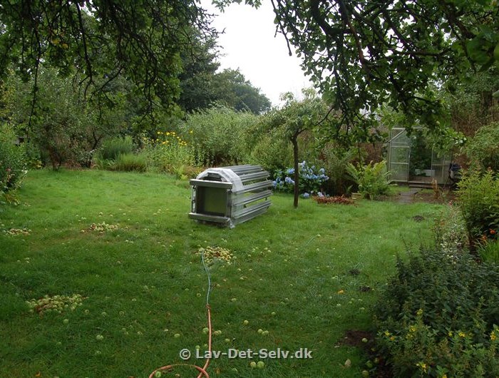

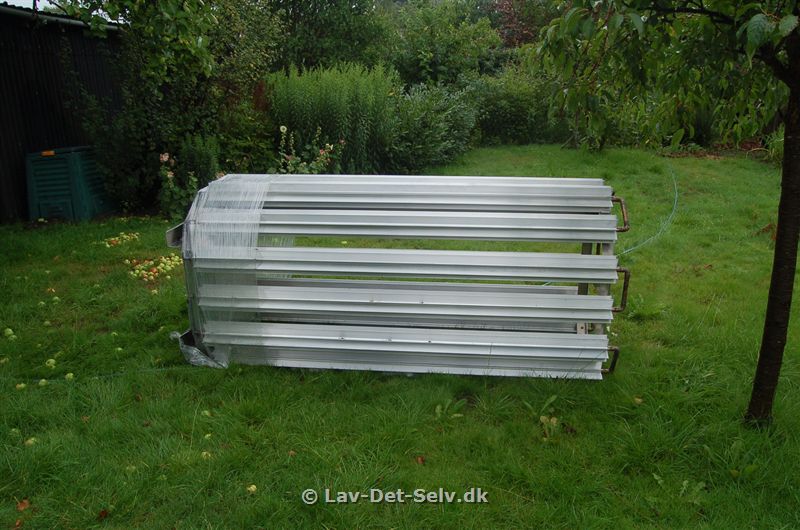

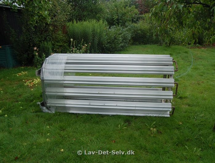

Fordamperen (ude delen)
Fordamperen skal stå der hvor det lille træ til højre står.

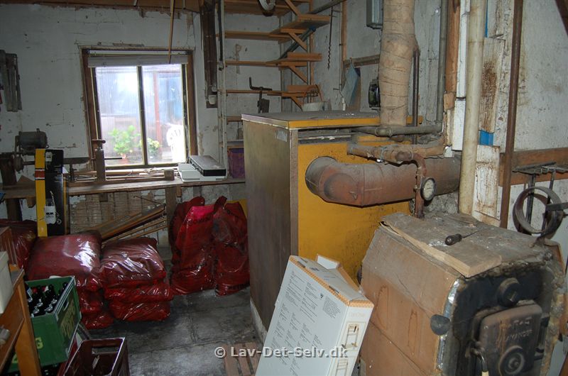

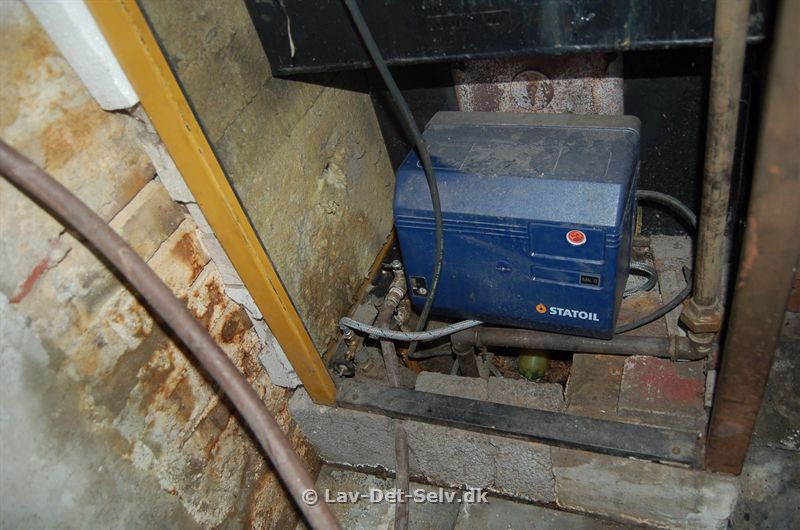

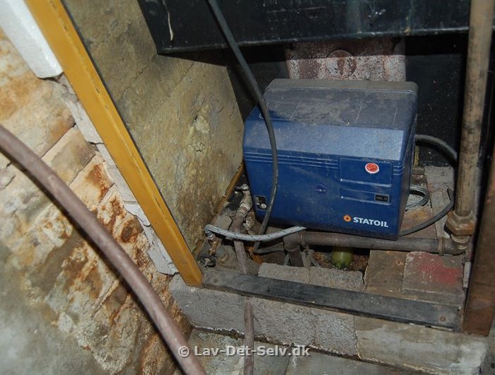

Inde delen skal sættes op hvor oliefyret står.

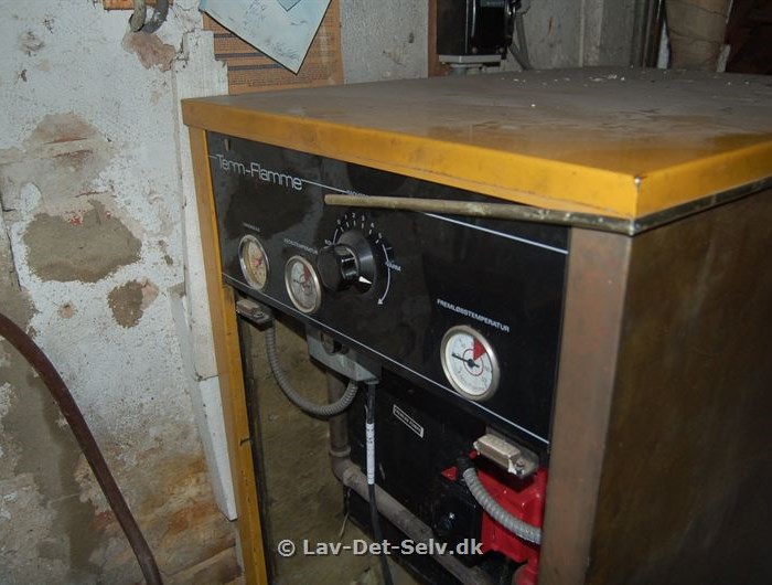

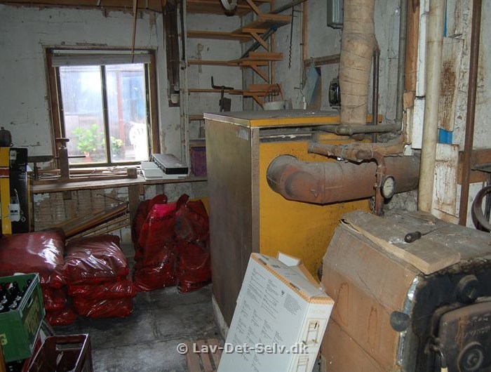

Den gamle brænder.

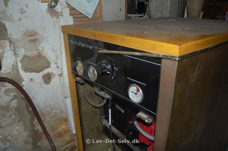

Kedelen, som det kan ses er den af ældre dato og klar til skrot.

Jeg tænker næsten den skal indgå som en afrimer i et jordvarmeanlæg. Så behøver man ikke grave så meget slange ned. Men lad os nu høre hvad FWM skriver. Det er da muligt den ispind har overflade nok.
Gert.m skrev den 10-08-2008
man kalder det jordvarme i luften, og princippet er næsten det samme, ispinden fås i 2 udgaver en med påbygget kompressor hvor man fører 2 rør ind og kobler på sit varme anlæg, den anden er med "løs" kompressor hvor der føres 2 kobberrør fra ispind til kompressor og efter ca et par år udnytter man også jordvarmen på kobberrørene, http://www.octopus.tm/dk/ i kan se mere her og ring evnt til Niels og tag en snak har er en rigtig flink mand :-)
jeg har selv bestilt en og vi forhandler dem i firmaet hvor jeg er, så lidt insider viden har jeg tusket mig til ;-)
FWM skrev den 11-08-2008
Det er en luft til vand varmepumpe, ude delen svarre til 450m slange til jordvarme. Det er meningen at den skal varme hele huset op, samt leverer grund varmen til brugsvandet. Da vvb skal sættes på retur på centralvarmen, til det er der den nye vvb, med seperat varmespiral og el-patron. Jeg har også en 6Kw varmepatron til centralvarmen, og skulle det blive så koldt at den kommer til at køre ret meget, bliver anlæget slukket og den gamle salamanter startet. Men der skulle dog ikke blive problemer før temperaturen kommer under -15 gr. Pt. er skal den varme 135m2, men med tiden skal der gulvvarme i værkstedet, og 1st. salen over værkstedet lægges til beboelsen. Når min ½år gamle søn bliver teenager.
