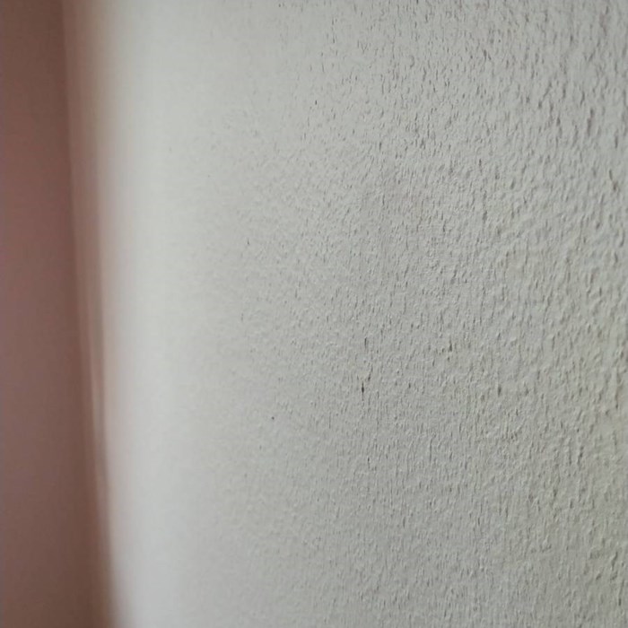

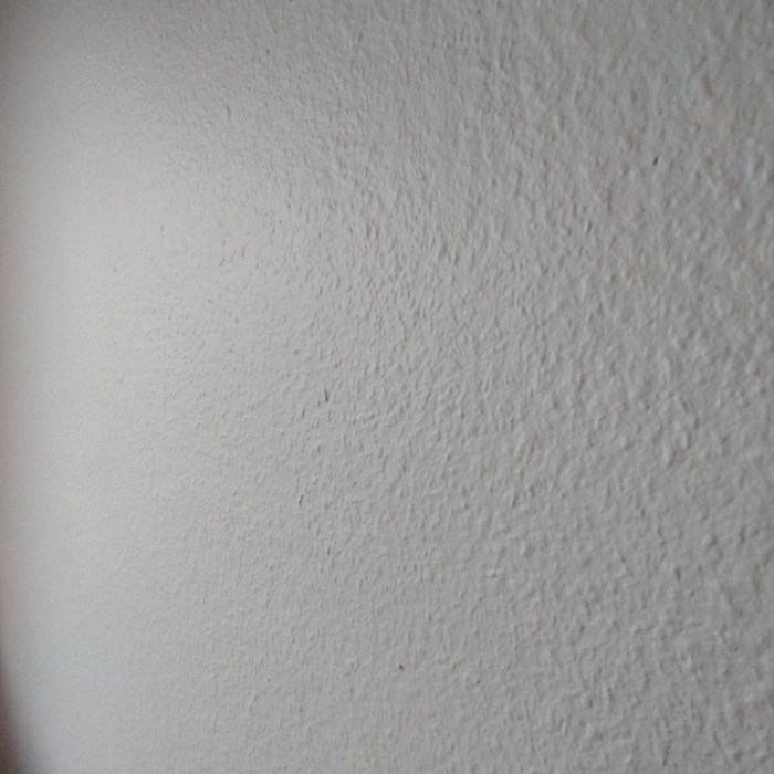

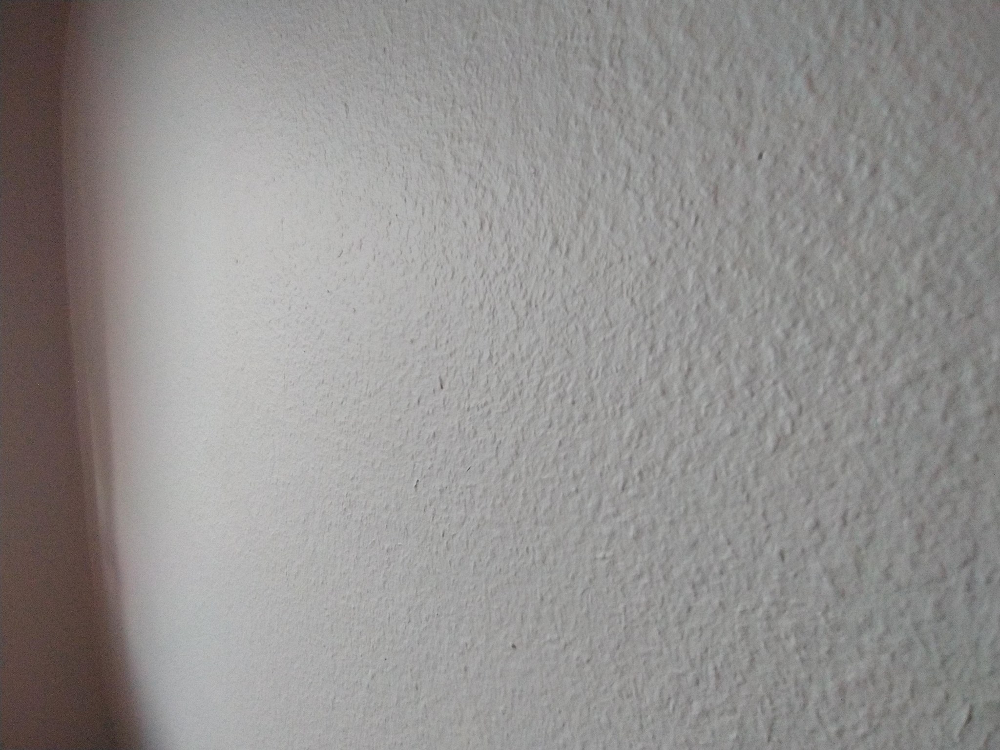

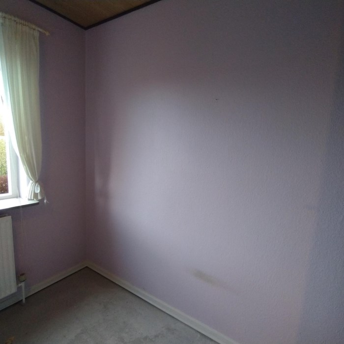

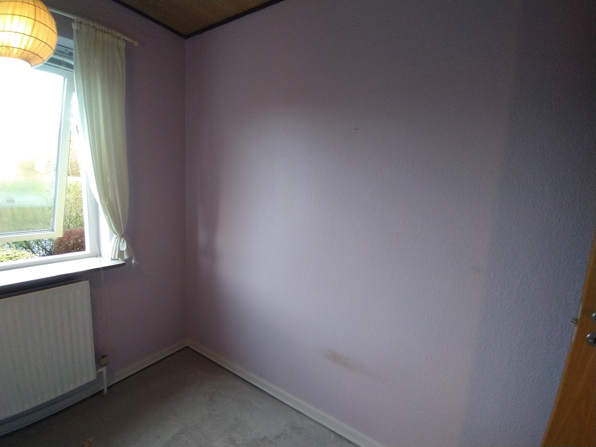

Vi er igang med at fjerne tapet fra vægge mhp at montere glasfilt.
Der er to resterende værelser, som vi ikke orker at fjerne tapet fra, da det ser nogenlunde holdbart ud.
Det ser ud som om der kun er en tapet på væggen, og det er malet godt.
Så skal lige høre, om nogen kender en god spartelmasse, som ikke indeholder meget vand, fordi vi vil gerne undgå at tapetet nedenunder bobler.

Det rigtige er at tag det gamle tapet helt af.
Hvis du sparler oven på din savsmuldstapet så er det en chance du tager.
Det kan boble, det kan også være at du er helddig at det ikke gør.
I værste fald at det begynder at boble så er det alså forfra.
Inden du gør noget så tjek om der er nogle steder hvor tapetet har sluppet fra væggen.
Håber det er en hjælp.
Nick H skrev den 01-12-2023
Flügger PRO LG Spartelmasse (gul låg)
Nemt at arbejde med og slibe.
Thomas_Mygind skrev den 01-12-2023
Bedst at tage det gamle tapet af først.
Brug evt. et tungt koben og sæt en smal spartel på enden af den bløde ende af kobenet, med noget gaffatape - det virker og man kan tage strimler af tapet af.
