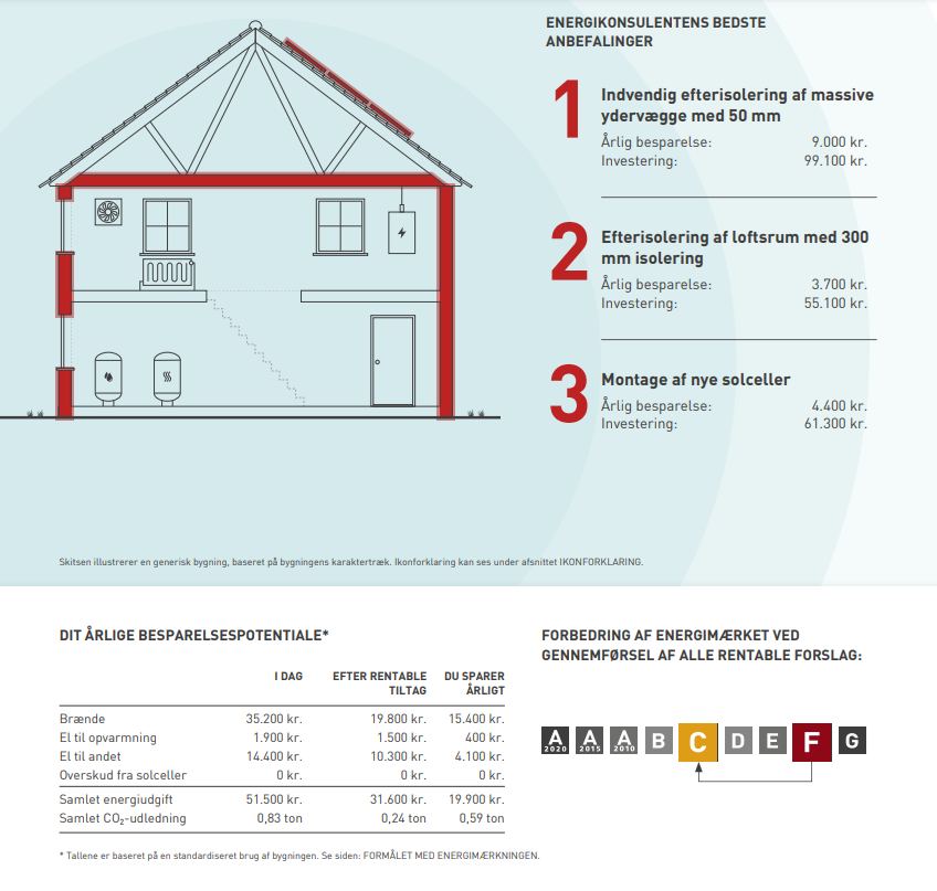

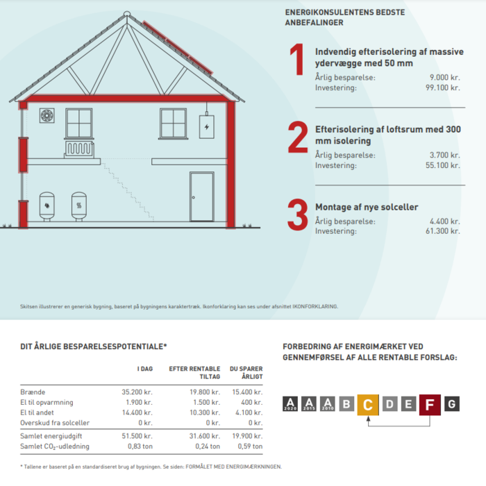

Hej jeg er igang med at købe et hus på 108m2 hvor jeg godt kunne tænke mig at energi forbedre det så godt som muligt så det kan blive så billigt om måneden i varme og strøm :)
Information om hus
VARMEFORSYNING Kedel

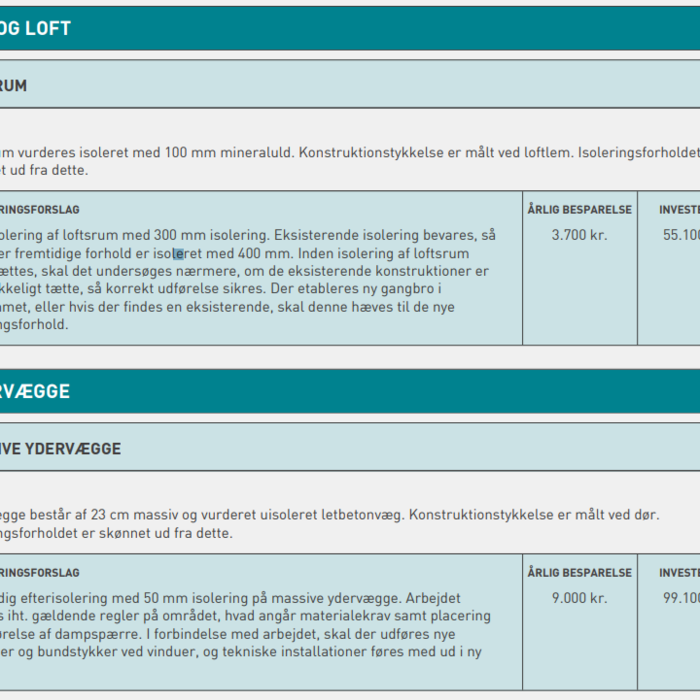

Loftsrum vurderes isoleret med 100 mm mineraluld. Konstruktionstykkelse er målt ved loftlem. Isoleringsforholdet er skønnet ud fra dette.
Ydervægge består af 23 cm massiv og vurderet uisoleret letbetonvæg. Konstruktionstykkelse er målt ved dør. Isoleringsforholdet er skønnet ud fra dette
Terrændæk er udført af beton med slidlagsgulv. Gulvet vurderes isoleret med 100 mm mineraluld/polystyrenplader under betonen. Konstruktions- og isoleringsforhold er skønnet ved besigtigelsen.

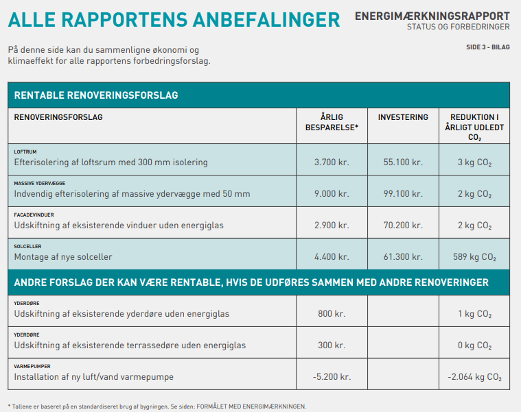

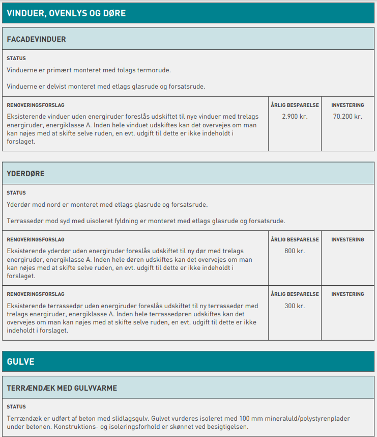

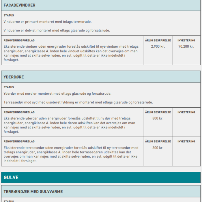

jeg har selv tænkt at skifte alle dører & vinduer i god kvalitet men ikke sikker på hvad godt sted at købe er har selv overvejet at købe hos sparvinduer også købe det bedste til vinduerne
Og isolering skriver den i tilstands reporten at 50mm indvendig isolering vil være godt men har selv overvejet at lave udvendigisolering så der ingen kuldebro var også kunne sokkel isoleret ved ikke om det ville kunne betale sig kunne godt tænkte mig huset ville få energi mærke A 2010 eller højere
loft isolere til 300-400mm isover

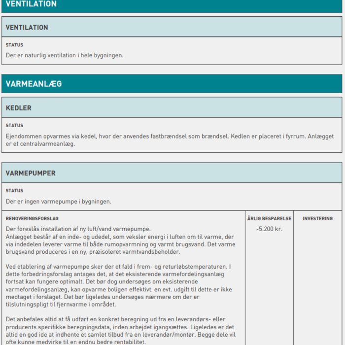

Har også overvejet om det ville give mening og få en mekanisk ventilation?
det eneste jeg ikke vil energi forbedre er gulvet da jeg ikke syns det vil give mening da der er gulvarme og tror det vil blive for stort projekt
Bedste måde at energi renovere et hus fra 1968 gasbeton

Ja udvendig isolering er den bedste metode, så stjæler du jo ikke m2 af huset, du skal grave ud og få soklen isoleret et stykke ned også.
Når du vil have nye døre og vinduer, kan du jo også få det lavet, så det bliver en pæn løsning.
Ekstra isolering på loftet, kræver der er en tæt dampspærre.
Men overvej nu lige en ekstra gang, og det er økonomisk rentabelt at købe det hus, og derefter smide en masse penge i, det øger ikke husets værdi, i samme grad, som de penge du bruger på det.
OliverChr skrev den 11-08-2023
Købspris 900.000kr med privat pantebrev så intet lån vi er også forelsket i lokationen en fin lille genkørende by som burde udvikle sig prismæssigt da der kommer ny vej til Storkøbenhavn og der sælges byggegrunde for 1mil stk nabo huse sælges for omkring 1.5mil stk energimærke b-c-d
Energimærke f vil renovere til energi a 2010
Havde tænkt og skifte dampspærre og sætte nyt gips loft op ogs
Hvor vil det mon give mening og energi renovere huset hvis jeg ike gør noget ved fundamentet som kun har 100mm isolering i sig under gulvarmen
Hvor meget udvendig isolering vil give mening?
