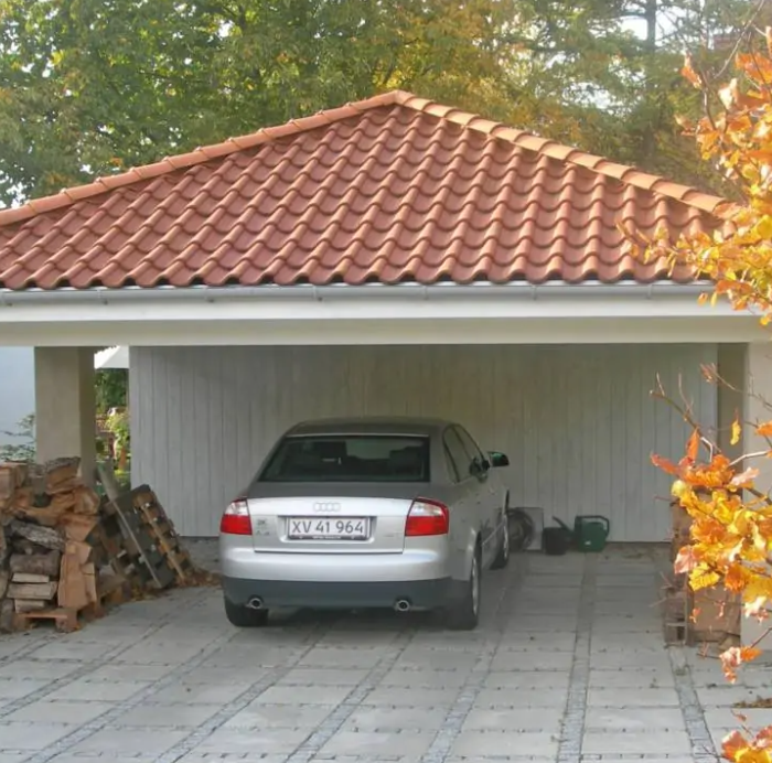

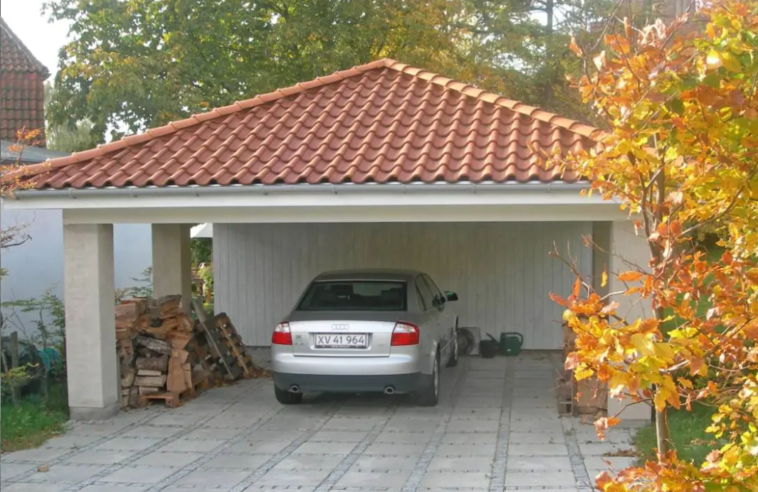

Er der nogen i dette forum som har nogle er relle efaringer her om hvorvidt disse søjler er robuste nok til at bære denne
tagkonstruktion? Jeg har vedlagt et billede jeg har fundet på nettet som illustrerer det ønskede udtryk og resultat.

dimensionering af murede søjler til dobbelt carport
Et eksempel på hvordan det færdige resultat gerne skulle komme til at se ud :-)
