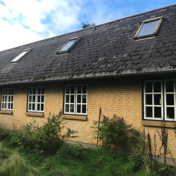

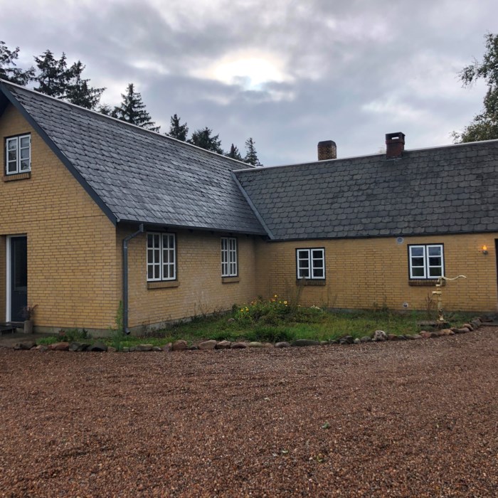

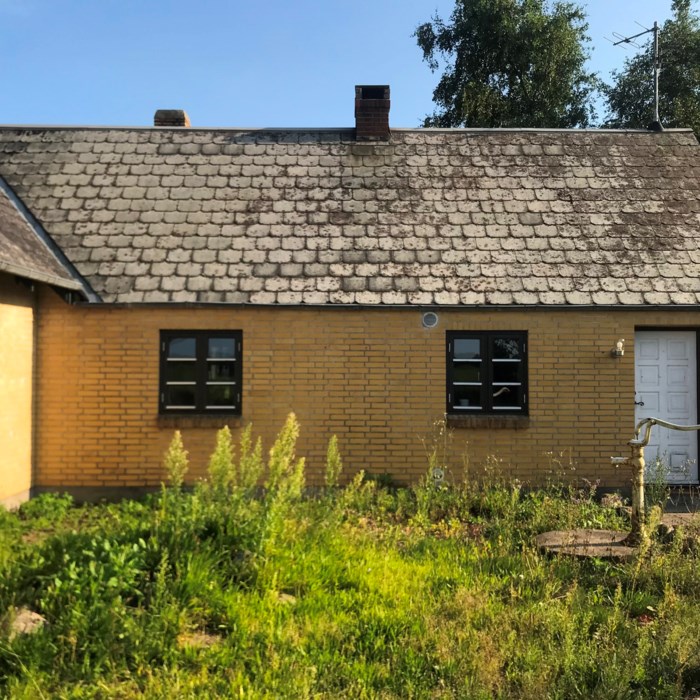

Skiftede c 80stk buet glas ud med nyt termoglas og malede de gamle træ vinduer / rammer (fra brun til hvid og antracit). Vores filosofi er hellere genbrug og reparere end bare smid ud og køb nyt. Det blev også c 1/4 af prisen af at købe nye vinduer hele vejen rundt.
Tænkte det kunne være sjovt at dele dette projekt og min erfaring. Havde nul tekniske eller faglige kompetencer inden men lærte en masse undervejs. Tak til min snedker der sat mig på det rette spår med uundværlig vejledning.
Det var ganske nemt når man vel kom igang og hvem som helst kan gøre det med simple værktøj.

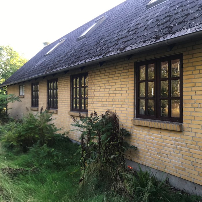

skifte glas og male gamle vinduer

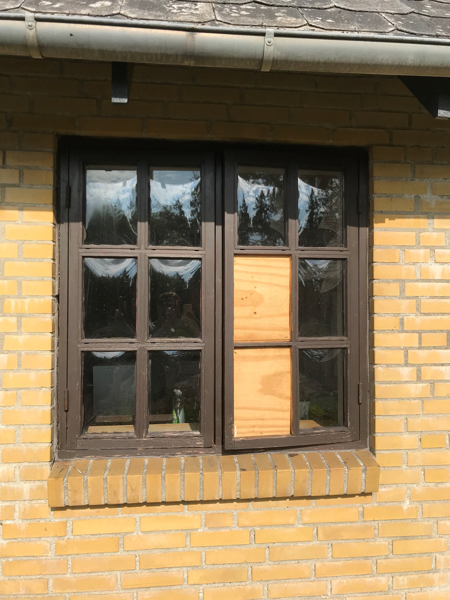

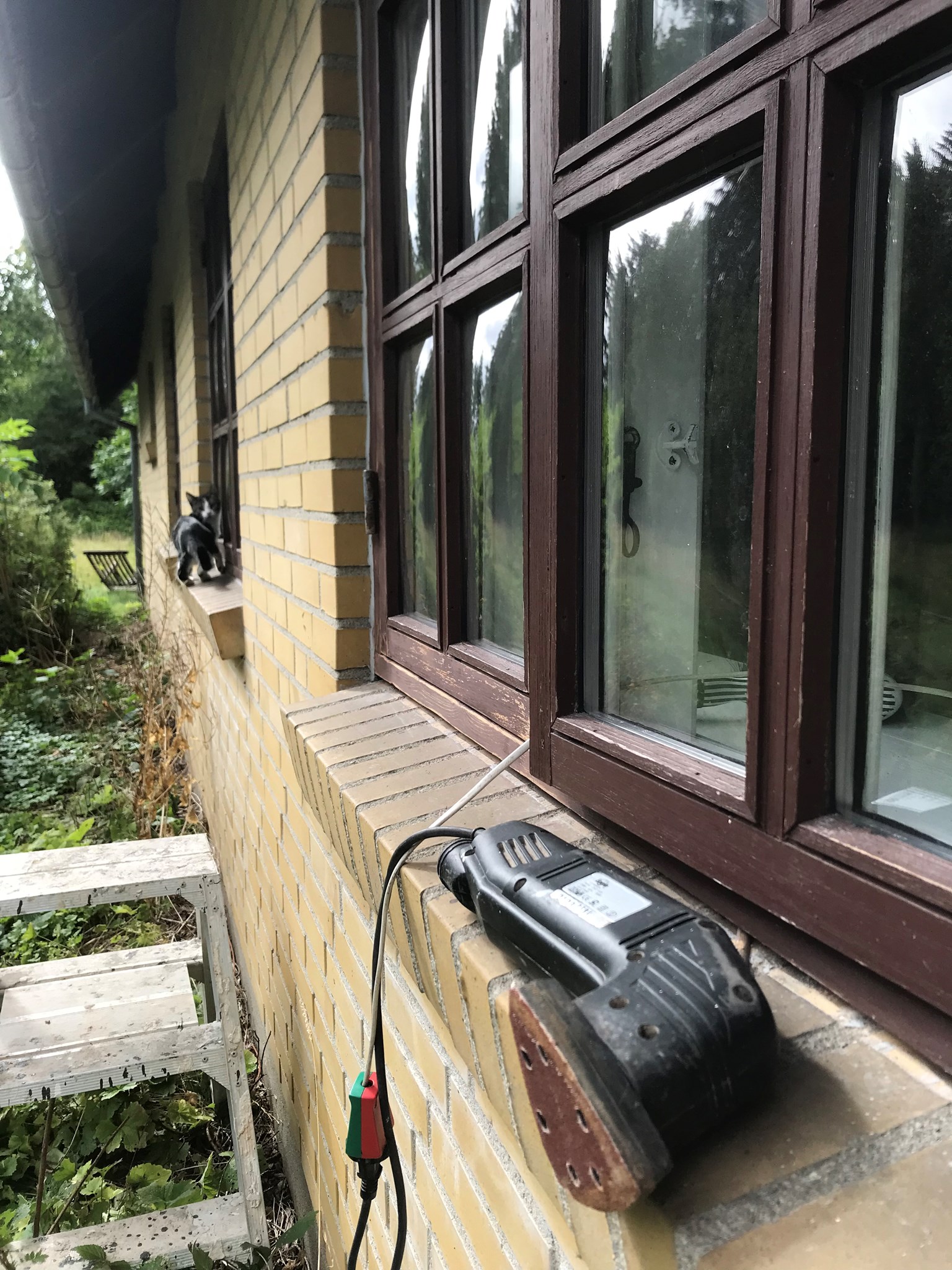

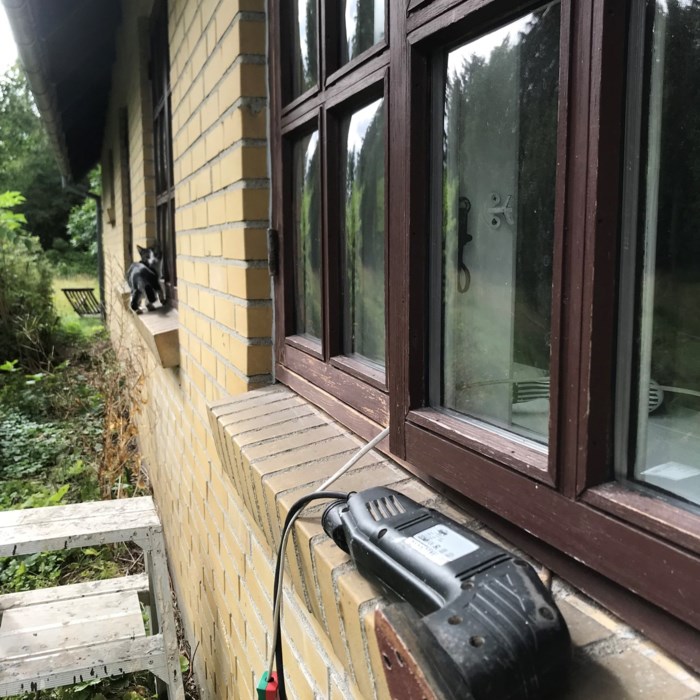

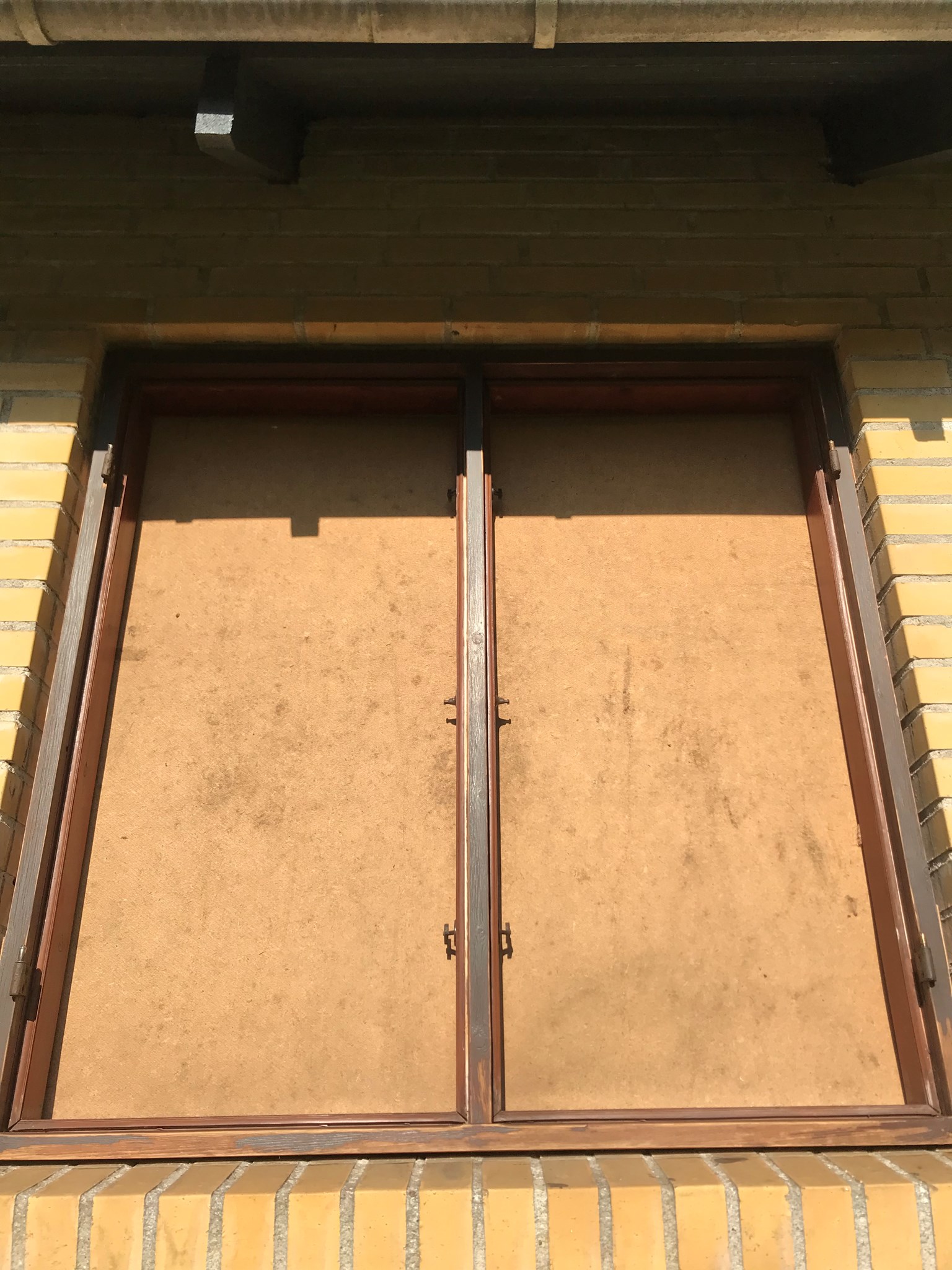

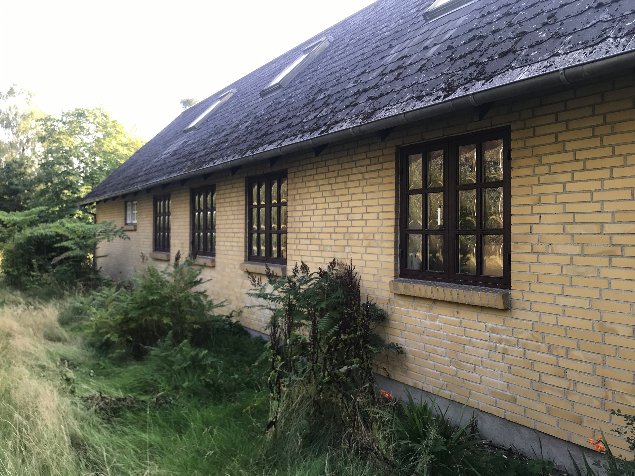

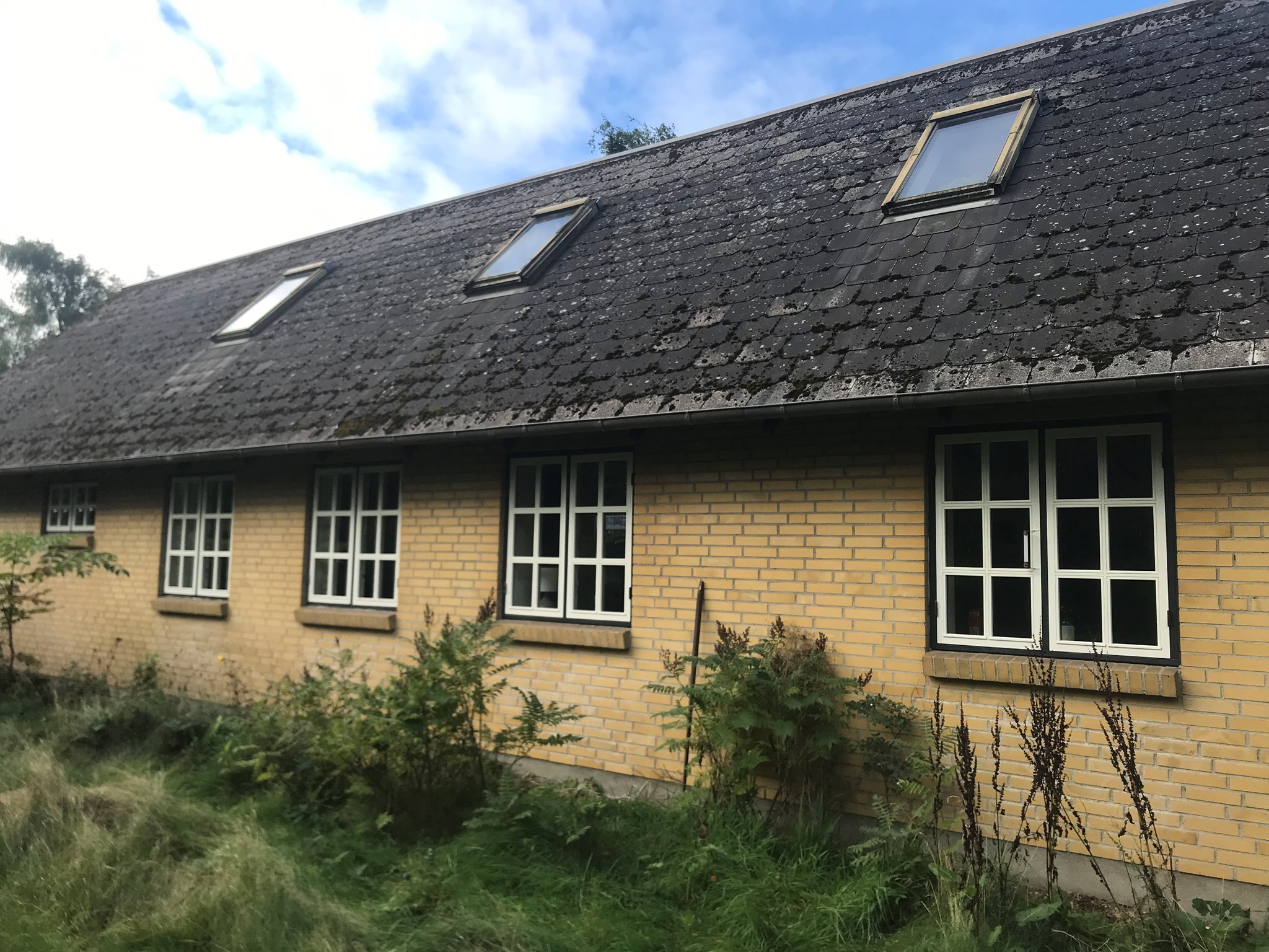

De brune gamle vinduer med buet glas. Glarmesteren kom forbi og vi tog et par ruder ud for at se og måle. Pro tip!!! Vigtigt at gøre dette inden du bestiller nyt, fandt jeg ud af, og sparede nok mange penge

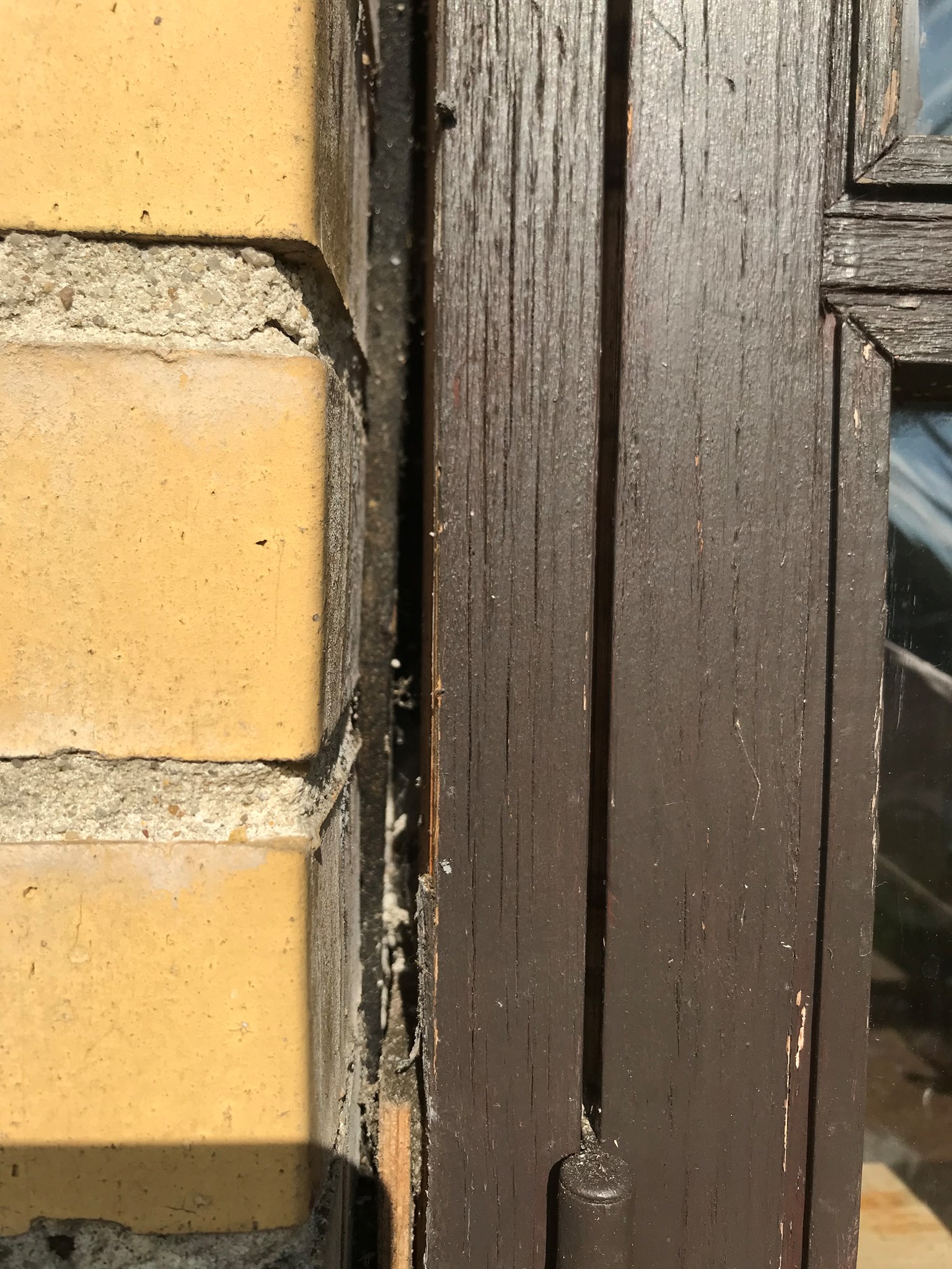

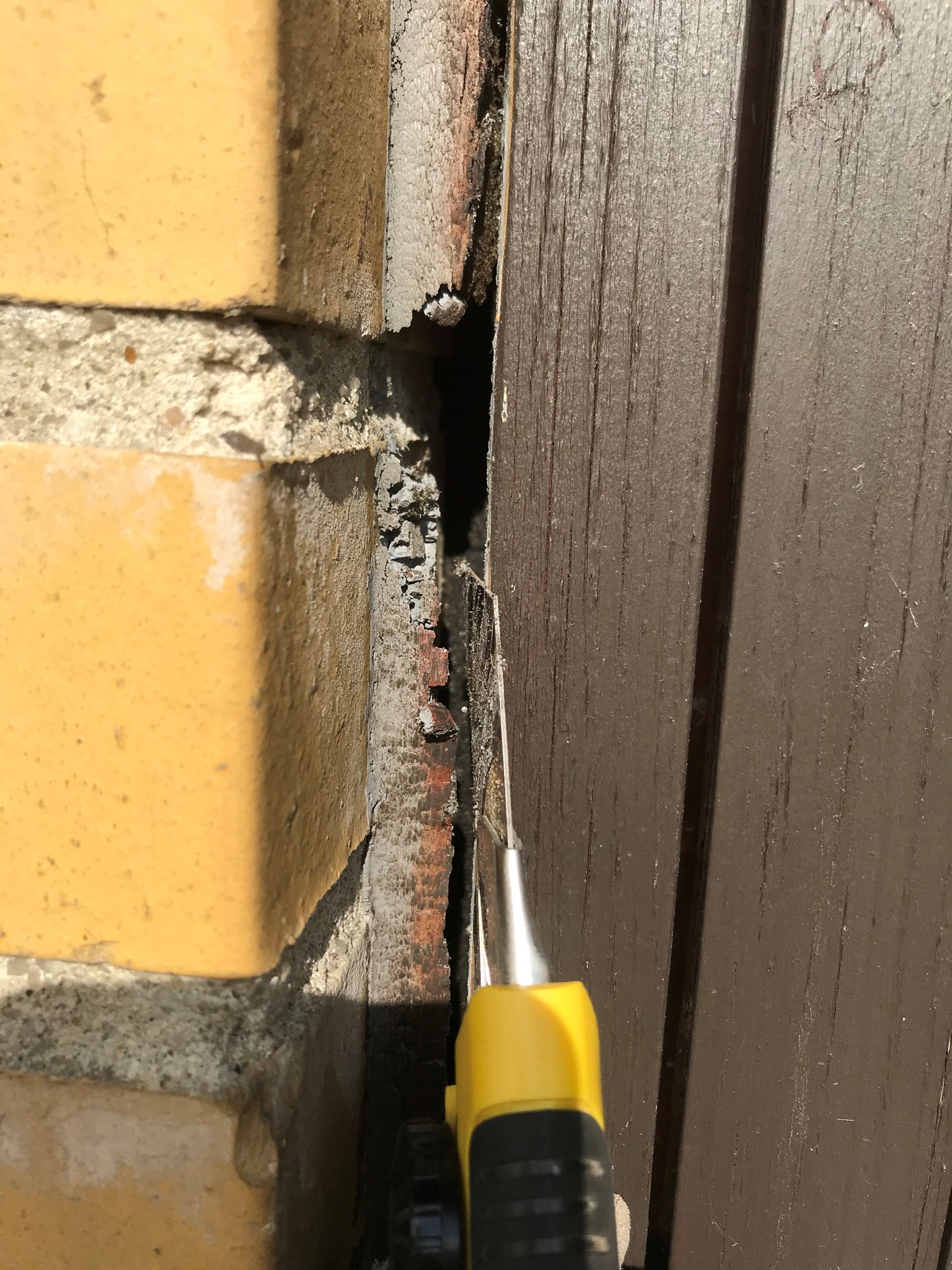

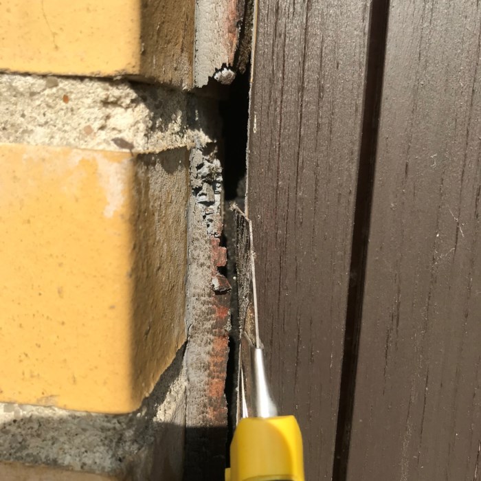

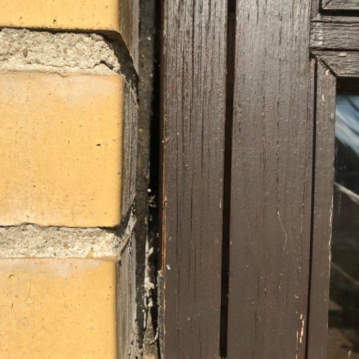

Fjerne gamle slidte fuger

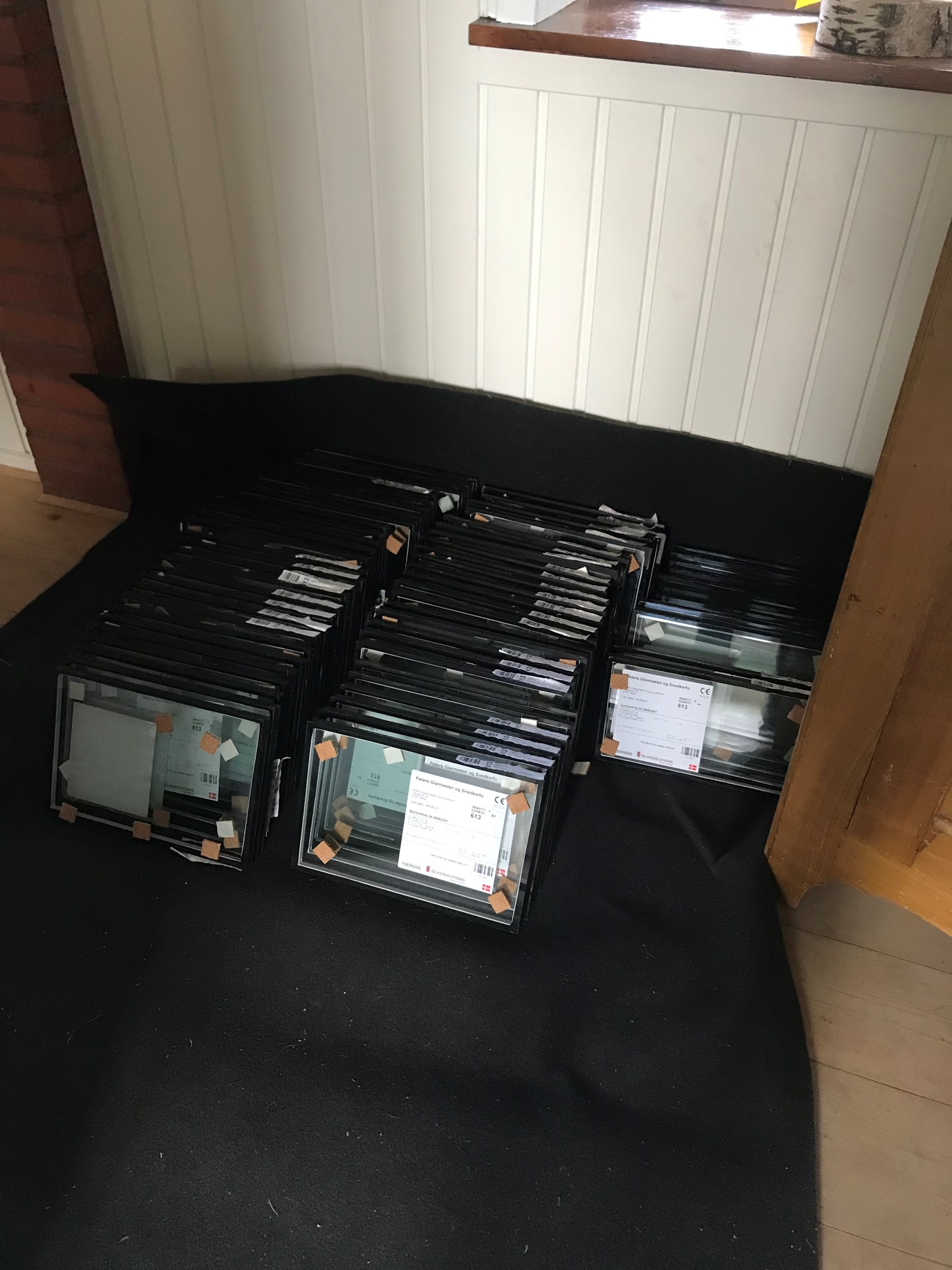

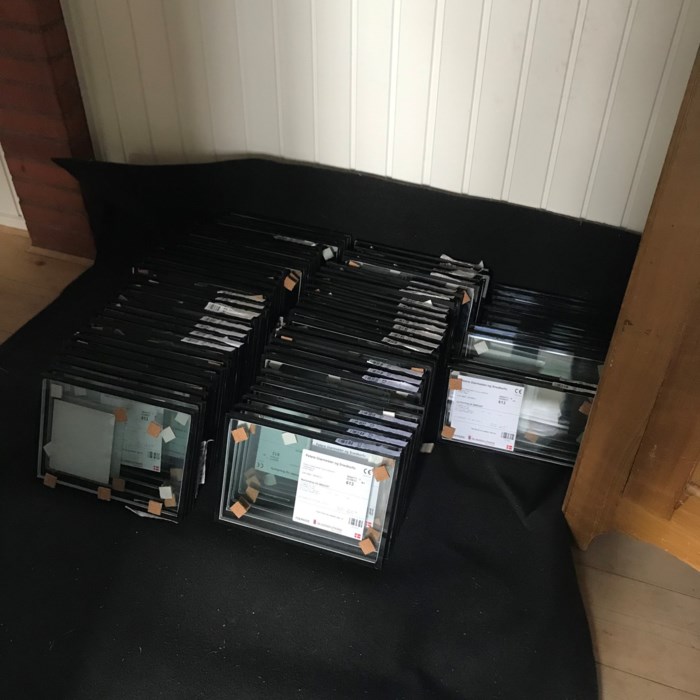

Glasset er landet, c 80stk ruder der skal skiftes. Det er nye termoruder lavet på mål. Lige nu tænker jeg “oh shit”

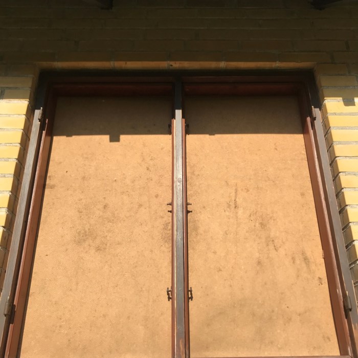

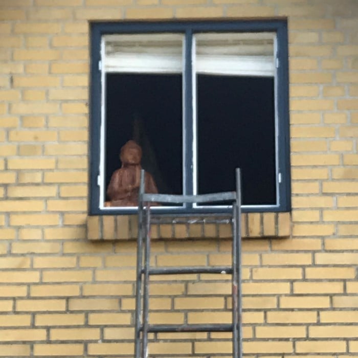

Så er vi i gang. Første vindue ud for at teste slibning og maling inden det nye glas ankommer. Vi tager det stille og roligt , et vindue at gangen.

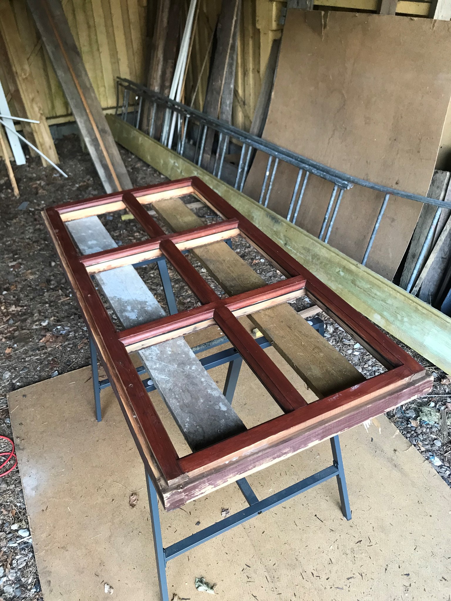

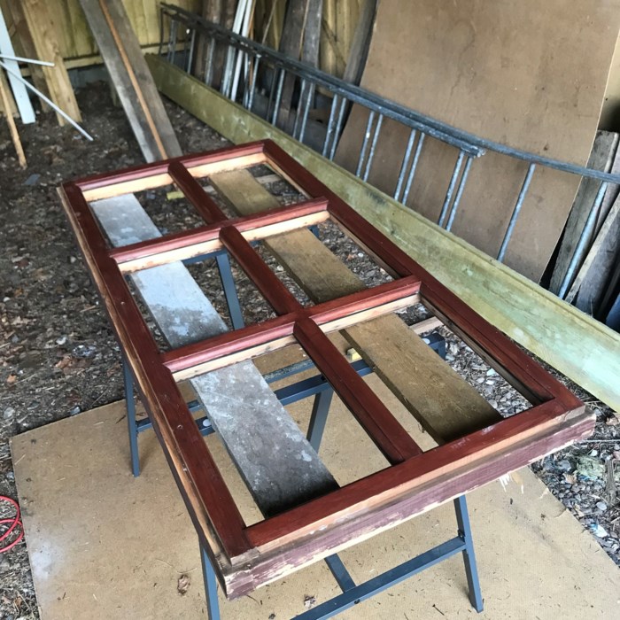

Slibe træ rammerne ned til ny behandling og maling

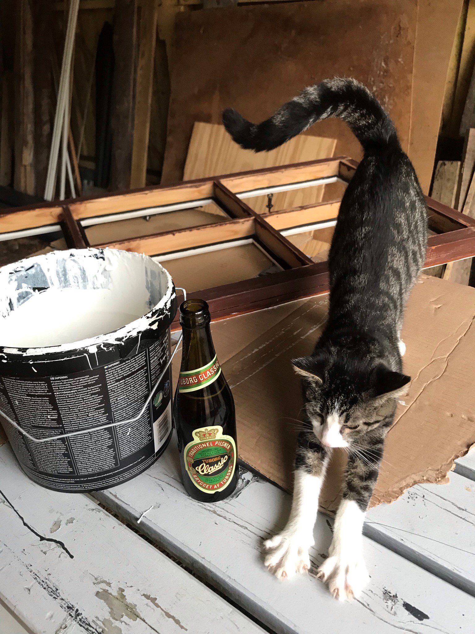

Selskab er altid godt

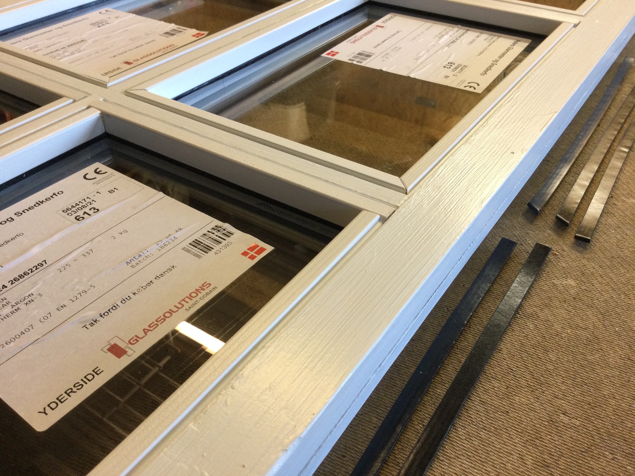

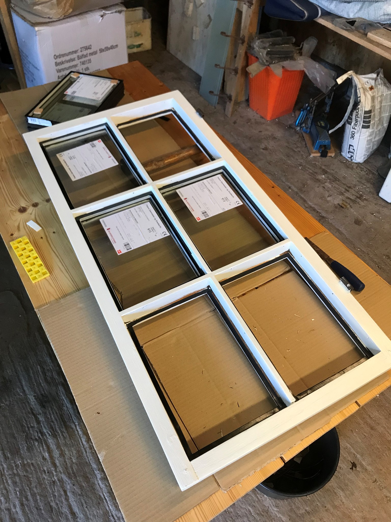

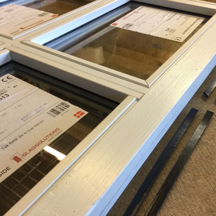

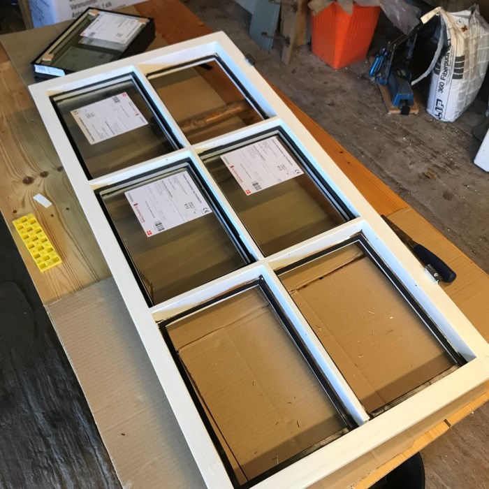

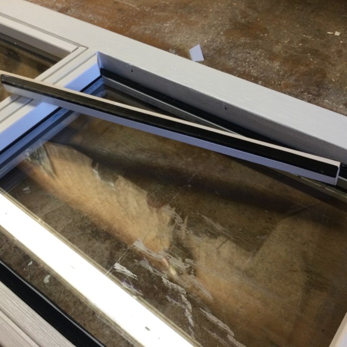

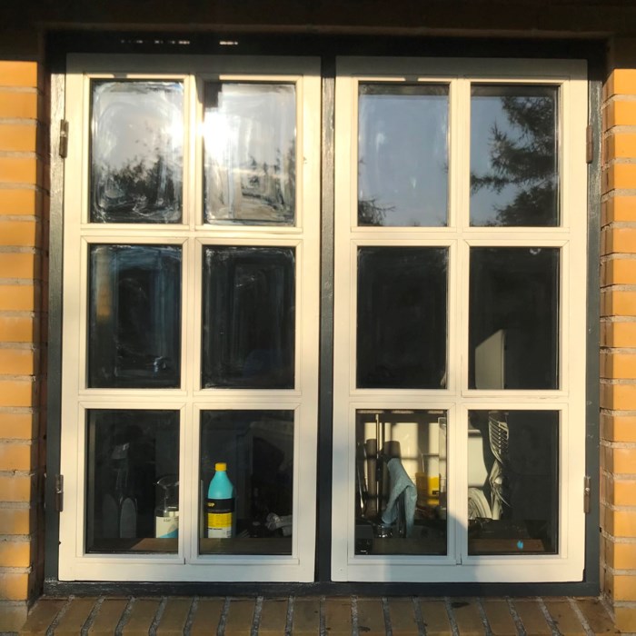

Begynder at sætte de nye termoruder i. Jeg brugte meget tid på at få dem til passe rigtigt godt. Det kræver lidt erfaringen inden jeg blev god til det.

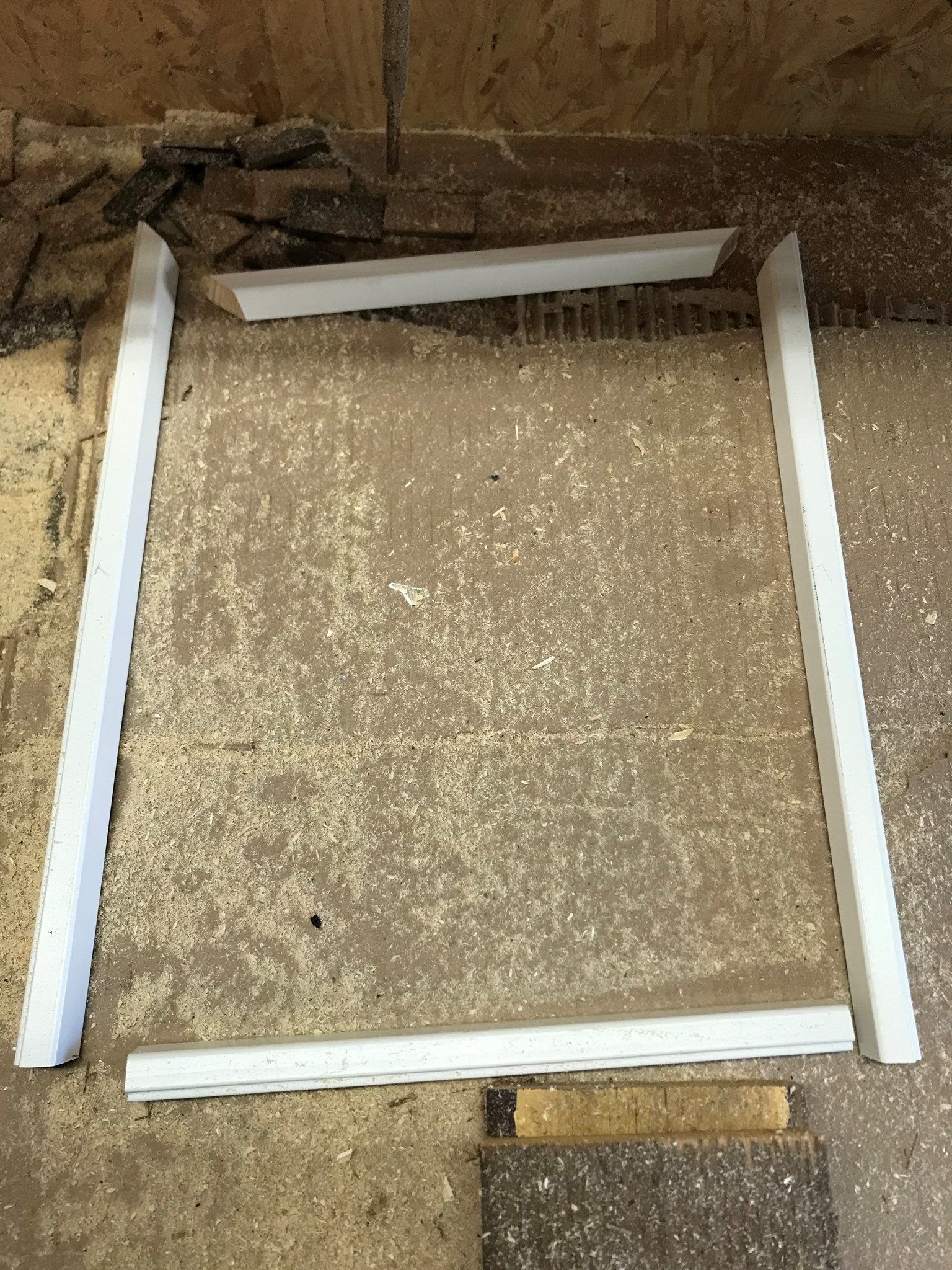

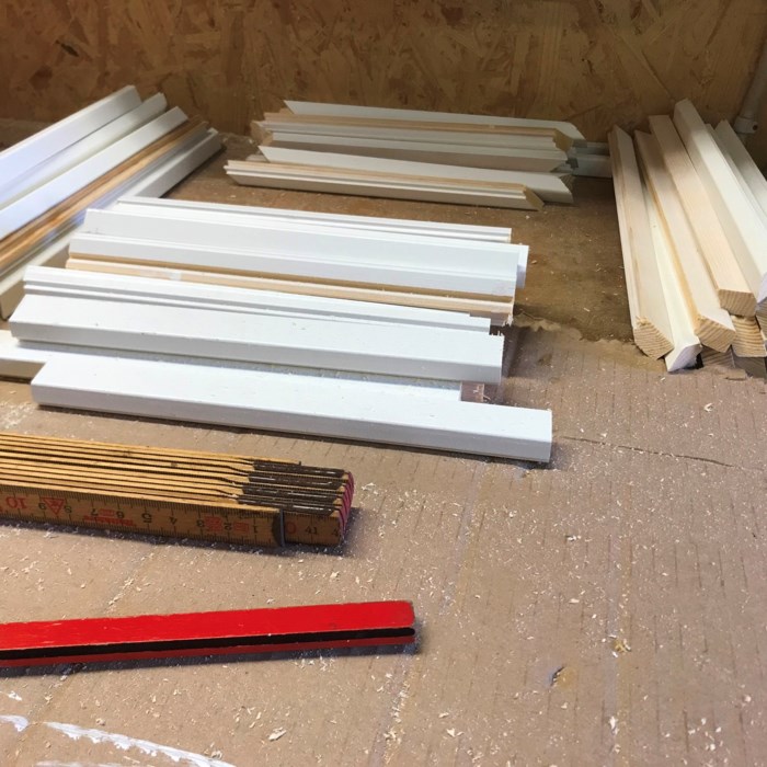

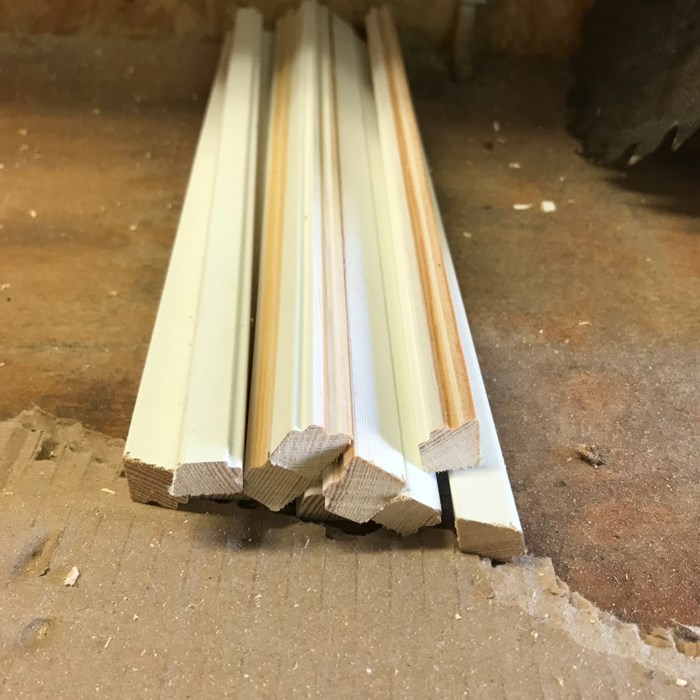

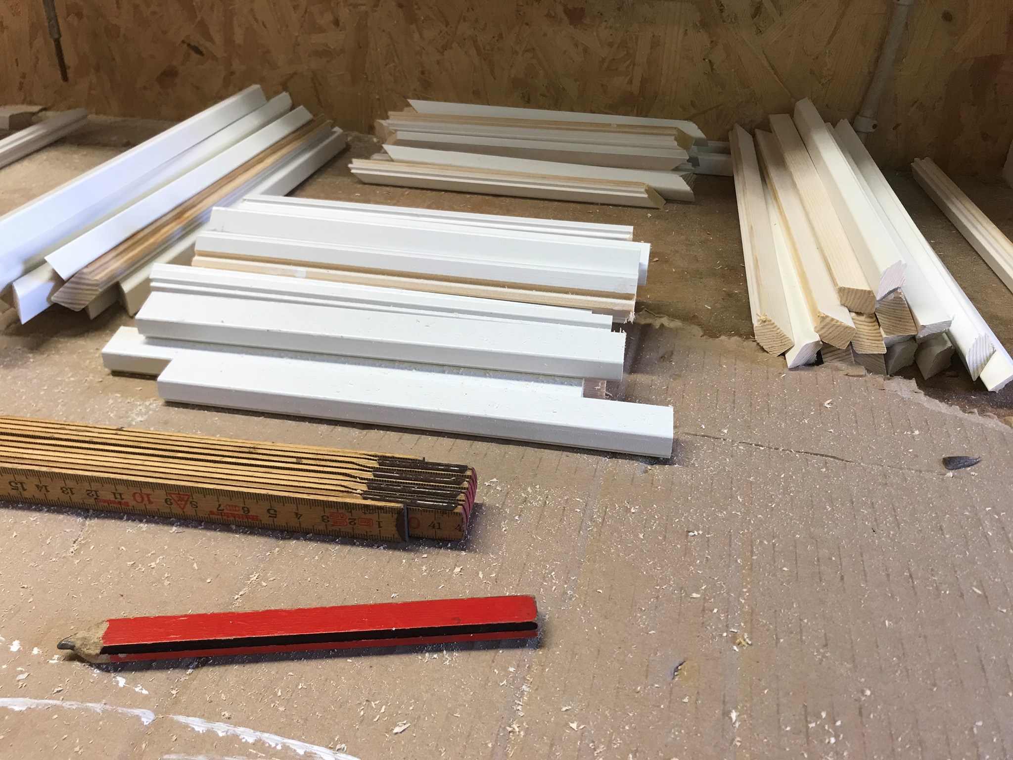

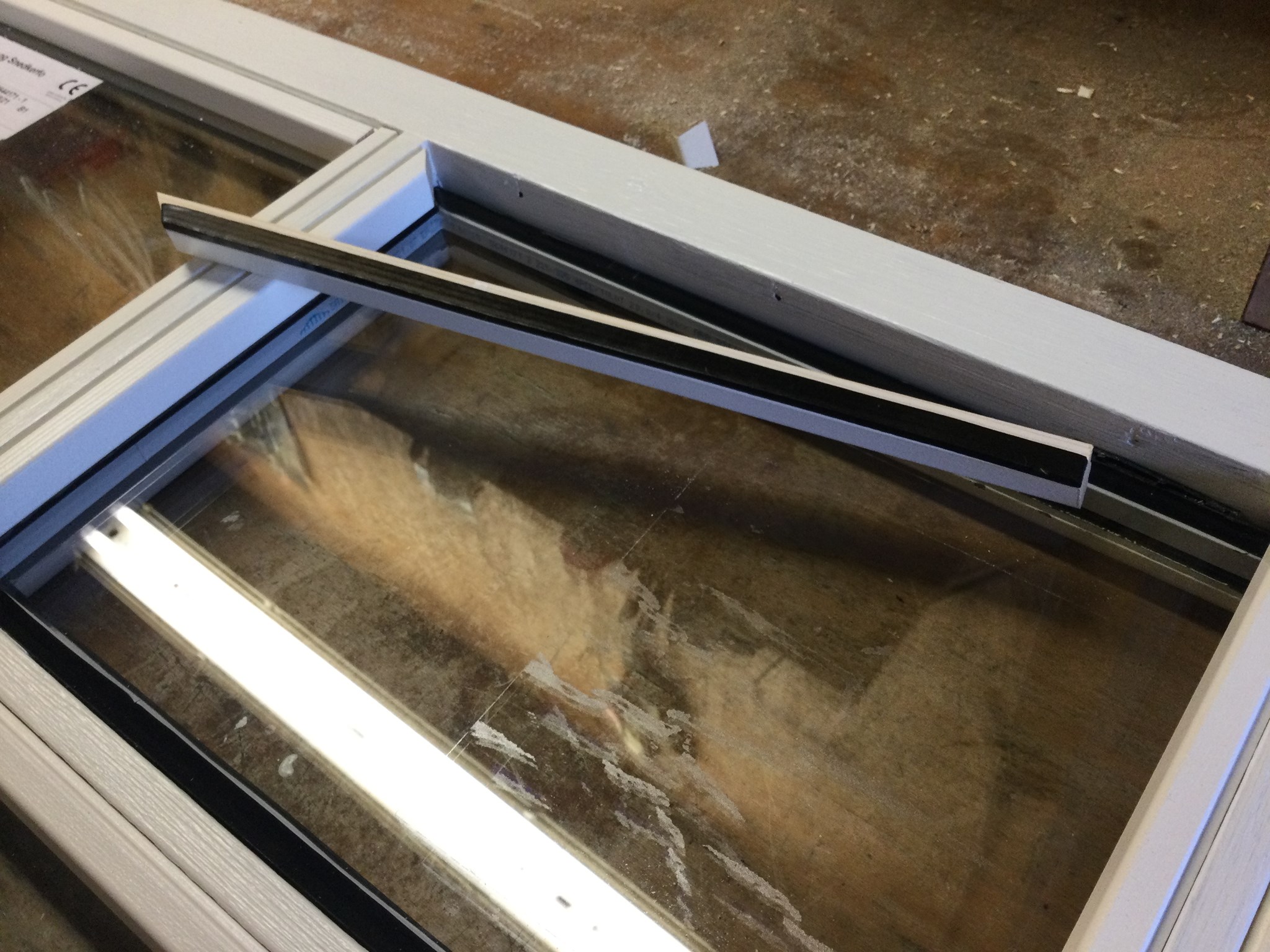

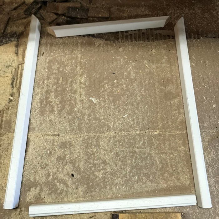

Skære nye lister en masse som jeg så tilpasser de sidste mm

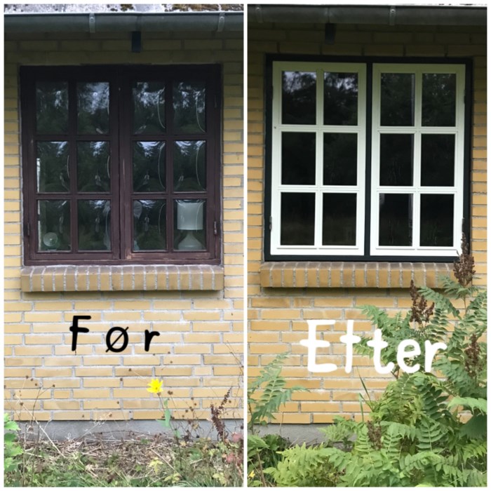

Den første er færdig! En god dag

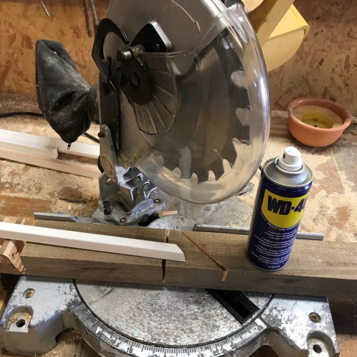

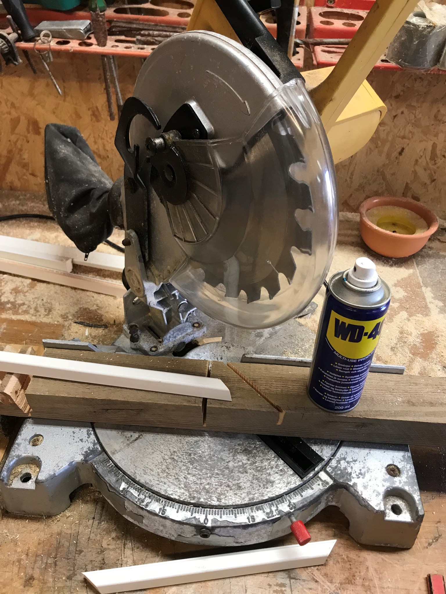

Fik den her gamle sav til at virke og med ny klinge og lidt wd40 fandt vi ud af det

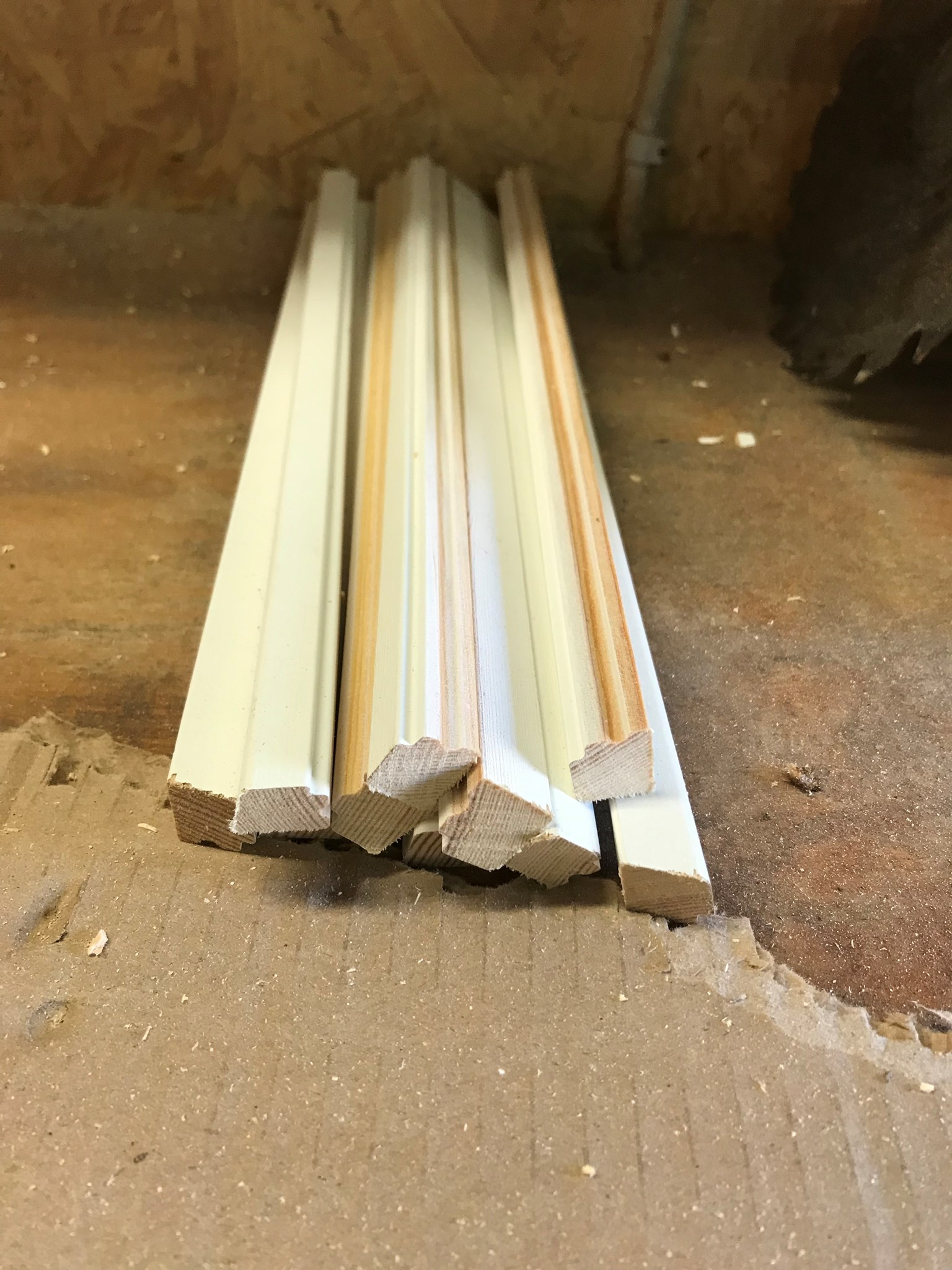

Fandt ud af det var nemmest at skære mange lister til c størelse. Ellers skal du justere saven hele tiden skal skære rigtigt og man ender med st lave en masse fejl. Så lave den sidste lille justering til sidst.

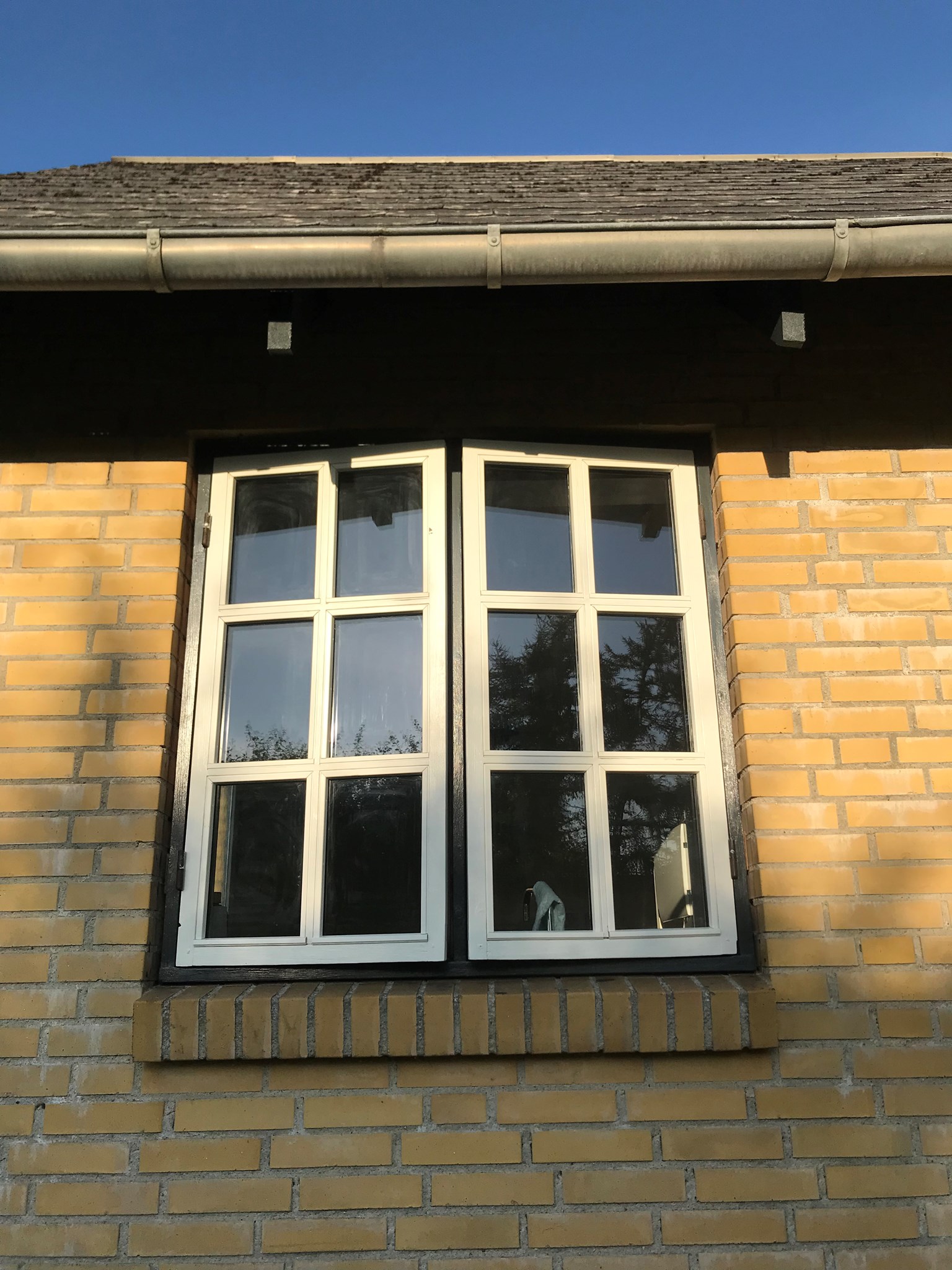

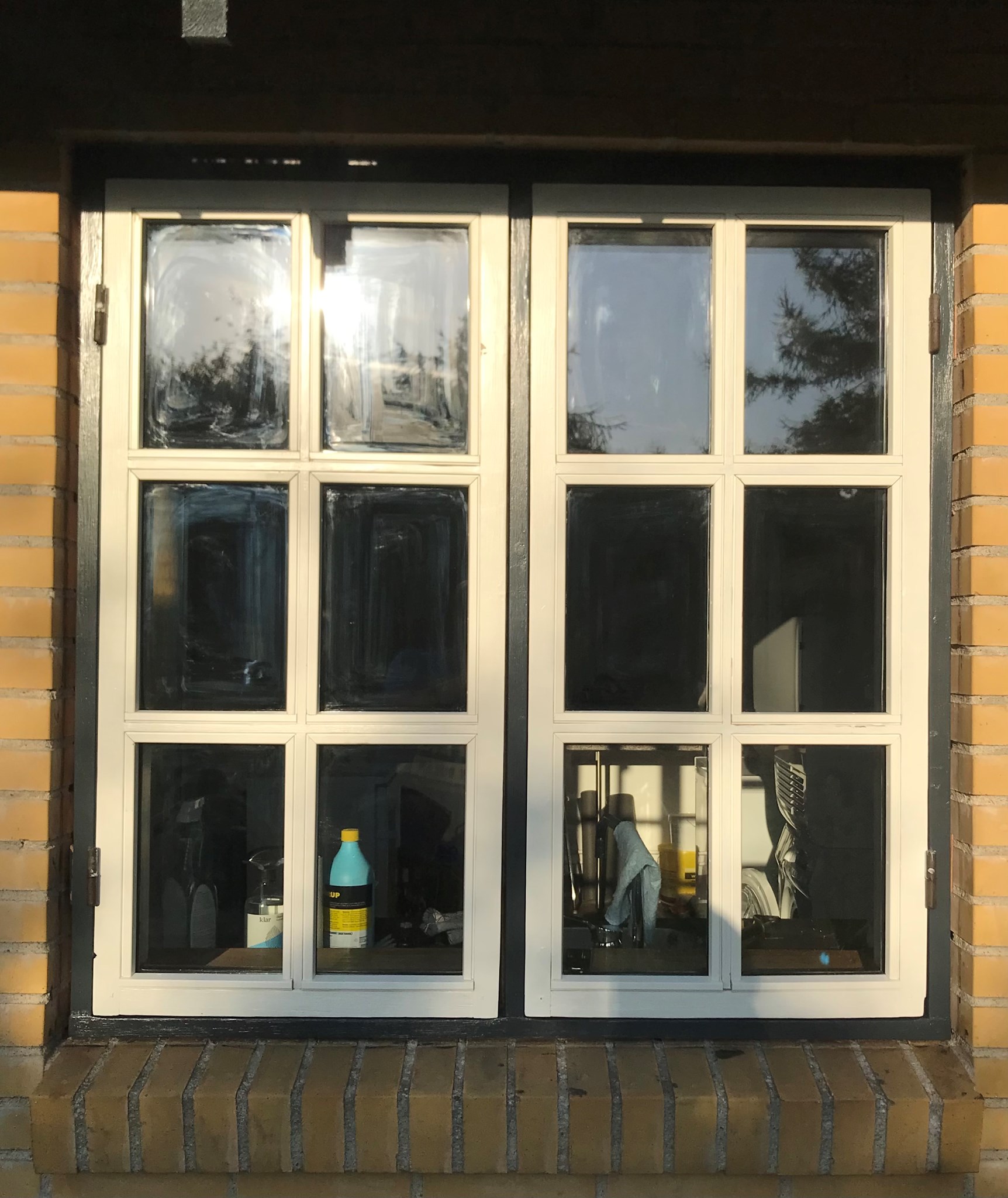

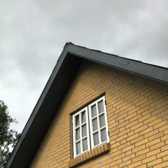

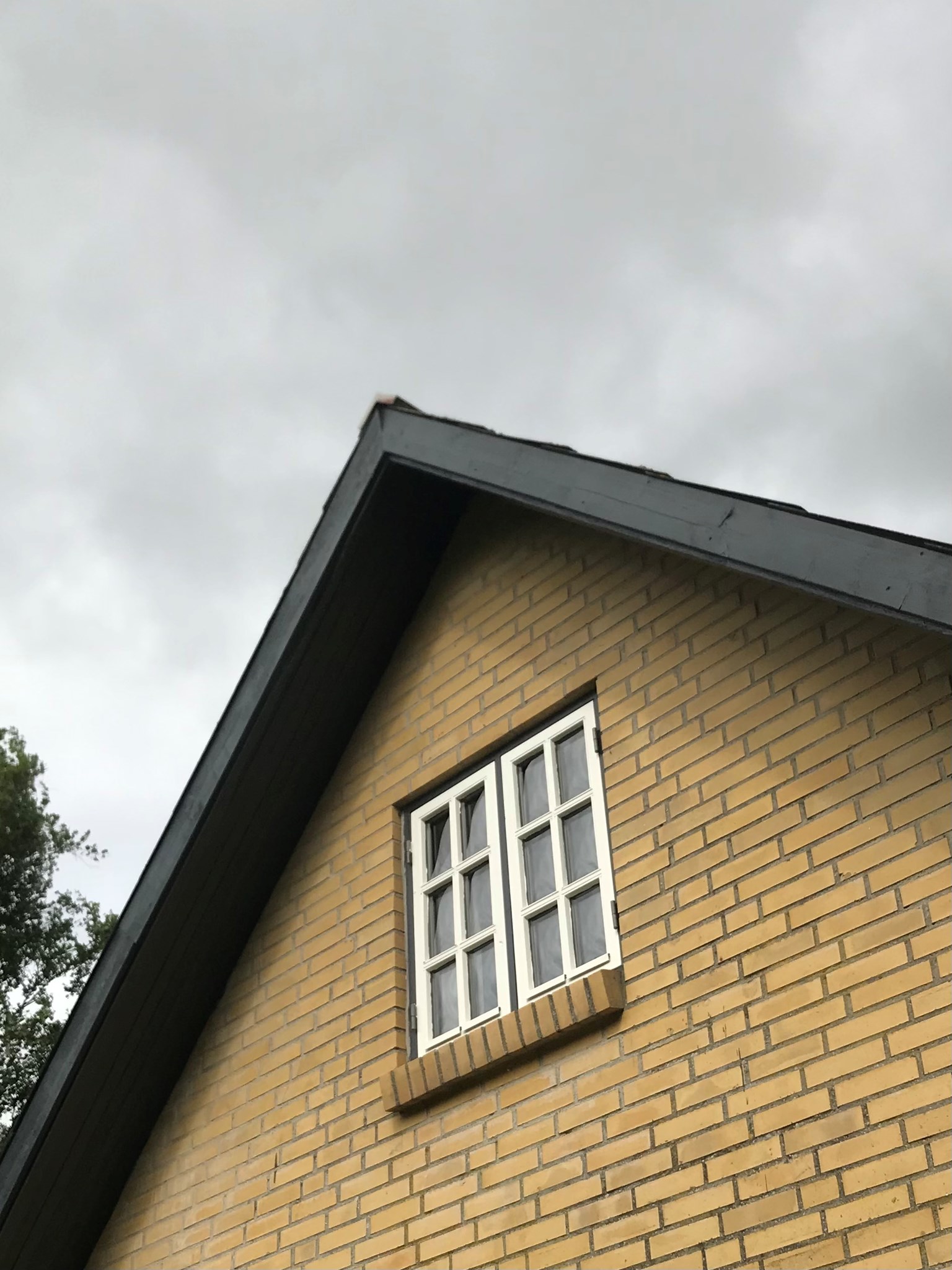

Færdig

Super projekt, ingen grund til at smide gode vinduer ud. Eneste kommentar er at du med fordel kan bruge en klinge på din rundsav der har flere tænder, den vil give et pænere snit på glaslisterne.
