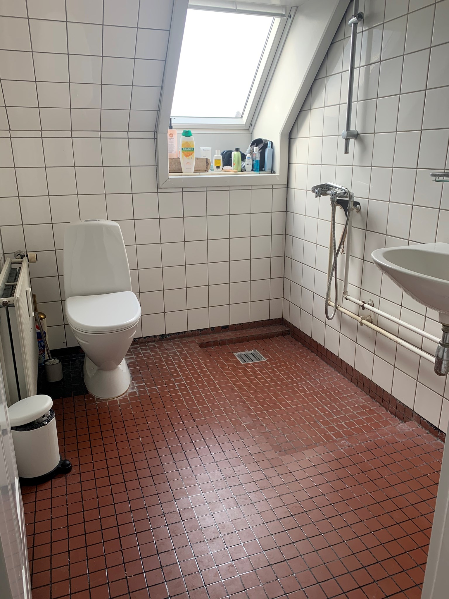

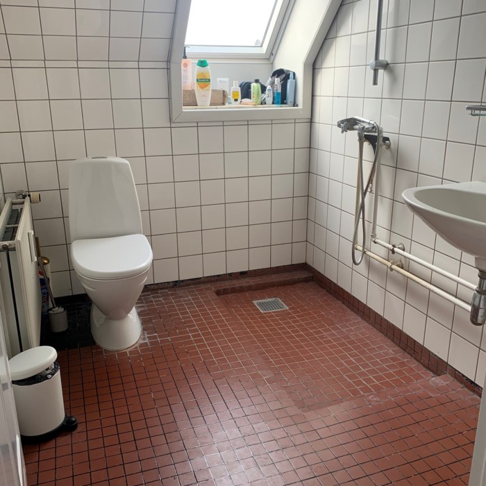

Hej allesammen,
Jeg håber I kan hjælpe mig.
Jeg står og skal til at renovere mit badeværelse og prøver at finde en løsning, hvor jeg også kan følge med økonomisk. Jeg bor i en lejlighed på 5 sal. Jeg mener, at badeværelserne blev lavet i 1980'erne. Badeværelset er 4,05 kvm.
Jeg har talt med nogle VVS'er og i forbindelse med at jeg skal have nye fliser på gulvet og i brusenichen, anbefaler de at jeg skal få lavet et nyt afløb. Det ville jeg også helst, men eftersom at man skal ned til underboen, banke loftet op samt reetablere det. Det bliver hurtigt en dyr affære.
En af dem fortalte mig, at jeg gerne må fjerne fliserne og sætte de nye på uden at jeg skal lave et nyt afløb, hvilket er super. Det lød til at man heller ikke behøver at lave en membran. Men det kan man ligeså godt eller vil det kræve at man laver et nyt afløb? Det er ikke muligt at sætte fliser ovenpå de gamle eftersom at der vil være en forhøjning og det nuværende ikke er Purus.
Hvis jeg går med den vej, vil jeg kunne:
- Fræse rør ind i væggen (de er udvendige nu) samt tilslutte indbygningsarmatur? Fra håndvasken til brusenichen er der ca. 1 meter. I det hul man laver for at få plads til rørene, skal man blot pudse det op efter og lave en vådrumsmembran? Eller vil dette gøre, at jeg pludselig skal lave et nyt afløb da det bliver en større renovering og ikke defineret som en "mindre ændring"?
- Eftersom at der er fliser i hele badeværelset og jeg egentlig kun ønsker at have det på gulvet og brusenichen. Vil man kunne sætte fliser op i gulvet og brusenichen og  male de andre vægge? Eller skal jeg sætte fliser op i hele badeværelset (som det er nu) for at undgå at lave et nyt afløb?
I SBI 252 anvisningen står der: "Mindre ændringer kan derimod foretages, uden at nugældende regler skal opfyldes. F.eks. kan fliser på et gulv eller en væg udskiftes, uden at der stilles krav om udlægning af en vandtæt membran. Ligeledes vil udskiftning af sanitet eller faldstammer ikke medføre krav om opfyldelse af nugældende krav, men vandtætheden skal bibeholdes"
