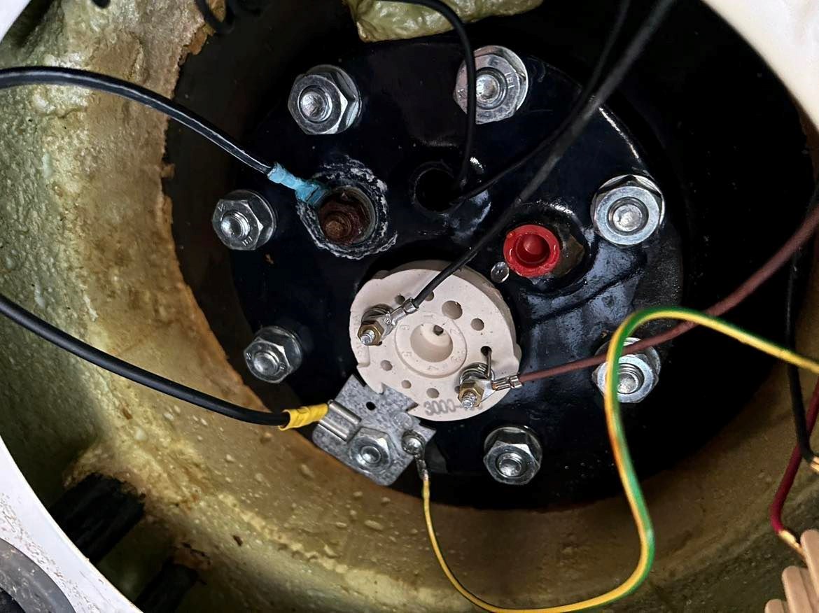

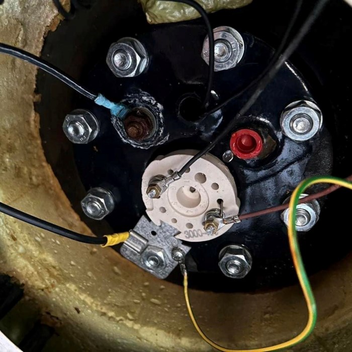

Hejsa,
jeg har en Metro varmvandsbeholder som drypper under bunden. Jeg har taget pladen af og ser der kommer vand ud fra det lille hul hvor den røde prop sidder. Jeg kan se proppen har fået et lille hak. Mit spørgsmål er om det "blot" er proppen som skal udskiftes eller om der er noget større i gærde?

ev elmand skrev den 08-03-2023
Velkommen på lds.
Du har sat et almindeligt spørgsmål op i det der hedder projekt. Du får bedre svar hvis det er i Forum. Som det fremgår på forsiden så er projekt beregnet til at vise projekter som man har lavet ( prale side kan man kalde det)
Dernæst Det hjælper nok ikke at skifte plastproppen. Det er tæring som viser sig først der. Du kan få en anden komplet flange, men om det kan betale sig er usikker.
Og heller ikke alderen på vandvarmer siger noget. I nogen områder holder de mere end 20 år og i ekstreme tilfælde under 5 år. Det kommer an på hvor aggressiv vand man har i området.
