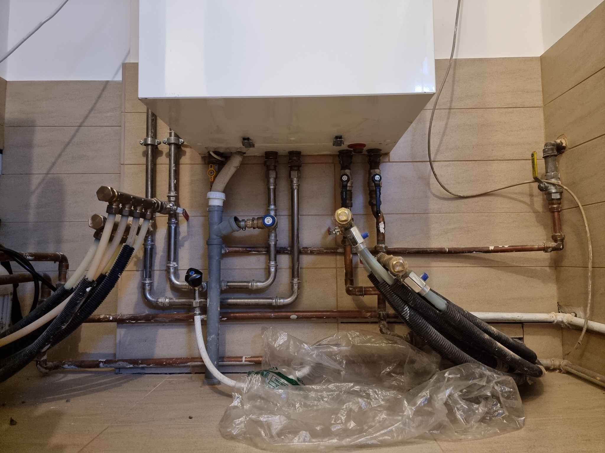

Jeg bor i et hus,  hvor der er en gasfyr,  som jeg vil gerne fjerne og tilsætte en luftvand pumpe. Da jeg har købt huset,  blev gasfyren kun brugt til brusebad,  men jeg har kontaktet et VVS firma,  der har brugt pexrør 15 mm i diameter til at tilkoble gasfyren til radiatorer.
Nu vil jeg gerne fjerne gasfyren og tilsætte en luftvand pumpe.
Jeg har nu ingen cirkulationspumpe. Men luftvand pumpen har cirkulationspumpe, som jeg tror,  vil føre til mere tryk i rørene.
Er der nogen ved om pexrøret kan bruges til luftvand pumpen?

15 mm pexrør kan sagtens klare trykket der er det ingen problem. Men det kommer jo an på hvor mange og hvor store radiatorer du har, om der kan komme nok vand igennem.
Der sker ikek noget ved at prøve.

Radiatorerne varme godt, men pexrørene blev gravet ned i gulvet, den gang, jeg har lavet renovering til huset. Tilbud på luftvand pumpen koster 165000,0 kr. Derfor skal jeg være 100% sikker på, at pexrørene kan bruges Hvis pexrørene ikke tåler trykket og går i stykker,  så bliver varme systemet til huset ødelagt.
ev elmand skrev den 29-12-2022
Pexrør tåler trykket. Der er ikke mere tryk på anlægget ved luft/vand som der er ved gasfyr. Du kører med 1,5 - 2 bar på begge systemer og med sikkerhedsventil på 3 bar.
Pexrør er godkendt til 10 bar.
Cirkulationspumpe øger kun trykket i fremløb med ubetydelig ekstra tryk.
