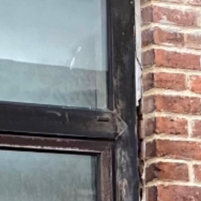

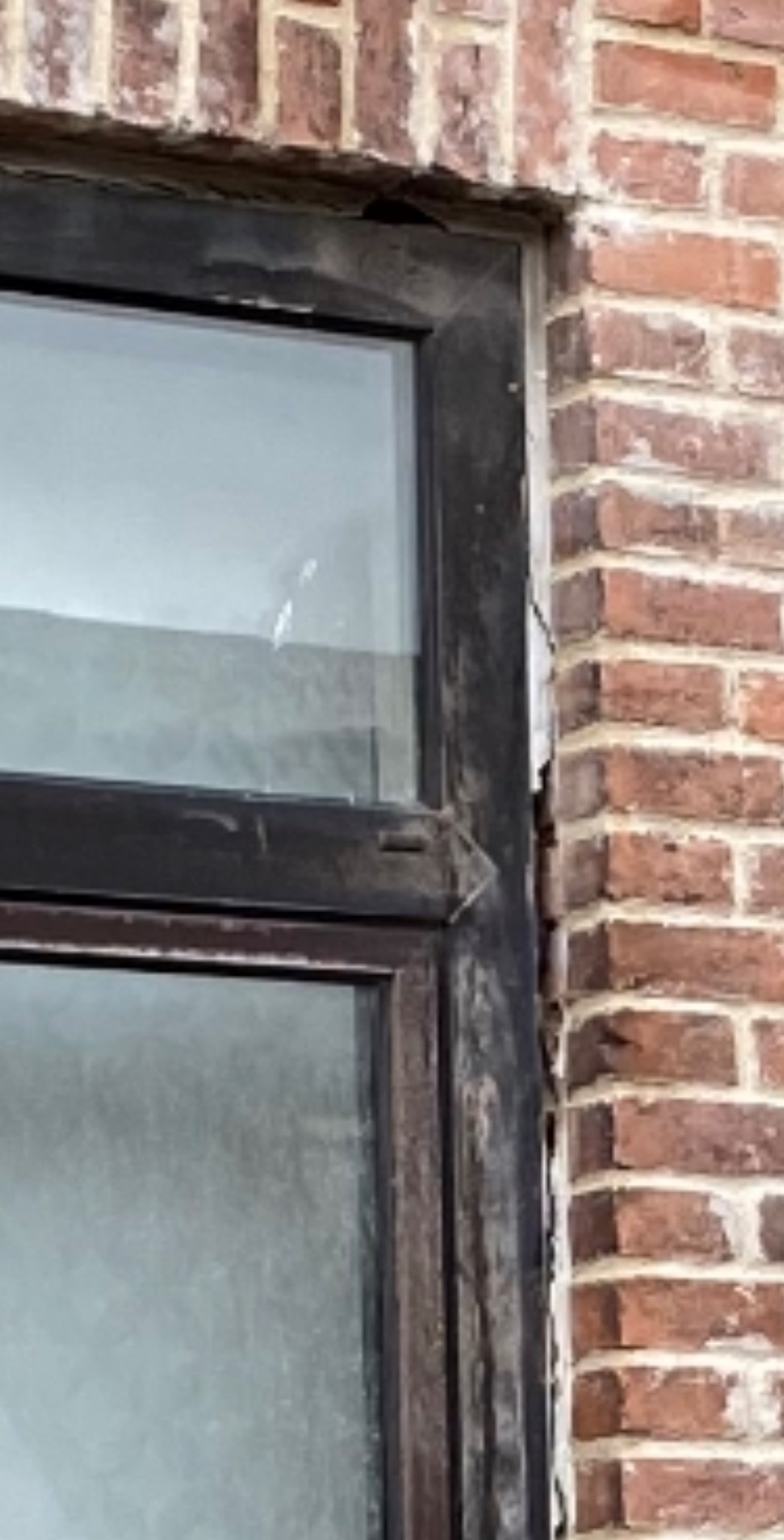

Som I ser, er den gamle fuge totalt udtørret/ødelagt og den skal udskiftes med en ny og ordentlig fuge.
Jeg har hørt at udvendigt (som på billedet) skal det gøres med mørtel.
Er det rigtigt?

Ja, det er korrekt. stop fugen med tjæret værk og fug med mørtel i samme farve som murens fuger.
AllanE skrev den 25-07-2022
Det er der vist delte meninger om (mørtelfuge vs. blød fuge)...ved ikke om der er lidt religion i det.
Rent praktisk forestiller jeg mig, at det er svært at fuge med hård fuge på et alu-vindue, da fugen skal ligge ret dybt fordi den skal stoppe før alurammen, dvs. flugte med trækarmen.
S. Fabrin skrev den 25-07-2022
Mørtelfugen er ikke diffusionstæt, hvilket betyder at i vinduet bevares længere. Men det er jo ulig nemmere for tømreren at fuge med en fugepistol og få arbejdet færdigt. Det kræver nogen øvelse at fuge med mørtelfuge specielt når aluminiummen ikke må beskadiges. Mureren har øvet sig i flere år og mestrer derfor øvelsen.
