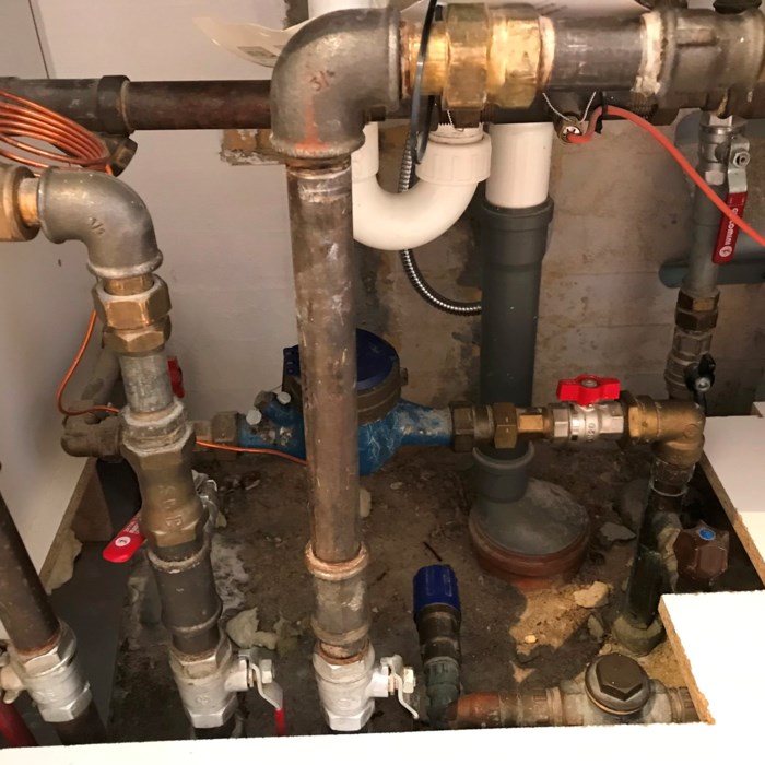

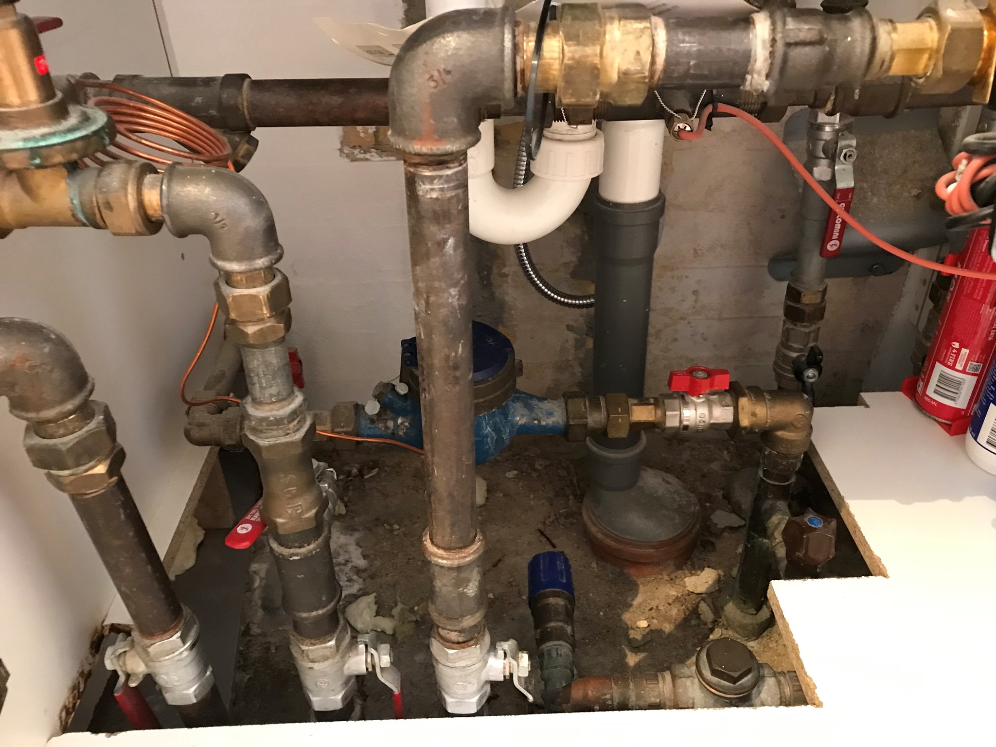

Jeg vil gerne afbryde både koldt og varmt vand, da jeg skal udskifte et brusearmatur. Er der nogen, det kan hjælpe med at udpege hvilke jeg skal skrue/dreje på?

Luk for ventilen ved vandmåleren. Så er der lukket for både koldt og varmt vand. Tag trykket af ved at åbne en vandhane.
Forøvrigt er det ikke et projekt, men et almindeligt spørgsmål.
JeppeMR skrev den 21-06-2022
Mange tak - bare lige for at være sikker: det er den store røde ventil vi snakker om, ikke?
S. Fabrin skrev den 21-06-2022
Det er ventilen med rødt håndtag lige efter den blå vandmåler. Ventilen skal bare drejes en en kvart omgang, så håndtaget er på tværs.
