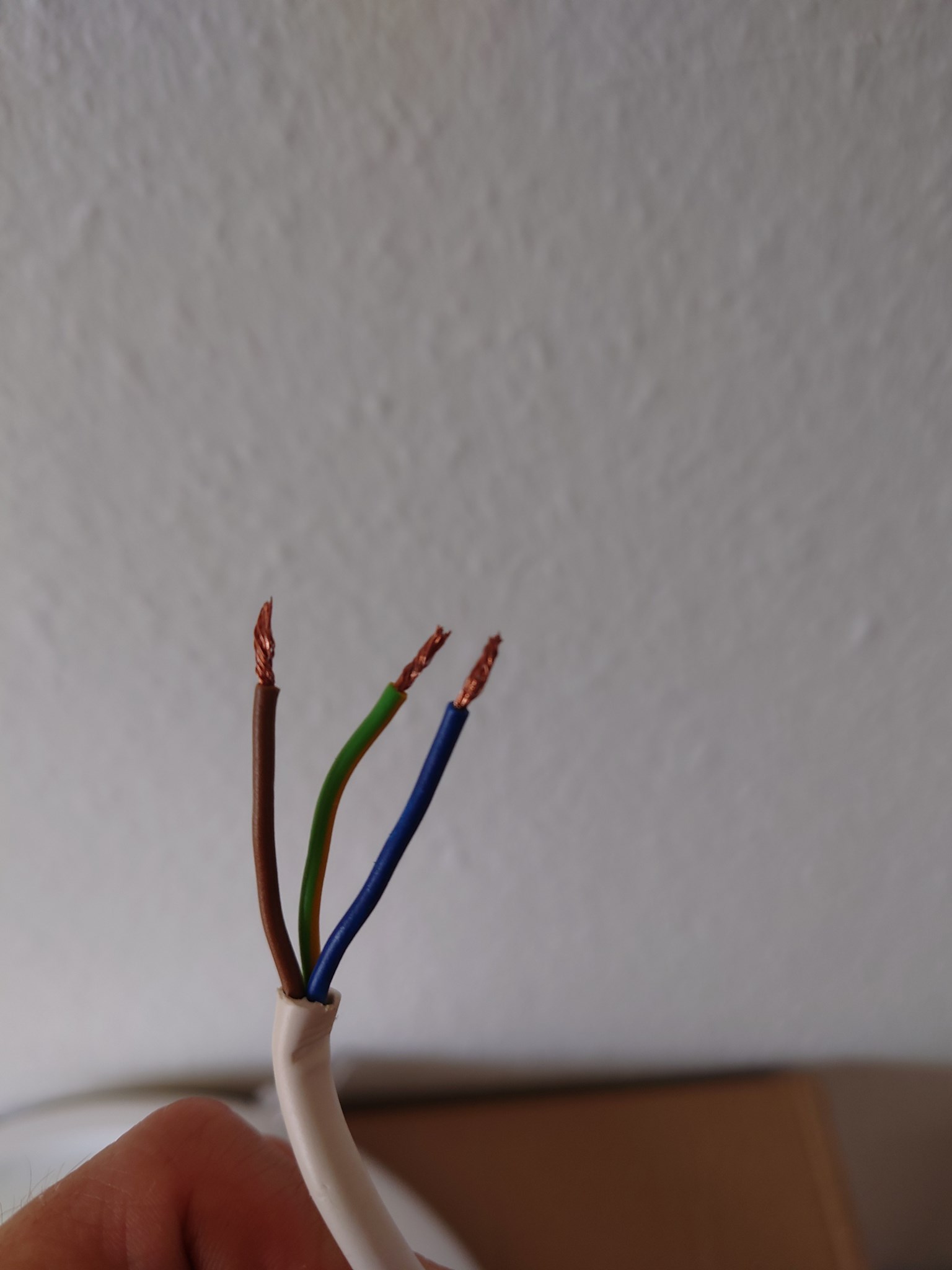

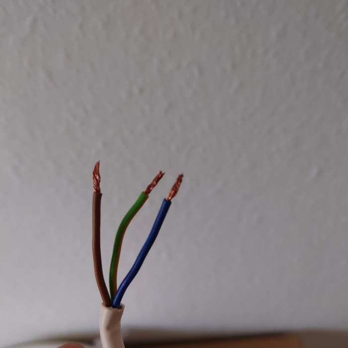

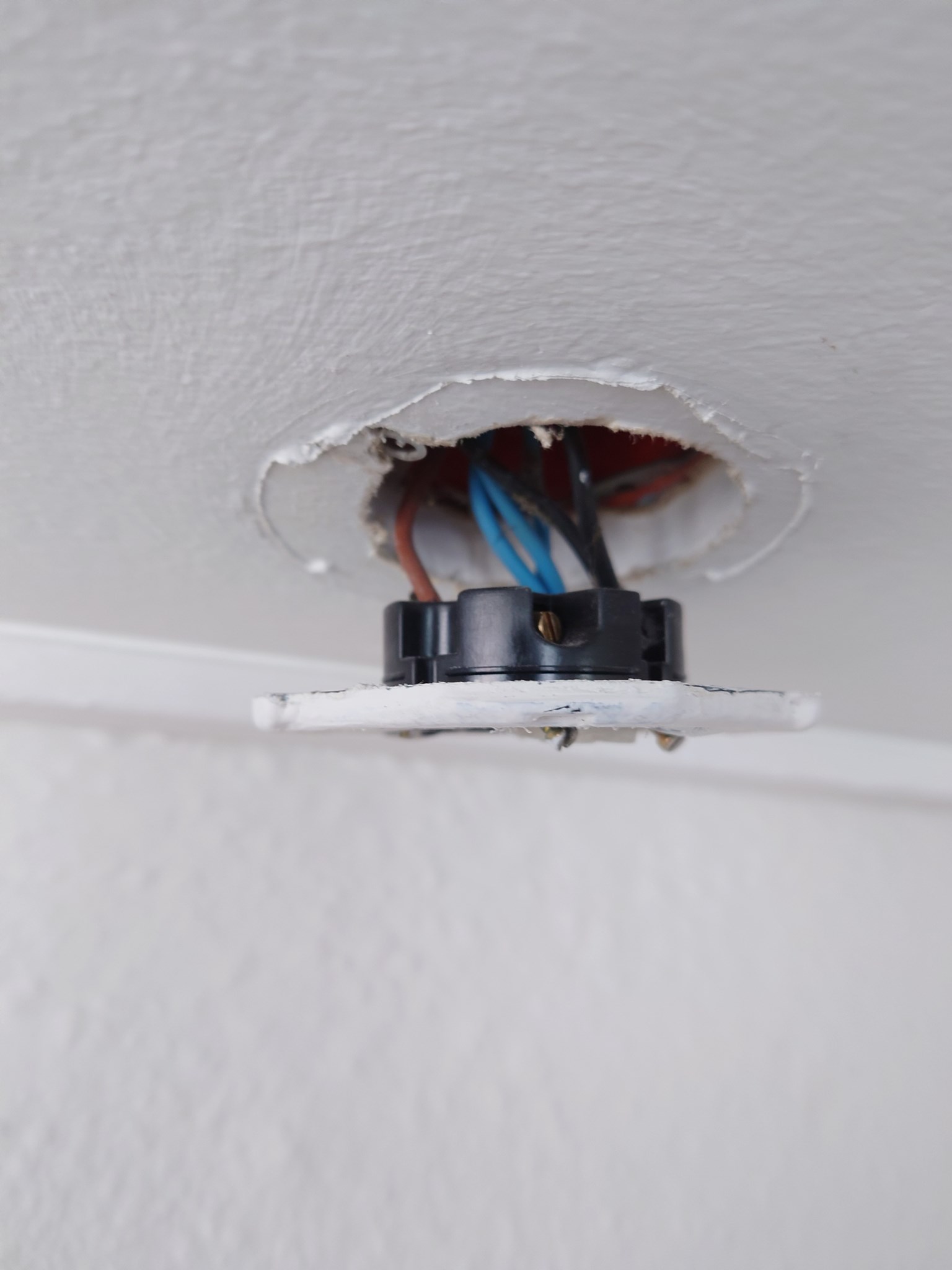

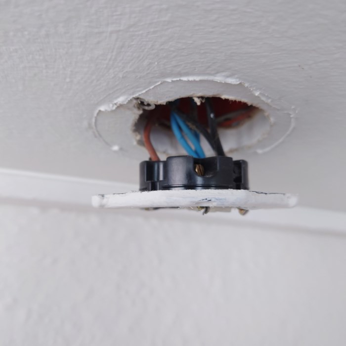

Jeg kan ikke se hvad der er hvad på lampe udtaget  nu har jeg skruvet det fri så jeg kan se ledninger men jeg er i tvivl om hvad der er hvad har har blå. Sort. brun. ?

Klemmen med blå ledninger er nul. Så er der en klemme med en rød ledning og en klemme med sorte ledninger. Monter den blå fra lampen i klemmen med blå  ledninger og den brune i en af de andre. Prøv at kradse malingen af på forsiden, så vil du sikkert se en mærkning af klemmerne. Monter dine lampeledninger i N og M1
Simon0130 skrev den 14-04-2022
Mange tak
