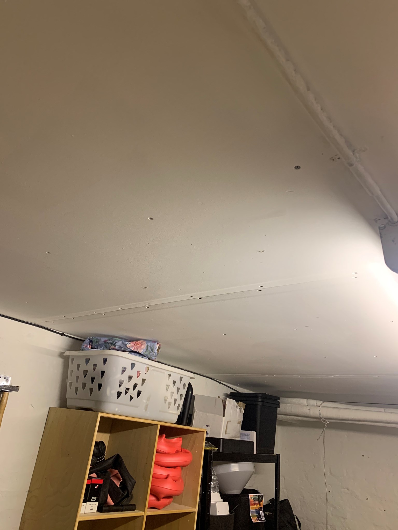

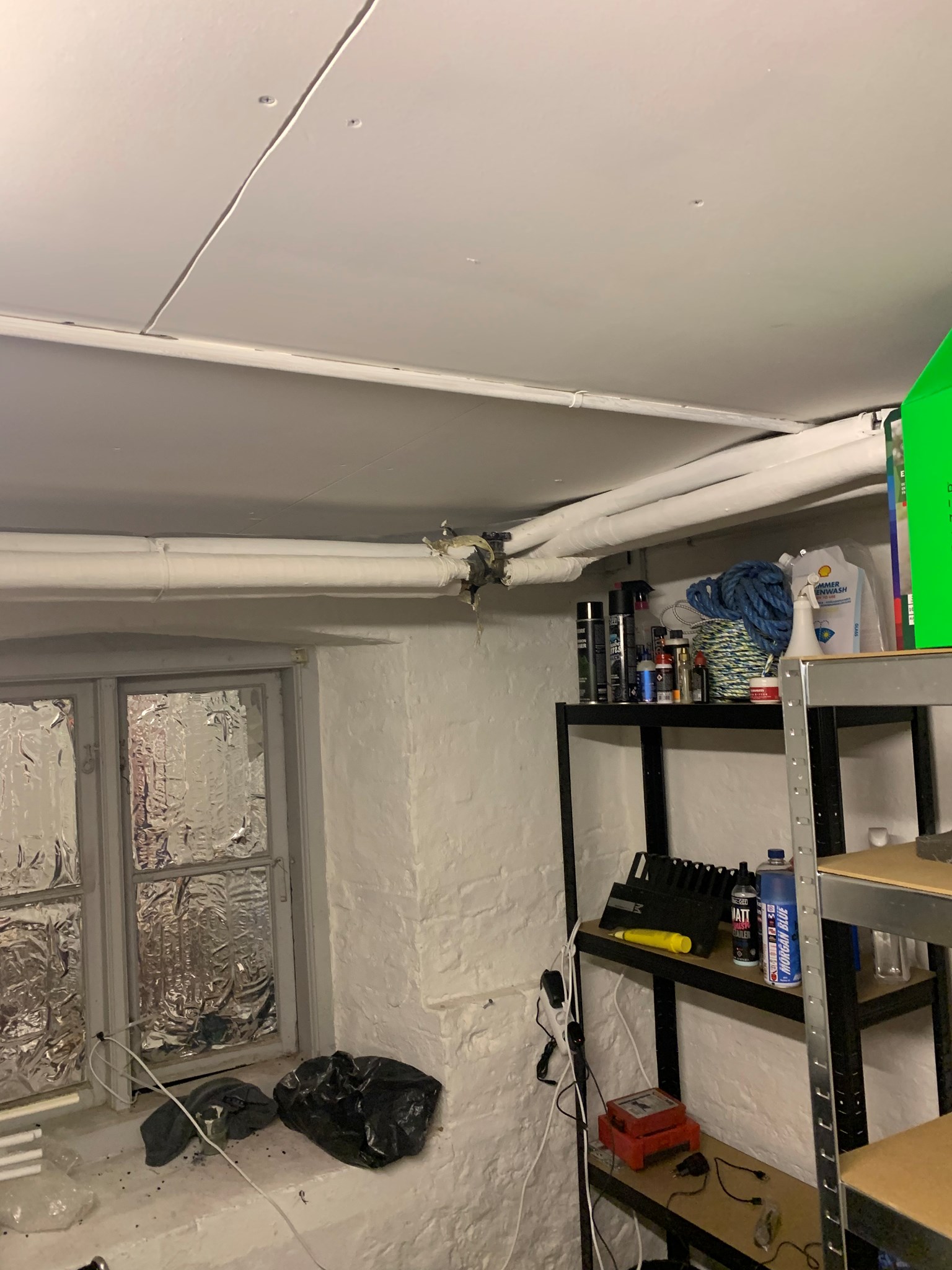

Hej!
Jeg har et kælderrum, hvor jeg gerne vil have mulighed for at arbejde med maskiner og hører lidt musik uden det generer min kæreste på den anden side af loftet.
Mit spørgsmål er: hvordan lydisolerer jeg mit kælderrums loft på en billig måde?
Loftet er cirka 400x400cm. Det er et kælderrum, så det må gerne være grimt 😅
Har I nogen idéer til mit projekt? 🙏🏼

GodeVen skrev den 08-03-2022
Lydisolering er mange ting. Det er to helt forskellige metoder man skal bruge, hvis man ønsker at det rum man arbejder i, skal virke lyddødt eller hvis man ønsker at lyden ikke må trænge ud af rummet. Hvis det er det sidste man går efter, er det at øge antal kg pr kvadratmeter. Rockwool og tilsvarende hjælper ikke.
Det er let at lave et lille forsøg der viser det. Sæt en mobil til at lave lyd. læg den på et håndklæde så lyden ikke forplanter sig via bordet.. Prøv at lægge en hue eller noget tilsvarende over. Prøv derefter med en tætsluttede ler- eller glasskål (uden tud) på hovedet over. Der er tydelig forskel.
