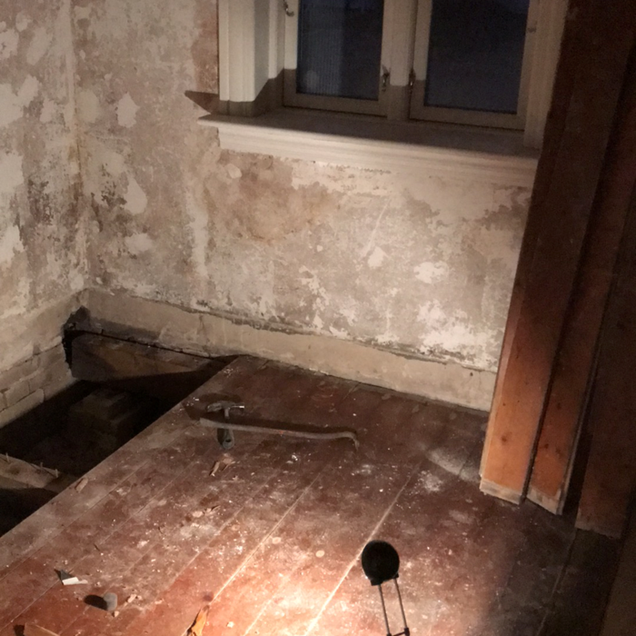

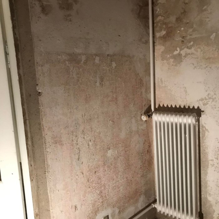

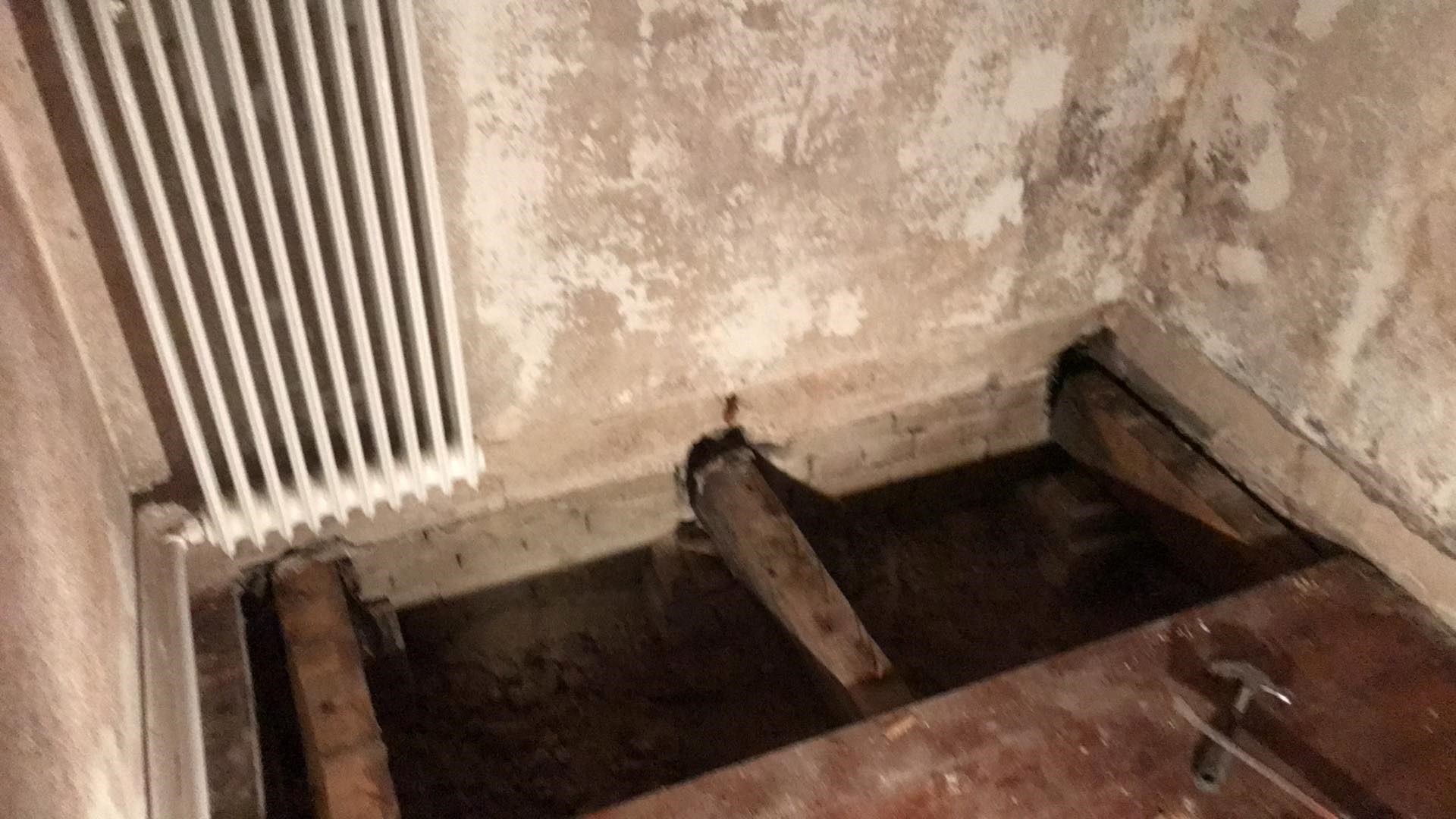

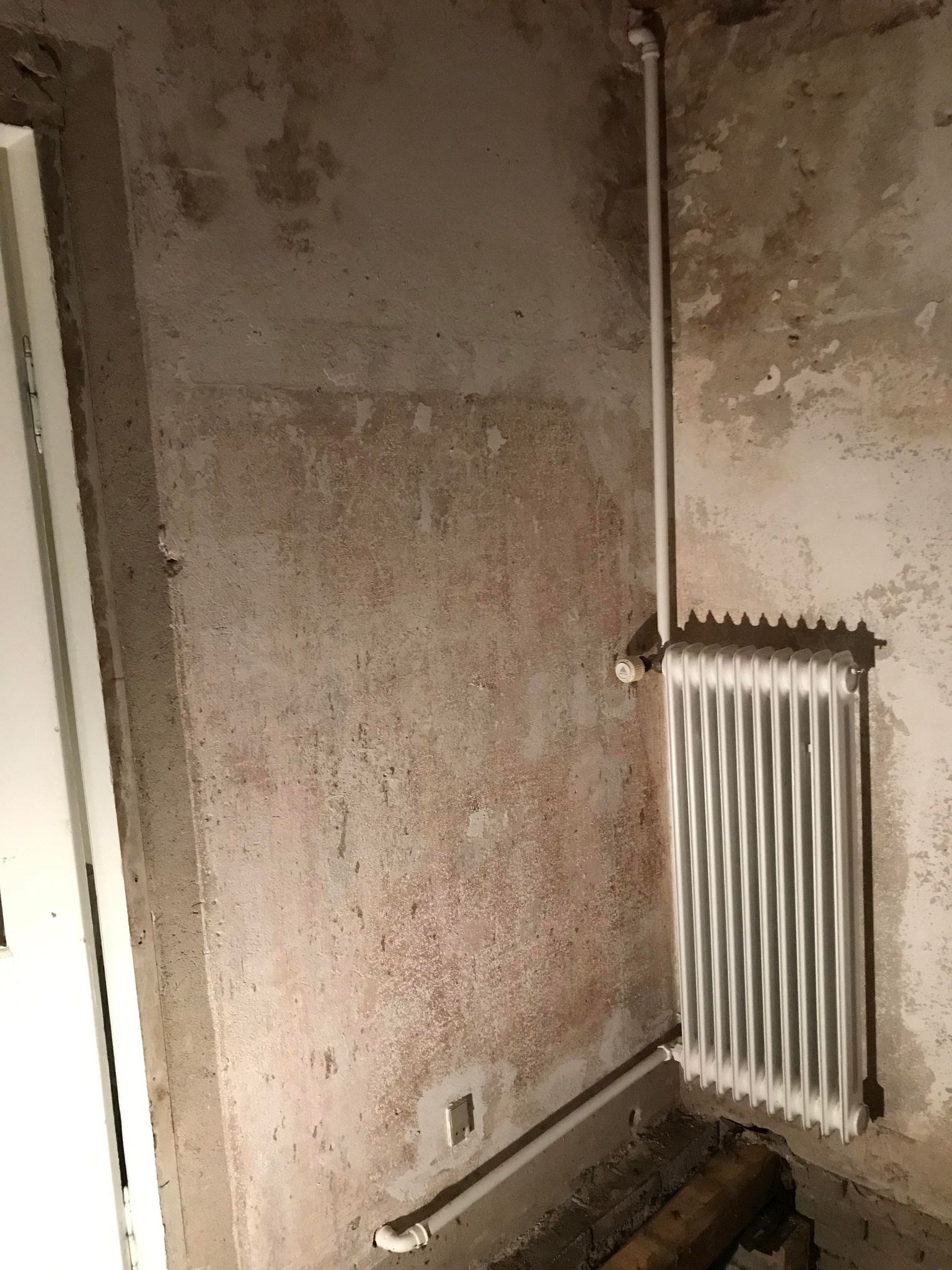

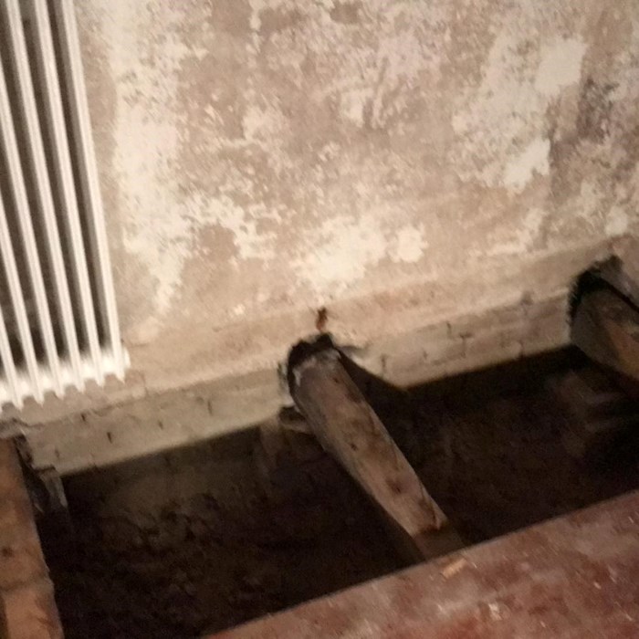

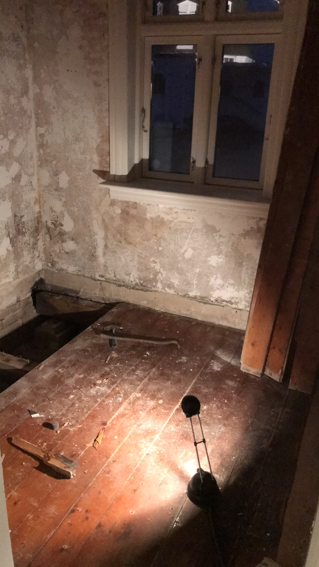

Jeg vil høre om der er nogen, som kan give mig et råd i forbindelse med at tilslutte gulvvarmen til radiatoren. Problemet er at radiatorrørene sidder langt fra hinanden, så hvordan kan jeg få et pænt resultat? Væggen hvor rørene sidder på er en indervæg.

Normalt kørernman ikke med samme temperatur på radiatorer og gulvvarme. Gulvvarmetemperaturen er typisk på 30 grd.eller derunder, så du bør nok finde en anden løsning med gulvvarmen.
