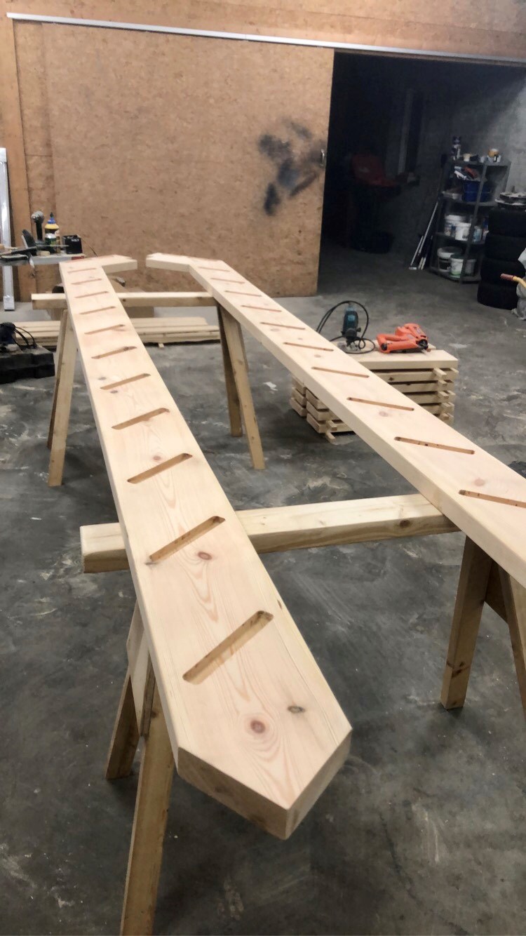

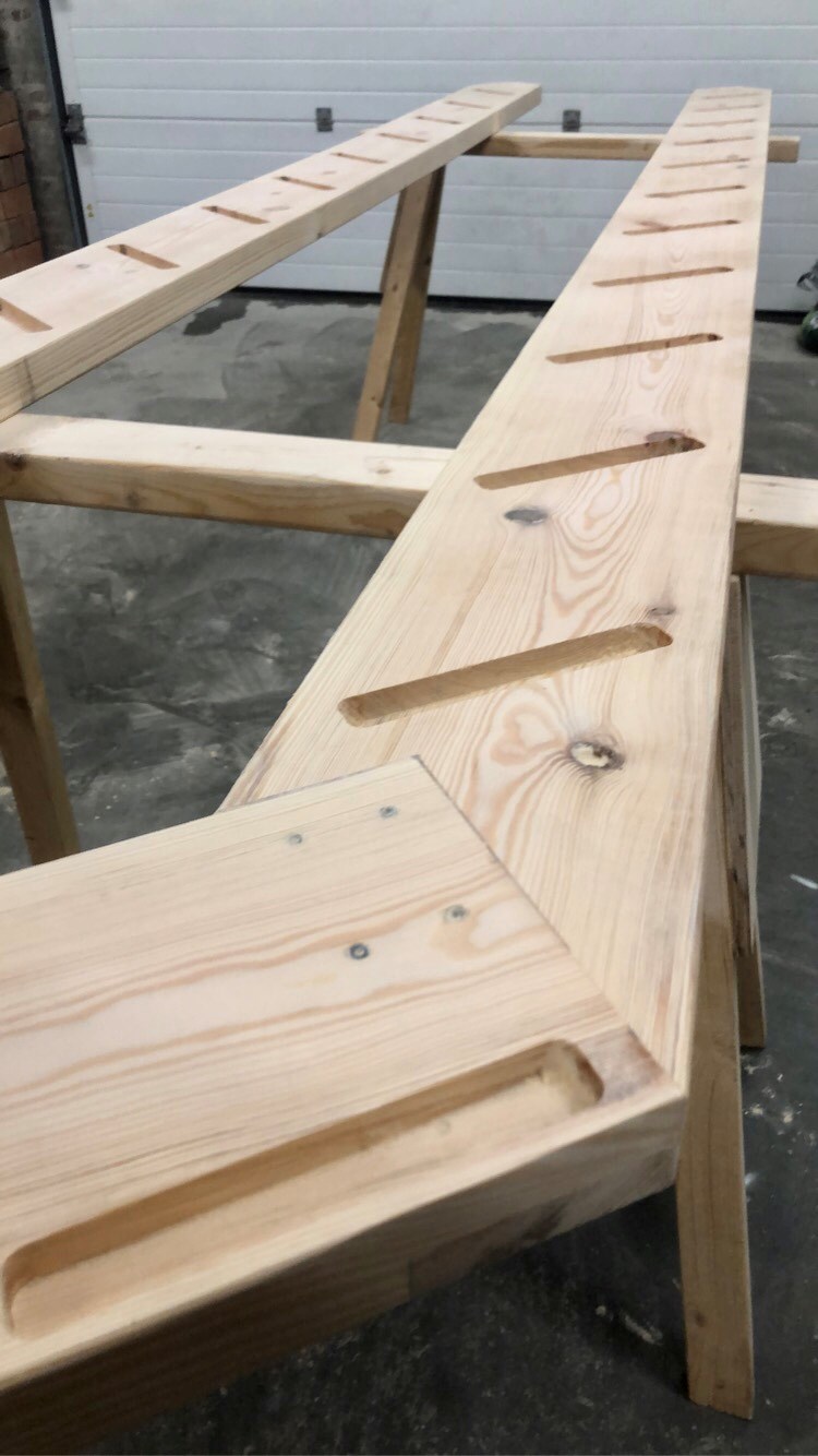

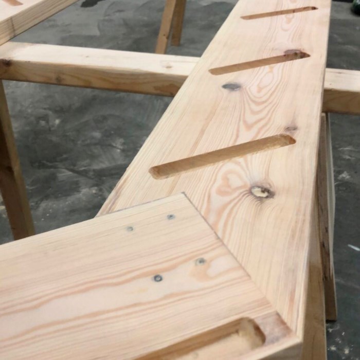

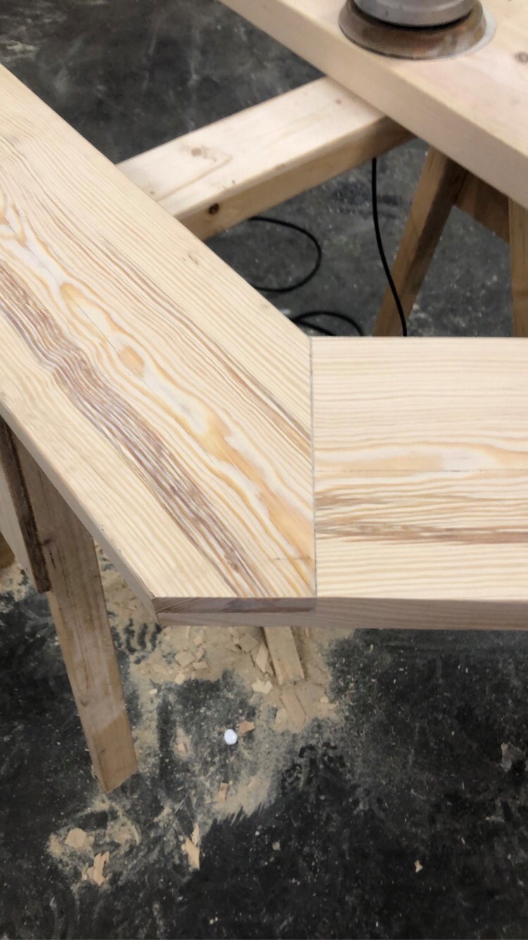

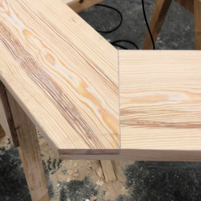

Først en samling i vangerne, hvor trappens repos bliver.
Trappe

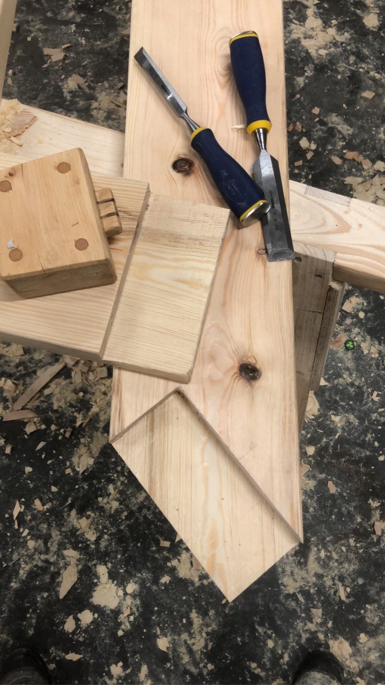

Færdig limet samling.
Trappe

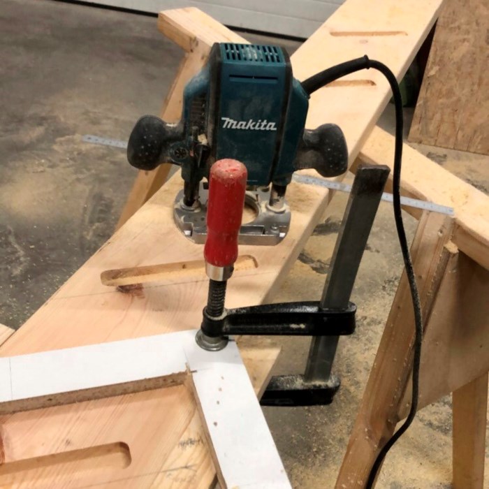

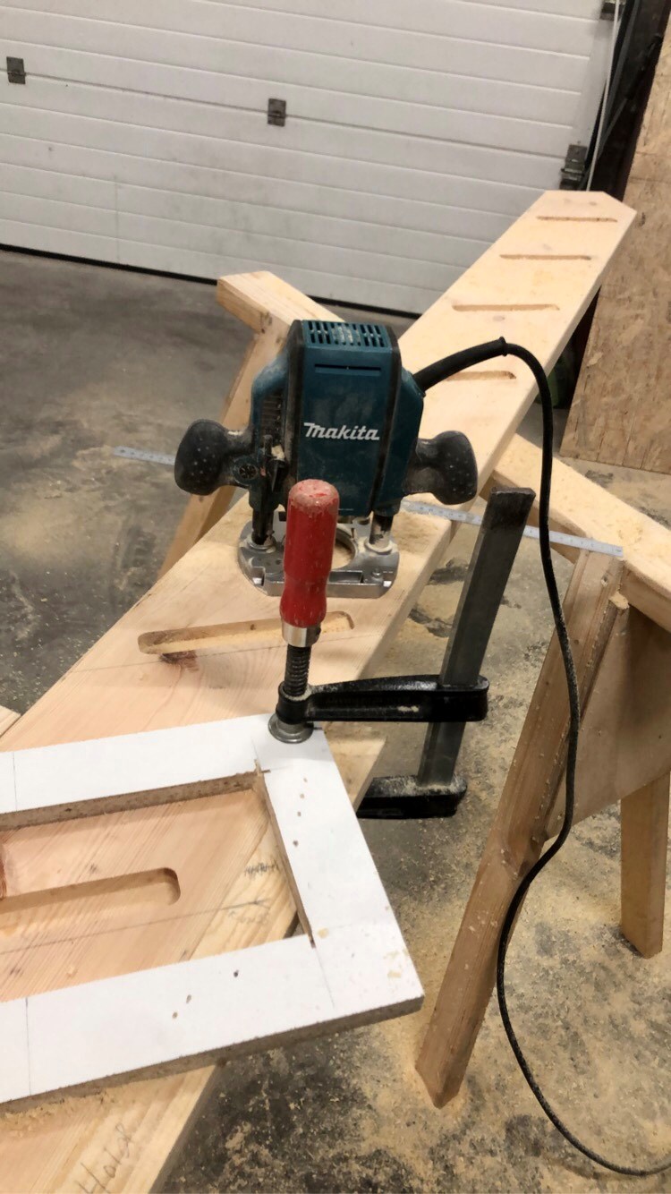

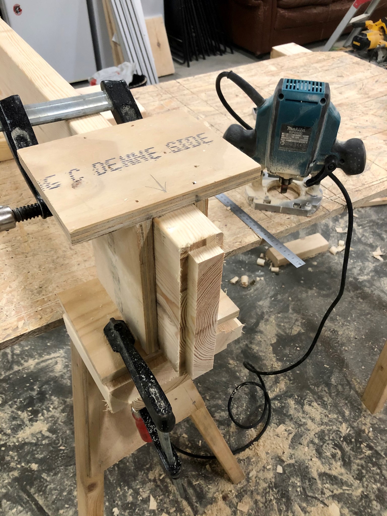

Jeg lavede en model til at fræse ud til trin
Trappe

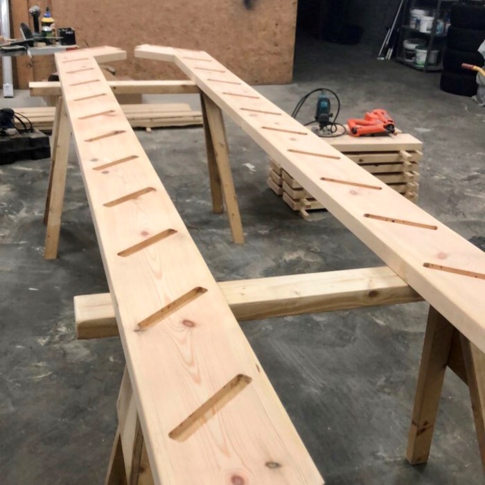

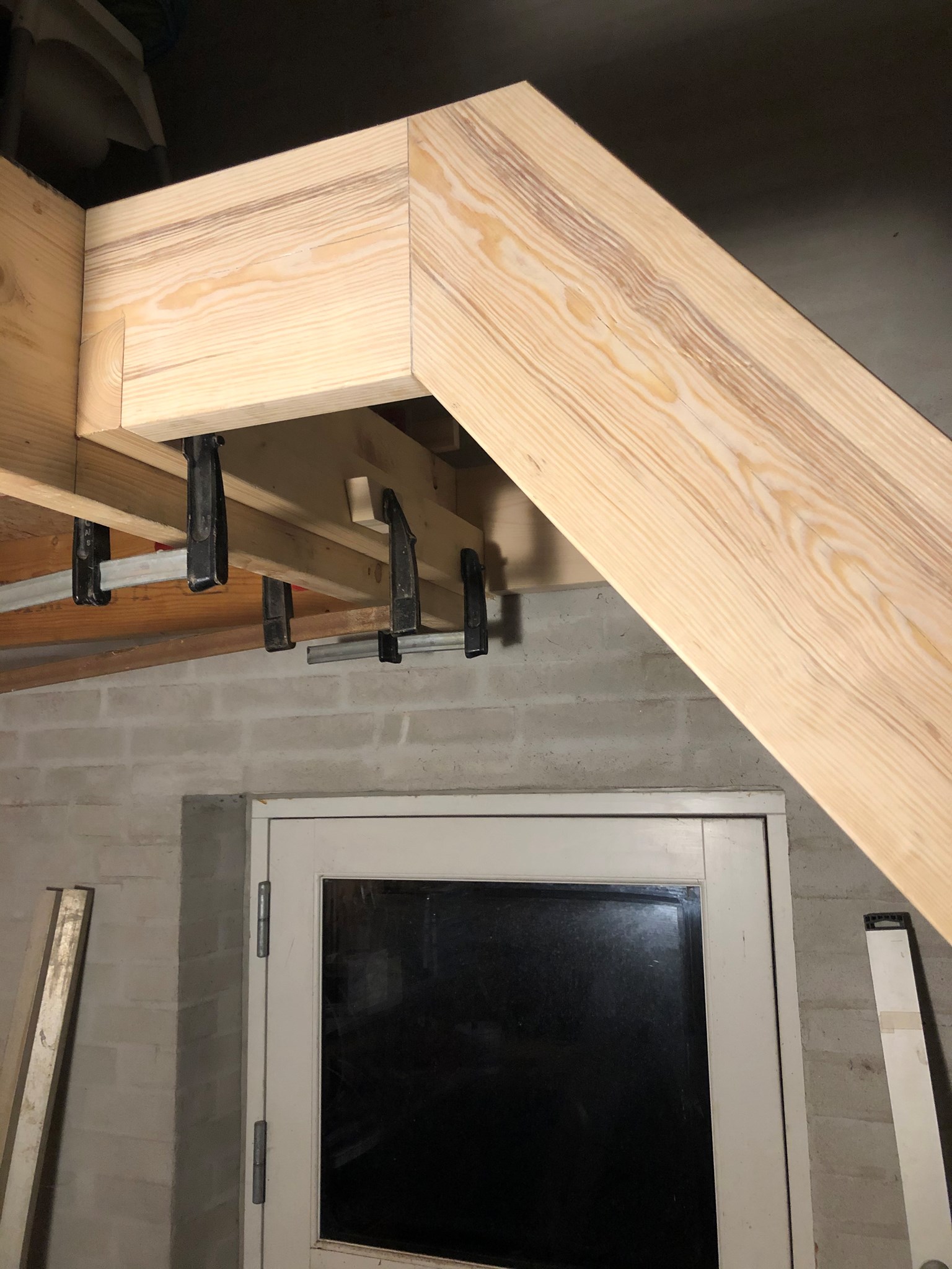

Færdige vanger
Trappe

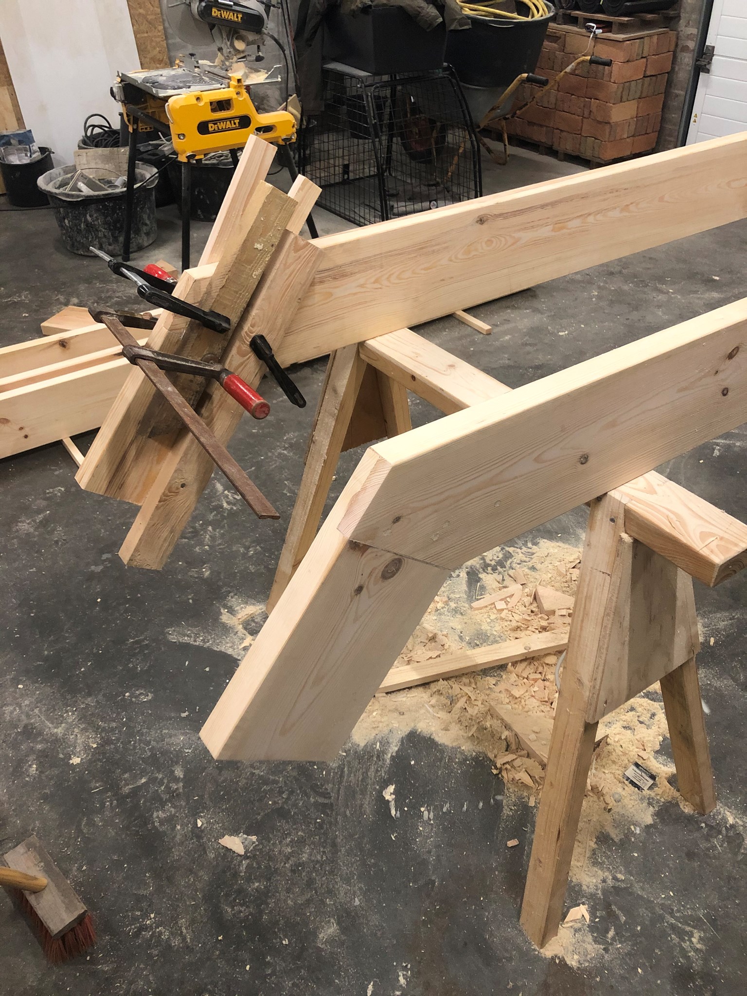

Limning af vange
Trappe

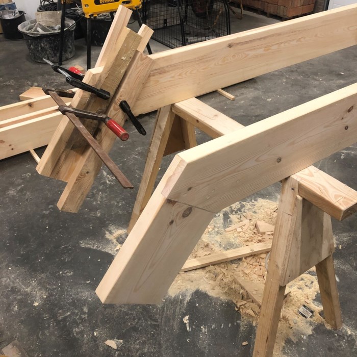

Trappe
Prøve montering af vanger med “svalehaler”

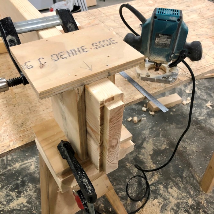

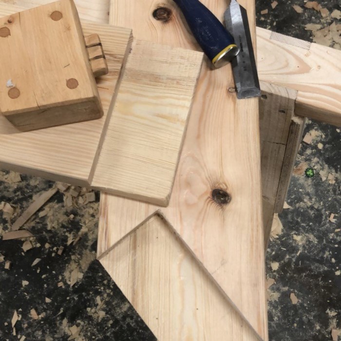

Fræsning af tapper i trin.

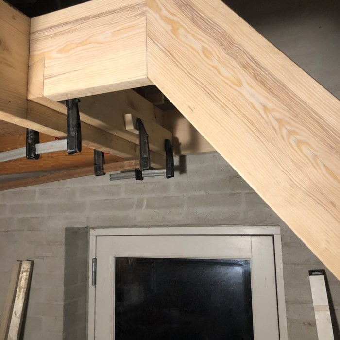

Trappe

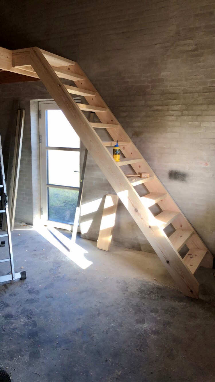

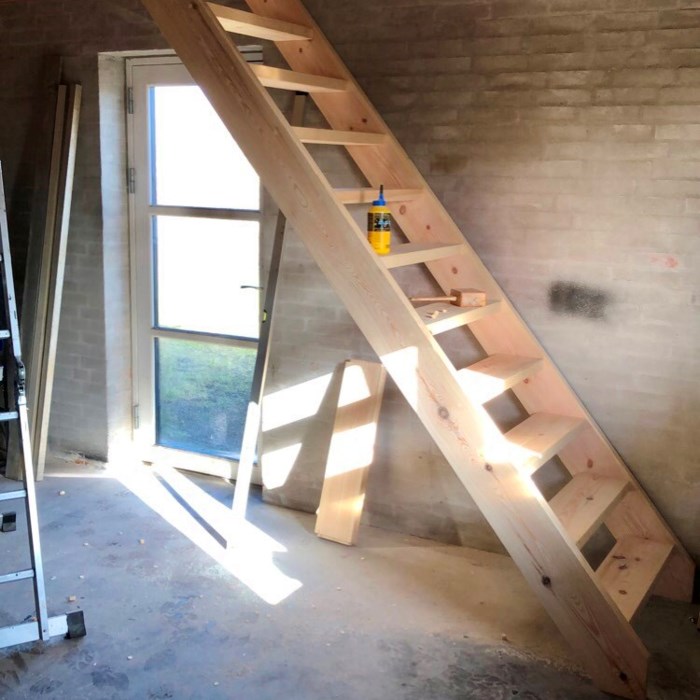

Færdig trappe. Nu mangler der bare et gelænder
AllanE skrev den 16-09-2021
Sejt lavet!
Måske et dumt spørgsmål, men hvordan er trinnene sat fast? Er de bare limet eller har du skruet fra ydersiden og så "proppet" skruehullet?
RasmusM21 skrev den 16-09-2021
AllanE skrev den 16-09-2021 09:08:15
Sejt lavet!
 De er skruet og proppet fra ydersiden 😊
kovas skrev den 16-09-2021
Hej.
Den ser fin ud. Vi du fortælle dimensioner på vanger og trin og hvor du har skaffet træet?
kovas skrev den 16-09-2021 10:41:50
Hej.
 Tak. Det er skam bare 195x45 spærtræ 😊
Tak for svar. Hvordan er det så tørret? Spærtræ er vel ikke møbel tørt. Tænker på at lave en trappe til inde i huset.
RasmusM21 skrev den 17-09-2021
kovas skrev den 16-09-2021 16:02:15
 Det har lagt i værkstedet et halvt års tid inden brug, ellers er det ikke tørret. Her et halvt års tid efter trappen er færdig, er der ingen revner eller skævheder 😊
