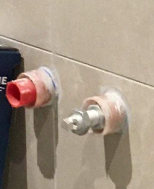

Hej alle, håber I kan hjælpe.
Mureren og vvs'eren er færdige, og jeg fik sagt, at jeg selv kunne montere blandingsbatteriet.
Jeg fik at vide, at jeg bare skulle skrue de to dimser ud, så jeg derefter kunne montere det. Men hvad gør jeg med de to plastik rosetter der sidder uden om, man kan ikke skrue på dem. Skal de skæres af infe ved muren?

De saves/skæres af glat med væggen og bliver skjult af rosetterne. Bare pas på du ikke ridser fliserne

 tape på fliserne så du ikke ridset, brug en nedstryger klinge
