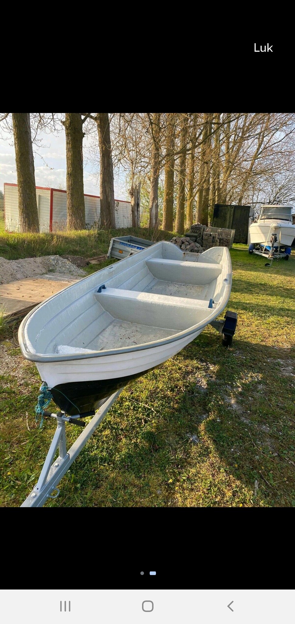

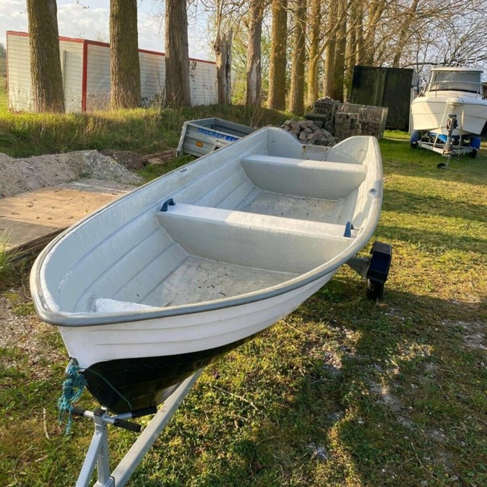

Købte for noget tid siden denne gamle jolle som ærligt ikke så særlig pæn ud.
Men til en pris af 5000 med helt ny trailer og en gammel yamaha malta 3.3 motor tænkte jeg at det skulle da have et forsøg 😅

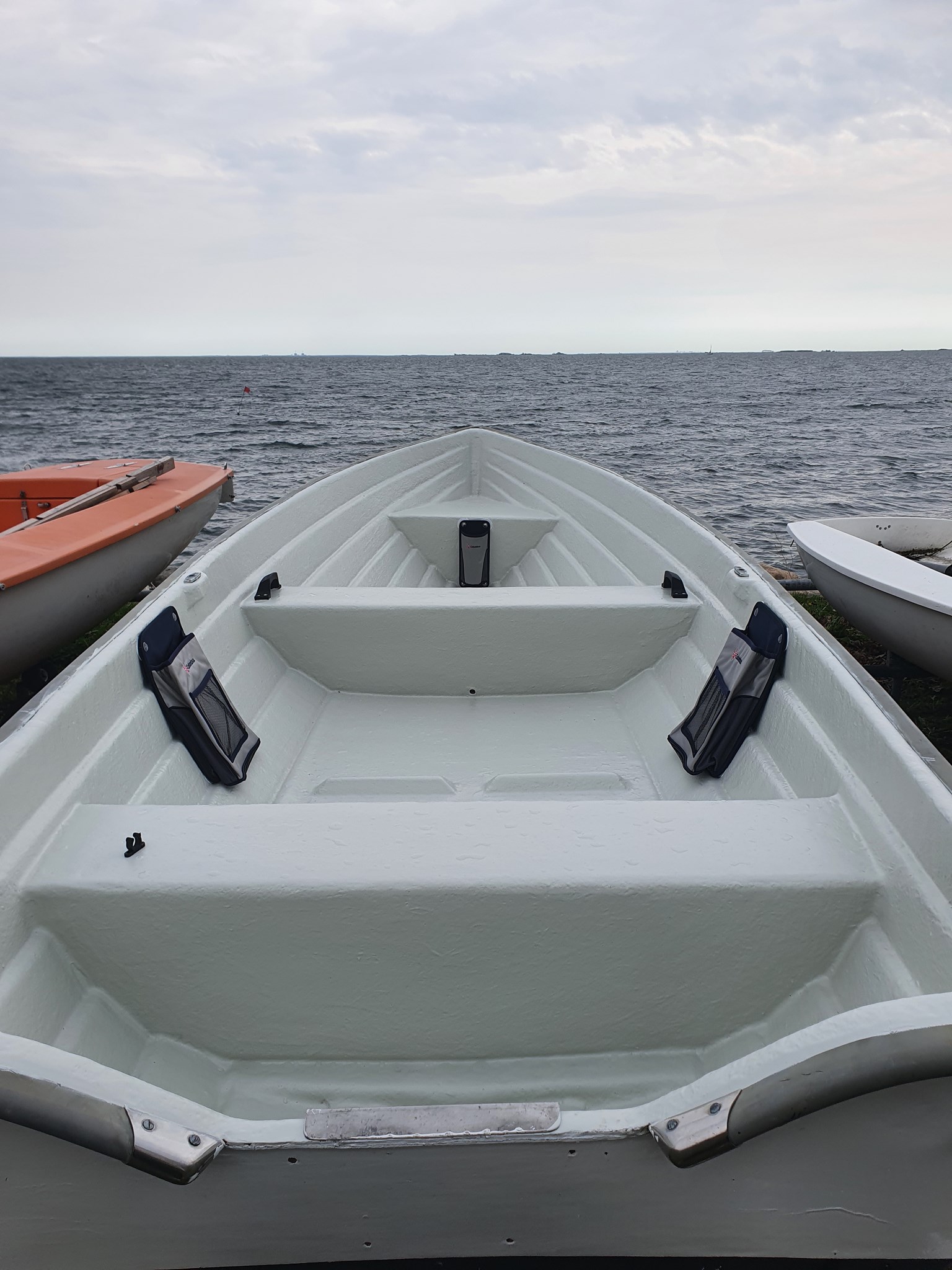

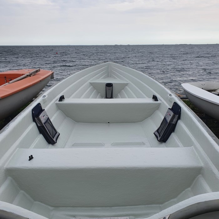

Og jeg fik vendt den om og givet den en gang hempel brilliant gloss pure White på fribordet og mille xtra sort som bundmaling.
Indvendig havde jeg gået og leget med tanken om det kunne være rart at få en bundprop i, for det havde den åbenbart ikke fra fabrikken af(hvem fanden laver en jolle uden bundprop?!)
Så måtte jeg ellers igang med at bore huller igennem tofterne og ligge slange ind så vandet kunne løbe fra Forreste rum og ned bag i og så en bundprop helt agter og så lime med tec7. Efterfølgende fik den en omgang hempel multicoat light Grey.
Jeg havde gået lidt og leget med tanken om at sætte stuverum ind i tofterne men pga. Opdriftskummet i dem valgte jeg at lime tasker på siderne til opbevaring af ankerline og evt. Lidt fiskegrej 😁
På toften i stævnen kan i se min smarte løsning på en ankerholder da jeg ikke ville risikere ankeret lå og ridsede min nymalede bund. Jeg valgte at købe en spilhåndtagsholder som jeg kan have mit foldeanker i.
Der blev installeret en holder til pøsen og 2 kopholdere og så var man lige pludselig langt 😅

Her ses den da jeg købte den

Her ses den indvendig efter den er blevet malet og har fået limet taskerne på.
