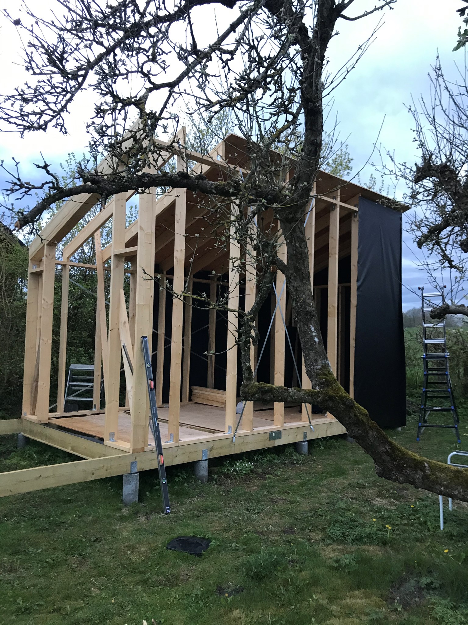

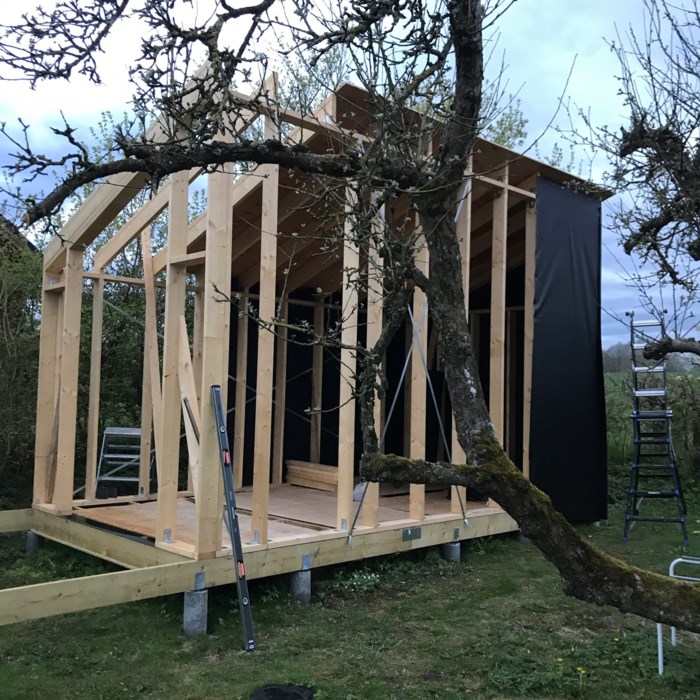

Der kom spær op og næsten færdig lagt tagkryds. Nu er jeg så småt i gang med vindspærre. Af typen Würth wütop facade. Der kommer lærkelistebekldning på som ydrebeklædning. Tanken var først en vindspærreplade, men kom til at se at der faktisk fandtes en diffusionsåben membran i dug der virker ved åben spalte. Billigere og nemmere:) Det er trods alt bare et anneks.

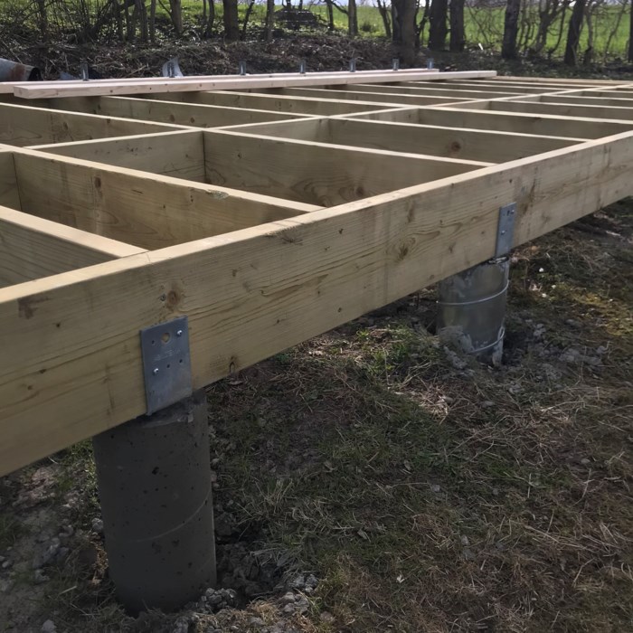

02-04-2021

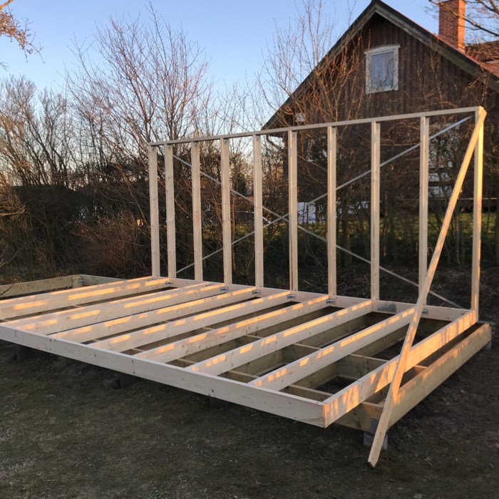

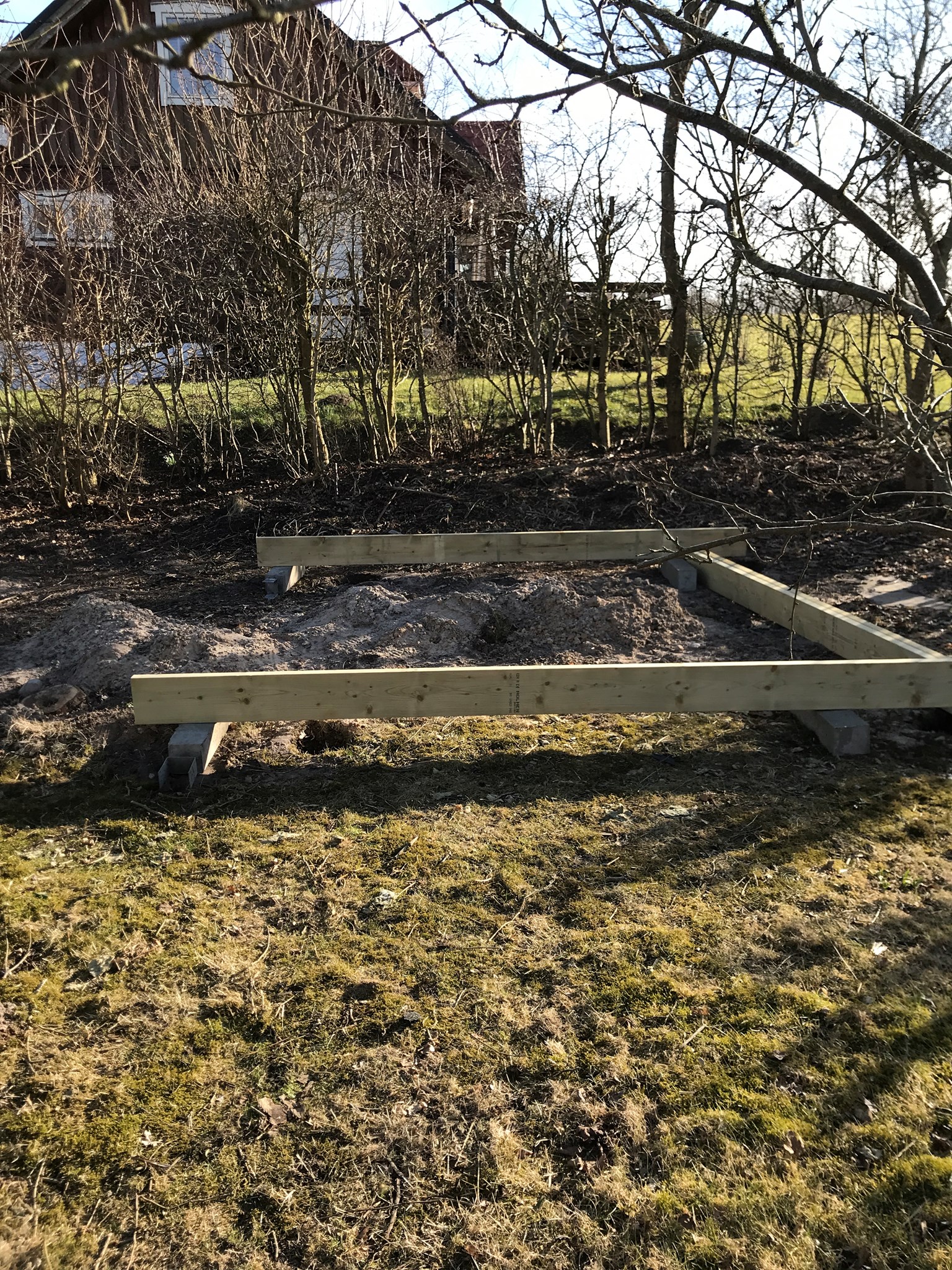

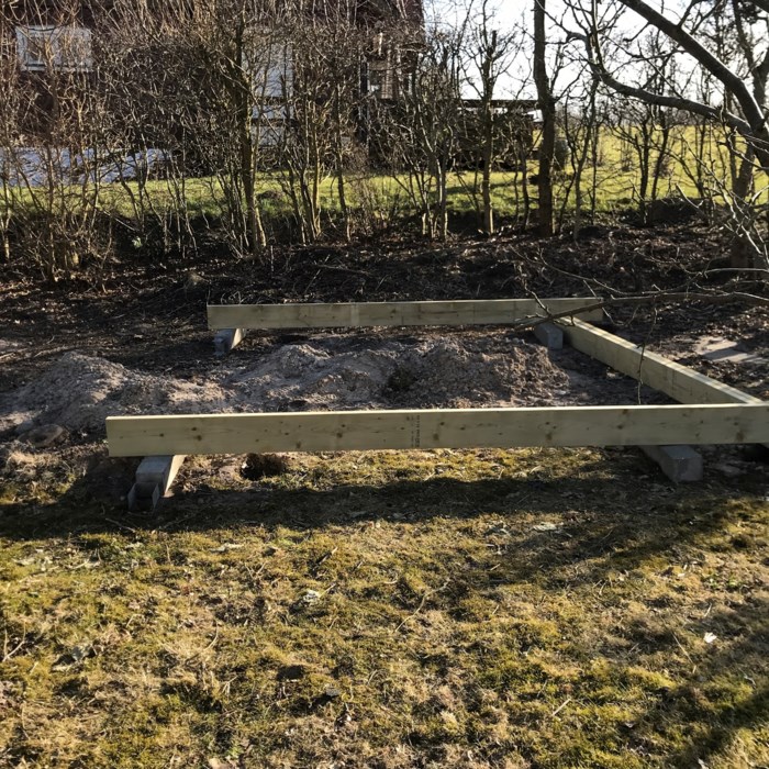

Projekt anneks skrider nu fremad. Bundrem er færdig og første vægskelet oppe. Der blev i alt 10 punktfundamenter hvor de er ca 20x20x100cm hvoraf det over jord er støbt i et ø160 spirorør.
Jeg valgte at skrue trykimprægneret forskalning på bunden af rem. Således at jeg kan ligge plade ned når der er lukket af med tag og vindspærre. På den måde undgår jeg at de plader som isolering skal ligge på bliver våde. Tænker det bliver tagkrydsfiner i bunden eller støbeplade.

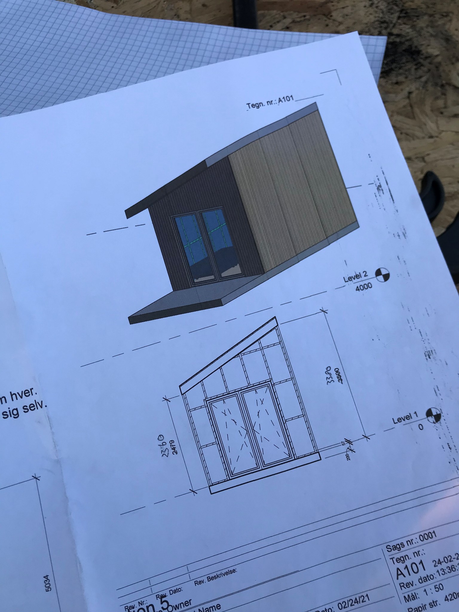

21-03-2021
Er så småt i gang med en mindre anneks på 15m2. Jeg tænker 6 punkter. 200mm iso hele vejen rundt.
I gulvet var planen at bruge fibercementpladet udvendig som iso ligger ned på. Er dog i tvivl om mindre kunne gøre det. Evt. Blot osb plade.
Annekset kommer ca 10cm over terræn
Hvad siger panelet.?
