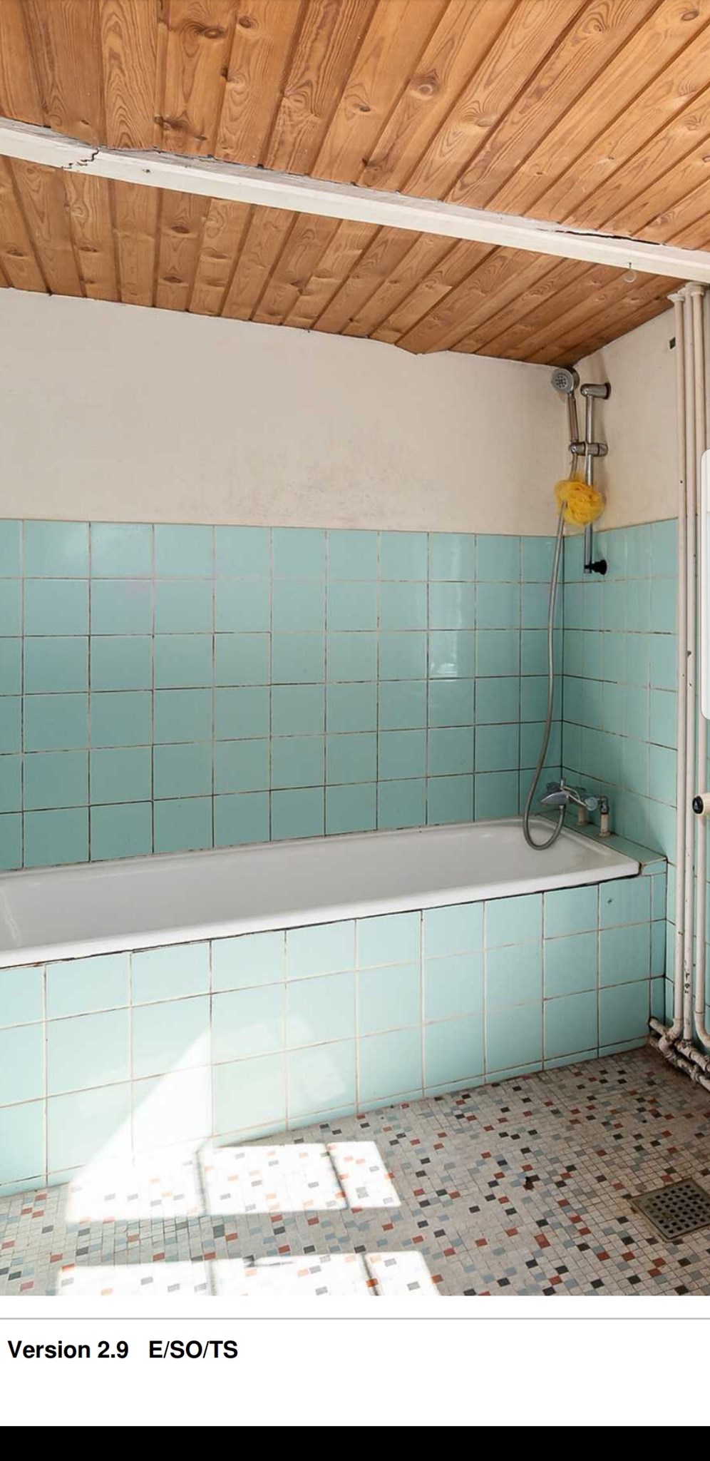

Som i kan se er træloft løse og bjælket revnet og knækket, kan det laves ellet skal der ny bjælke?

Jeg vil mene der skal en ny bjælke til.
Vær OBS på hvad du har ovenpå over den pågældende bjælke. Måske det f.eks. er 1. salens badeværelse der ikke er lavet efter forskrifterne, og dermed har overlastet bjælken når du bruger badekaret deroppe. Måske du har et stort akvarium eller noget tredie tungt lige over, og det vil jeg klart anbefale dig at få flyttet i en ruf, da du risikerer at loftet falder helt sammen.

Hvilken firmaer kan lave sådan et arbejde? Har ledt efter nettet men kunne ikke finde noget specifikt til det her opgave, og hvad regner jeg med sådan en rep koster, der ikke 1 sal det kun isolation, boligen er fra 1870

Det er tømrerarbejde det der.

Det ligner en gammel (ormædt?) bjælke som er blevet svag.

Det ligner et loft med en uudnyttet 1.sal eller loft der aldrig har været beregnet til belastning. På et tidspunkt har "nogen" trampet rund deroppe og laver skaderne.
... præcis som mine lofter var på 1.salen da jeg overtog huset.
Er det tilfældet, er skaden ikke kritisk, men bør alligevel repareres hurtigst mulig - og denne gang til at kunne holde til normal rumstering på loftet.

Bjælke skal udskiftes. Måske er der råd i bjælken, hvilket kan smitte ud til dit loft og til hele huset. Eftersom den er så rådden, kan der være frygt for vandindtrængen, måske fra taget af.
Derfor vigtigt af du måske køber en fugtigheds måler som koster ca. kr.  100,- fra jemogfix.dk, harald-nyborg.dk eller anden byggemarked, hermed kan det aflæses om der er for meget vand deri. Hvis der er fugt skal hele loftet ned pga. det ligner bjælken bærer loftet. Nyt træ indeholder ca. 15-18% naturlig fugt.

Hej har fundet ud af jeg kan sætte dankort inde i enderne mellem væggen og bjælken af begge sider , så det vel ikke en bærende bjælke og bare pynt?

Det ville jeg ikke belave mig på. Du bør få undersøgt både bjælke og fastgørelsen grundigt som flere har skrevet.
