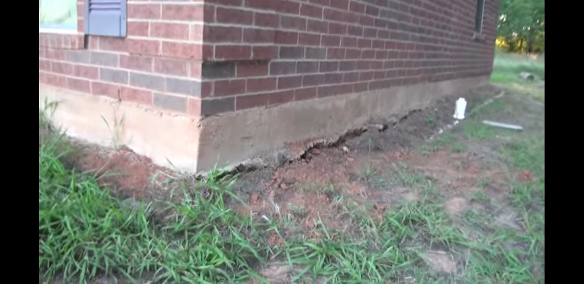

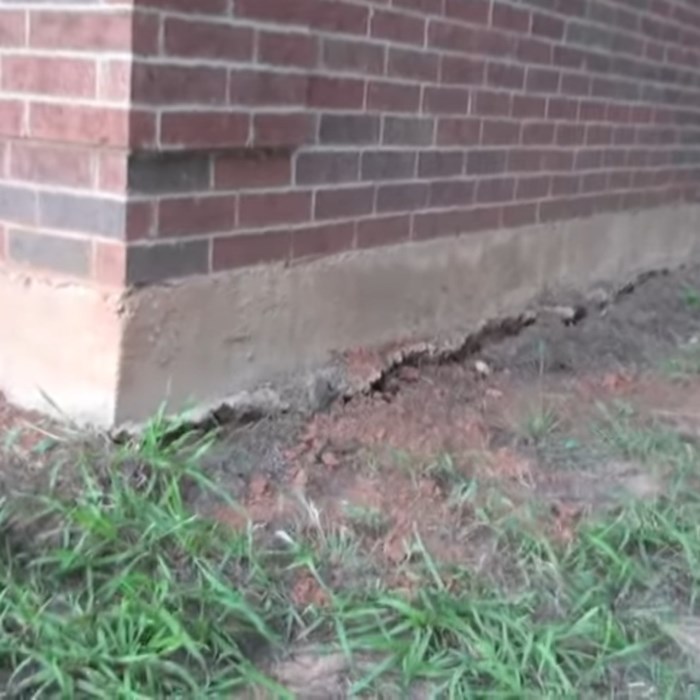

Hej, ser dette billed normalt ud?  Er helt ny i bolig reparationer,
jeg er usikker om jeg skal pudse soklen helt ned til fundamentet ved at blive ved med at grave, og fylde de dybe huller eller putte grus op til jord linjen, fandt den som den er da jeg købte den, kan det måske være rotter eller andet der har gjort det?

Billedet ser helt normalt ud, men soklen er sjusket udført.
... men holdbarheden behøver du ikke bekymre dig om.
Gyhrs skrev den 26-03-2021
Jorden har sat sig siden soklen blev pudset, ikke så pænt, men er betonen i fundamentet ok er der ingen problemer skulle jeg mene
Knud L K skrev den 12-01-2022
Det er efter min vurdering rent kosmetisk. Med tiden kan pudsen løsne sig for normalt er jorden jo fyldt op så den nederste kant er dækket. Jeg ville nok tage en trillebør og lægge lidt jord op. Har du ikke jord lige ved hånden kan en lokal vognmand nemt komme med en klat i en container. Bemærk harbet muld er dyrt men stenfridt, " fylde jord " er billigere men kan indeholde sten.
