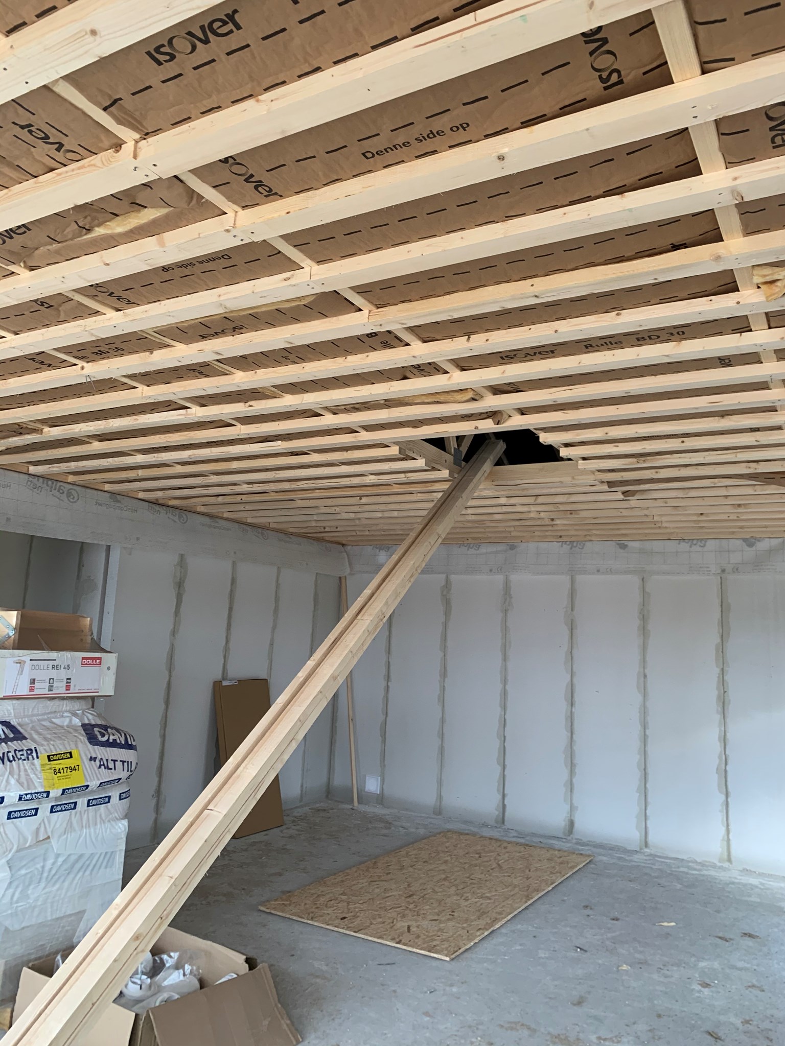

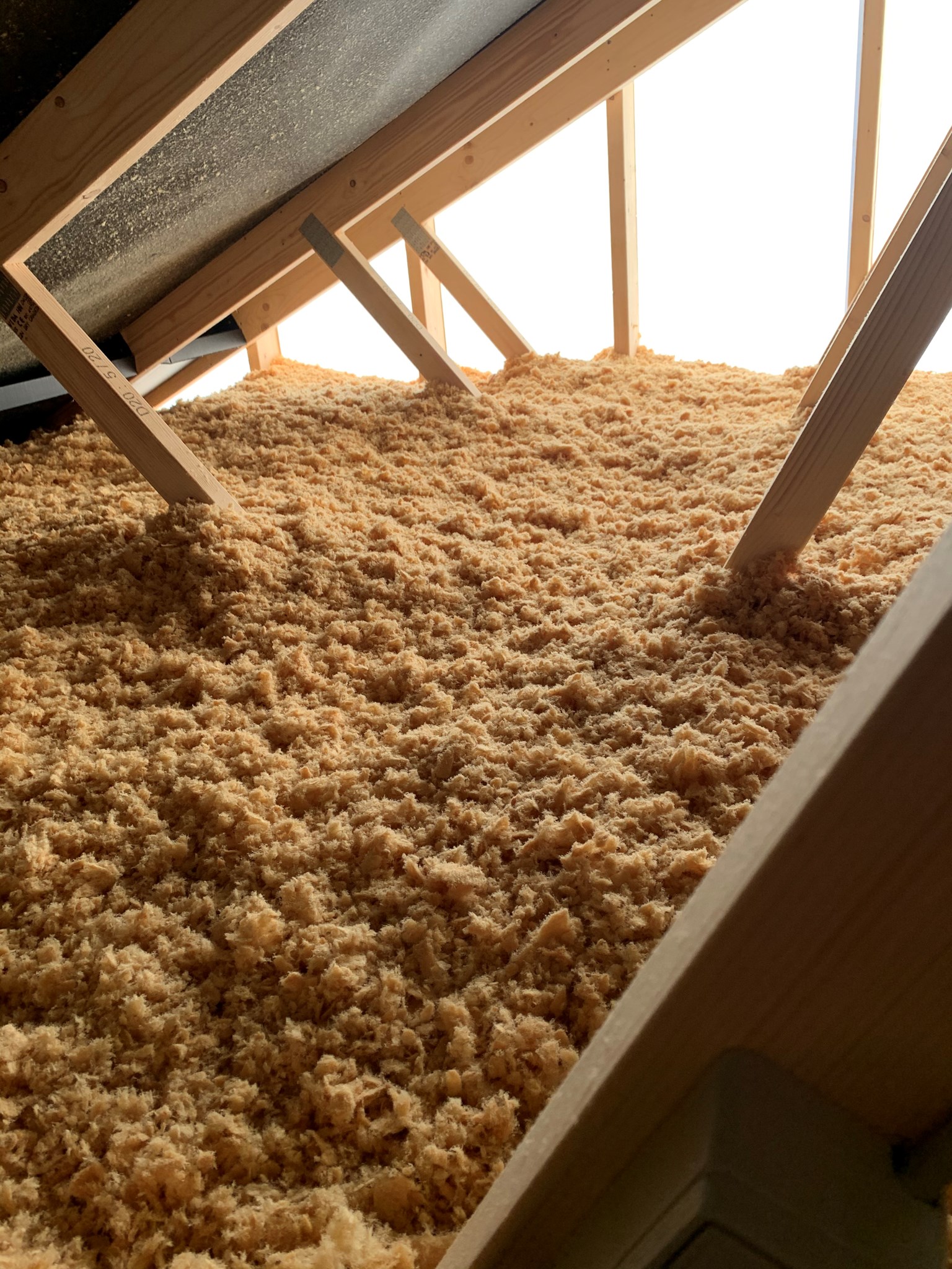

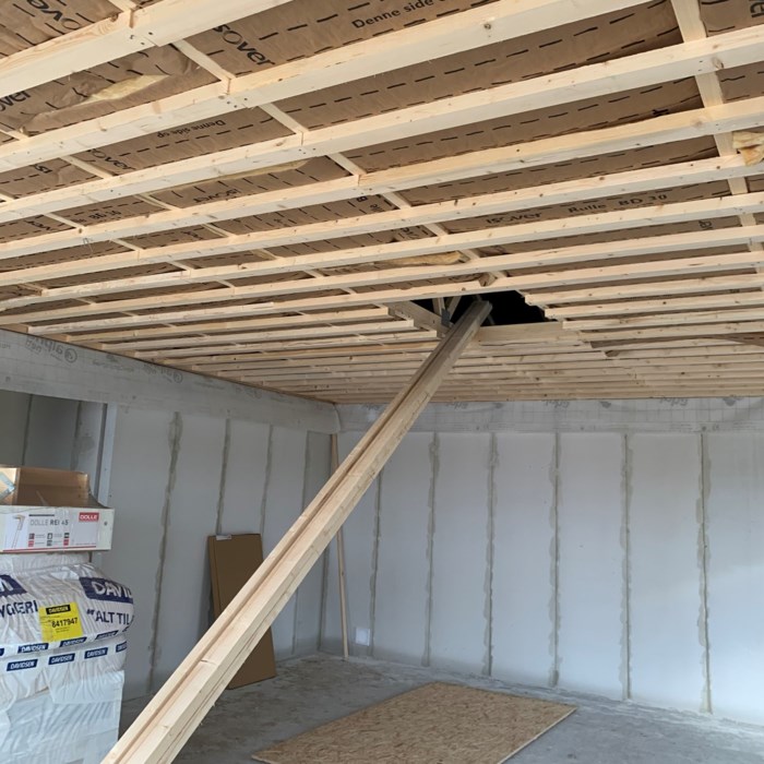

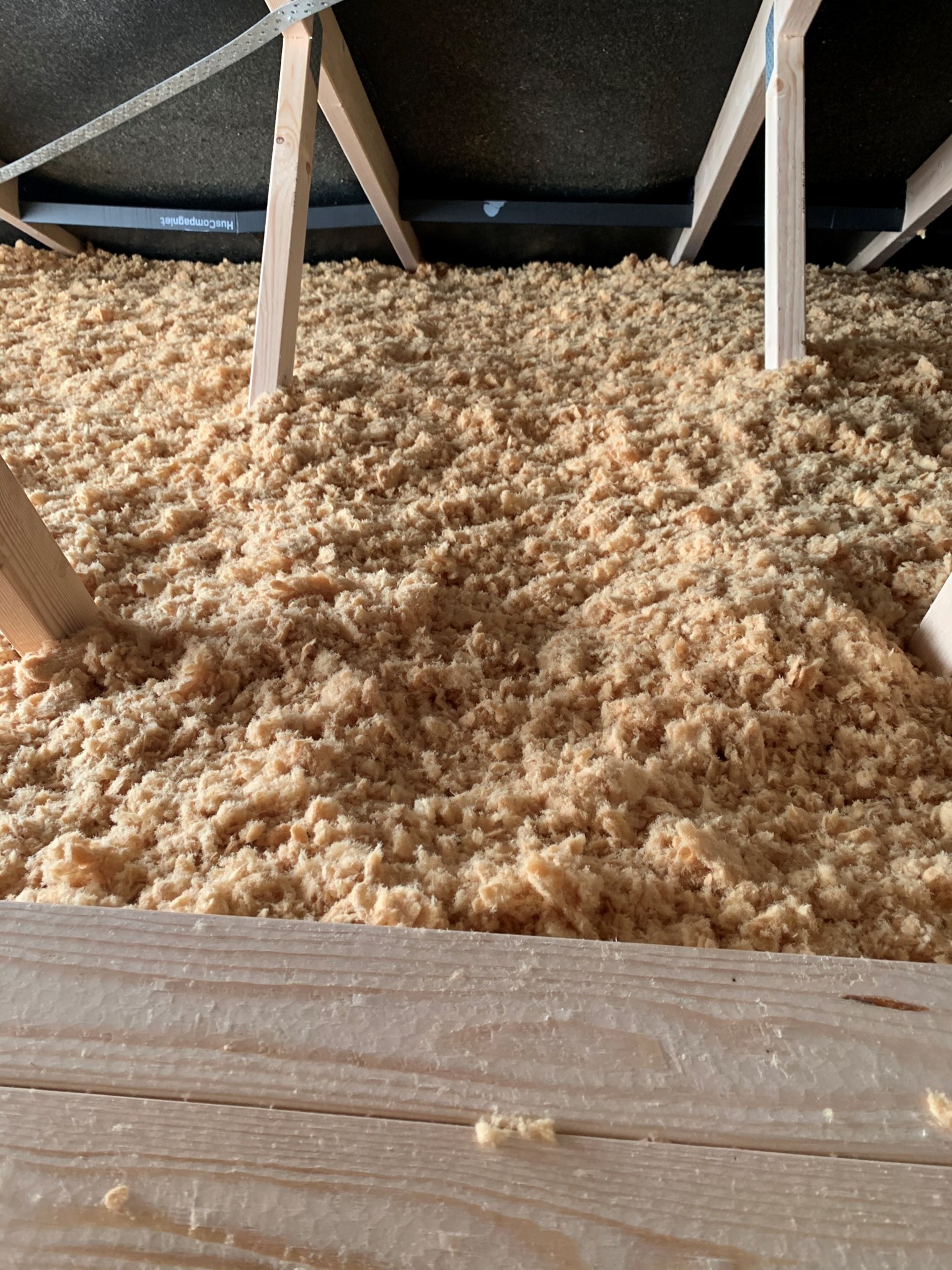

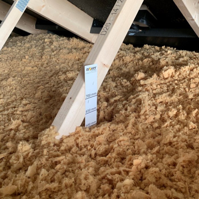

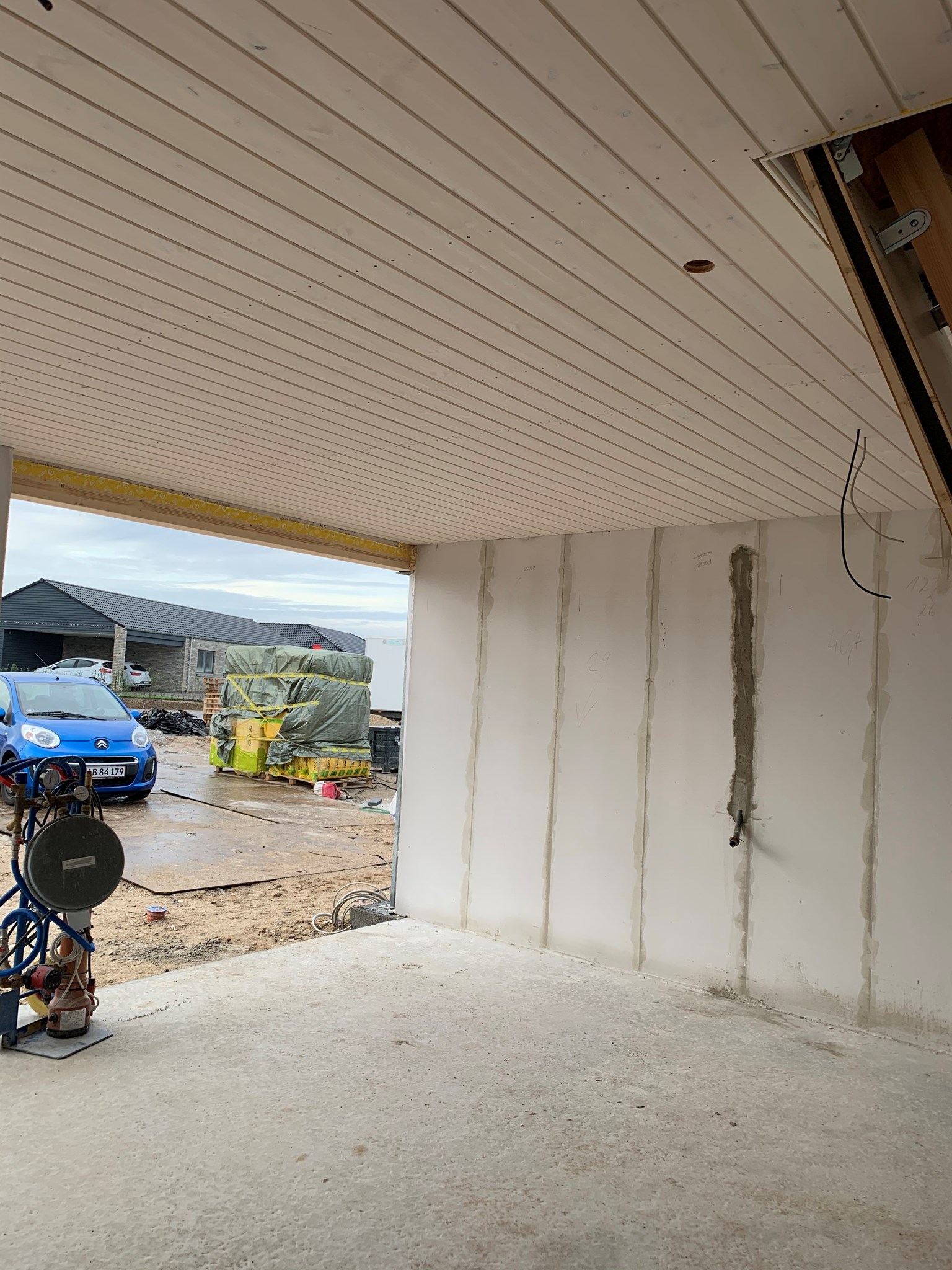

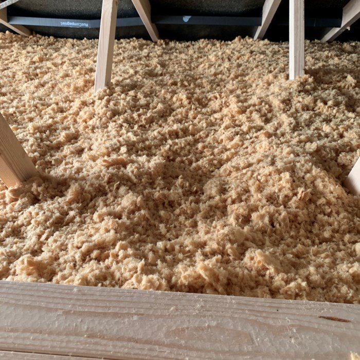

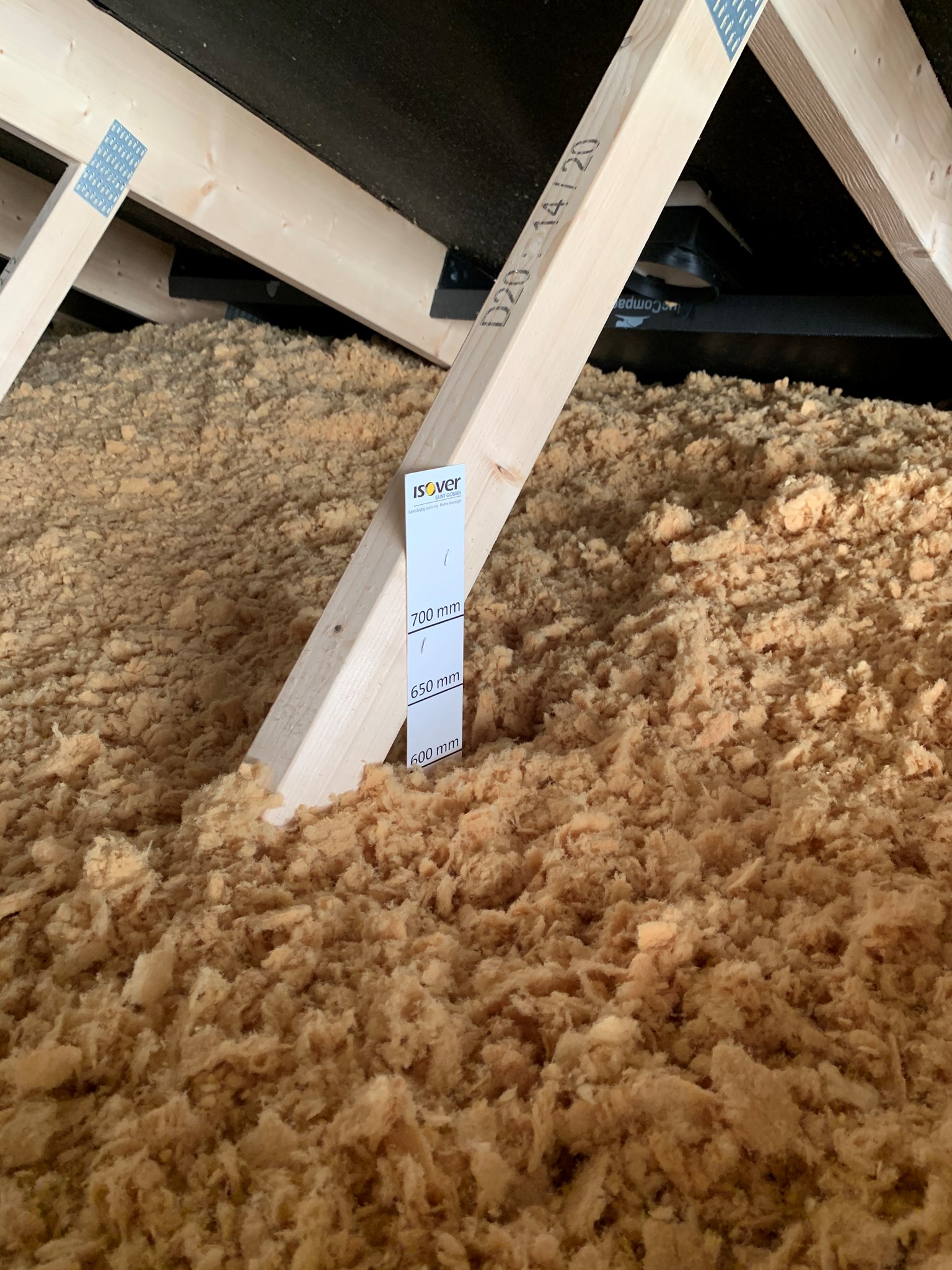

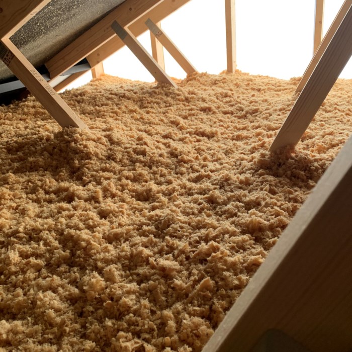

Vi flytter i nyt hus meget snart. Vi skal dog selv lave spots i garagen. Vi kæmper dog med inspiration til, hvordan det nemmest gøres. Der er en del løs isolering (se billede). Loftet er af trælister (se billede). Et familiemedlem er elektriker der står for monteringen, og det hele godkendes efterfølgende af en installatør.
Har I forslag til, hvordan vi nemmest kommer igennem 60 mm isolering af den type?

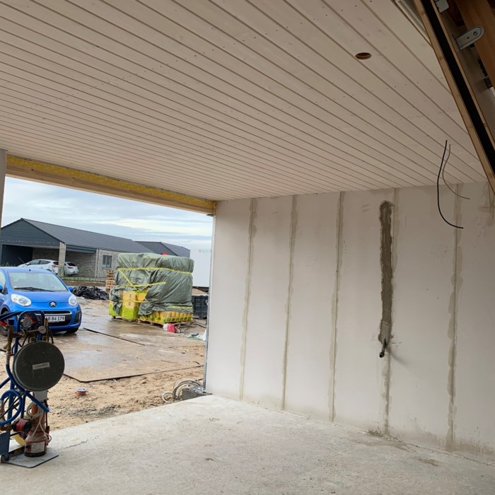

Er de første billeder fra opførelse. ? ? Og det sidste som det ser ud nu ? ?
Så borer du spots op i loftet, hvor du undgår at rammeforskalling. Der er tilsyneladende ikke dampspærre, så et stykke ståltråd, rundjern, eller stump rør kan sagtens skubbes op igennem isolering.
