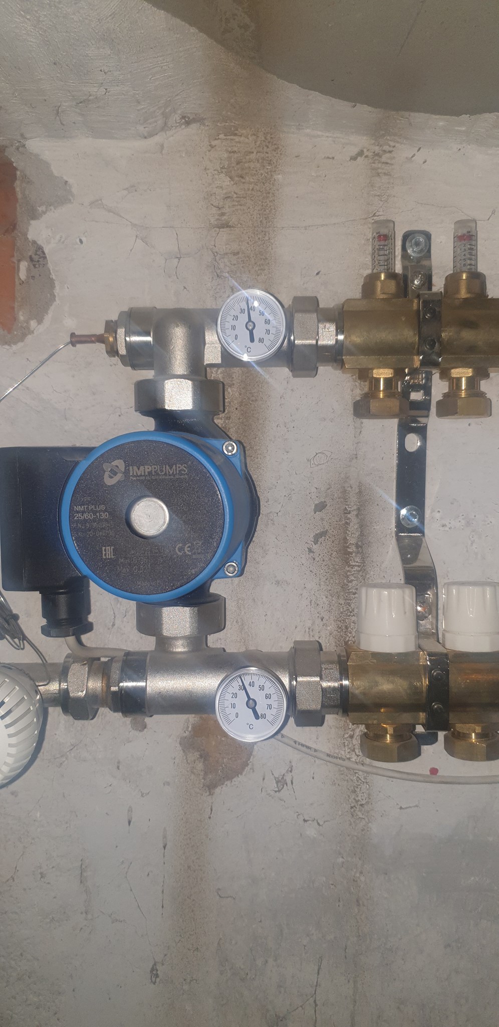

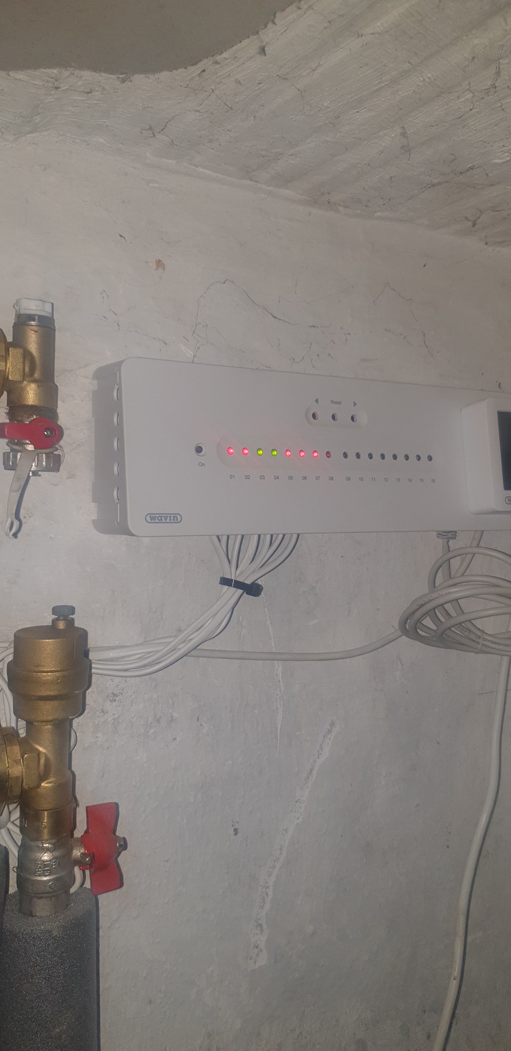

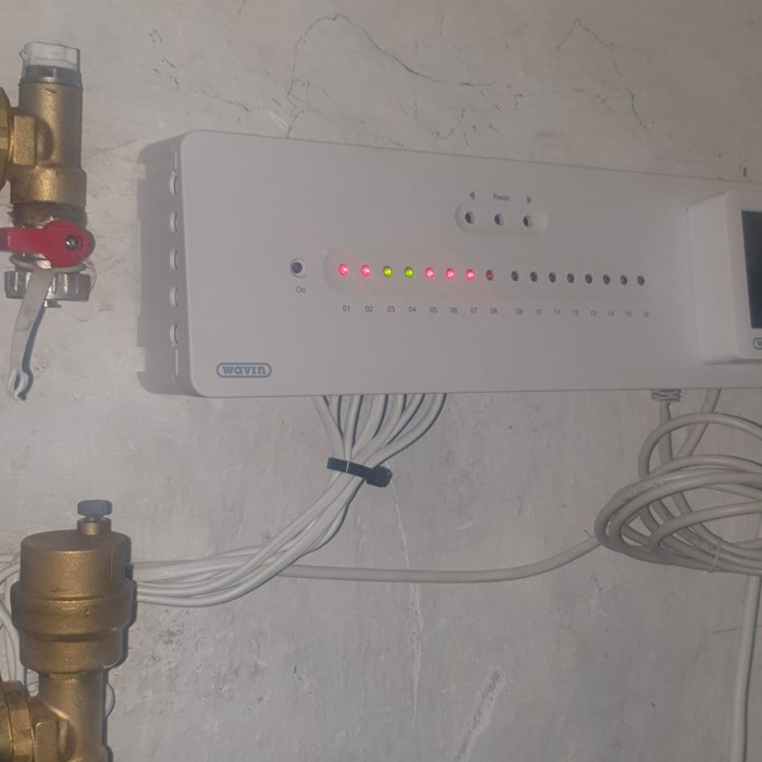

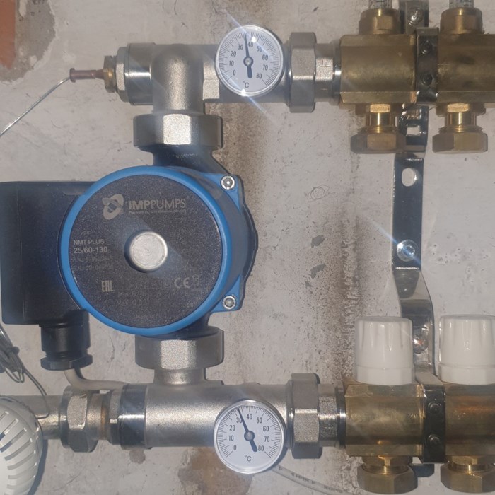

Hej LDS.
Vi fik tilsluttet vores gulvvarme af en elendig vvs, som sendte os en regning på 16000.- ( kun for tilslutning af shunt... ) og efterlod os med et system fuld af luft, og ingen indregulering. ( luft skulle gerne være fjernet nu. Gjort af mig selv. )
Vi døjer nu med vores gulvvarme, og det kære selskab vil have flere penge for at komme ud og lave det, de egentligt skulle have gjort i første omgang. Så nu prøver jeg lige her, inden vi sender bud efter en anden vvs.
Problemet er, at vi oplever en " lav rum temperatur " følere står på 21 grader, og vi har 19,8-20,2 i rummene. Gulvene er ikke kolde, men heller ikke varme.
Vores imppumpe har trin 1,2,3. Ingen konstant tryk. Fremløb er sat til 35-36 grader ( mens nogle 2 kredse er lukket, og de sidste er åbne. ) og vores returvand er 32-33 grader? Og returslangen ud af huset, er lunken.
Vi kan godt opnå den ønskede rum temperatur, men så skal fremløb stå på 60 grader, som vvs satte den på. Og efter en masse læsning her inde, kan jeg konstatere at gulvvarmen skal køre 35/30. Derfor har jeg justeret den ned, i håb om at ventiler står åbne længere( hvilket de gør. Men rumtemperatur sænkes os. )

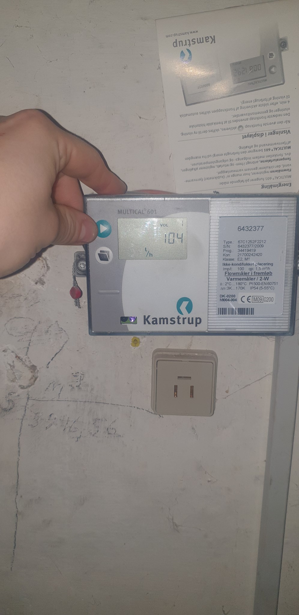

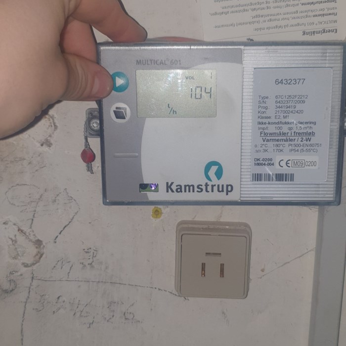

Vandforbrug ved 60 grader fremløb. 145l/timen.
Vandtemperatur ved 35 grader grader fremløb(104l/timen)
Er det meget, lidt eller normalt?
Nogen der har en ide til hvad jeg skal gøre?
På forhånd tak.
