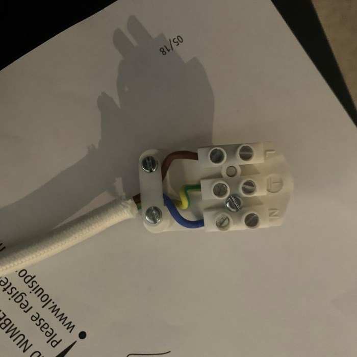

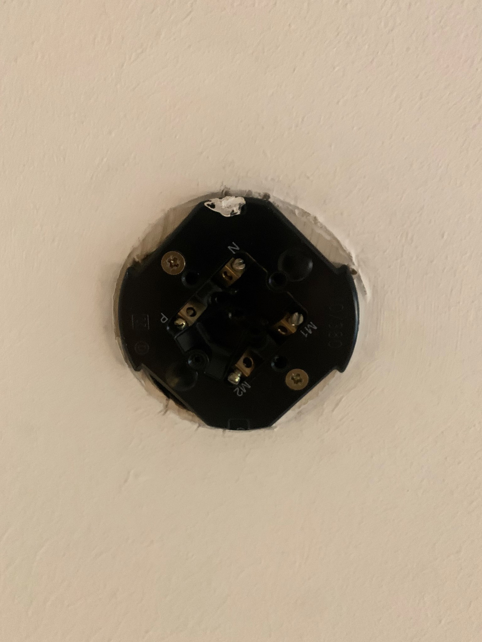

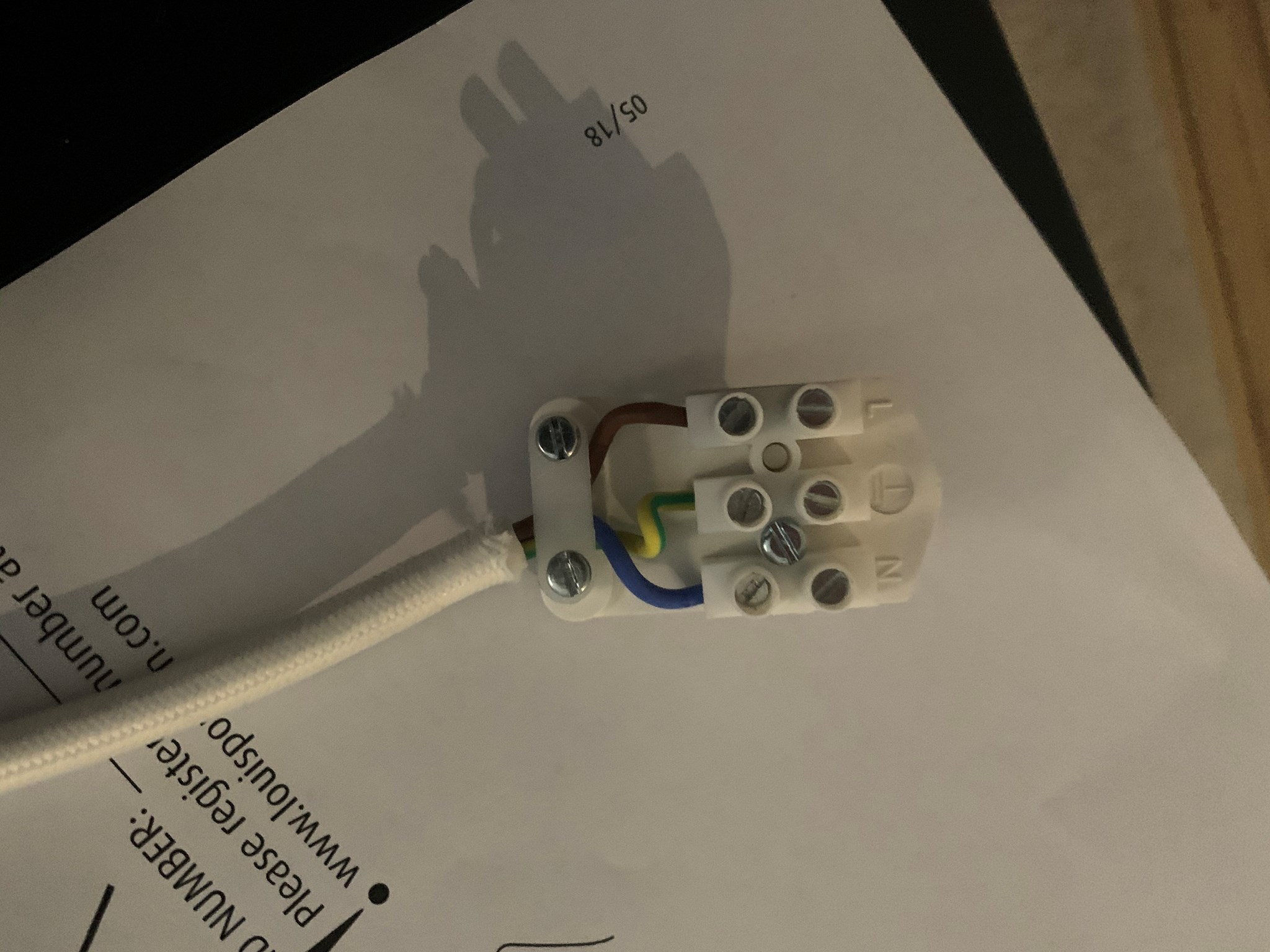

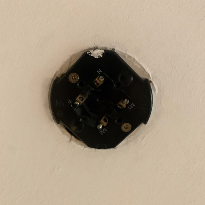

Jeg skal til at hænge ny lampe op, men har lige i den forbindelse et spørgsmål. Alle andre lamper jeg har og selv hængt op, har de to almindelige ledninger - blå / brun. Min nye lampe har blå / brun, men også en jordledning. Mit lampeudtag har ikke jord så hvad gør jeg ? Kan jeg tilslutte lampen som vanligt direkte i lampeudtaget og blot lade jordledningen være "løs" inde i lampeudtaget? Skal jeg bruge den medfølgende muffe - dvs. ledning med alm. blå / brun fra lampeudtag til muffen ? Og er det overhovedet nødvendigt med jord til lampen?

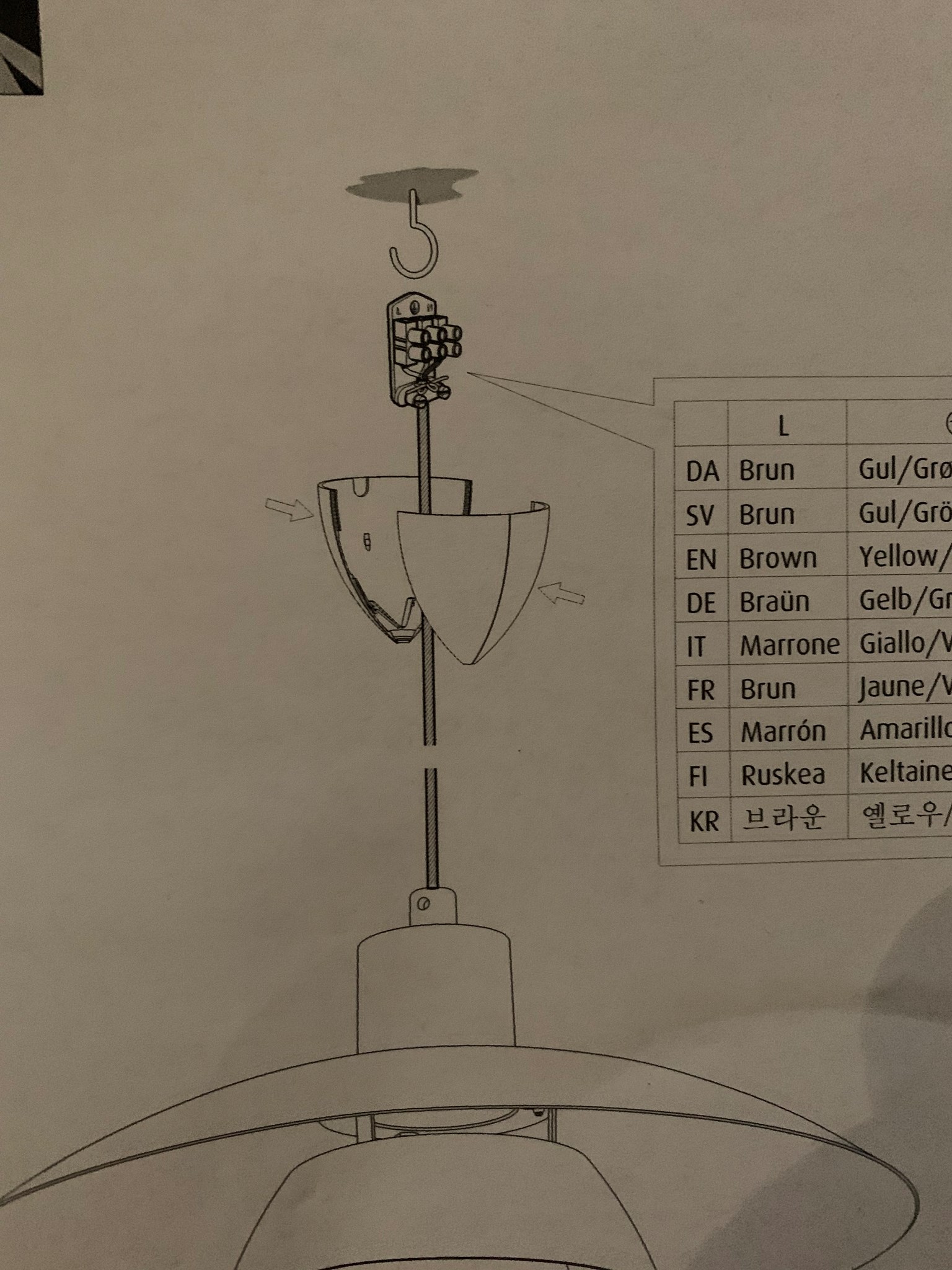

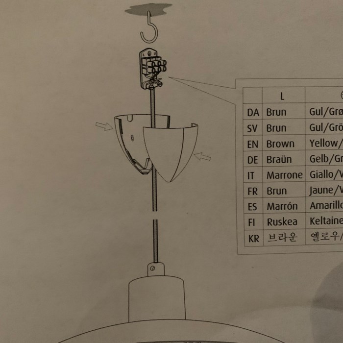

Du behøver ikke at bruge de tre kronemuffer, så dem kan du skrue af. Du skal bruge det ophæng, der er vist, til at hænge lampen op i. Til det skal du købe en lampekrog til lampeudtaget. Ledningen fra lampen skal ind under aflastningen. Jordledningen behøver du ikke montere, men forsyn den med en samlemuffe, så der ikke er fri uisoleret ledning.

Hej. Tak for svar :) Var mest i tvivl om jord. Jeg må købe noget ledning, som går fra lampeudtag og hen til lampen og skjuler muffe i baldakinen. Der er ikke plads til en samlemuffe i udtaget i loftet

Hvis lampen ikke skal hænge i lampeudtaget, bruger du bare en ledning med to ledere mellem baldakin og lampeudtag.
