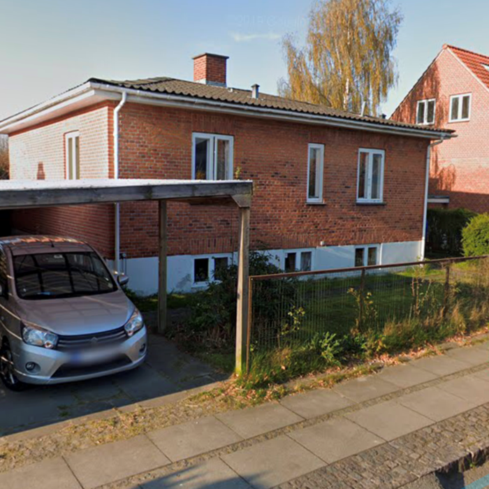

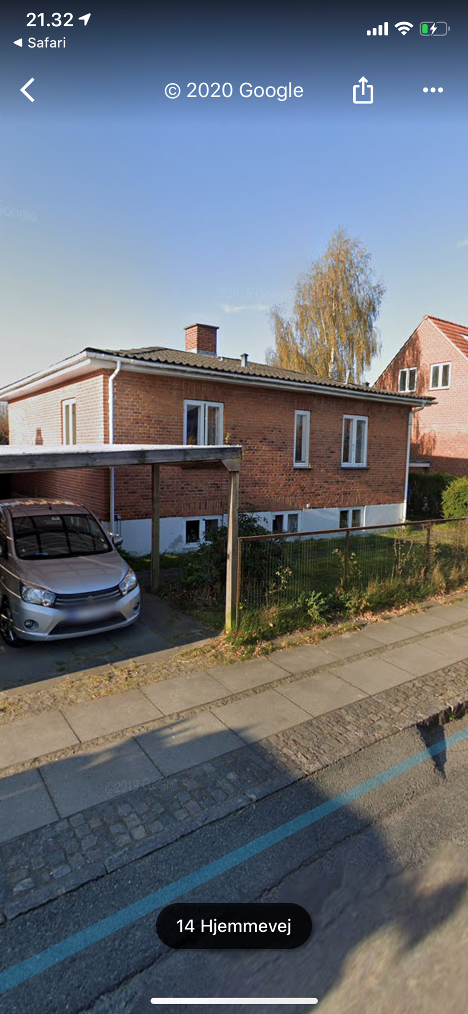

Hej allesammen,
Min mand og jeg skal i gang med at etablere en førstesal til en bungalow som vi netop har købt i Dyssegård.
Hvad er jeres erfaringer i forhold til priser pr. m2 på sådan et projekt?
Huset er 83m2 i grundplan, og tænker blot at vi skal ha’ et tegltag med 4 vinduer, 3 værelser og et bad.

Prisen vil nok ligge på en 16000 kr. pr. kvadratmeter. Start med at brug en ingeniør for at tilse om der skal ske det store med ydervægge og kældervægge ift. bæring af 1. salen. Det er den post der vægter en del i budgettet. Herudover få et overslag på en statisk beregning og hovedprojekt fra denne og et forprojekt/byggeansøgning med evt. 6-8 detaljer fra arkitekten, så burde håndværkerne kunne klarer sig.
I kan ikke få meget mere 1. sal end hvad nabohuset har.
