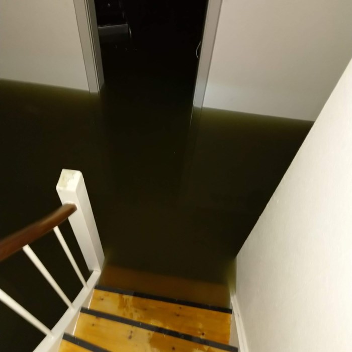

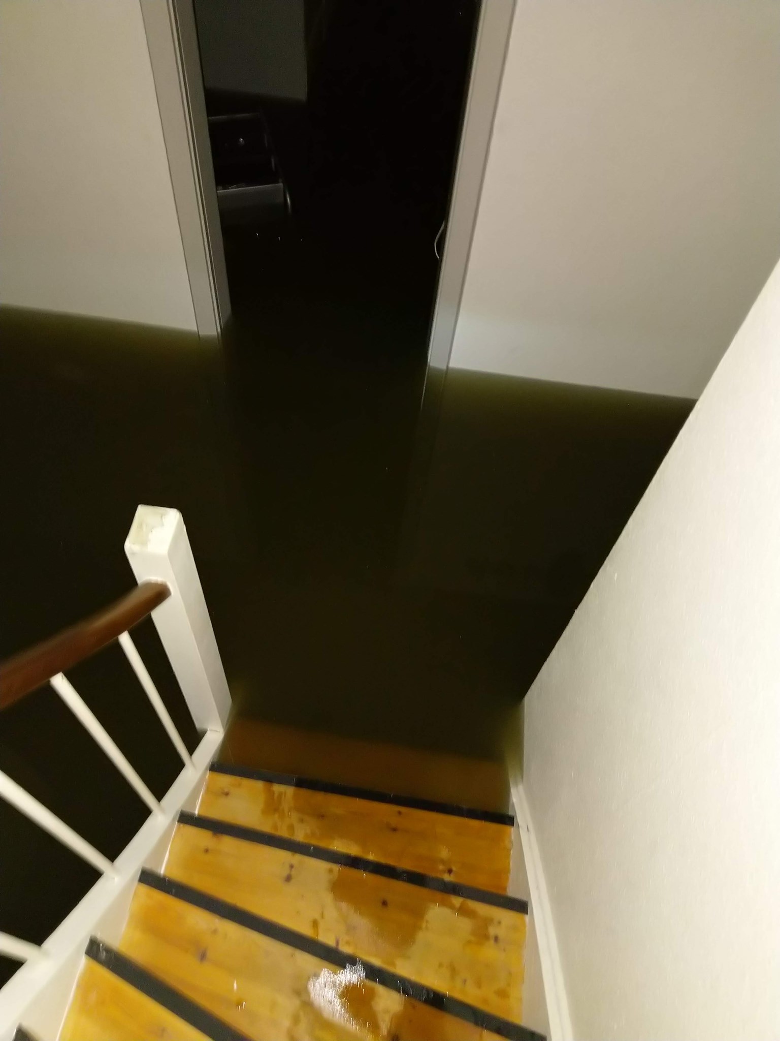

Efter en massiv vandskade er vores kælder fuldstændig bar.
Forsikringen har lagt x kr og nu vil vi lå længst muligt med dem

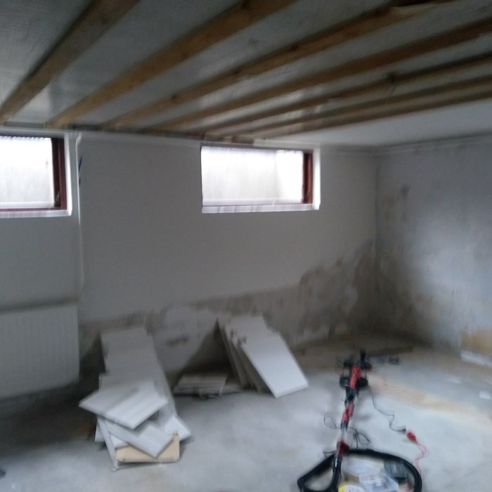

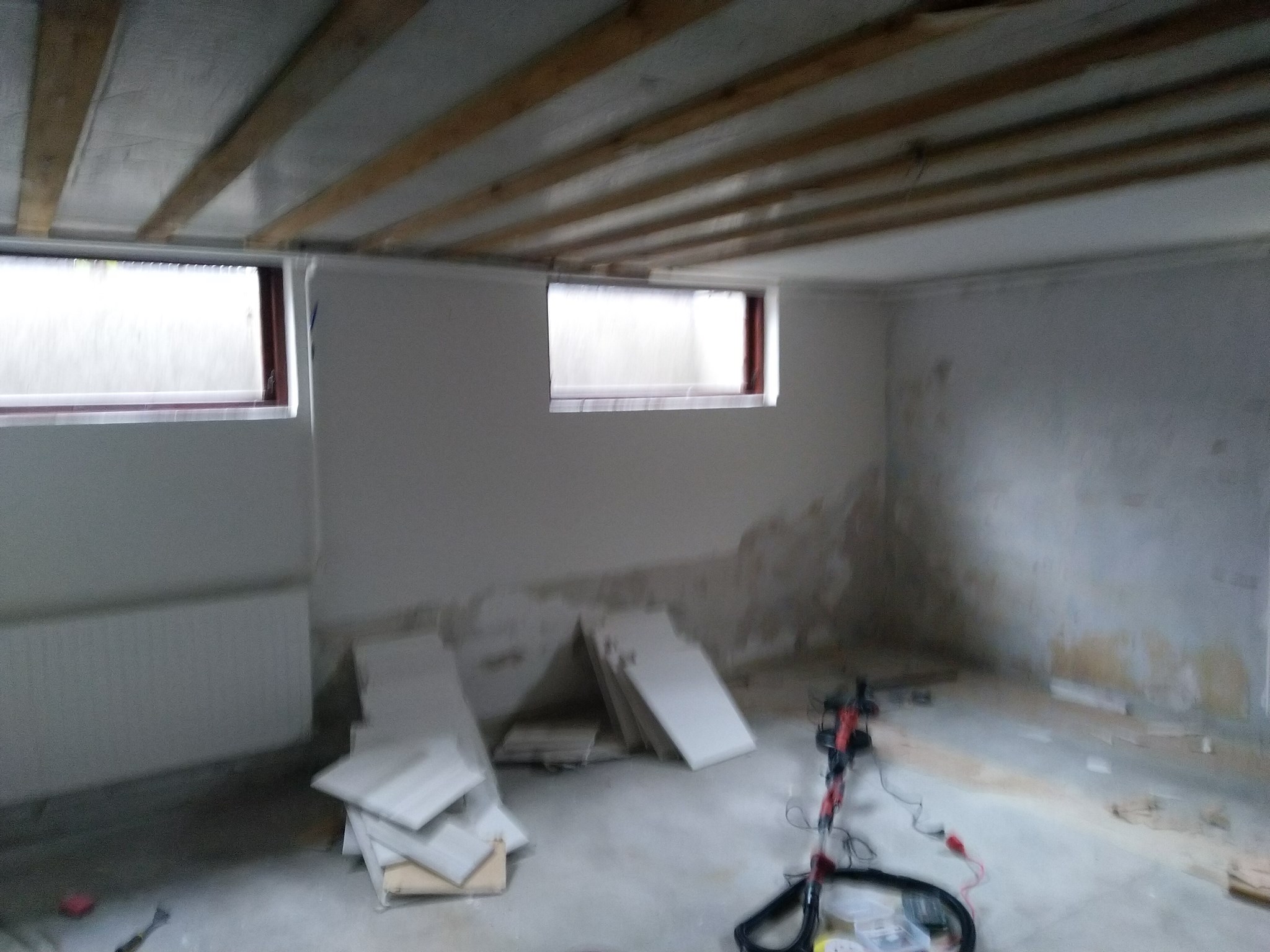

Forberedelse:
Radon måling - ligger på 160 uden udluftning.
Fugtighed i kælder vægge forholdsvis høj.
Vi har startet med nedrivning af lofter, plader er sømmet på forskning som så er sømmet til det ovenliggende betondæk, tager ingen tid med et koben.
Gulvtæppe rester er skrabet af med en alm gulv skraber fra Biltema. Det efterlader glasfiber armeringen fra den gamle tæppe men bulk delen går af. Går nogenlunde hurtigt.

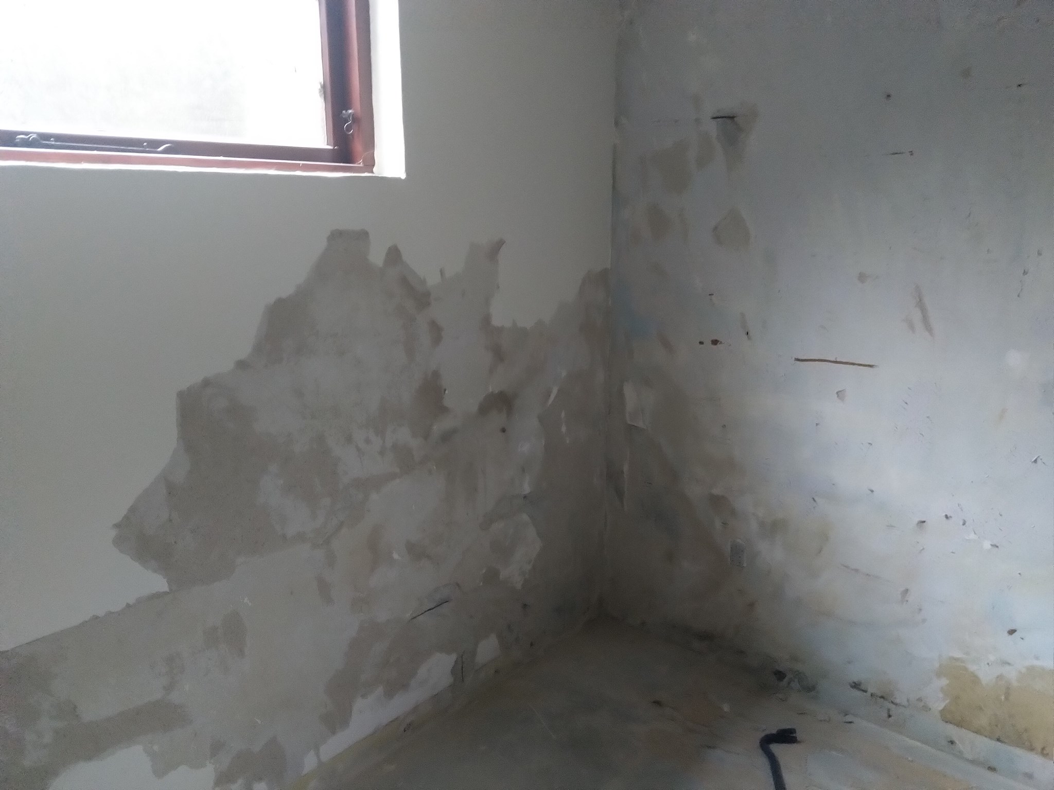

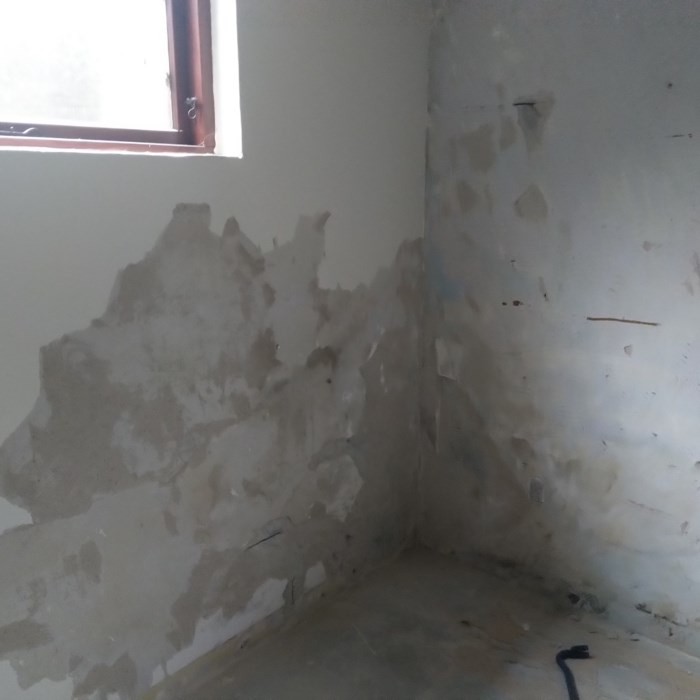

Udvendige vægge. Savsmuldtapetten fjernes med tapet skraber og tapet afdamper begge fra Biltema. Vi er 2 til arbejdet, en damper og en skraber. Ca. 10m2 i timen. Indvendige vægge slibes med en giraf så de bliver glatte.
Udvendige vægge Malingen er en krig at få af, men efter vi brugte en varmepistol, det gjorde arbejdet tusind gange nemmere,  vi er 2 til arbejdet en der varmer og en der skraber. Tapetafdamperen kunne også anvendes med succes men vi ville have et minimum vanddamp. Ca 2-5 m2 i timen.
