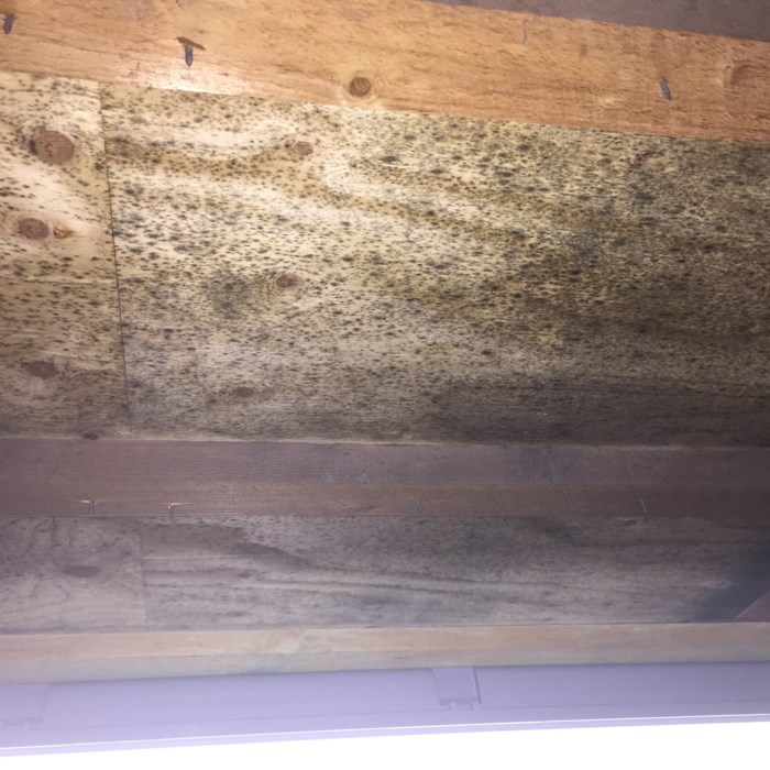

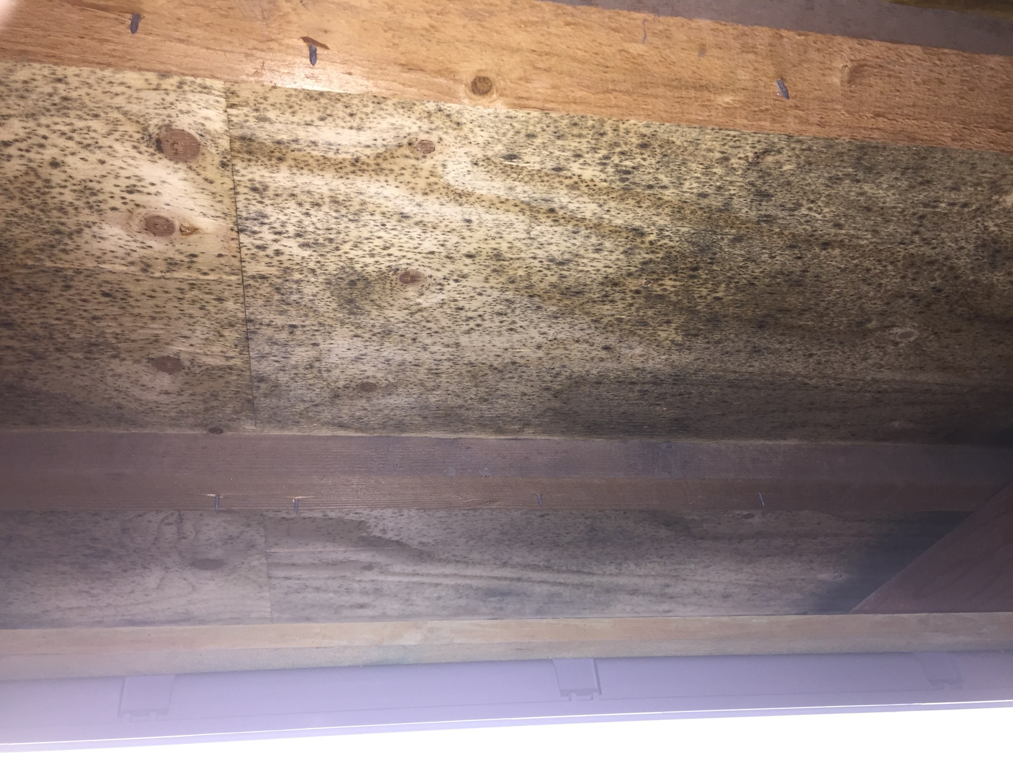

Vi købte i november 2018 hus for første gang, huset er fra 1974, et parcelhus. I 2014 havde tidligere ejere fået skiftet tag, dog havde de lige glemt at få ordnet nogle ting på loftet. Det endte med at der kom skimmelsvamp i tagrummet pga. isolering ved tagfoden og sikkert også den utætte dampspærre
- Der var isoleret for tæt på tagfod

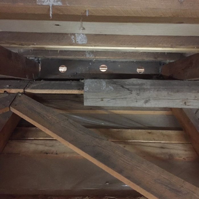

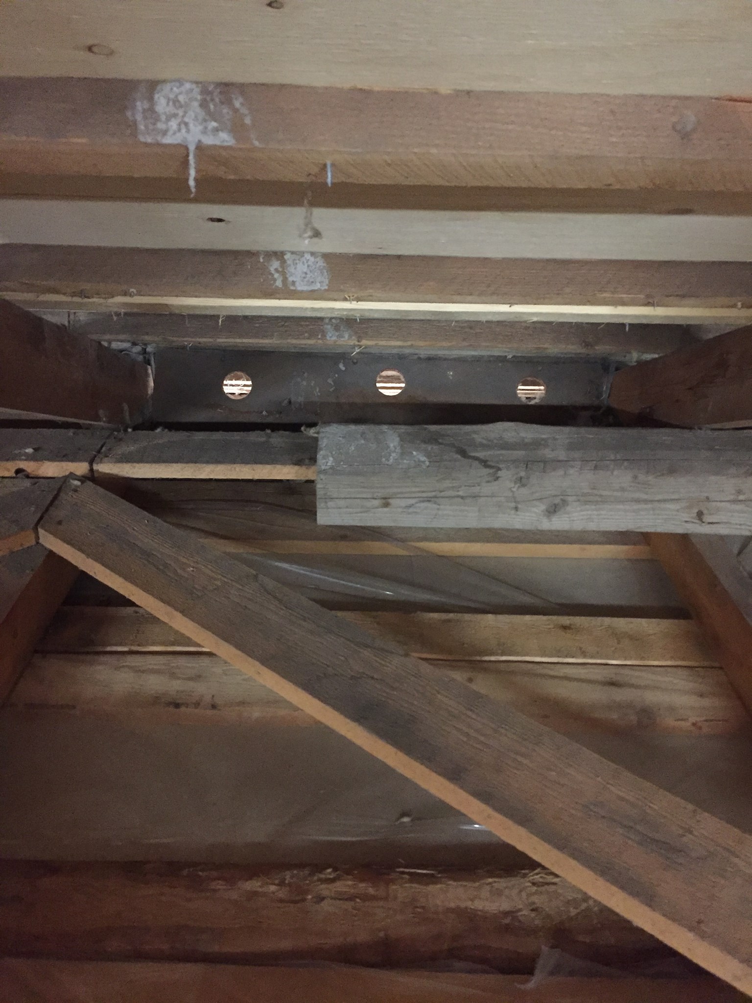

- Masonitplade med 3 huller af 50 mm
- Slam fra det gamle tag da det blev taget ned
- Kun isoleret i alt med 200 mm efter de fik ny tagtype på. ( Fra eternit til tagpap)
- Utæt dampspærre

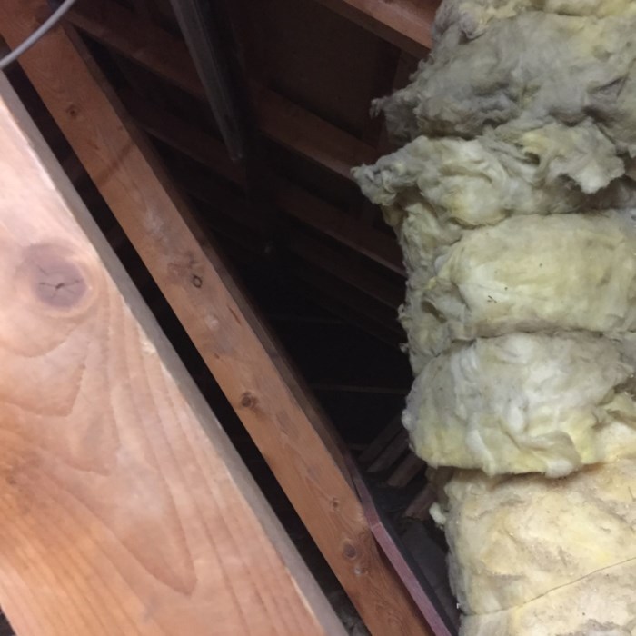

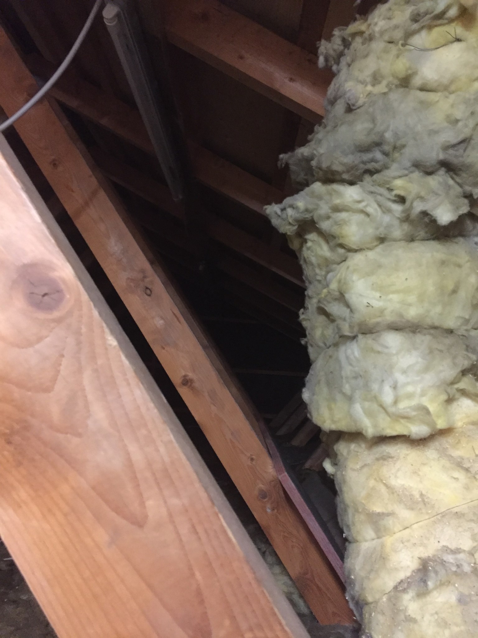

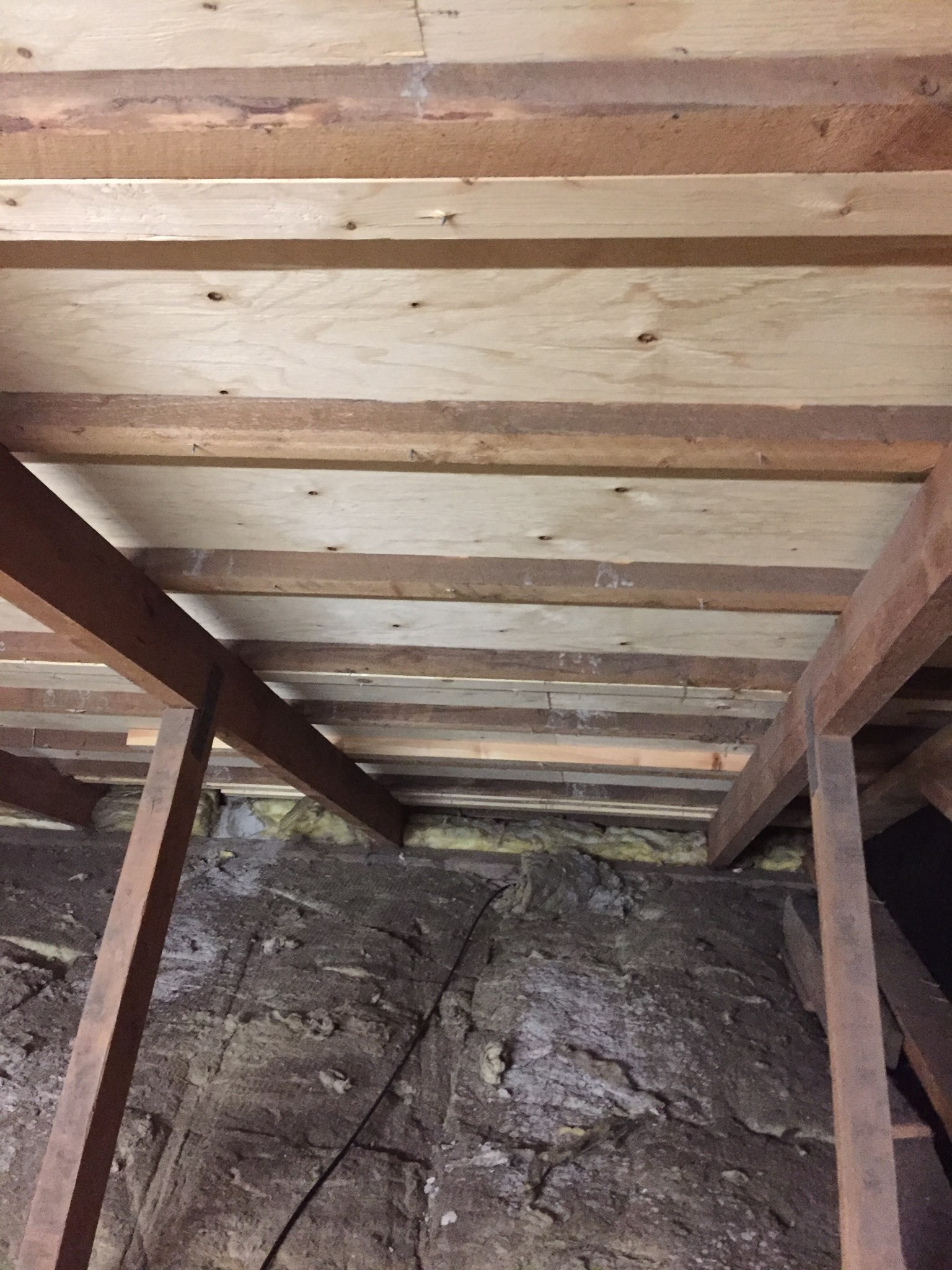

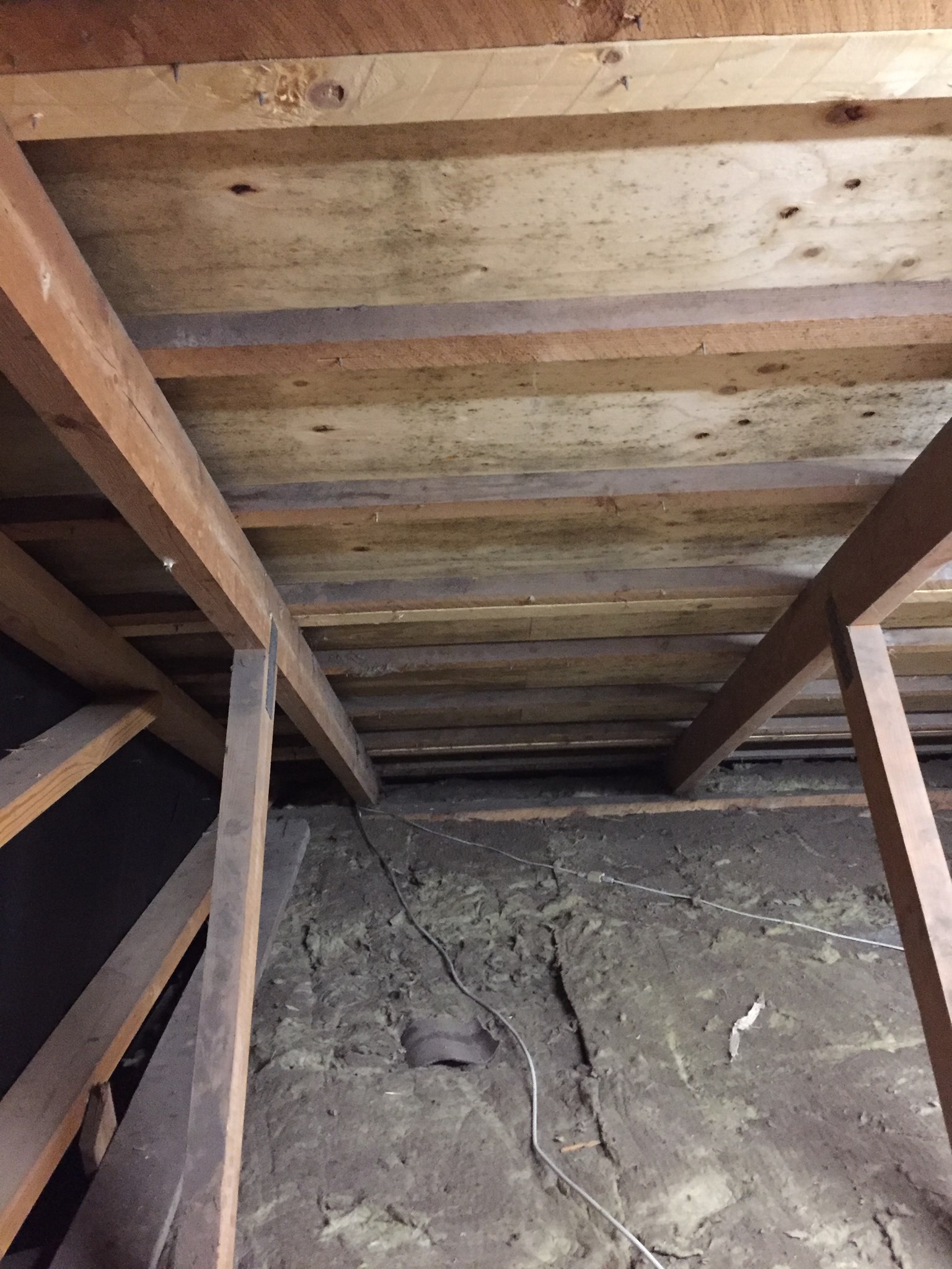

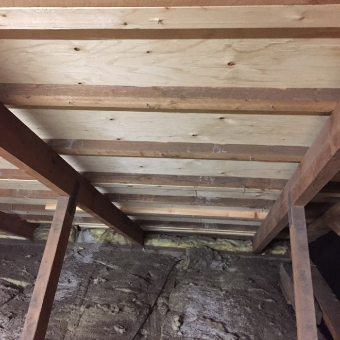

Der kommer ikke luft op og begyndende skimmelvækst

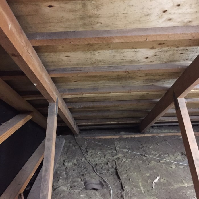

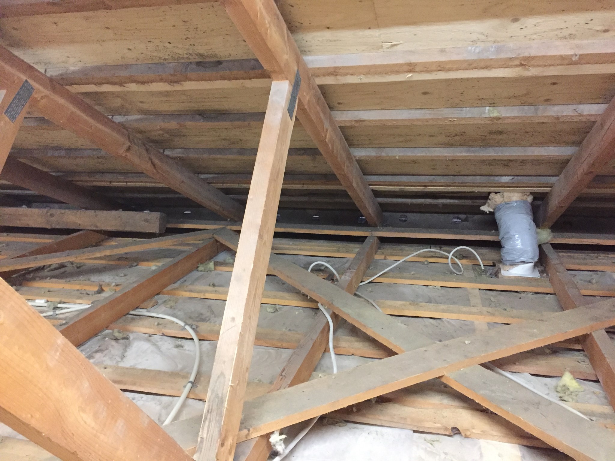

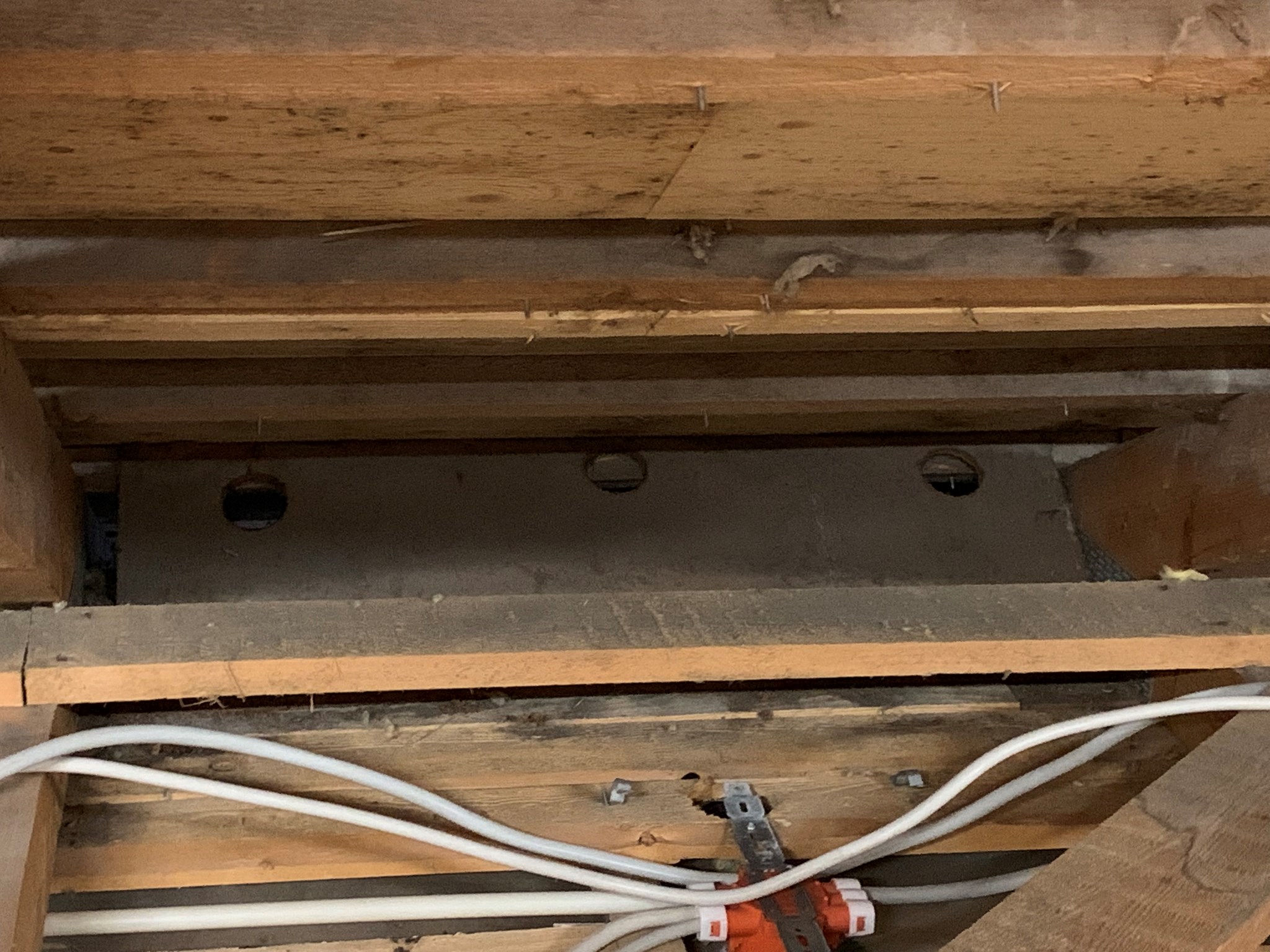

isolering helt ud i tagfoden trods nyt tag

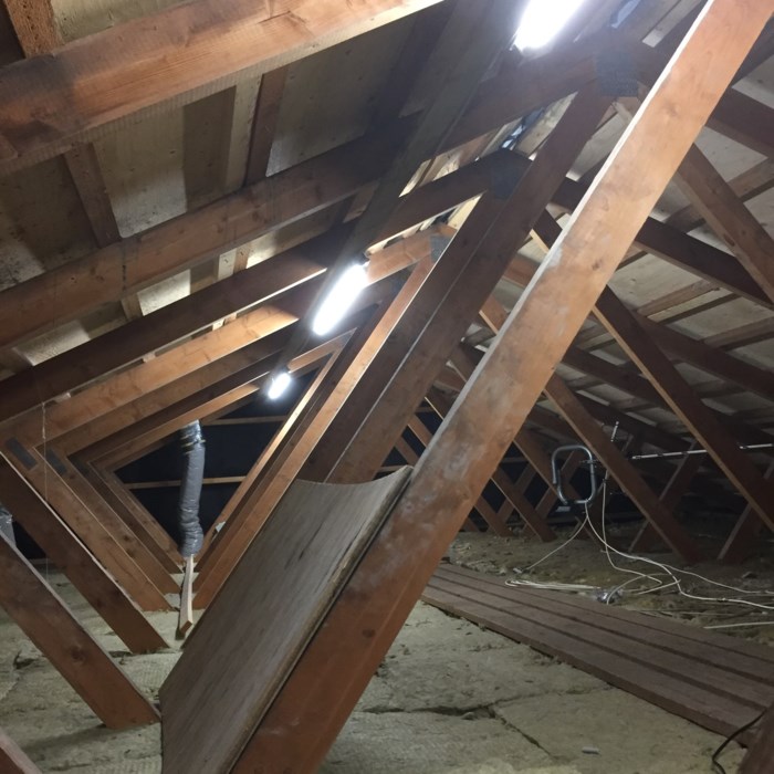

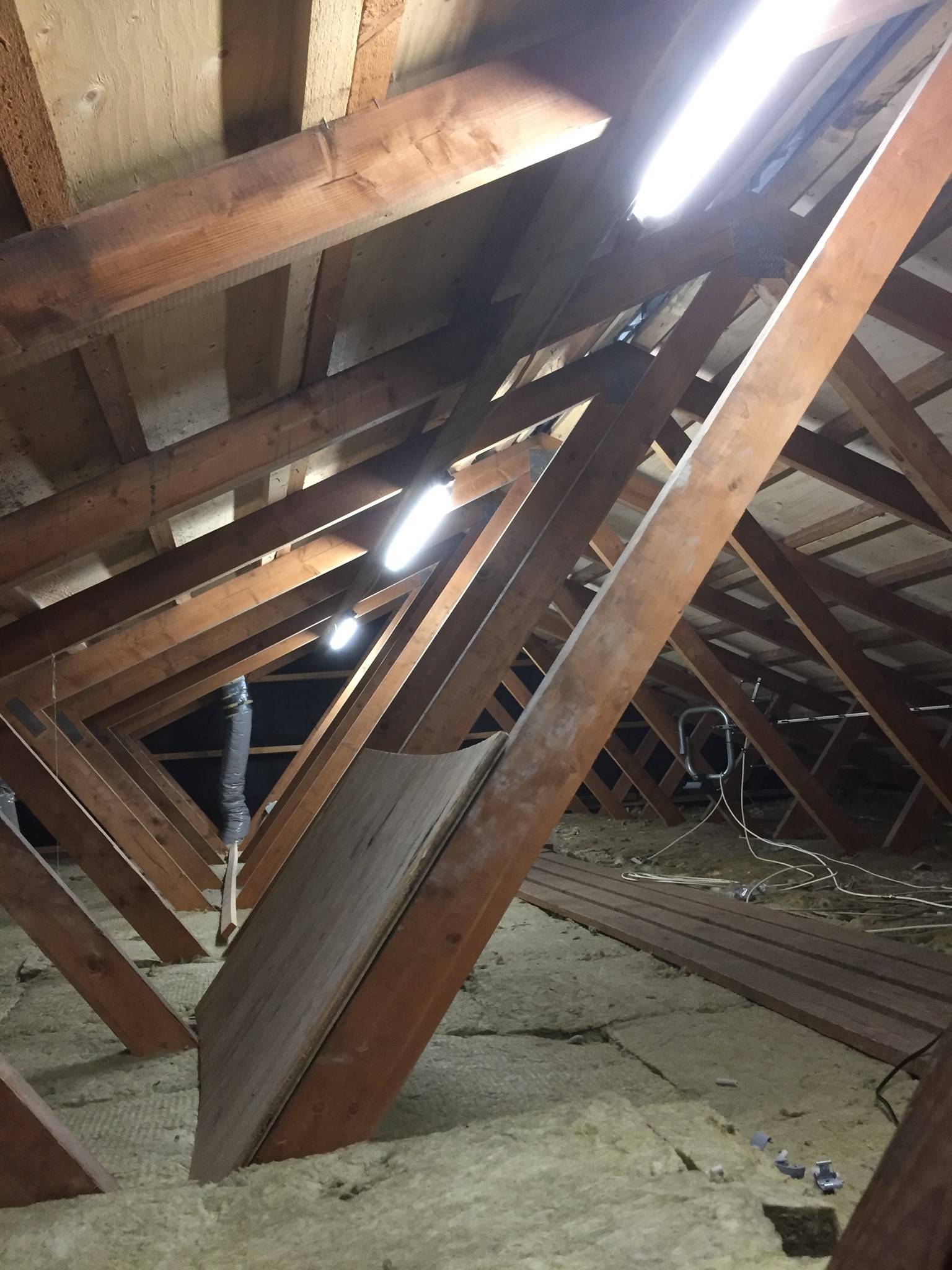

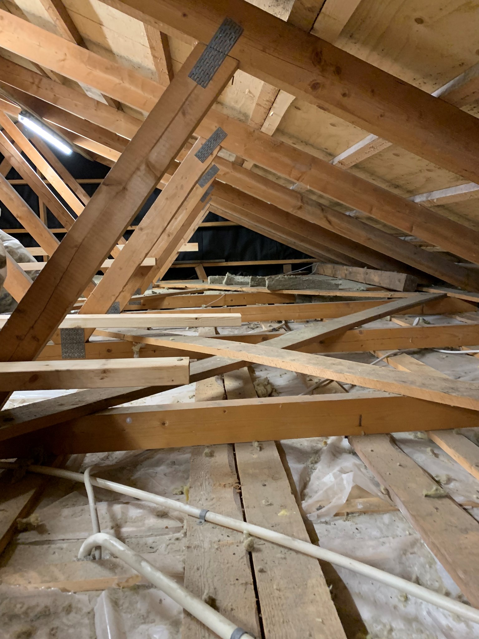

Meget mørkt på loftet uden lys

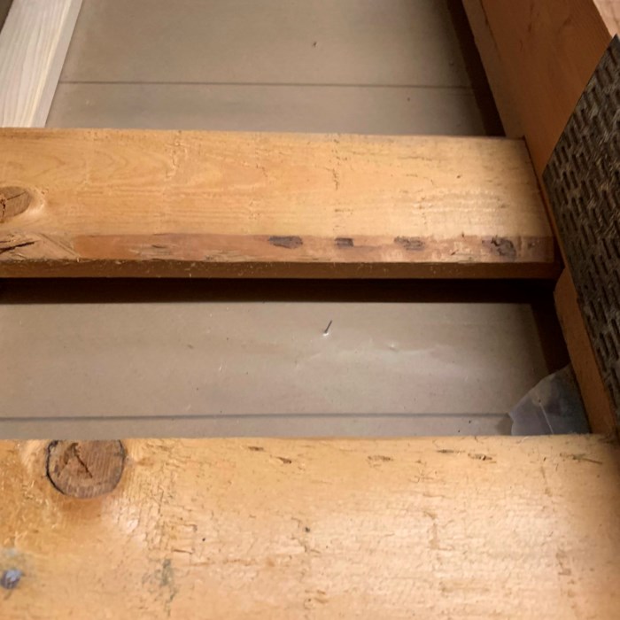

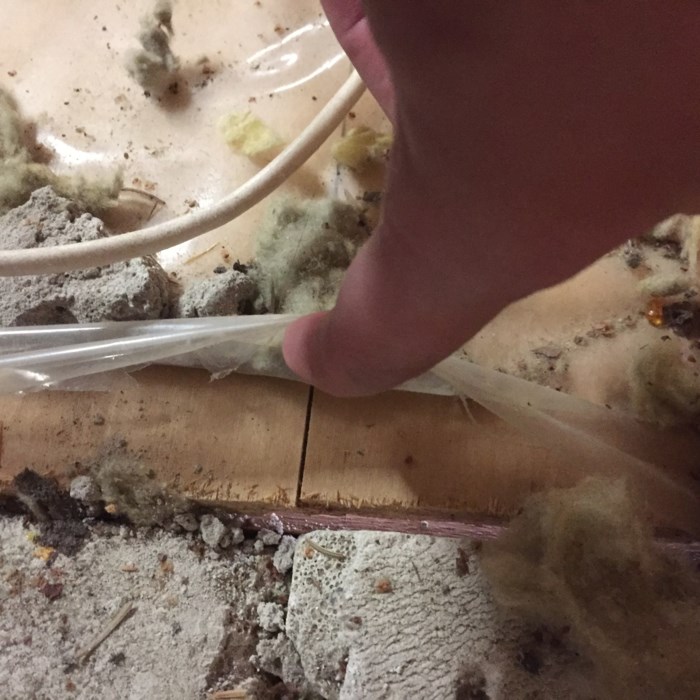

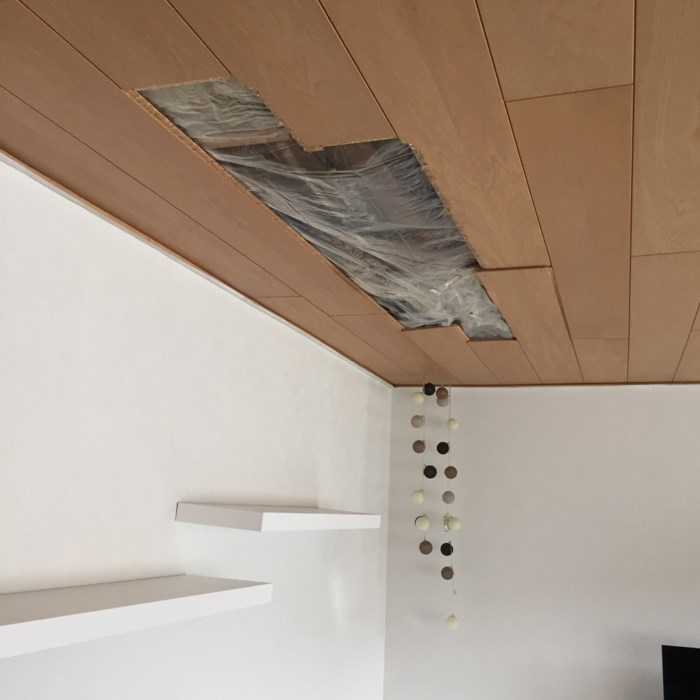

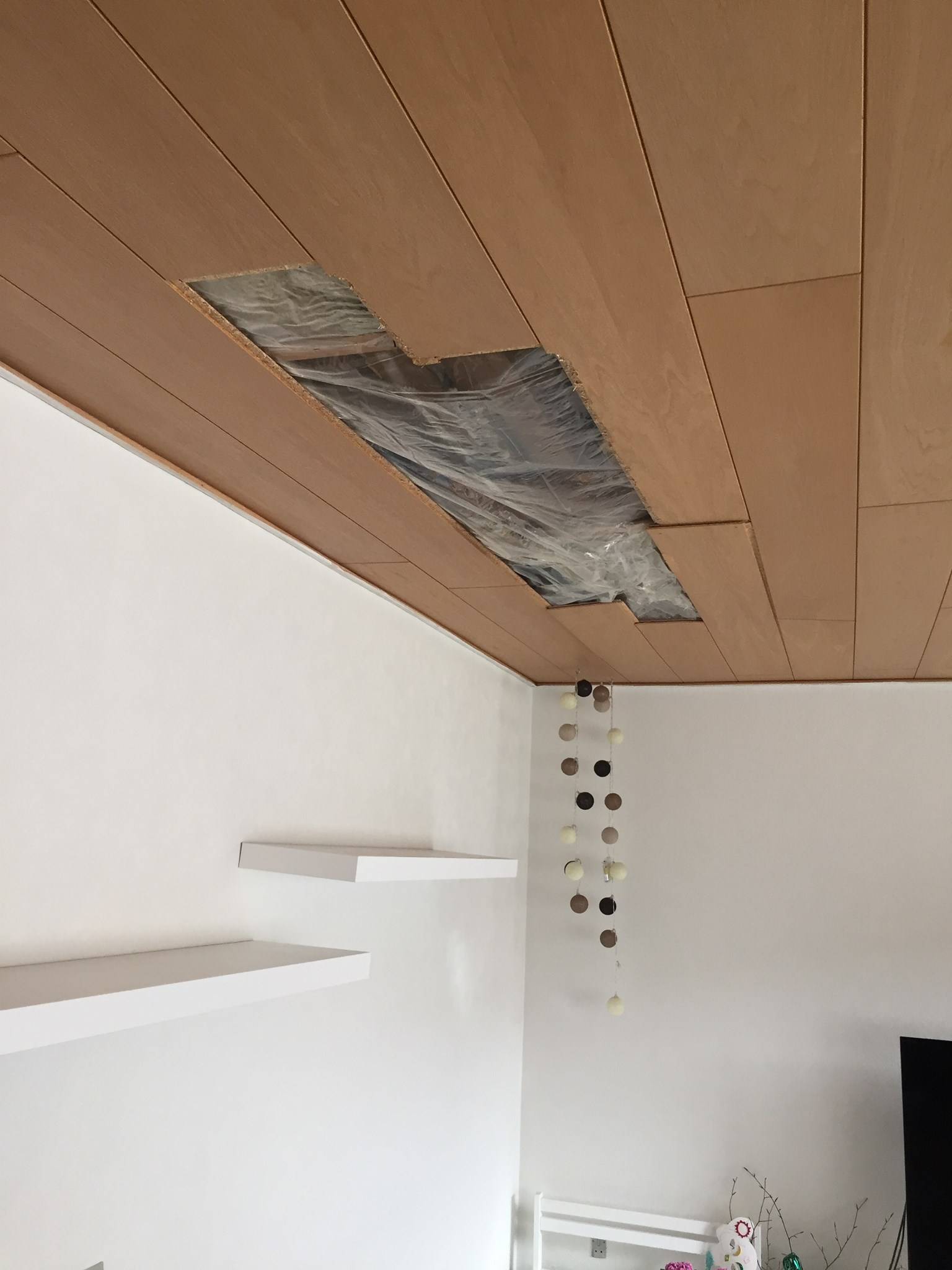

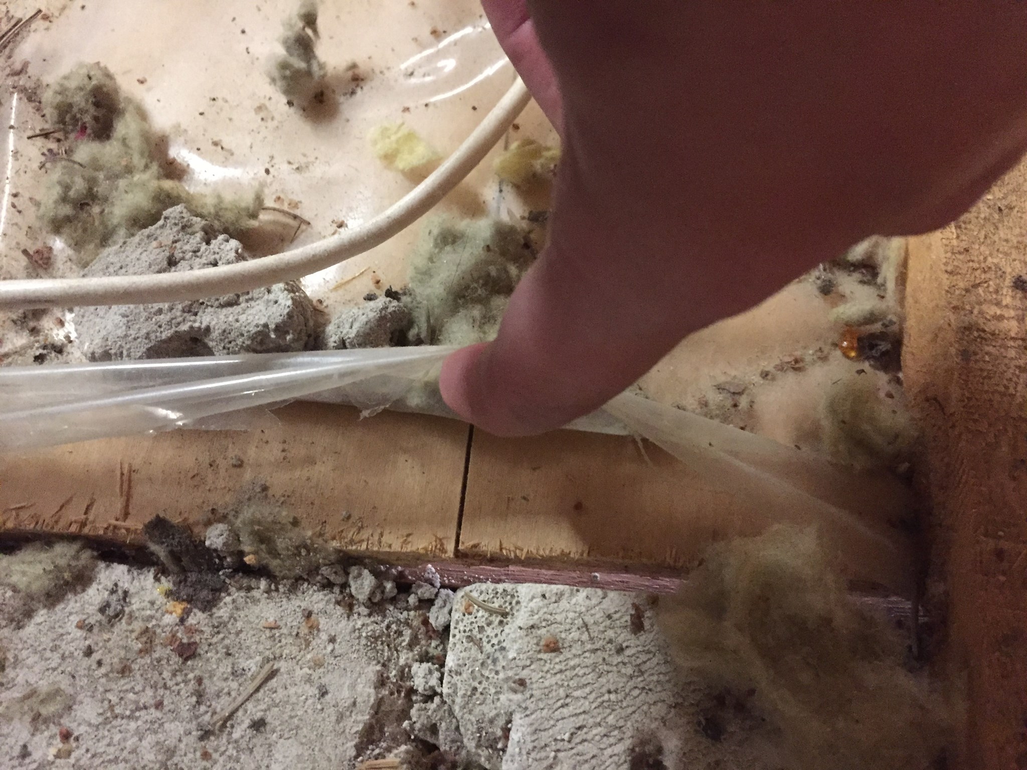

Ja det er ikke meget dampspærre over det her plastfolie som ligner mest af alt en pose til en skraldespand, desværre..

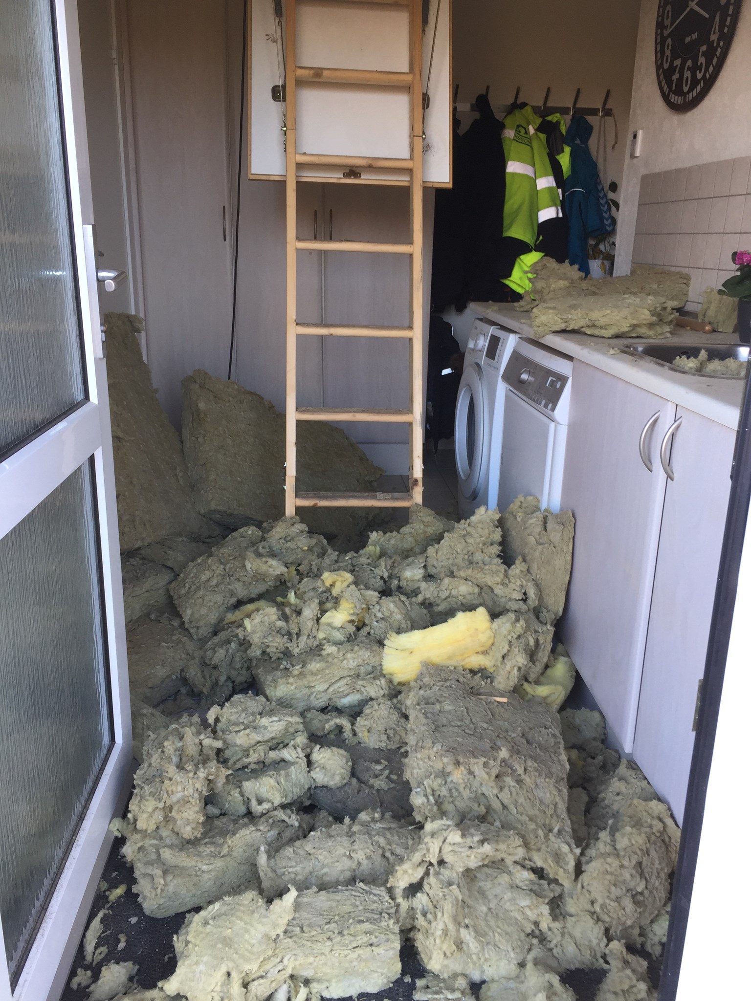

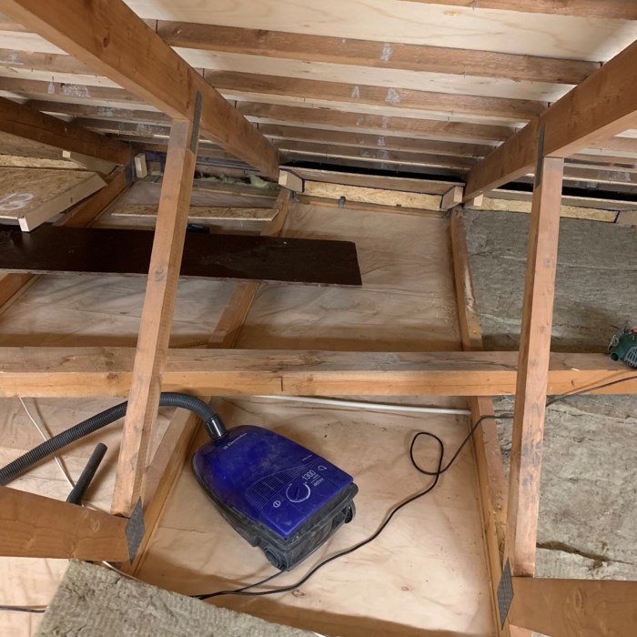

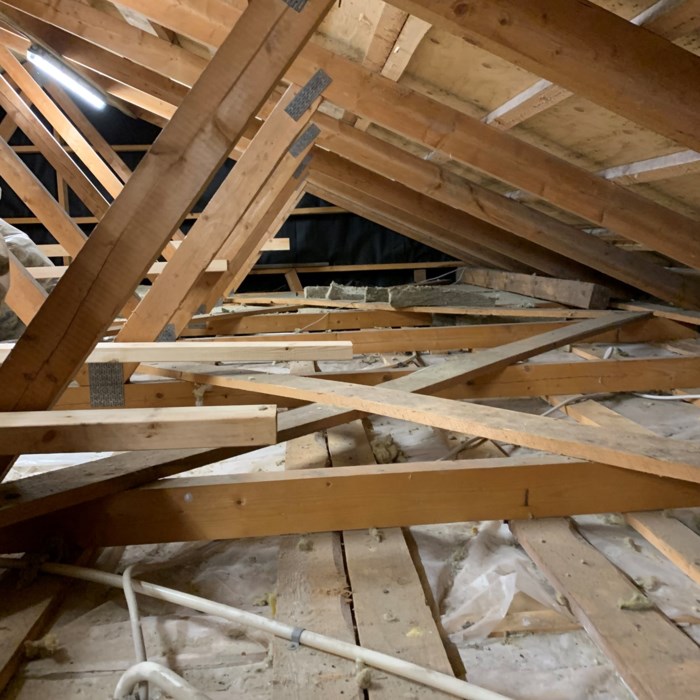

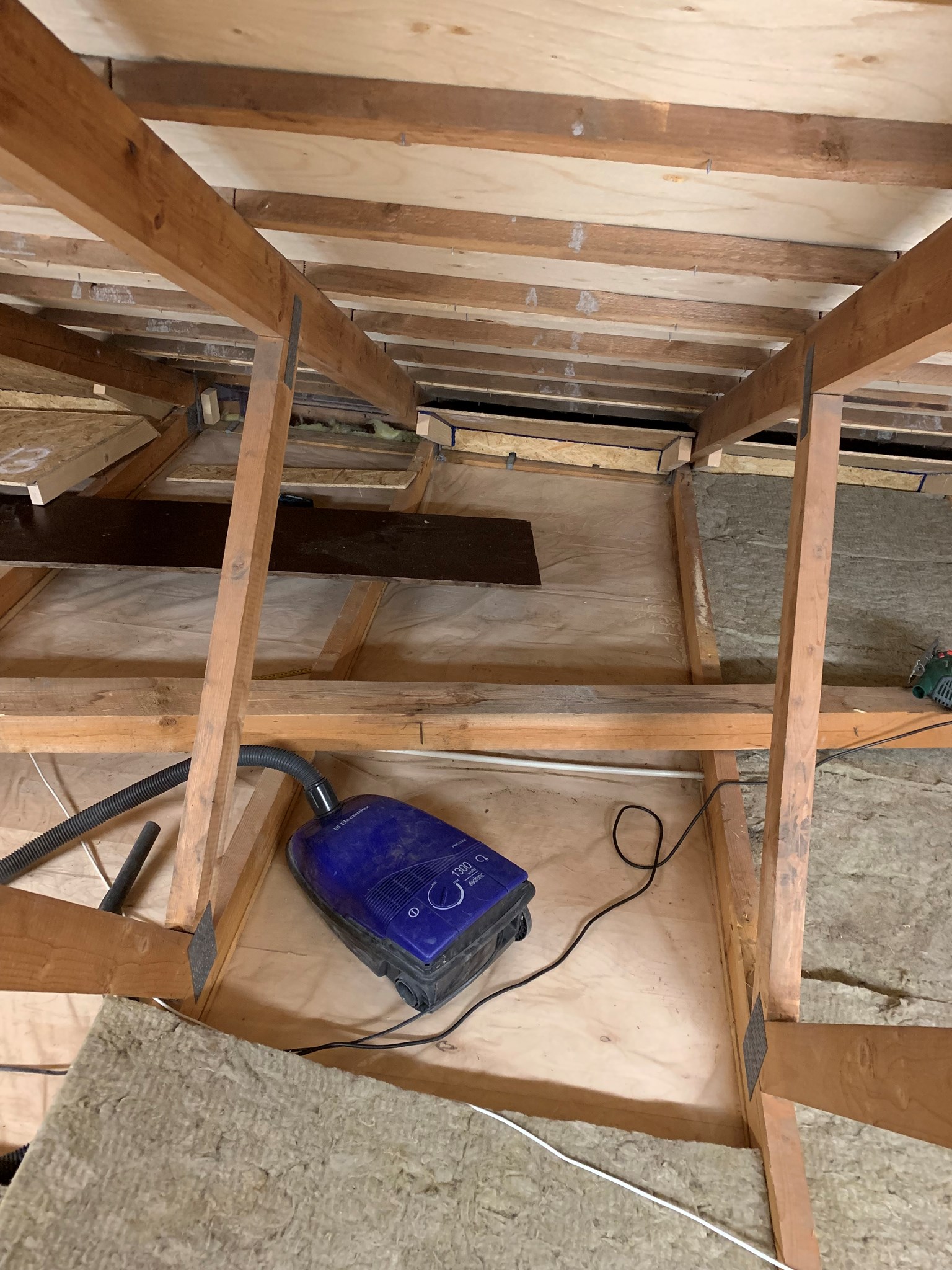

Der bliver støvsuget på hele loftet så når det skal skiftes nedefra senere så kommer der ikke alt muligt med ned i rummene

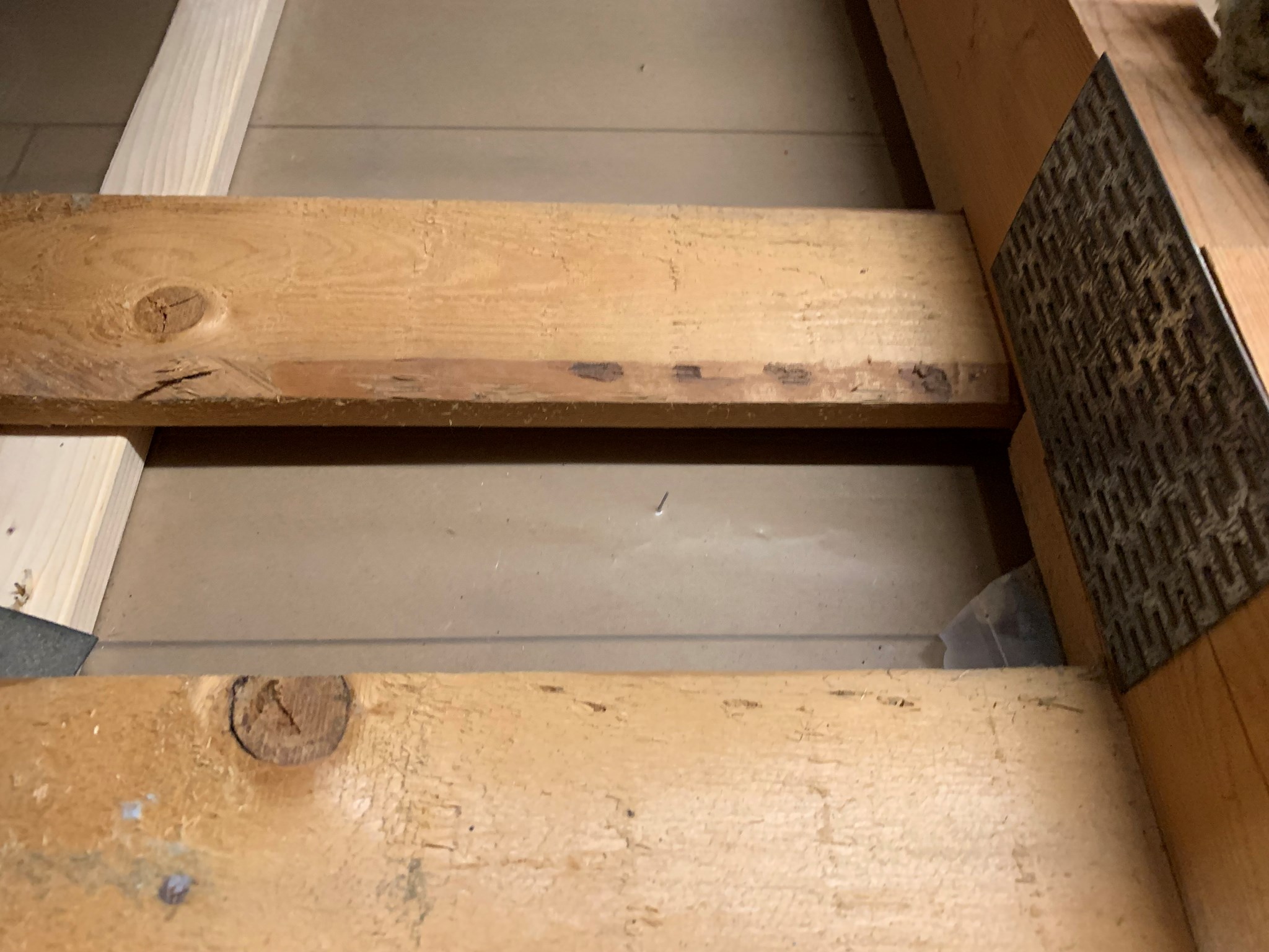

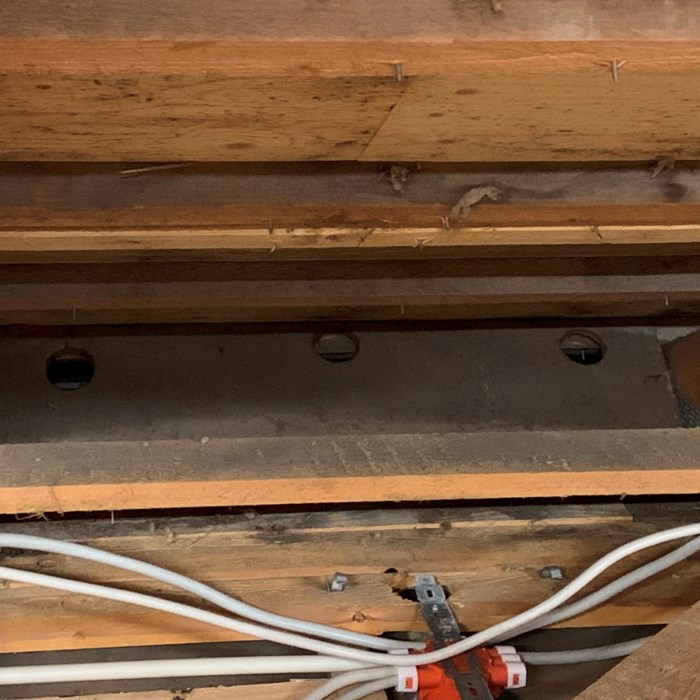

De gamle "vindstop" plader som de har monteret i 2011 da det nye tag kom på
Projekt ny isolering på loft
Der bliver ikke meget plads at lave vindstop på

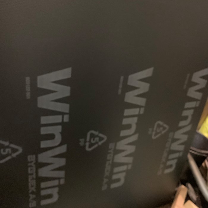

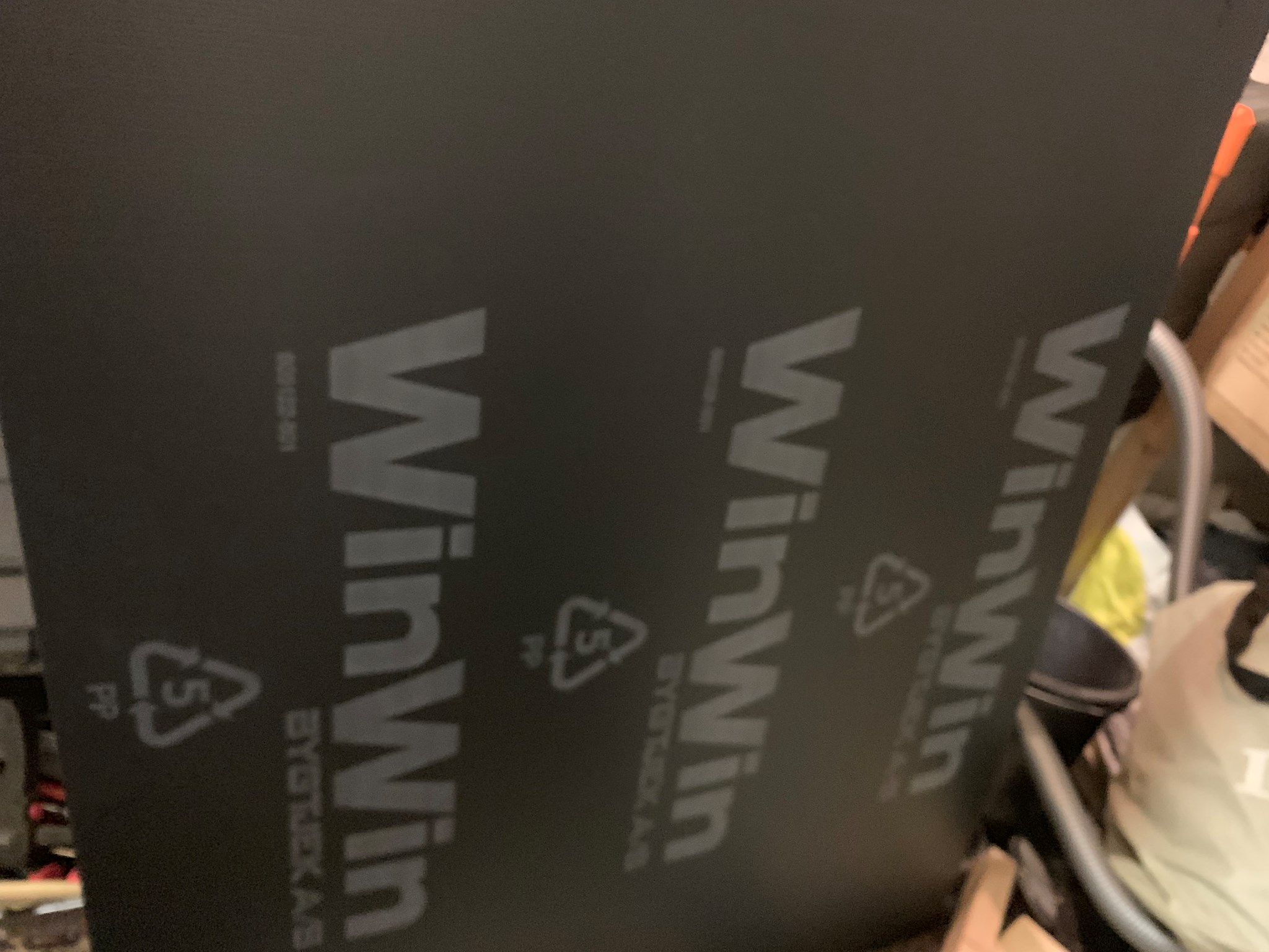

Det blev de her plader jeg valgte, da de vil være meget nemmere at arbejde med oppe på loftet
Jeg var påbegyndt at lave vinstop selv, men da flere at spærene havde forskellige afstande valgte jeg at stoppe. Jeg besluttede mig for at gå i Stark og se på undertagpladerne fra WINWIN.

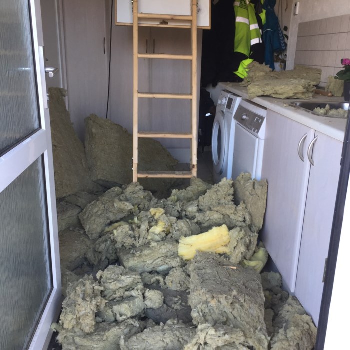

altså der stod vi havde 200 mm.. min plan er( fordi der er slam på isoleringen) alt isolering bliver fjernet fra loftet, jeg har valgt at støvsuge loftet så når jeg skifter loftet nedefra så kommer alle de ting ikke med ned i rummene.
Men jeg har købt  så lagene bliver 95+145+145 mm = 385 mm, og så har jeg en buffer på 45 mm jeg overvejer at smide på også. Dog skal jeg også lave helt nye vindstop da de andre ikke er godkendt

Du skriver slam fra det gamle tag. Er du opmærksom på, at et eternittag fra 1974 inderholder asbest?
Set i det lys, er det mindre smart at vælte isoleringen ned gennem loftslemmen på den måde.
MMadsen skrev den 06-03-2020
Tres skrev den 04-03-2020 18:50:21
Ja det er jeg opmærksom på. Du har fuldstændigt ret, det var ikke en klog ide. Jeg var dog på forkant med at der ville være farligt støv så døren og gangen er lukket tæt med plastik væg så det ikke kan trænge igennem for bagefter at blive gjort ren bagefter, ligesom jeg selv går med fuld beskyttelse.
Tres skrev den 07-03-2020
MMadsen skrev den 06-03-2020 11:13:36
Okay, det er jo dit eget valg. Der er dog lovgivning på området. Til info bør du vide at almindelige husholdningsstøvsugere ikke kan tilbageholde asbestfibre, da fibrene er så små, at de kan passere igennem filteret. Så i værste tilfælde "blæser" du faktisk asbestfibre rundt med en almindelig støvsuger. Nogle nyere støvsugere har HEPA-filter, der i teorien kan klare asbest, selvom støvsugeren som helhed ikke er godkendt til det. Jeg ville overveje at kassere den støvsuger du har brugt.
MMadsen skrev den 07-03-2020
Tres skrev den 07-03-2020 11:19:31
 Støvsugeren jeg brugte nedenunder havde hepa filter og den er send på genbrug. Jeg har været inde og læse rigtig meget om det for at være sikker på det overhovedet var lovligt og for at være sikker på at gøre det mest skånsomt som muligt

Jeg er blevet anbefalet a-batts som vindstop? Der er nemlig heller ikke samme spær bredde, og gav op med win win plader. 1cm i overbredde, som kan den klemmes imellem spær-
MMadsen skrev den 08-03-2020
TLA skrev den 08-03-2020 19:36:57
 Meningen med vindstop er at din isolering ikke bliver ventileret. Mine passer heller ikke huset fra 74 men jeg måler til hvert spær og skærer til. Ja det tager lang tid, men vil hellere bruge dem end at lave det i træ
TLA skrev den 09-03-2020
Det er jeg godt klar over. Jeg så det blot som at være nemmere med a-batts.
