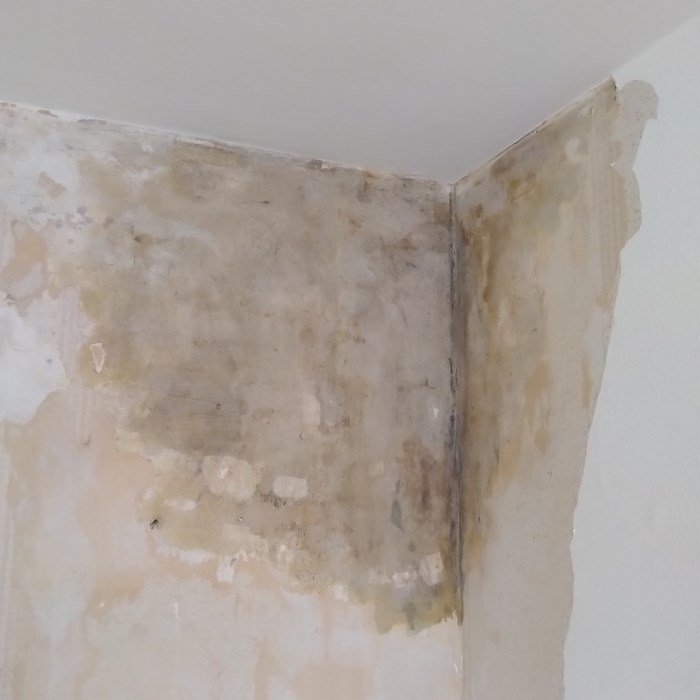

JesperI profilbillede JesperI tilføjede dette byggeprojekt den 14-01-2020
Jeg har haft fugtskade i min lejlighed, det kom fra overboens utætte fliser på badeværelset.
Så årsagen er klarlagt og 'blødningen er også stoppet'.
Jeg har revet tapet ned, det blev alligevel blev så løstsiddende på væggen, og skulle alligvel rive det ned før eller siden.
Mit nuværende problem, jeg døjer med kraftig lugtgener i min lejligheden som følge af fugtskaden, jeg har har både luftet ud flere gange dagligt og sprayet med både rodalon og hysan, men lige lidt hjælper det.
Når man sætter sin hånd på væggen kan man tydeligt mærke at den stadig er fugtig og det har været et godt stykke tid nu.
Viceværten mener at væggen bare skal tørre af sig selv, kan det det være rigtigt? Og hvad kan man gøre (udover det jeg har beskrevet) for at komme af med lugtgenerne?
Jeg tænker det kan jo tage flere måneder hvis det skal tørre ud af sig selv??
Jeg håber nogle kan hjælpe med nogle gode råd.
Mvh Jesper

Område på væggen med fugtskaden
Gregeren skrev den 14-01-2020
Generelle spørgsmål skal du stille i forummet hvis du vil gøre dig forhåbninger om at få svar.
Når du opretter en forumtråd kan du med fordel beskrive hvad væg og loft er lavet af træ skal der jo noget aktivt til at hive vandet ud. Der kan jo ligge 100liter vand i loftet, som kun meget langsomt forsvinder af sig selv selv. Så langsomt at du får skimmel længe før, hvis der ikke sættes ind med skrappere midler.
LaRi skrev den 26-01-2020
Hej Jesper.
Det lyder helt Anders And hvad i har gang i med så stor en vandskade.
Der skal øjeblikkeligt en affugter til at udtørre konstruktionen.
Det er i øvrigt ikke viceværten der afgør hvordan en vandskade i din bolig udbedres. Det er din overbo og hans forsikring der har pligt til at udbedre skaden hos dig.
Ikke viceværten eller dig som uvidende lægfolk...
Dyre renoveringer pga svampeskade opstår præcis på den måde..!
Kontakt dit forsikringsselskab og søg evt kompetent rådgiver indenfor bygningsskader /renovering i dit område.
Evt kontakt Teknisk Forvaltning i kommunen.
Der er efter lovændring oprettet instans der skal hjælpe borgere i din situation med træge ukyndige boligforeninger.
JesperI skrev den 27-01-2020
Jeg har fået fagfolk til at komme og kigge på det, og nu er der også en affugter installeret. Så nu har vi den derfra.
jetdirect skrev den 13-02-2020
hold døren lukket til rummet når du affugter, skimmelsvamp er man ikke i tvivl om det lugter frygtelig jeg har set i en kælder en væg der var total sort/blå af skimmel,
