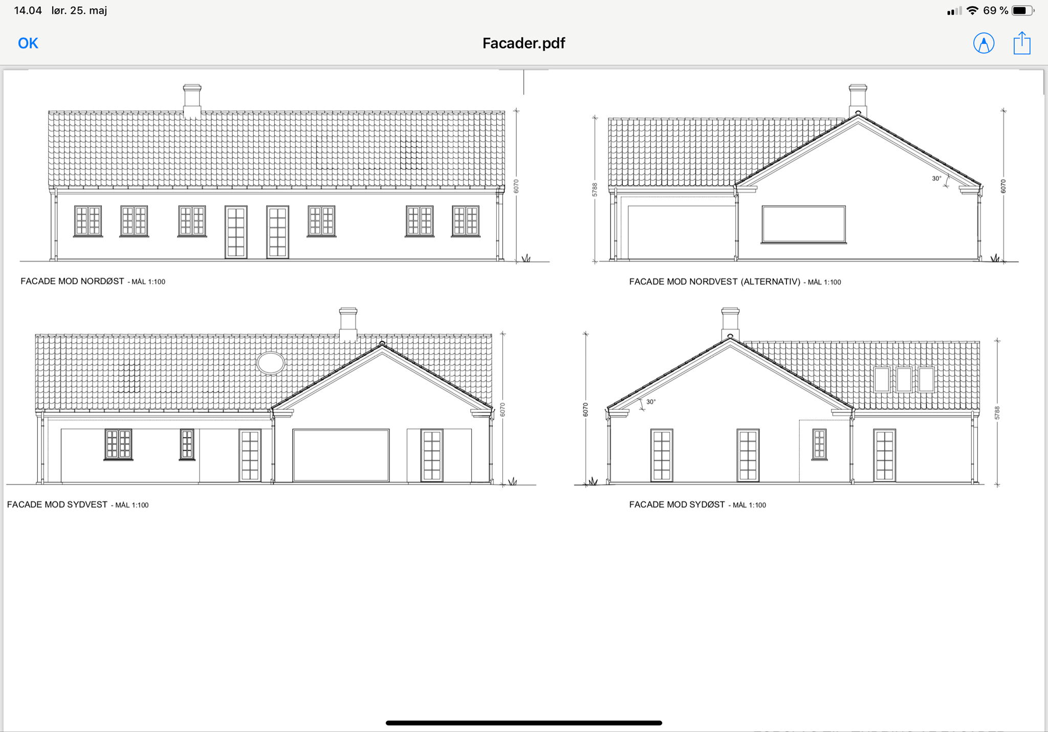

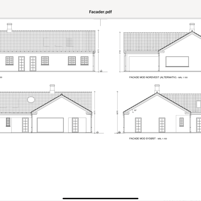

Bygningskonstruktør skrev den 26-05-2019
Hej.
Bare en anden bemærkning til dit projekt.
Jeg synes det er synd at vinduer og døre ikke er placeret mere symmetrisk. Det virker som om de bare er sat ind på tegningerne. Det vil være meget synd ift. de pæne facader.

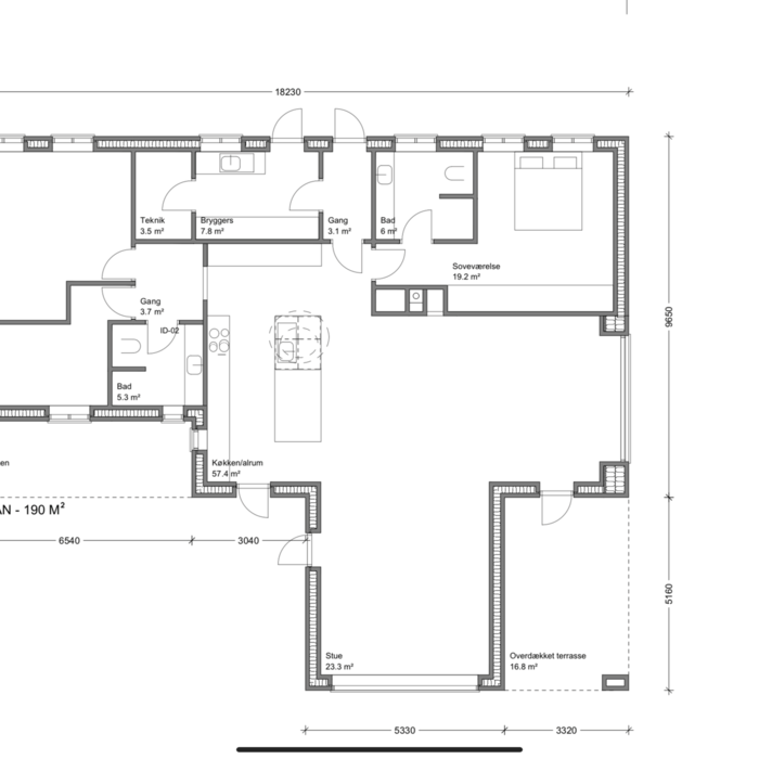

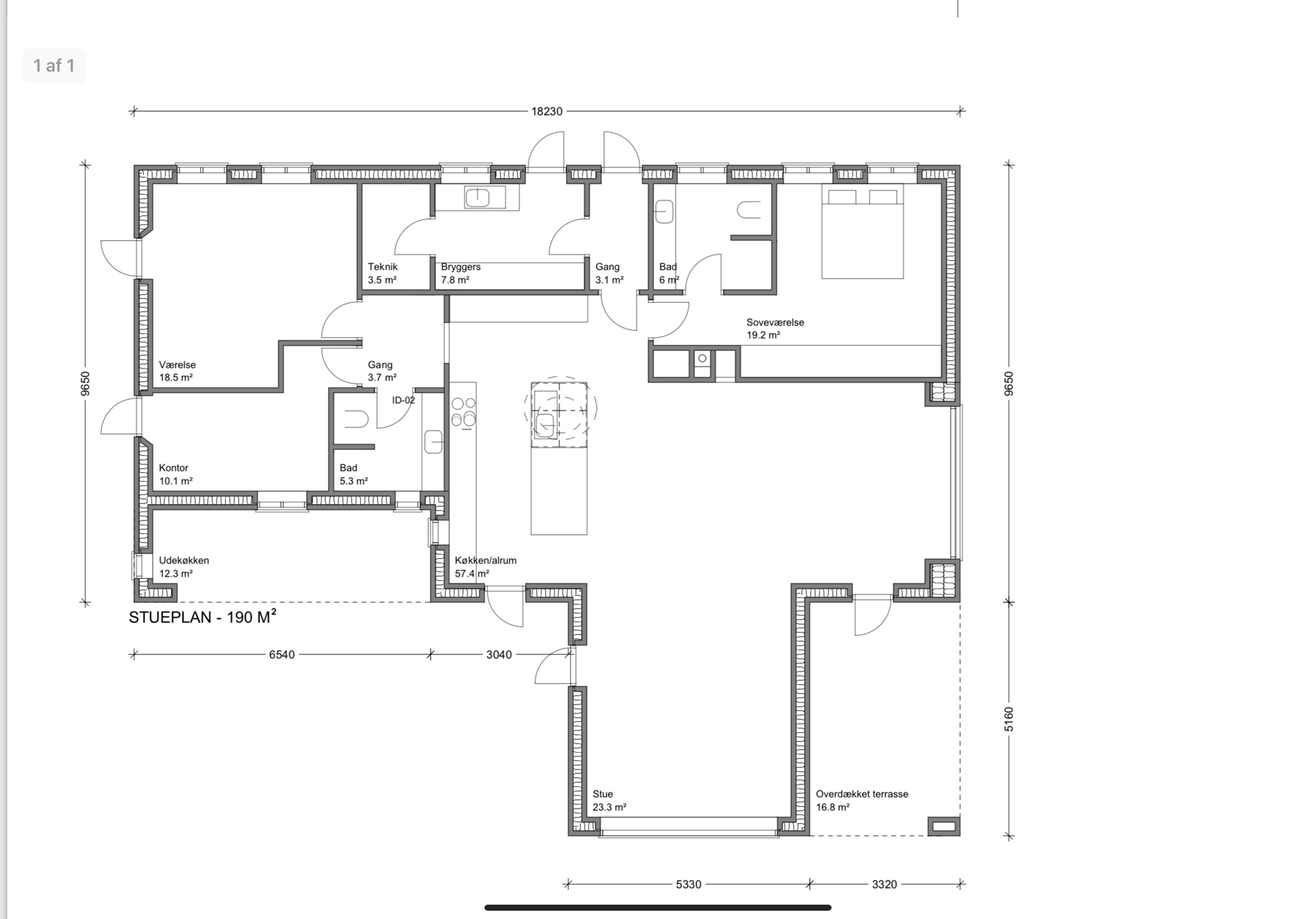

uldal skrev den 27-05-2019
elendig indretning! Har du selv tegnet det? Mange døre i bryggers. Underlig passage (spildplads) i soveværelse. Mærkværdig opdeling i entre. Placering af vinduer er nok en ny overvejelse værd.
perhans skrev den 27-05-2019
Har du overvejet dannebrogsvinduer? De vinduer du har tegnet har rigtigt mange sprodser som tager meget lys.
jetdirect skrev den 07-06-2019
Meget rodet indretning som du nok hurtig bliver træt af og som allerede nævnt der er meget gang areal som giver spild, håber ikke du har betalt en professionel for at lave den tegning.
Facaderne er ikke speciel kønne
