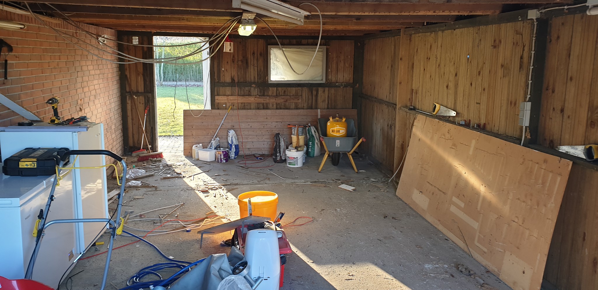

Jeg vil prøve og lægge flydespartel på i min garage ca 25 kvm... Jeg prøver det for første gang.:)
Hvad skal jeg bruge ud over fyldespartel? Skal jeg give gulvet noget først? Det er et gammelt beton gulv?
Kan man evt rulle det på gulvet eller skal jeg smøre det ud?
Håber på noget go hjælp 😊

Prøv at læs dette produktblad
Det gælder generelt for flydespartel.
Storkemix skrev den 05-03-2019
christiannielsen skrev den 05-03-2019 18:09:32
 Tak det prøver jeg
hedapo skrev den 14-03-2019
Jeg står med samme opgave, du kan bruge en kosteskaft og montere en pind på samme måde som en koste sidder, pinden skal være ca 40-50.cm bred og behøver kun at være 3-4.cm tyk, så viberere du bare oven på det og det ligger sig pænt, men man skal være på dupperne da det jo arbejder og tørre rimelig hurtig også når det gamle beton suger vand. 😊👍
Elvar skrev den 15-03-2019
Jeg ville lige prime gulvet først, efter det selvfølgelig har fået en en god omgang gulv vask.
Ellers er det da bare en tand spartel til lige at hjælpe det på vej, og fylde en god portion ud af gangen, ind til du er hele vejen.
Husk at få det pisket det ordentligt igennem, det er noget være skidt at slibe efter på.
christiannielsen skrev den 15-03-2019
Jeg ville så vidt muligt undgå en tandspartel, da spartlen hurtigt suger sig fast til betonen under, og derved kommer der nemt synlige tand-spor.
Frank Chr. skrev den 15-03-2019
Bedst at bruge en pigrulle til flydespartel, især hvis det er et tyndt lag.
aaroe skrev den 15-03-2019
Sørg for guds skyld for at prime gulvet, inden du hælder spartel på. Ellers suger det gamle betongulv alt vandet i sparlen, og det tørrer alt for hurtigt for dig, i stedet for at hærde op og blive hårdt som det skal. Husk på, at cement produkter ikke skal "tørre" som mange tror - det skal hærde vha. vandet - en kemisk proces.
Jeg ville gøre det sådan her:
1. Fej gulvet
2. Støvsug godt, på kryds og tværs
3. Kør primer på med en malerrulle eller kost.
4. Når primeren er tør, kan du hælde spartel på
Brug en retteskinne til at trække det jævnt. En pigrulle kan også være behjælpelig.
Profferne har også pigsko, så de kan gå rundt i den våde spartel uden at sætte fodaftryk...
kmflisemester skrev den 17-03-2019
PRIMNING FOR GUDS SKYLD. HELST DAGEN FØR. Ellers er det ikke FLYDEspartel ret længe. Pigrulle er også et must. Pigsko eller plade på søm er en stor hjælp.
Janus007 skrev den 17-03-2019
Hvis det skal være i vatter så sæt små forskallingslister/ brædder og klods op. Og vigtigst af alt når du bruger flydespartel, tag små områder af gangen.
Tænk dig grundigt om, hvad du skal bruge området til. Flydespartel skal slibes før maling.
Epoxymanden skrev den 17-03-2019
Støvsug gulvet godt.
Prim gulvet ad to omgange, første gang blandes 1-5 anden gang 1-3 og kost det ud.
Brug en tandspartel eller en alm spartel på skaft og træk det ud. Skal det være helt plant kan du sætte skruer i gulvet og spænde muresnor mellem. Når du er nået forbi skruen, kan du slå den ned med hammeren så den bliver dækket under flydemørtlen.
